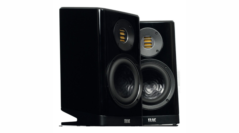

W tej trójce prym wiedzie właśnie Elac Vela BS 403. 705 S2 i Gold 100 G5 wyglądają świetnie, ale dla Veli BS403 są tylko tłem, przynajmniej jeśli chodzi o formę i wykonanie obudowy.
Elac osiągnął najwięcej, Vela B403 jest niewielka, lecz wygląda szałowo, to już czystej wody high-end, tylko jeszcze kosztujący względnie niewiele... Do tego wyśmienita technika głośnikowa, chociaż znana już z wcześniejszych Elaków, wciąż unikalna i zaawansowana.

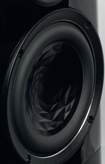

I znowu, tak jak w Monitor Audio, jest to membrana wielowarstwowa, z aluminiową warstwą zewnętrzną (widoczny "kryształ"), ale spodnia warstwa celulozowa nie jest połączona z "kryształem" na całej powierzchni, lecz tylko w strefie zewnętrznej (blisko zawieszenia), bowiem ta uformowana jest w stożek, w klasyczny sposób połączony z cewką (patrząc na membranę od tyłu, nie mamy pojęcia, jaki ma profil z przodu...).
Głośnik ma średnicę 15 cm (z membraną 10-cm), jest więc mniejszy niż w 705-kach i Goldach 100, lecz górne zawieszenie jest wyjątkowo "wydatne", co wskazuje na przygotowanie do pracy z dużymi amplitudami.
Możliwe więc, że nisko-średniotonowy kolumn Elac Vela BS403 potrafi"przepompować" w jednym cyklu taką samą objętość powietrza, jak większe przetworniki konkurentów, co bezpośrednio przełoży się na równie dobre przetwarzanie niskich częstotliwości - nie należy więc zrażać się jego mniejszą średnicą.
Wiele wskazuje na to, że 18-cm przetwornik z membraną "Crystal" nie przetwarza najlepiej średnich częstotliwości, bowiem w żadnej konstrukcji serii nie jest stosowany jako nisko-średniotonowy, lecz tylko jako niskotonowy w trójdrożnym układzie F409 (gdzie 15-ka pracuje jako średniotonowa). Natomiast F407 to układ dwuipółdrożny z parą 15-ek.

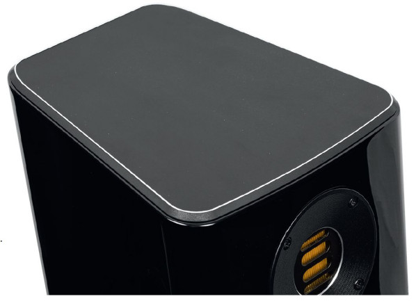

We wszystkich wersjach na górną ściankę położono czarny "gumowaty" materiał, również aluminiowa stopa jest zawsze czarna, więc elementy te nie odcinają się kolorystycznie w wersji "piano black", tak jak w pozostałych, podobnie jak czarne przetworniki.

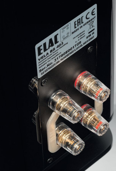

Terminal przyłączeniowy jest typowy dla Elaca - zworki są zaizolowane.

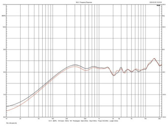

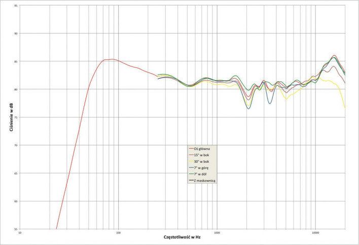

Charakterystyka Veli BS403 należy do grupy czterech, które można pochwalić za dobre wyrównanie zakresu średnio-wysokotonowego; dodaje do tego bardzo dobrą ogólną równowagę, na którą składa się tylko lekko wyeksponowany zakres niskotonowy, i jeszcze delikatniej, ale zauważalnie – najwyższa oktawa. Bardzo subtelnie obniżono zakres kilku kHz, dając przewagę 1 dB zakresowi poniżej 2 kHz.
Wszystko to zapowiada brzmienie neutralne, ze wskazaniem na przyjemne, i dowodzi wysokich kompetencji projektantów. Nie odmawiam ich Andrew Jonesowi, ale jego konstrukcje mają charakterystyki mniej wycyzelowane zarówno na skutek stosowania układów koncentrycznych, wprowadzających lokalne nierównomierności, jak i autorskiej tendencji do eksponowania średnich częstotliwości.
Vela BS403 jest zestrojona starannie i "normalnie", nie należy takiej charakterystyki kojarzyć z dawnym "niemieckim brzmieniem", wymagającym podbicia basu i wysokich (było ono znacznie mocniejsze, tutaj jest ono "kosmetyczne").
Charakterystyka z osi głównej mieści się w ścieżce +/-3 dB w zakresie 49 Hz - 20 kHz, a pewnie i wyżej, przy granicznych w naszym pomiarze 20 kHz mamy jeszcze "zapas", jeżeli opada powyżej z takim samym nachyleniem, to osiąga ok. 28 kHz. Producent podaje jeszcze szersze pasmo: 41 Hz – 50 Hz, powołując się na normę IEC 268-5; przy 41 Hz mamy jednak już ok. 10 dB spadku względem poziomu średniego.
Zmiany charakterystyki w zakresie częstotliwości podziału (producent podaje 2400 Hz) są niewielkie, nie musimy się nimi specjalnie przejmować, wybierając miejsce do słuchania, możemy usiąść nieco niżej lub wyżej, dźwięk będzie podobny, kto jednak szuka różnic, to znajdzie je – najwyższy poziom w zakresie kilku kHz (i w sumie teoretycznie najlepszą charakterystykę) odczytujemy na osi -7°, a na osi +7° pogłębiają się osłabienia (naprawdę symboliczne) przy 2 kHz i 3,5 kHz.
Dowodzi to, że filtry dobrze skorelowano z pochyleniem obudowy, mogłoby ono być nawet nieco większe (co nie znaczy, że nie można by osiągnąć równie ładnej charakterystyki przy pionowym froncie, ale wymagałoby to innego strojenia).
Niskie częstotliwości nie są imponująco rozciągnięte, ale spadek -6 dB przy 45 Hz (względem poziomu średniego) to wynik niewiele słabszy od możliwości tych konstrukcji tego testu, które mają większe, 17–18-cm przetworniki w większych obudowach. Kojarząc kształt charakterystyki przetwarzania i charakterystyki impedancji widać, że układ bas-refl eks dostrojono dość wysoko, do ok. 55 Hz, co powoduje uwypuklenie zakresu 70–100 Hz (i podniesienie średniej czułości w całym pasmie).
Obudowę można było dostroić nieco niżej, trochę obniżając poziom "średniego" basu, za to osiągając nieco niższą częstotliwość spadku -6 dB (podobnie jak w 705 S2 przy włożeniu pierścienia), ale wcale nie musiałoby to przynieść poprawy subiektywnie ocenianego brzmienia – byłoby one "szczuplejsze", a w odsłuchach Vela BS403 wcale nie jest "przebasowione" (gdy stoją na podstawkach).

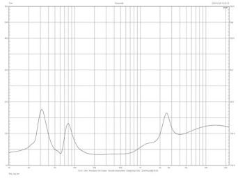

Charakterystyka impedancji ujawnia też zastosowanie filtrów wyższego rzędu – bezwzględnie niewysoki, ale "gwałtowny" skok impedancji przy 2,4 kHz (dokładnie pokrywa się z podawaną przez producenta częstotliwością podziału) jest pochodną dużego nachylenia filtrów w tym zakresie, i to w obydwu sekcjach.
Poziom spada do ok. 3,5 Ω w szerokim zakresie 200 Hz – 600 Hz, co oznacza, że impedancja znamionowa powinna być określona jako 4 Ω. Producent unika takiej deklaracji, jak i "fałszowania", zamiast impedancji znamionowej podaje "odpowiednie dla wzmacniaczy od 4 do 8 Ω, co jest znanym wykrętem, w zasadzie brakiem informacji.
Vela BS403 to dość wymagające obciążenie, zarówno ze względu na 4-omową impedancję, jak i umiarkowaną (jak na taką impedancję) czułość, wynoszącą 83 dB. Moc nominalna to 70 W – i taką należy przygotować, aby zagrać głośniej. 70 W na 4 Ω nie jest dla większości wzmacniaczy tranzystorowych wyczynem, ale o podłączaniu lampowych zapomnijmy.
