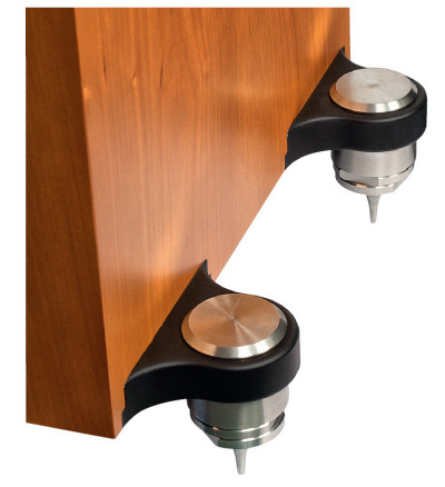

Masywne kolce unoszą kolumnę ponad 5 cm ponad podłoże, czego celowość staje się oczywista – w dolnej ściance zainstalowano tunel bas-refleks.

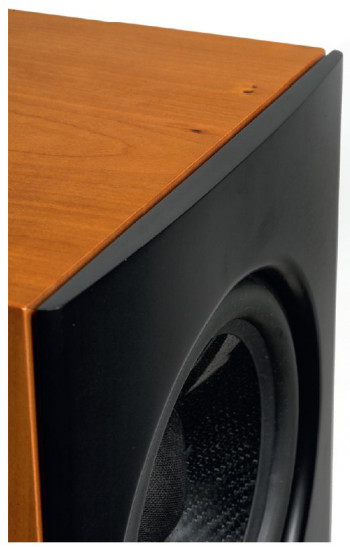

Panel frontowy jest zaoblony (co korzystne dla rozpraszania fal odbitych) i zakrywa kosze głośników (co korzystnie wpływa na wygląd). Nie ma maskownicy – tutaj Falcon idzie własną drogą, nie przypominając konkurenta.

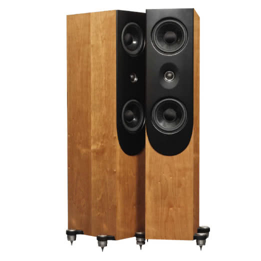

Falcon Acoustics HP.80 - pierwszy w serii V
Obawiałem się, że Falcon Acoustics HP.80 padły jego ofiarą albo jakiejś innej słabości, lecz dystrybutor konsekwentnie utrzymuje, że wszystko jest na dobrej drodze, chociaż postępuje niespiesznie.

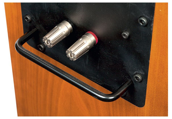

Gniazdo przyłączeniowe jest pojedyncze, ale zamontowane na bardzo dużej płycie i – co jeszcze bardziej zaskakujące – z szerokimi rączkami służącymi "nie wiadomo do czego", bo przecież nie do przenoszenia kolumn...

Falcon Acoustics HP.80 - układ symetryczny
Układ symetryczny ma właściwości tworzenia pozornie punktowego źródła dźwięku - nasz słuch "ustawi" pozorne źródło częstotliwości promieniowanych przez głośniki nisko-średniotonowe w połowie dystansu pomiędzy nimi, a więc na osi głośnika wysokotonowego.
W ten sposób całe pasmo skupi się na jednej osi, dzięki temu układy symetryczne, słuchane nawet z niewielkiej odległości, brzmią spójnie, bez "rozmazania", jednakże pod warunkiem, że słuchamy ich na osi głównej.

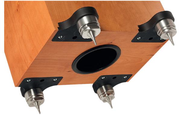

W wyfrezowaniach dolnej ścianki montujemy stalowe stopy z tulejami o średnicy 45 mm, a w nich kolce tak solidne, że mogłyby służyć najcięższym kolumnom.

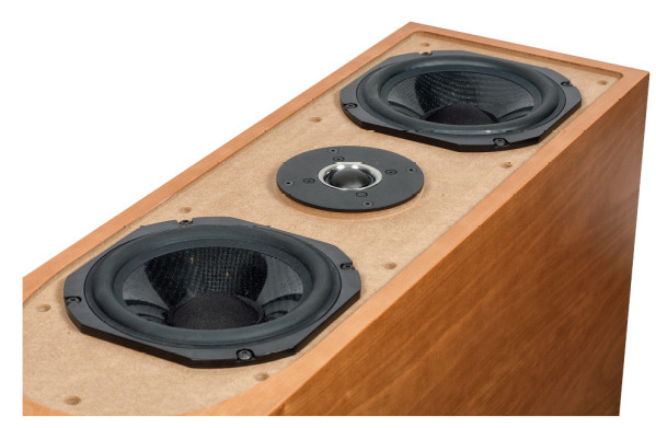

Symetryczny układ kolumn Falcon Acoustics HP.80 ma kilka cech o tyle specyficznych, o ile wspólnych z K3, a ponadto kilka jeszcze bardziej specjalnych.
Głośniki nisko-średniotonowe są od siebie odsunięte na dystans większy, niż to konieczne, ze względu na ich wymiary zewnętrzne (i znajdujący się między nimi głośnik wysokotonowy), podczas gdy szczególnie w układach symetrycznych dąży się do ich zbliżenia (z powodów przedstawionych dwie strony dalej).
Czytaj również: Jaki jest związek między wielkością zespołów głośnikowych a wielkością odpowiedniego dla nich pomieszczenia?
Płyta zajmuje dużą, środkową część tylnej ścianki, jakby skrywała wzmacniacz układu aktywnego lub co najmniej równie obszerną płytkę zwrotnicy pasywnej.

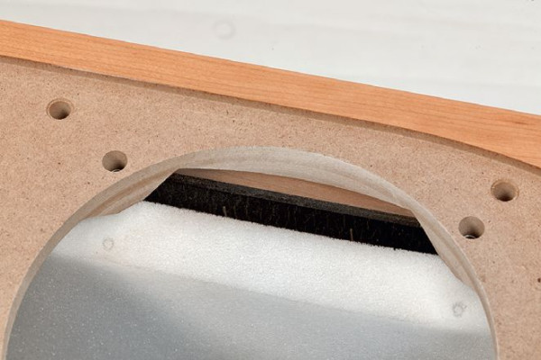

Między płytą wysokotonowego a koszami nisko-średniotonowych zostało ok. 4 cm "luzu", co wyraźnie widać po zdjęciu frontowego panelu maskującego wszystkie kosze. Odległość między osiami nisko-średniotonowych wynosi 36 cm, a więc jest o 20% większa, niż jest to konieczne ze względu na wymiary głośników.
Skutkiem tego będą węższe charakterystyki kierunkowe w płaszczyźnie pionowej, jednak trudno posądzać tak doświadczonych konstruktorów, aby nie zdawali sobie z tego sprawy, nie znajdując innych powodów, które wymuszałyby taki kompromis.
Można podejrzewać, że do takiej sytuacji dążono z premedytacją - mniejszy udział odbić od podłogi i sufitu jest jakimś sposobem na poprawę stereofonii (pod względem precyzji lokowania pozornych źródeł dźwięku), chociaż wymaga większej "dyscypliny" w utrzymaniu miejsca odsłuchowego.
Ponieważ głośnik wysokotonowy znajduje się na wysokości 80 cm, najlepiej mieć głowę na takiej właśnie, raczej niskiej wysokości, a jeżeli mamy z tym kłopot i głowę na wysokości np. 1 m, to należy znajdować się w odległości przynajmniej 2 m; ale to chyba naturalne przy odsłuchu tego rodzaju kolumn.

Po zdjęciu panelu widać, że możliwe było zmniejszenie dystansu między głośnikami, generalnie zalecane w układach symetrycznych, chociaż trudno przypuszczać, aby tak doświadczeni konstruktorzy o tym nie wiedzieli, musieli mieć więc własny pogląd na tę kwestię...
Falcon Acoustics HP.80 - panel frontowy
Panel frontowy jest wyprofilowany zarówno w celu zmniejszenia odbić od krawędzi, jak też skorygowania charakterystyki wysokotonowego - wokół kopułki widać eliptyczne wyprofilowanie (co ciekawe - zorientowane pionowo). Na wyposażeniu nie ma maskownic, są za to masywne, imponujące stopy i kolce.
Wyraźnie rozszerzają punkty podparcia, unoszą kolumny ponad 5 cm od podłogi, co wygląda efektownie, zapewnia doskonałą stabilność, a także tworzy swobodne ujście dla promieniowania bas-refleksu umieszczonego w dolnej ściance.
Tunel ma średnicę 10 cm i taką też długość, obudowa jest strojona do ok. 40 Hz. Zakończenia tunelu nie są wyprofilowane, ale przy tak dużej powierzchni prędkość przepływu powietrza powinna utrzymać się w granicach niezagrażających turbulencjami, więc nie należy tego detalu traktować jako "niedopracowanego", chociaż wyprofilowanie też by nie zaszkodziło.

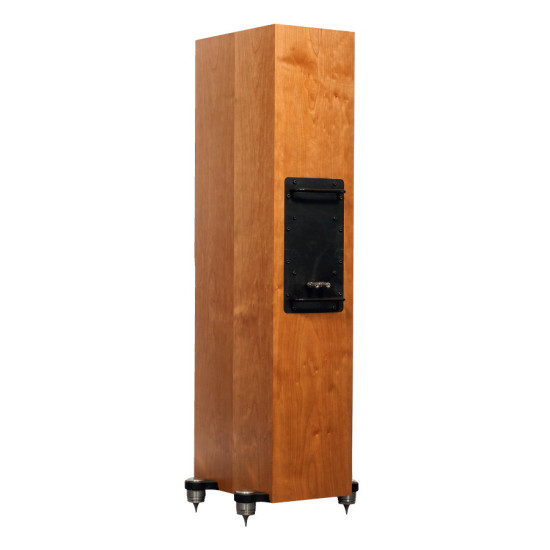

Z tyłu znajduje się duża metalowa płyta, rozciągająca się prawie na całą szerokość obudowy, wysoka na ok. 30 cm, o grubości 5 mm, pełniąca według informacji producenta "podwójną funkcję". Dla każdej z nich jest jednak zadziwiająco obszerna.
  • Pierwsza rola jest oczywista - to miejsce instalacji zacisków przyłączeniowych, a także baza dla płytki zwrotnicy, jednak ta nie jest wcale aż tak wielka...
  • Drugą rolą płyty, deklarowaną przez producenta, jest oddawanie ciepła (radiator). Skąd jednak ma ono pochodzić? Z rezystorów zwrotnicy? Nie są one źródłem takich ilości ciepła, które wymagałaby takich środków chłodzących.
Podejrzewam, że owa płyta została przygotowana z innym zamiarem, tymczasem niezrealizowanym... Może to miejsce na wzmacniacz dla wersji aktywnej?

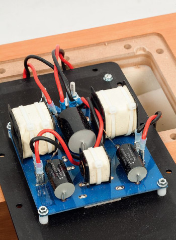

Pasywna (na razie...) zwrotnica składa się z filtrów elektrycznie 3. rzędu (więc akustycznie wyższego, bo działają w pobliżu opadających części charakterystyk obydwu głośników), zawierając w sumie trzy cewki (powietrzne) i trzy kondensatory (polipropylenowe).
Czytaj również: Czy 50-watowym wzmacniaczem można uszkodzić 200-watowe kolumny?
Płytka samej zwrotnicy jest znacznie mniejsza od tylnej płyty, której obecność producent tłumaczy (nieprzekonująco) rolą radiatora. Jednak jakość komponentów nie budzi zastrzeżeń – wszystkie cewki są powietrzne, wszystkie kondensatory - polipropylenowe.
Tutaj Falcon ma przewagę nad ProAkiem, w którym znajdziemy cewki rdzeniowe. Producent nie podaje częstotliwości podziału, a my na podstawie własnych pomiarów szacujemy, że mieści się ona w zakresie 2,5-3 kHz.

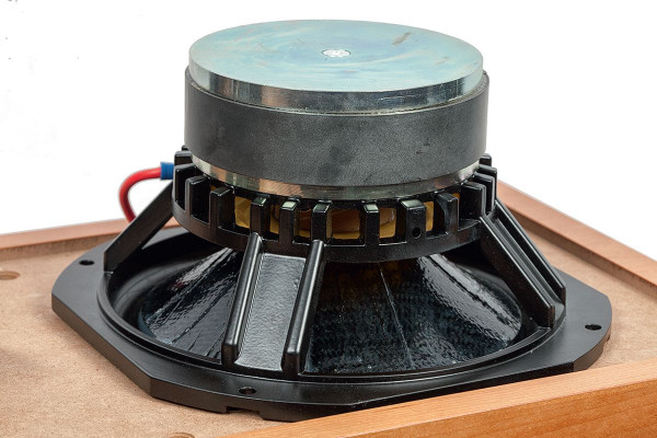

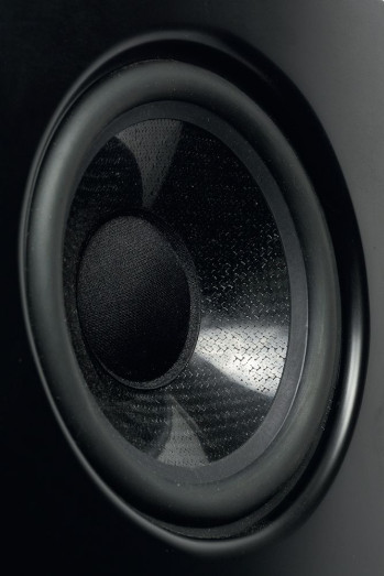

Głośniki nisko-średniotonowe mają masywne, odlewane kosze i ciekawe membrany - "Twaron Graphene Enhanced Nano-Platelet Composite", czyli kompozytowe, z plecionki twaronowej (coś podobnego do kewlaru), z warstwą grafenową (załóżmy), z nanopłytkami...
Nie podejmuję się wnikliwej analizy materiałowo-technologiczno-parametrycznej tej soczystej kanapki, warto jednak dodać, że jest ona ręcznie formowana (hand moulded), co widać po drugiej ("spodniej") stronie membrany w formie smug podobnych do śladów pędzla.
Jej struktura zapowiada dużą sztywność przy umiarkowanej masie i dobrym tłumieniu wewnętrznym, a zmierzona przez nas charakterystyka przetwarzania potwierdza, że w użytecznym pasmie jest ona wolna od rezonansów. Jednak i ten materiał jest podobny do stosowanego obecnie przez ProAca w jego najlepszych modelach, w tym w K3.

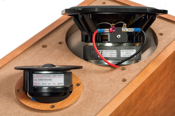

Przetwornik wysokotonowy, trochę zamaskowany przez frontowy panel, to stary znajomy - Scan-Speak D2905/9500. Nawet tutaj można dopatrzyć się pewnych związków, bowiem chociaż obecnie ProAc nie stosuje klasycznych 28-mm kopułek Scan-Speaka, to dawniej były one (chociaż inne ich wersje) zwieńczeniem wielu konstrukcji serii Response.
Być może konstruktor kolumn Falcon Acoustics HP.80 "wyniósł" ze współpracy z ProAkiem znajomość i upodobanie do tych przetworników? D2905/9500 dobrze nadaje się do układów symetrycznych, bowiem dzięki niskiej częstotliwości rezonansowej (500 Hz) i wyrównanej charakterystyce już od 1,5 kHz, pozwala ustalić niską częstotliwość podziału, a przy takim podziale, jaki wybrano w HP.80 (2,5-3 kHz), z filtrem wyższego rzędu, będzie pracował bardzo komfortowo - z niskimi zniekształceniami i bez ryzyka przeciążenia.

Masywny odlewany kosz, dość duży układ magnetyczny, ślady ręcznego formowania membrany na jej spodniej powierzchni – to już "własna" brytyjska produkcja.

Gładka membrana jest złożonym kompozytem o bardzo długiej nazwie, ale jego podstawowy komponent – włókno Twaron – jest bardzo podobny do Kevlaru

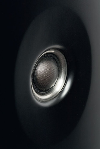

Przed frontem D2905/9500, do którego należy też błyszczący pierścień, dodano wyprofi lowanie nałożonego panelu.

Wysokie tony powierzono przetwornikowi doskonale znanemu, jego choćby poprawna aplikacja zapewnia dużą kulturę, czystość i kojący spokój, przekaz bez fajerwerków i ostrości.
Tak jest i tutaj, a nawet lepiej - góra pasma jest otwarta, świeża, selektywna, a do tego wprowadza odrobinę słodyczy. Niczego bym tutaj nie poprawiał, często teoretycznie jeszcze lepsze przetworniki nie potrafią zagrać tak kompletnie, elegancko i bezproblemowo.

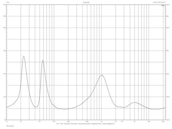

Laboratorium Falcon Acoustics V SERIES HP.80

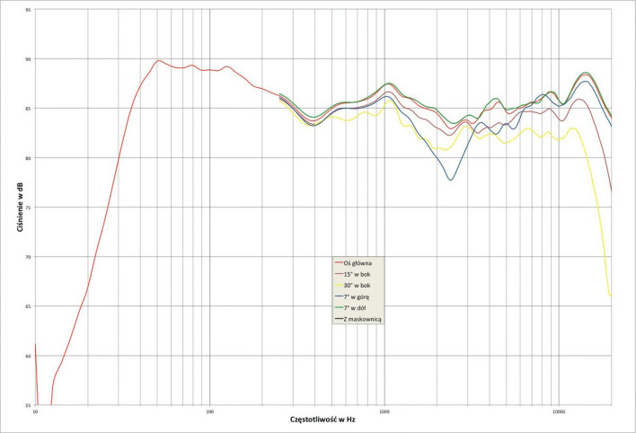

Producent dostarcza dość obszerną dokumentację techniczną, deklarując pasmo zarówno dla standardowej odchyłki +/-3 dB (26 Hz – 28 kHz), jak i dla +/-1,5 dB (30 Hz – 20 kHz).
Z naszych obserwacji (testowanych modeli) wynika, że utrzymanie się w tak wąskiej ścieżce jest zjawiskiem rzadkim (chociaż nie należy automatycznie uznawać tego za gwarancję idealnego brzmienia, to ma wyraźny związek z neutralnością), natomiast ok. połowa konstrukcji mieści się w +/-3 dB, a te, które się nie mieszczą..., też wcale nie muszą grać źle.
Ale zanim zweryfikujemy optymistyczne informacje producenta i skomentujemy uzyskane przez nas wyniki, przybliżmy warunki naszego pomiaru. Centrum symetrycznego układu głośnikowego, czyli głośnik wysokotonowy, znajduje się na wysokości 80 cm, a więc trochę poniżej wysokości, na jakiej zwykle znajdują się uszy słuchacza; na tej osi należy spodziewać się najładniejszej charakterystyki przetwarzania, my jednak ustawiliśmy oś pomiaru na bardziej "praktycznej" wysokości 90 cm – analogicznie jak w przypadku ProAca K3.
W związku z tym i ze względu na większe niż zwykle rozsunięcie głośników nisko-średniotonowych można było obawiać się dużego osłabienia w okolicach częstotliwości podziału, często widzianego w konfi guracjach symetrycznych poza osią główną (w płaszczyźnie pionowej).
To jednak na osi głównej (naszego pomiaru) pozostaje umiarkowane, o ok. 2,5 dB głębsze niż na osi -7º, która mniej więcej pokryła się z osią głośnika wysokotonowego ("konstrukcyjną" osią główną), gdzie z kolei – zgodnie z oczekiwaniami – charakterystyka jest najlepiej wyrównana, jednak i ona nie mieści się w ścieżce +/-1,5 dB w żadnym "użytecznym" zakresie.
Zakres 200 Hz – 10 kHz można zmieścić w ścieżce +/-2 dB, co też można uznać za wynik godny pochwały, chociaż gdy przejdziemy na oś główną naszego pomiaru, potrzebna będzie w tym zakresie ścieżka +/-3 dB; z kolei na osi -7º w ścieżce +/-3 dB zmieścimy zakres 33 Hz – 20 kHz.
Nie należy siadać wysoko, bo na osi +7º (od osi głównej ustalonej na wysokości 90 cm) powstaje wyraźne osłabienie koncentrujące się przy 2,3 kHz. Jeżeli jesteśmy do tego zmuszeni posiadaniem np. wysokiego fotela, wystarczy lekko pochylić kolumny do tyłu – najlepiej tak, abyśmy znaleźli się na osi głośnika wysokotonowego.
Charakterystyka w zakresie niskich częstotliwości jest wyeksponowana wyraźnie i w szerokim podzakresie, trzyma się wysoko od 50 Hz do 130 Hz, czemu wydatnie przysłużyło się ciśnienie z bas-refl eksu strojonego do ok. 40 Hz – również tutaj widać podobieństwo do K3 ProAca.
Spadek -6 dB względem poziomu średniego odnotujemy przy ok. 30 Hz – to bardzo dobry wynik. Producent podaje czułość z dokładnością do pół decybela (89,5 dB), ale chociaż uzyskany przez nas wynik jest o 3 dB niższy, można to wytłumaczyć przyjęciem różnych standardów pomiaru – u nas w przestrzeni otwartej, u producenta – w półprzestrzeni.
Tak czy inaczej, to czułość, a nie efektywność, bo przyłożone napięcie miało wartość 2,83 V, a kolumny są 4-omowe, czego producent w swoich danych w żaden sposób nie fałszuje i nie kamufluje. W dodatku nie jest to impedancja szczególnie "trudna", minimum przy ok. 160 Hz ma wartość odrobinę niższą od 5 Ω, więc można by się nawet pokusić o zakwalifi kowanie HP.80 jako konstrukcji znamionowo 6-omowej.
