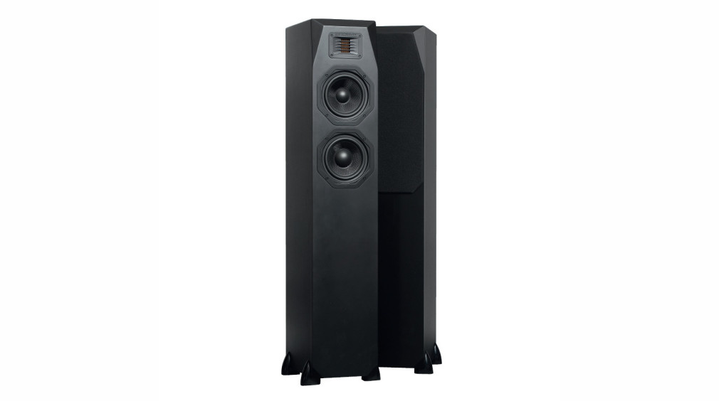

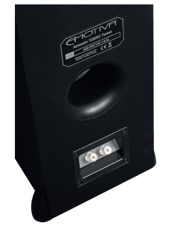

Obydwa głośniki nisko-średniotonowe pracują we wspólnej komorze bas-refleks; krótkim tunelem ustalono dość wysoką częstotliwość rezonansową, wzmacniającą "średni" bas, w tej sytuacji rekomendowane jest odsunięcie kolumny od ściany.

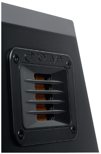

Wszystkie mają wysokotonowy AMT, który w ten sposób jest stałym znakiem szczególnym kolumn Emotiva. AMT nie jest dzisiaj już taką rzadkością jak kilkanaście lat temu, wprowadzany przez kolejnych producentów pojawia się również w tańszych kolumnach, a Emotiva ma duży udział w jego popularyzacji.
Firma nie przywołuje nazwy AMT (Air Motion Transducer), nie wymyśla też żadnego skrótu, lecz lakonicznie opisuje go jako "zaginaną wstążkę" (folded ribbon), co jednak odnosi się wprost do najważniejszej cechy (i sposobu działania) przetwornika AMT. Podstawkowy B1+ to klasyczny układ dwudrożny; T1+ i T2+ to dorodne układy trójdrożne z parami niskotonowych, natomiast T-Zero+...

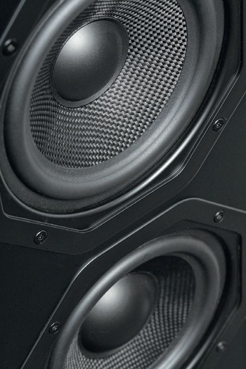

Poniżej widzimy dwie 15-tki (same membrany - 9 cm), co sugeruje układ dwuipółdrożny, tym bardziej że nieco różnią się one między sobą: umieszczony niżej ma większą nakładkę przeciwpyłową, co oznacza lepszą sztywność, ale i większą masę membrany, a więc specjalizowanie w kierunku niskich częstotliwości, co jednak nie idzie w parze z jego niższym filtrowaniem w zwrotnicy.

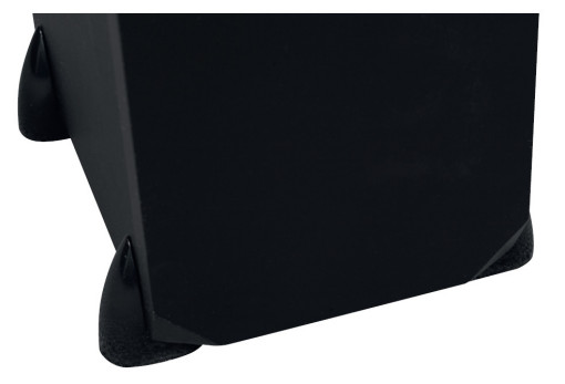

Na dole dodano "półnóżki", chociaż i bez nich T-Zero+ powinny stać stabilnie.
Obydwa głośniki są podłączone przez ten sam filtr o częstotliwości podziału z wysokotonowym przy 2,5 kHz (wg danych producenta). Modyfikacja dolnego głośnika nie jest więc uzupełnieniem podstawowego zabiegu stosowanego w układach dwuipółdrożnych, lecz go zastępuje.
Tym sposobem pasmo dolnego głośnika nie może zostać wyraźnie ograniczone, jednak właśnie delikatna zmiana może wystarczyć. W dobrze zestrojonych układach dwuipółdrożnych charakterystyki głośników umownie niskotonowego i nisko-średniotonowego często różnią się niewiele, mimo że są filtrowane niezależnie (przykład AE109), aby nie powodować dużych przesunięć fazowych.

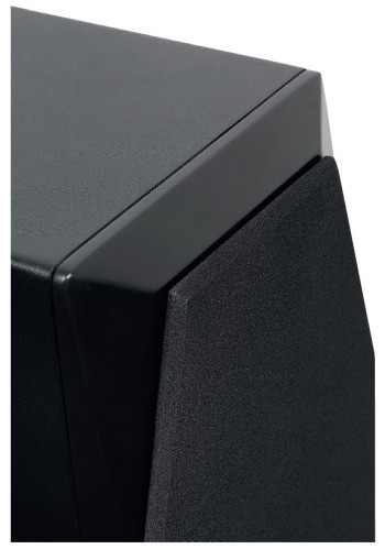

Obudowa T-Zero+ zwraca uwagę "pościnanym" frontem, poprawiającym warunki promieniowania głośnika wysokotonowego; może je jednak zakłócać ramka maskownicy, której wewnętrznych krawędzi ("widzianych" przez głośnik) nie wyprofi lowano, więc lepiej ją zdjąć. Główną część korpusu wykończono przyjemną folią skóropodobną.

Dopełniono to mniejszymi skosami na dole, gdzie nie mają już znaczenia akustycznego. Zamiast regularnego cokołu, w celu ustabilizowania kolumny dodano nóżki, częściowo wystające, częściowo chowające się pod dnem. Nie jest to ostatni krzyk mody, ale na szczęście nie wyeksponowano ich dodatkowo kontrastującym kolorem, lecz utrzymano w dominującej czerni.

Zewnętrzne krawędzie maskownicy zakrywającej tylko część zajętą przez głośniki podążają za skosami frontu, są nawet wyprofilowane, ale tylko od zewnątrz, a nie od wewnątrz.
Maskownica ma jednak grubość tylko 5 mm, więc mimo to nie powinna wyraźnie zaburzać promieniowania, a gdybyśmy to jednak stwierdzili, to po jej zdjęciu na froncie nie ukażą się nam żadne uchwyty na kołki, gdy jest ona trzymana przez ukryte magnesy.

"Tour de force" T-Zero+, a także pozostałych modeli Airmotiv, to głośnik wysokotonowy typu AMT, niespotykany w innych konstrukcjach tej klasy cenowej, chociaż coraz bardziej popularny w kolumnach wyższych zakresów cenowych.
Góra pasma Emotiva Airmotiv T-Zero+ jest gładziutka, słodziutka, rozdzielcza i przejrzysta, wręcz wyrafi nowana na tle szelestów i syków dobiegających z wielu innych kolumn.

Głośniki nisko-średniotonowe podłączone są w zwrotnicy do wspólnego fi ltra dolnoprzepustowego, ale ich charakterystyki różnicują nakładki przeciwpyłowe - w dolnym jest większa, odpowiedniejsza dla przetwarzania niskich częstotliwości.
Głośniki nisko-średniotonowe podłączone są w zwrotnicy do wspólnego filtra dolnoprzepustowego, ale ich charakterystyki różnicują nakładki przeciwpyłowe - w dolnym jest większa, odpowiedniejsza dla przetwarzania niskich częstotliwości.
