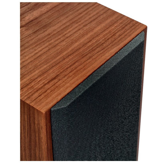

Obudowa ma formę bezpretensjonalnego prostopadłościanu, ale wykonanego idealnie. Wybór wersji wykończeniowych obudowy jest wyjątkowo szeroki, również ich jakość potwierdza, że Monitor Audio wciąż bardzo dba o ten aspekt jakości. Lakierowanie na czarny wysoki połysk, na satynowy biały i aż trzy naturalne forniry – orzech, dąb i dąb lakierowany na czarno.

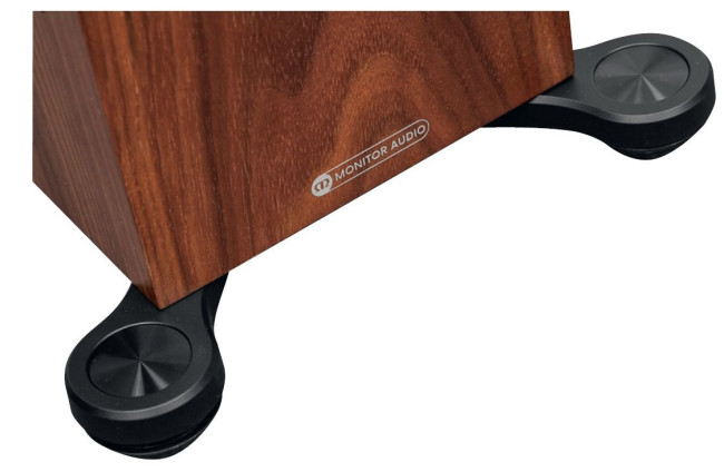

Smukła i wysoka obudowa wymagała stabilizacji szerszym rozstawieniem punktów podparcia.

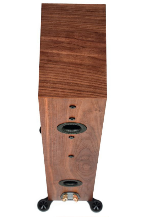

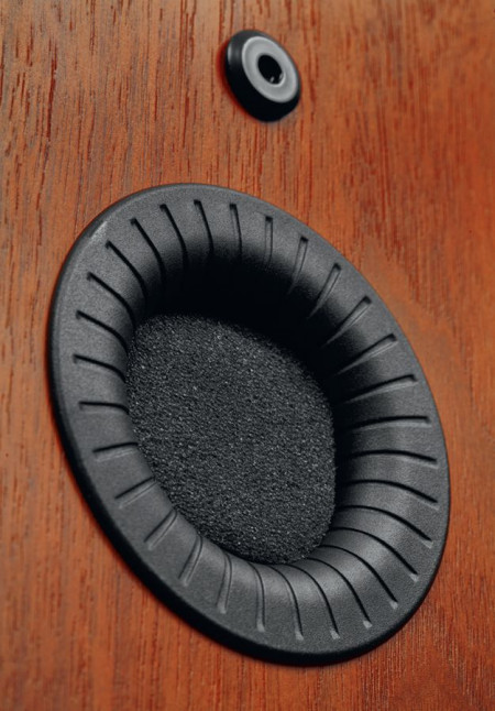

Każdy z dwóch otworów możemy zamknąć. Jeżeli postąpimy tak z jednym, dowolnym, obniżymy częstotliwość rezonansową i uzyskamy charakterystykę "pośrednią". Powyżej widać śrubę mocującą głośnik.

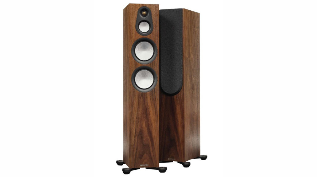

Silver 300 G7 są więc od 500 G7 znacznie smuklejsze, a patrząc na nie bez tła innych kolumn (tego testu lub 500 G7) można by nawet sądzić, że to kolumna o typowej szerokości, za to bardzo wysoka.
Wysokość jest jednak "normalna" – 100 cm, a szerokość – tylko 18,5 cm; głębokość już znaczna – 32 cm; i dla mnie to dobra wiadomość, bo dwie 15-tki też potrzebują "paru litrów", aby dobrze rozciągnąć bas (zamiast wzbudzać go w wyższym podzakresie).
Wyprowadzone z tyłu dwa daleko od siebie usytuowane tunele bas-refleks sugerują, że obudowę podzielono na dwie komory i systemy rezonanse, niezależne dla każdego głośnika niskotonowego.

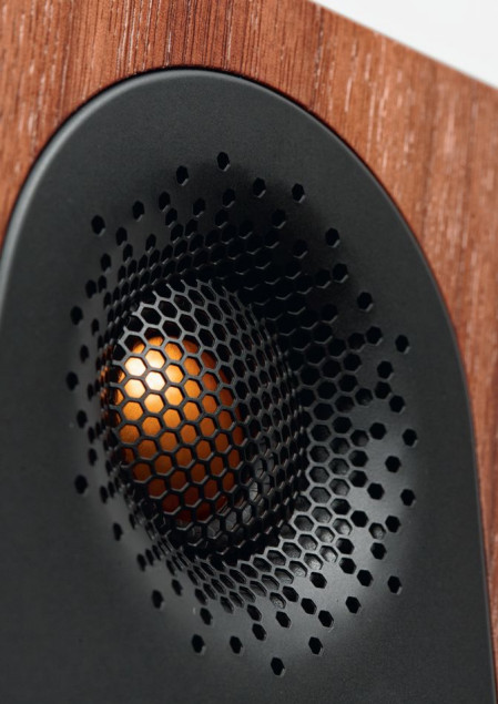

Monitor Audio stosuje od bardzo dawna 25-mm aluminiowe kopułki wysokotonowe, ale wciąż je udoskonala i rzetelnie to dokumentuje. W generacji G7 perforowana osłona została wyprofi lowana, jej powierzchnia podąża za kopułką i falowodem.
Monitor Audio stosuje od bardzo dawna 25-mm aluminiowe kopułki wysokotonowe, ale wciąż je udoskonala i rzetelnie to dokumentuje. W generacji G7 perforowana osłona została wyprofilowana, jej powierzchnia podąża za kopułką i falowodem.
Obydwa pracują jednak w jednej, wspólnej komorze, a więc system rezonansowy też jest jeden. W tej sytuacji zastosowanie dwóch tuneli... też ma sens, bo pozwala w łatwy sposób zmienić częstotliwość rezonansową – zamknięciem jednego z dwóch tuneli.
Już tradycyjnie Monitor Audio dostarcza w komplecie potrzebne do tego zatyczki, nawet dwie (na kolumnę), aby pozwolić obudowę całkowicie zamknąć.
Z podobnym – ale nie takim samym – rozwiązaniem mamy do czynienia w Bowersie 603 S2, gdzie otwór jest jeden, a możemy go albo całkowicie zamknąć, albo "przymknąć" pierścieniem (zmniejszającym powierzchnię).
Podzielenie obudowy na dwie komory też miałoby swoje zalety (zwłaszcza o takim "wydłużeniu", które prowokuje fale stojące), ale i wady, bo wówczas zamykaniem jednego otworu przestrajalibyśmy "połowę" systemu niskotonowego. Wtedy jego "połówki" miałaby różne charakterystyki nie tylko amplitudowe, ale i fazowe, co w ocenie wielu konstruktorów nie jest korzystne.
A nawet przy równoczesnym przestrajaniu obydwu najlepszą zgodność zapewnia jedna komora; z potencjalnie wzbudzającymi się w niej falami stojącymi należy walczyć inaczej, chociaż wcale nie nadmiernym wytłumieniem, lecz przede wszystkim z ich transmisją na zewnątrz, a ta odbywa się przez tunele i membrany głośników, które trzeba umiejętnie rozmieścić (przy głośnikach nie mamy pod tym względem dużej swobody, ale przy tunelach – owszem).

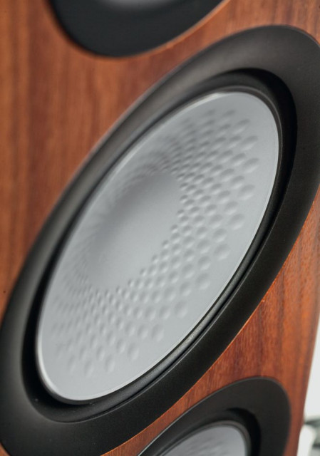

Głośnik średniotonowy ma niewielką średnicę (membrana 66 mm), ale dzięki temu i paru innym zaawansowanym rozwiązaniom, doskonale sprawdza się w powierzonej mu roli, przy wysokiej pierwszej częstotliwości podziału.

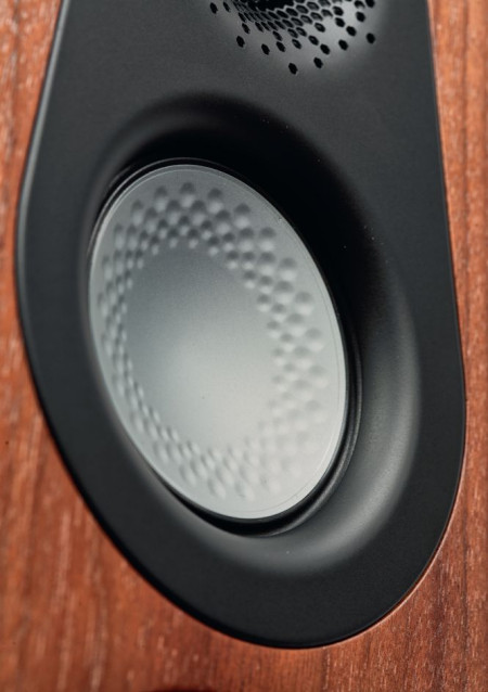

Zarówno głośniki niskotonowe, jak i średniotonowe w nowej serii G7 mają – tak jak wcześniej – membrany C-CAM (aluminiowo-magnezowo- -ceramiczne), RST (Rigid Surface Technology – ze "wzorkiem" wgłębień zwiększających sztywność), z indeksem II – poprawiono wytrzymałość na naprężenia.
W 15-cm przetwornikach niskotonowych (a więc w Silver 300 G7) zwiększono średnicę cewek z 25 do 28 mm. Układów magnetycznych nie powiększano, ale pomiary wskazują, że są dostatecznie mocne, co ma znaczenie nie tylko dla efektywności, ale też, co nawet ważniejsze, wraz z optymalną objętością i strojeniem zapewnią dobrą "kontrolę" bas-refleksu.
Czytaj również: Co to jest główna oś odsłuchu?
Membrany C-CAM/RST II są sztywne i dość lekkie, co zawdzięczają zarówno materiałowi, jak i fakturze. Dla głośników niskotonowych równie ważne są silne układy magnetyczne. Dwie 15-tki nie zrobią basowego huraganu, ale w dobrze dostrojonej obudowie zagrają równo i dynamicznie.

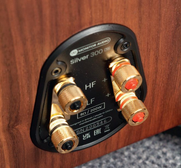

Żaden z producentów brytyjskich nie odpuścił tematu podwójnego gniazda. Chyba właśnie wśród nich kilkadziesiąt lat temu pojawiła się koncepcja bi-wringu, więc nie wypada (i nie opłaca się) od tej tradycji odcinać.

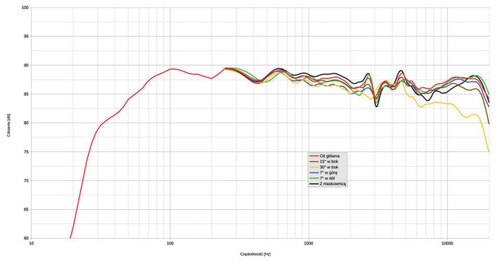

Wiemy, że nie zawsze charakterystyka mieszcząca się w węższej ścieżce (decybelowej) gwarantuje lepsze brzmienie; jednak osłabienia i wzmocnienia, jeżeli mają mieć choćby subiektywnie korzystny wpływ, nie mogą być zupełnie dowolne, a poważne "modyfikacje" oddalą brzmienie od neutralności, nawet jeżeli dadzą jakiś pozytywny efekt (żywości, detaliczności, przyjemnego klimatu itd.).
Jeżeli więc komuś zależy na dźwięku co najmniej poprawnym, a nie ma ochoty na eksperymenty, nawet na własne odsłuchy, to... lepiej już polegać na zmierzonych charakterystykach i szukać właśnie takich, jakie oferuje Monitor Audio.

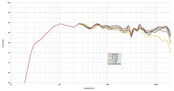

Producent podaje pasmo 31 Hz – 35 kHz wyznaczone spadkami 6 dB, a nie ścieżką +/-3 dB, co nie jest tym samym, gdy spadek "odliczamy" od poziomu średniego (tak wyznaczone pasmo może być więc szersze).
Mimo że dalej będziemy chwalić Silver 300 G7 za zrównoważenie, to przy 31 Hz spadek jest większy, wynosi 12 dB, a -6 dB notujemy przy ok. 40 Hz – w opcji obydwu tuneli pracujących, po zamknięciu jednego z nich przesuwamy się do ok. 50 Hz, a dwóch – do ok. 60 Hz. Na drugim skraju nasz pomiar sięga tylko 20 kHz, ale wygląda na to, że spadek -6 dB nastąpi niedaleko powyżej.
W wąskiej ścieżce +/-2 dB utrzymuje się jednak szerokie pasmo 60 Hz – 18 kHz, zarówno na osi głównej (ustalonej na wysokości 90 cm, pomiędzy średniotonowym a wysokotonowym), jak i na osi +7° – ta druga charakterystyka ma nawet wyższy poziom w całym zakresie średnio-wysokotonowym, co wskazuje na najlepsze zgranie fazowe średniotonowego i wysokotonowego.
Skoro tak, to po "przeciwnej stronie", pod kątem -7° należy się spodziewać najniższego poziomu (największe przesunięcia fazowe), ale i tam zakres częstotliwości podziału (wg producenta 2,8 kHz) przechodzimy tylko z płytkim osłabieniem w zakresie 1–4 kHz, które może nawet ładnie zabrzmieć. Aby tego spróbować, trzeba usiąść dość nisko albo kolumny pochylić do tyłu.
Rozpraszanie w poziomie jest na tyle dobre, że nie trzeba kolumn kierować dokładnie w miejsce odsłuchowe, charakterystyka na osi 15° niemal pokrywa się z charakterystyką z osi głównej, dopiero pod kątem 30° widać kilkudecybelowe osłabienie w zakresie wysokich tonów.
Maskownica wywołuje niepożądane efekty w zakresie 3–8 kHz, nie są one bardzo poważne w skali bezwzględnej, ale na tle pozostałych, gładszych przebiegów – dość wyraźne. Co ciekawe, mimo podobnej konstrukcji, jej wpływ jest większy niż w Silver 500 G7.
Z maskownicą czy bez, inaczej wygląda charakterystyka w najwyższej oktawie – teraz z lokalnym podbiciem przy 15 kHz, w 500-tkach gładsza... jakby zastosowano nieco inny typ wysokotonowego (chociaż wygląda tak samo). I jeszcze jeden detal – dołek przy 450 Hz jest w 300-tkach nieco głębszy niż przy 400 Hz w 500-tkach, co wynika z mocniejszego efektu "baffle-step" węższej obudowy.

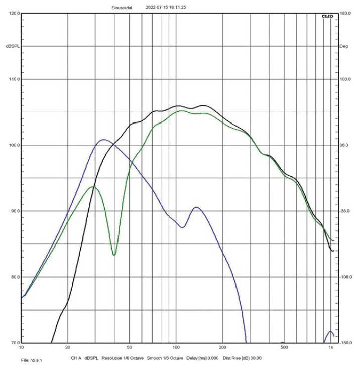

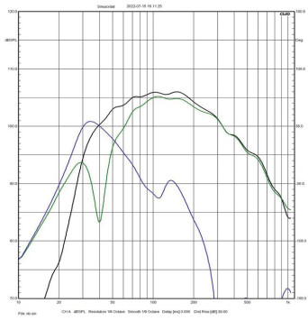

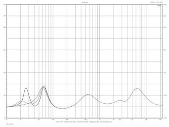

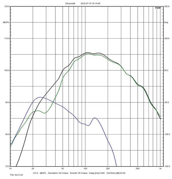

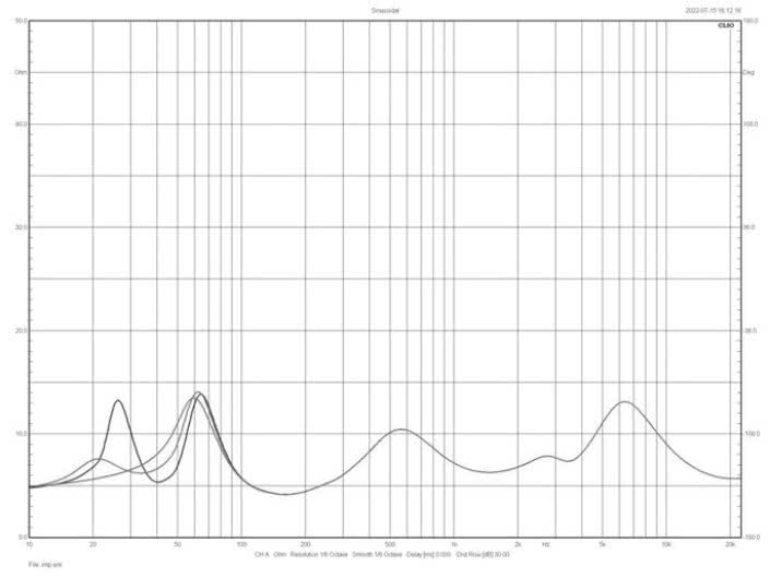

Wróćmy do zakresu niskotonowego, gdzie ponownie mamy do omówienia trzy charakterystyki, związane z trzema opcjami strojenia obudowy. Zamykamy jeden z dwóch tuneli (wyprowadzonych ze wspólnej komory), czyli również zmniejszamy powierzchnię, dokładnie o połowę.
Przy obydwu tunelach otwartych układ rezonansowy (obudowy) stroi się dokładnie do 40 Hz, tunele promieniują charakterystykę o modelowym kształcie – niemal symetryczną, z wyraźnym wierzchołkiem (przy 34 Hz, ale o częstotliwości rezonansowej decyduje miejsce odciążenia na charakterystyce przetworników niskotonowych), i tylko śladem fali stojącej obudowy (przy 140 Hz).
Taka charakterystyka ucieszyłaby każdego konstruktora (biorąc pod uwagę inne parametry w sumie niewielkiej konstrukcji, ograniczające lepsze rozciągnięcie basu) i należy ją uznać za podstawowy tryb działania tej kolumny.
Przy jednym tunelu pracującym (obojętnie którym) częstotliwość rezonansowa obniża się do 28 Hz, ale nie jest to wcale dobry sposób na ustalenie niższej częstotliwości granicznej; gdyby tak było, wystarczyłoby tylko nisko stroić... a trzeba dobrze trafić.
Przy 28 Hz układ rezonansowy nie jest już w stanie silnie promieniować, całkowita energia w użytecznym (akustycznym) zakresie niskotonowym jest niższa, dopiero poniżej 29 Hz charakterystyka "niżej strojona" przecina charakterystykę wyjściową, ale korzyści mogą być inne – niższy poziom może być odpowiedni przy ustawieniu blisko ściany (bliskie odbicia bas wzmocnią), a łagodniejszy spadek aż do 25 Hz będzie się wiązał z lepszą odpowiedzią impulsową.
Teoretycznie najlepszą uzyskamy z systemu zamkniętego, po zatkaniu obydwu otworów, ale różnica między tymi dwiema charakterystykami nie jest już duża.
