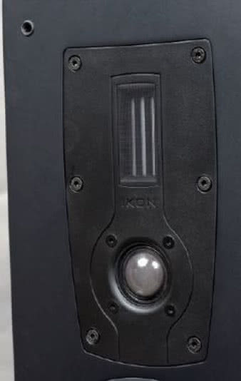

Konstrukcja wygląda z grubsza na dwuipółdrożną, widać bowiem dwie osiemnastki i wysokotonowy ponad nimi... ale nie jeden przetwornik, lecz moduł z dwoma - różnymi. Razem z typową kopułką wysokotonową pracuje przetwornik wstęgowy.
Taki hybrydowy tandem jest od lat charakterystyczny dla większości konstrukcji Dali, kopułka przetwarza w nim "tylko" do 14 kHz, a wstęga powyżej, według danych producenta, do 30 kHz.
Nie jest to wcale kopułka, która nie poradziłaby sobie z dojściem do ok. 20 kHz (w najnowszych ekstrawaganckich Fazonach F5 jest tylko ona, bo na wstążkę... dosłownie zabrakło miejsca), ale według Dali sam skraj pasma lepiej obsłuży wstążka, która z kolei nie ma tyle siły w głównej części zakresu wysokotonowego, co kopułka.
Teoria teorią, a chodzi też o to, aby pokazać coś, czego nie prezentują inne firmy. Z kolei para 18-tek pracuje jak w układzie dwuipółdrożnym - dolna filtrowana jest niżej niż górna (tutaj deklarowane częstotliwości podziału to 700 Hz i 2600 Hz), oczywiście obydwie działają zgodnie w zakresie niskich częstotliwości, w jednej komorze bas-refleks, chociaż z dwoma otworami - tylko jeden z nich widoczny jest z przodu, drugi znajduje się z tyłu (oprócz innych detali, również to różni mkII od pierwszej wersji Ikonów 6, która miała bas-refleks tylko z przodu - lecz odpowiednio większy).
Kopułka wysokotonowa, tak jak była, jest jedwabna, chociaż patrząc na pierwsze zdjęcia Ikonów 6 mkII trochę się zdziwiłem (a nawet zaniepokoiłem) - jej jasny kolor i połysk wyglądał jakby pochodził z kopułki metalowej; bezpośredni kontakt uspokoił jednak, że Dali trwa przy kopułkach jedwabnych, tyle że ich nowa wersja jest cieniutka, półprzezroczysta i widać przez nią biały element tłumiący, znajdujący się po jej drugiej stronie.

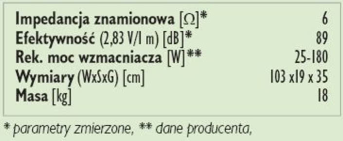

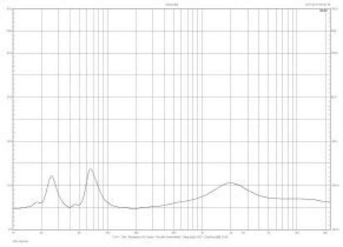

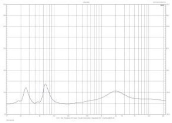

Tym razem zacznijmy od impedancji, bo sam producent zwraca na nią szczególną uwagę. Większość fi rm ogranicza się do podania impedancji znamionowej, zresztą zwyczajowo ją zawyżając (tzn. nazywając kolumny czteroomowe - ośmioomowymi, co działa na klientów uspokajająco). Już w tym momencie Dali postępuje niekonwencjonalnie, nazywając rzeczy po imieniu. Z katalogu odczytujemy wartość 6 omów, a w naszych pomiarach - minima na poziomie 5 omów (przy 40 Hz i 200 Hz), co uprawnia właśnie do standaryzowania impedancji znamionowej jako 6-omowej.
Co więcej, taka impedancja jest bardzo praktyczna, bowiem pozwoli ściągnąć z większości wzmacniaczy więcej mocy niż impedancja 8-omowa, ale nie sprawi kłopotów słabszym wzmacniaczom, które nie polubiłyby obciążeń 4-omowych. Tym bardziej, że zmienność impedancji jest niewielka, co dla przynajmniej niektórych wzmacniaczy też ma znaczenie. Przy 6 omach czułość na poziomie 89 dB to też duże osiągnięcie, potwierdzające ostatecznie, że Ikony 6 mkII to kolumny łatwe do wysterowania pod każdym względem, a ponieważ jednocześnie mogą przyjąć sporą moc - to koniec końców bardzo uniwersalne.

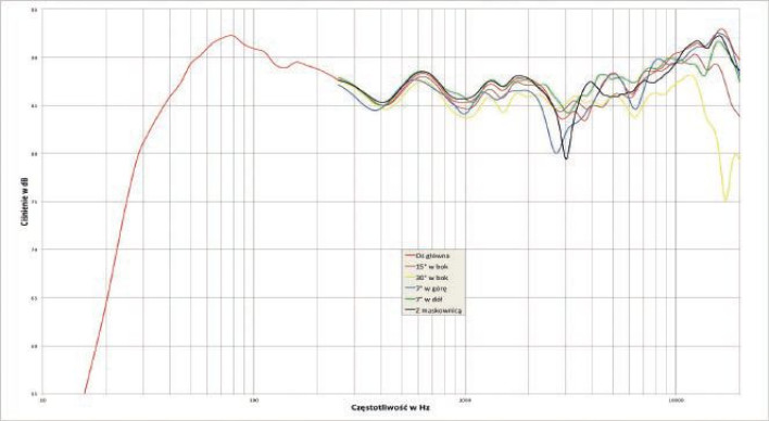

Wyeksponowanie skrajów pasma (już na charakterystyce przetwarzania) przeprowadzone jest bez wpływu na dość równo prowadzony, szeroki zakres średniotonowy, na którym widać tylko wąskopasmowe osłabienie w okolicach częstotliwości podziału (3 kHz), i to tylko pod kątem +7O (w górę) lub po założeniu maskownicy; na pozostałych osiach jest bardzo ładnie, nie widać żadnego śladu łączenia przetworników wysokotonowych, a wzmocnienie tego zakresu na osi głównej wynika z założenia, że kolumny będą stały równolegle, a niewycelowane w miejsce odsłuchowe, a wtedy pod lekkim kątem (15O) powinno być optymalnie. W zakresie niskotonowym mamy i wysoki poziom, i dobre rozciągnięcie, spadek -6 dB pojawia się niedaleko 30 Hz - wyśmienicie!
