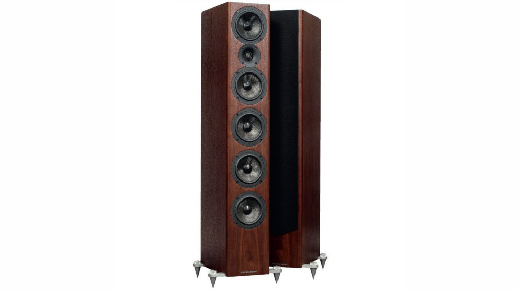

AE520 są wyższe od konkurentów, mają też większą kubaturę (są węższe, ale najgłębsze), a także, co może sprawić nam szczególną satysfakcję, są zdecydowanie najcięższe.

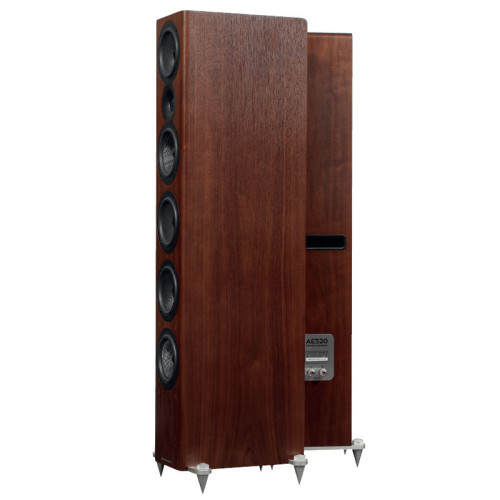

Acoustic Energy AE520 - obudowa

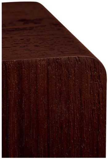

Całość albo oklejono naturalnym fornirem (orzechem amerykańskim), albo polakierowano na czarno lub biało, na wysoki połysk. Maskownica, cieniutka i trzymana przez magnesy, zasłania obszar frontu zajęty przez przetworniki, co w przypadku AE520 oznacza prawie całą jego powierzchnię.

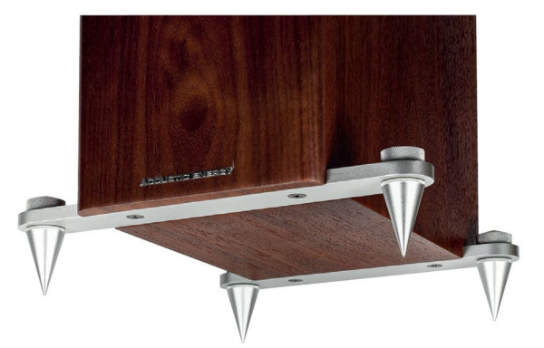

Obudowę stabilizują dwie aluminiowe listwy (przednia jest szersza) zakończone masywnymi stożkami, elegancko zagłębione w dolnej ściance.
Konstrukcje wolnostojące są doposażone w poprzeczne, aluminiowe listwy stabilizujące spełniające rolę cokołu, uzbrojone oczywiście w "kolce" - duże aluminiowe stożki. Wszystko wygląda solidnie i takie też jest - bez blichtru i przesady.
Terminal przyłączeniowy jest utrzymany w tym samym stylu i zawiera tylko jedną parę zacisków - brawo za uwolnienie się od nieużytecznej presji biwiringowej, mającej od lat potwierdzać "audiofilskie zaawansowanie", będące oczywiście tylko pozorem wyższej jakości.
Napis "Designed and engineered in England" natychmiast budzi podejrzenie, że samo "Made" nie było już "in England". I faktycznie na dole tabliczki znajdujemy znany skrót "PRC", do którego jednak już się przyzwyczailiśmy.

Acoustic Energy AE520 są wyższe od konkurentów, mają też większą kubaturę (są węższe, ale najgłębsze), a także, co może sprawić nam szczególną satysfakcję, są zdecydowanie najcięższe.
Sonetto III ważą tylko 16 kg, FS407 - 19 kg, AE520 - aż 30 kg! Wynika to z kilku czynników. O wielkości już wspomnieliśmy, drugi wyraźny powód to imponująca bateria głośników, a kolejny to solidna obudowa.
Można by podejrzewać jeszcze jedną przyczynę - AE często ładuje balast do dolnej części obudowy, ale nie w tym przypadku (szkoda też objętości potrzebnej tylu głośnikom).

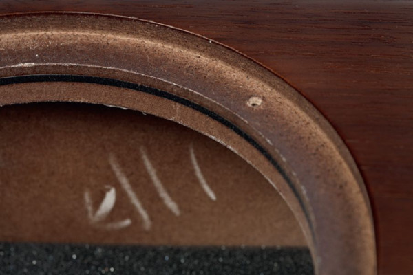

O ile obudowa Acoustic Energy AE520 ma najprostszy kształt, to pod względem budulca jest najbardziej zaawansowana. Producent nazywa go Resonance Suppression Composite (RSC). Wszystkie ścianki są złożone z trzech warstw - dwóch z MDF-u (zewnętrzna - 9 mm, wewnętrzna - 6 mm) i przedzielającej je warstwy bitumicznej.
Czytaj również: Czy maskownica kolumny słyszalnie obniża jakość dźwięku?
Obudowa jest prostopadłościanem z delikatnymi modyfikacjami – zaokrągleniem przednich pionowych krawędzi...
To "sandwich" postulowany od dawna, aby dwie warstwy względnie sztywnego materiału rozdzielić materiałem tłumiącym, dzięki czemu wibracje warstwy wewnętrznej, wywoływane dużą energią fal w obudowie, nie powodują promieniowania na zewnątrz.
Ponadto obudowa Acoustic Energy AE520 jest wzmocniona trzema poziomymi wieńcami i dwoma przegrodami tworzącymi komorę przetworników średniotonowych (nie sięga ona do tylnej ścianki). Jak się dalej okaże, wszyscy trzej producenci "pokombinowali" z bas-refleksem.
Znana firmowa wersja AE polega na wykonaniu otworu w kształcie szczeliny, na szerokość obudowy, i umieszczeniu jej wraz z odpowiednio długim tunelem na skraju obudowy, tuż pod górną ścianką.

...i tylnej górnej. W całości została wykończona naturalnym fornirem orzechowym (dobarwionym na brąz) lub polakierowana na czarno albo biało (na wysoki połysk).
Cieszymy się więc, że tym razem producent zrezygnował z takiej lokalizacji, szczelinowy otwór jest odsunięty od skrajów komory niskotonowej, znajduje się na wysokości mniej więcej pomiędzy drugim a trzecim głośnikiem niskotonowym (licząc od dołu); oczywiście jest wyposażony w tunel (o długości 13 cm).

I nie tylko największą obecnie konstrukcję, ale i w całej swojej historii, oparł właśnie na nich: smukłe AE5 z 1996 roku miały nawet o jeden niskotonowy więcej. AE509 wyraźnie do nich nawiązują.
Na górze znajduje się sekcja średnio-wysokotonowa, złożona z dwóch średniotonowych 15-tek (będziemy się już trzymać naszej klasyfikacji) i wysokotonowej kopułki w układzie symetrycznym.
Kolejne trzy 15-tki poniżej przetwarzają niskie tony (u konkurentów tylko dwie), a średnie - tylko jedna, czy to w układzie dwuipółdrożnym FS407, czy trójdrożnym Sonetto III. Producent podpowiada, że trzy 15-tki mają łączną powierzchnię podobną jak jeden 25-cm głośnik... Brzmi to obiecująco, ale czy na pewno...zagrają podobnie?

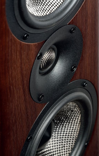

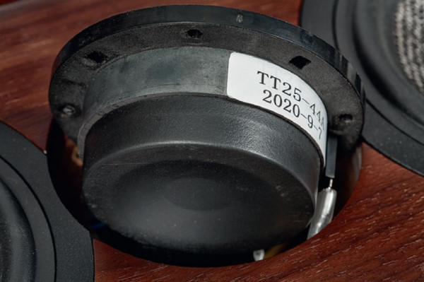

Kopułka wysokotonowa z plecionki włókna węglowego – materiał nie jest rewolucyjny, lecz w takiej roli wcześniej niespotykany (albo bardzo rzadko...)
Nie należy się spodziewać, aby miały tak dużą amplitudę maksymalną ani tak niską częstotliwość rezonansową, jak rasowy 10-calowy przetwornik, więc ciśnienie w zakresie najniższych częstotliwości nie będzie tak wysokie, w zamian trzy 35-mm cewki będą miały w sumie większą wytrzymałość cieplną niż zwykle ok. 50-mm cewka jednej 25-tki, więc już w zakresie średniego basu Acoustic Energy AE520 będą mogły przyjąć wyższą moc i zagrać głośniej.

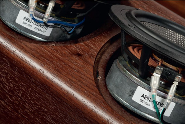

Głośniki średniotonowe i niskotonowe różnią się od siebie nie tylko impedancją, ale też długością cewek drgających.

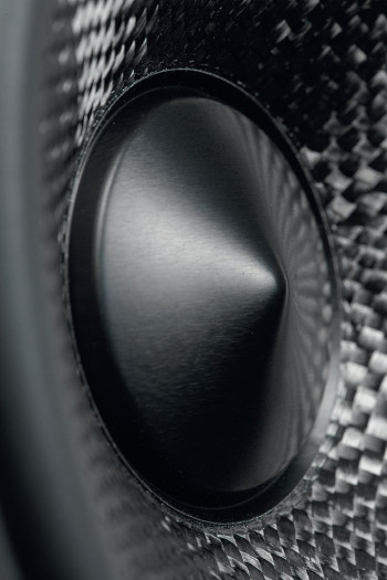

Membrany to kolejny wyrazisty argument AE, dzięki nim Acoustic Energy AE520 wyglądają jeszcze bardziej awangardowo. Tutaj AE z jednej strony porzuca swoje najbardziej charakterystyczne rozwiązanie - membrany metalowe, a z drugiej - przejawia podobną inwencję jak na początku lat 80. ubiegłego wieku, gdy je wprowadzał. Wówczas już dość szeroko były stosowane metalowe kopułki wysokotonowe.
Trudność sprawiało wykonanie większych membran stożkowych do głośników nisko-średniotonowych (również dlatego historia rozpoczęła się od relatywnie małych przetworników 12-15 cm).
AE korzystał z doświadczeń brytyjskich pionierów, takich jak Ted Jordan, i wyprowadził membrany aluminiowe na szersze wody. Dopiero potem przyłączyło się do tego szereg kolejnych, jeszcze większych producentów.
Czytaj również: Czy obudowa z membraną bierną to obudowa zamknięta?
Układy magnetyczne obydwu mają taką samą wielkość (średnica 10 cm), ich siła jest ważna zwłaszcza jeśli chodzi o opanowanie dobrej odpowiedzi impulsowej przez niskotonowe w bas-refleksie.
W serii 500 mamy do czynienia z membranami z włókna węglowego, które tak jak inne syntetyczne plecionki są spotykane już od dawna w głośnikach... Tym razem nisko-średniotonowych, a w wysokotonowych... były tylko efemerydami i w zasadzie dzisiaj się ich w takiej roli nie stosuje, więc na tym tle działanie AE nie jest może rewolucyjne, ale oryginalne.

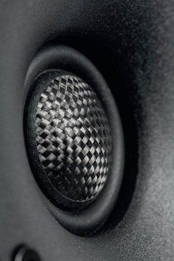

Pleciona kopułka wysokotonowa nie wydaje się takim wyzwaniem technologicznym, jak niegdyś membrana aluminiowa, ale pewnie trzeba ją starannie opracować, dostroić nasączeniem, aby osiągnęła właściwe charakterystyki.
Założenie teoretyczne jest takie, że w porównaniu z kopułkami "twardymi" (głównie metalowymi), które są dla AE lepszym wzorcem niż kopułki miękkie (te też stosuje, ale w tańszych seriach), kopułka węglowa będzie miała wyższe tłumienie wewnętrzne.

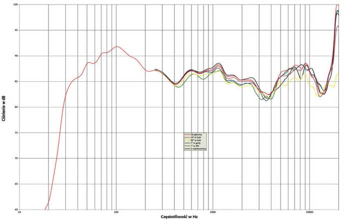

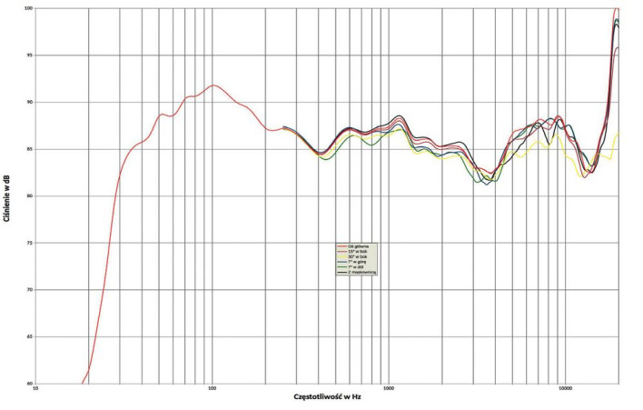

Częstotliwościowa charakterystyka przetwarzania AE520 nie jest bliższa doskonałości niż mniejszych AE509, które już testowaliśmy. Różni się wyższym poziomem w zakresie niskich częstotliwości, co wręcz pogarsza liniowość, bowiem w tym przypadku charakterystyka wymaga ścieżki aż +/-5 dB (różnica między szczytem przy 100 Hz a osłabieniem przy 3,5 kHz i między 30 Hz a 18 kHz).
Jednak wzmocnienie basu jest z całą pewnością celowe, oprócz wyższej mocy decyduje ono o przeznaczeniu AE520 do pracy w większych pomieszczeniach, gdzie taki "zapas" często topnieje w miejscu odsłuchowym, też zwykle oddalonym od ściany.
Dolna częstotliwość graniczna, ustalona spadkiem -6 dB względem poziomu średniego w całym pasmie jest podobna dla obydwu konstrukcji – około 30 Hz. Dlatego AE520 kupujemy nie dla basu niższego, ale mocniejszego, który podnosi też średnicą czułość, a maksymalny poziom ciśnienia jest znacznie wyższy również (a nawet zwłaszcza) dzięki wyższej mocy.
Znaleźliśmy błąd w firmowych danych, bowiem przy prawie dwa razy większej mocy znamionowej w stosunku do AE509 (300 W vs 175 W) i o decybel wyższej czułości maksymalne ciśnienie akustyczne z AE520 powinno być o ok. 5 dB wyższe, a wg firmowych danych jest... niższe (113 dB vs 115 dB).
Prawdopodobnie ktoś przepisał "113" z tabelki podstawkowych AE500 albo zmienił 8-kę na 3-kę – powinno być 118 dB. Przy opisie AE509 wspomnieliśmy, że producent w nietypowy sposób określa pasmo przenoszenia dla tolerancji +/-6 dB, podczas gdy zwyczajowo jest to +/-3 dB, i w takiej ścieżce mieściła się charakterystyka AE509, natomiast AE520 rzeczywiście wymaga szerszej.
Powtarzającym się zjawiskiem w obydwu konstrukcjach jest osłabienie w zakresie 3–4 kHz (związane z częstotliwością podziału, chociaż ta deklarowana jest jako 2,8 kHz), a także wysoki rezonans kopułki wysokotonowej, pojawiający się niemal dokładnie przy 20 kHz – na samym skraju mierzonego zakresu, poprzedzony osłabieniem skoncentrowanym przy 14 kHz.
Nie przekonuje to o słuszności zastosowania w tym miejscu plecionki z włókna węglowego, przynajmniej w takim wydaniu, tłumienie rezonansu własnego jest słabe. Takie charakterystyki miały pierwsze kopułki metalowe, a ich późniejsze udoskonalanie przesunęło ten rezonans powyżej 20 kHz i przynajmniej do pewnego stopnia wyrównało charakterystykę w najwyższej oktawie.
To jednak komentarz do pomiarów, a nie do brzmienia – takie rezultaty jeszcze nie przesądzają o końcowej jakości wysokich tonów. Osłabienie przy 3–4 kHz może być nawet celowe, natomiast mniejsze osłabienie przy 400 Hz jest prawdopodobnie efektem tzw. baffle step, wywołanym wąską obudową (sprawdziliśmy, że nie jest problemem współpracy sekcji niskotonowej i średniotowej, ich fazy i amplitudy są dobrze dopasowane).
Mamy więc do czynienia z szeregiem nierównomierności o różnym pochodzeniu, zamierzonych lub nie, mniej lub bardziej słyszalnych, które "urozmaicają" charakterystykę, ale wcale jej nie dyskwalifikują.
Nie jest to najmocniejsza propozycja dla purystów i idealistów, lecz warto posłuchać, jak coś takiego się broni (i atakuje...). Można docenić bliskie położenie wszystkich zmierzonych (pod różnymi kątami) charakterystyk (tylko ta z najdalszej osi 30O leży nieco niżej), jak również nieistotny wpływ maskownicy – nie musimy jej zdejmować, kolumn dokładnie wycelowywać w miejsce odsłuchowe ani siadać na ściśle określonej wysokości.

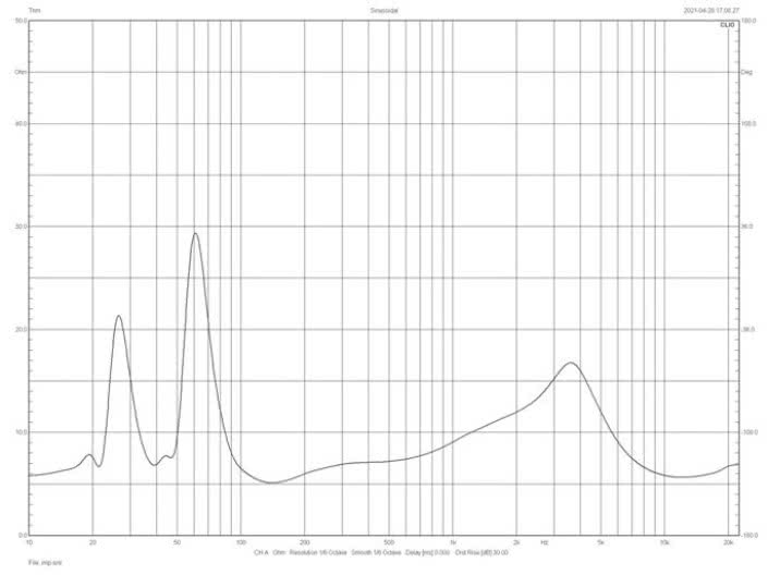

Producent deklaruje impedancję znamionową 6 Ω, co potwierdzamy – wartość minimalna przy 140 Hz wynosi 5 Ω (spadki nie mogą być większe niż o 20% wartości znamionowej). W takiej sytuacji czułość 89 dB to dobry wynik, chociaż "pompowany" wysokim poziomem niskich częstotliwości.
