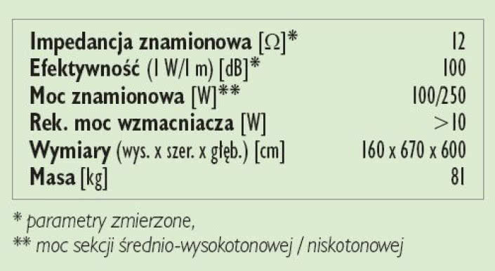

100 dB efektywności, 12-omowa impedancja – poradzi sobie każdy wzmacniacz. Charakterystyka dobrze zrównoważona, z lekkim wzmocnieniem doskonale rozpraszanych najwyższych częstotliwości, zafalowaniami w okolicy 2 kHz zależnymi od osi pomiaru i rewelacyjnie rozciągniętym basem (-6 dB przy 20 Hz).

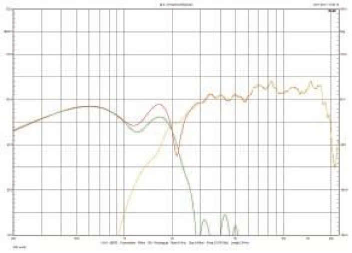

Ograniczenie pasma tuby Duo do zakresu 170 Hz - 2 kHz nie jest wynikiem jakiegokolwiek filtrowania elektrycznego (w zwrotnicy) ani nawet parametrów samego przetwornika umieszczonego w jej wlocie - jest ograniczeniem wnoszonym przez samą tubę, jej wymiary oraz profil, dobrane też tak, aby uzyskać odpowiednią efektywność, przyzwoitą liniowość i dobre rozpraszanie.
Niektóre z tych wymagań stoją ze sobą w sprzeczności, więc trzeba wybierać. Koniec końców, tuba średniotonowa uzyskała dobre pasmo, schodzi do niskiej częstotliwości podziału z basem i sięga do drugiej częstotliwości podziału, którą wytrzymuje tuba wysokotonowa. Teraz do gry wchodzi szlachetny minimalizm układu.
Otóż, mimo że duża tuba nie jest dosłownie szerokopasmowa, ale specjalistycznie średniotonowa, to pracujący w niej głośnik nie jest w ogóle filtrowany! Ani od dołu, ani od góry. Jest podłączony wprost (w sensie układowym) do zacisków wzmacniacza. O zaletach takiego rozwiązania nie trzeba przekonywać - każdy by tak robił, gdyby mógł... Czy głośnikowi nic nie grozi, czy charakterystyka będzie optymalna?
Oczywiście wszystkie elementy musiały zostać do siebie dokładnie dopasowane, zarówno w konstrukcji samego głośnika, przygotowanego specjalnie do tego celu, jak i w relacji głośnik - tuba, lecz ogólne założenia są łatwe do uchwycenia.
Od strony wysokich częstotliwości, filtrujące działanie przy 2 kHz wprowadza sama tuba, głośnik też jest specjalnie przygotowany - jego cewka ma podwyższoną indukcyjność, dzięki czemu charakterystyka samego głośnika opada powyżej 2 kHz.
Filtrowanie
Jeszcze ciekawiej wygląda sytuacja w zakresie dolnej częstotliwości podziału, a więc dolnej częstotliwości granicznej tuby, ponieważ brak filtrowania oznacza obciążenie głośnika dużymi amplitudami, mimo że i tak nie będzie on emitował niskich częstotliwości z użyteczną efektywnością (z powodu ograniczonego pasma tuby). Tutaj nie było idealnego rozwiązania - zarówno filtrowanie jak i brak filtrowania mają swoje wady i zalety.
Gdyby głośnik odfiltrowano elektrycznie od niskich częstotliwości (niższych od częstotliwości granicznej tuby), wówczas pracowałby z mniejszą amplitudą, generowałby niższe zniekształcenia, mógłby też mieć konstrukcję bardziej wyspecjalizowaną pod kątem średnich częstotliwości, ze sztywniejszym zawieszeniem (a tak ma typowe, gumowe, potrzebne większym amplitudom).
Jednak filtrowanie stoi w sprzeczności z oczywistą ideą, żeby na drodze sygnału do tego kluczowego głośnika nie było żadnych elementów, aby żadne filtry dodatkowo nie przesuwały fazy.
Ostatecznie na taki "idealizm" nie można sobie pozwolić w typowym układzie trójdrożnym z konwencjonalnym głośnikiem średniotonowym, gdyż ten uległby uszkodzeniu, przeciążony zbyt dużą amplitudą, a ponadto obniżałby impedancję, ściągając ze wzmacniacza moc, którą znacznie skuteczniej i bezpiecznie mają wykorzystać głośniki niskotonowe. Jednak w Avantgardach sytuacja jest w tym zakresie inna.
Dzięki tubie, sekcja średniotonowa osiąga bardzo wysoką efektywność, tak że stosując w tym miejscu głośnik nisko-średniotonowy o mocy kilkudziesięciu watów (producent podaje 100 W), obciążając go nawet sygnałem niefiltrowanym od dołu, możemy uzyskiwać ciśnienie akustyczne na poziomie znanym z kolumn o typowej efektywności i dziesięciokrotnie wyższej mocy!
Z kolei to, że pobiera on ze wzmacniacza moc w zakresie niskich częstotliwości, nie jest tu problemem, ponieważ sekcja niskotonowa jest aktywna i nie pobiera go w ogóle z zewnętrznego wzmacniacza; co więcej, impedancja głośnika średniotonowego (de facto nisko-średniotonowego, którego pasmo ogranicza tuba) jest wysoka i dla każdego wzmacniacza kolumny Avantgarde to obciążenie bardzo łatwe, zarówno ze względu na impedancję, jak i efektywność.

Podawana przez producenta efektywność jest, ściśle rzecz biorąc, efektywnością sekcji tubowej, a nie całego zespołu, ponieważ trudno mówić o efektywności sekcji niskotonowej zintegrowanej z własnymi wzmacniaczami.
Oczywiście część akustyczna tej sekcji, bez wzmacniaczy, czyli same głośniki niskotonowe (w ich obudowie) mają jakąś efektywność, którą można by na upartego ustalić dostarczając 1 W mocy czy to z ich własnego wzmacniacza, czy z zewnątrz.
Jest to jednak bezcelowe. Można więc się umówić, że owa wysoka efektywność w praktyce przedstawia właściwości całej kolumny, bo przecież parametr ten interesuje nas w kontekście mocy, jaką powinniśmy zapewnić z zewnętrznego wzmacniacza - a ten będzie dostarczał ją tylko do sekcji średnio-wysokotonowej o wysokiej efektywności, niskotonowa radzi sobie sama.
Dlatego też, mimo że wbudowany wzmacniacz sekcji niskotonowej ma aż 250 W, do pełnego wysterowania sekcji średnio-wysokotonowej wystarczy znacznie mniej - więcej niż 100 W może być nawet niebezpieczne!
Mimo to kolumny możemy podłączyć przewodem głośnikowym, ponieważ aktywna sekcja niskotonowa przyjmuje taki sygnał jak aktywny subwoofer - ma wysoką impedancję wejściową i nie pobiera dużego prądu, a w związku z tym mocy, wykorzystuje sygnał tylko do sterowania, tak jakbyśmy zrobili połączenie niskopoziomowe (liniowe) - skądinąd tutaj też możliwe, ale tylko do wejścia XLR (zbalansowanego).

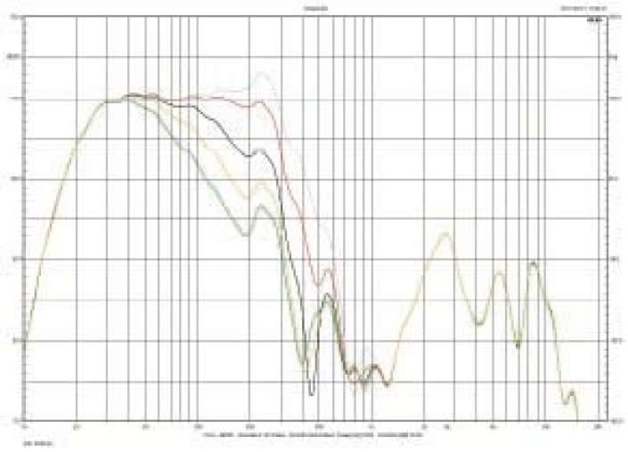

Skoro sekcja niskotonowa jest aktywna, to pojawia się też zestaw regulacji, jakiego w konstrukcji pasywnej mieć nie możemy. Dlaczego? Operowanie na sygnale wzmocnionym, na dużych prądach, zwłaszcza w zakresie niskich częstotliwości, byłoby o wiele trudniejsze, wiązałoby się ze stratami mocy i użyciem kosztownych, dużych elementów biernych.
Jednocześnie pewne sposoby regulowania basu w konstrukcji pasywnej pozostają do naszej dyspozycji - jeżeli jest to bas-refleks, to możemy otwór zamknąć lub zmniejszyć, (często w kompletach znajdujemy odpowiednie pierścienie i zatyczki).
A po co w ogóle regulować? Nawet jeżeli kolumna jest teoretycznie dobrze zestrojona, to natężenie basu zależy w dużej mierze od warunków akustycznych w pomieszczeniu, od ustawienia kolumn, od pozycji miejsca odsłuchowego.
A nasza ocena sytuacji - również od naszych preferencji. Minusem możliwości regulowania jest ryzyko popadnięcia w nałóg - nieustannego zmieniania ustawień w procesie poszukiwania ideału, uciekającego z każdym następnym nagraniem, które ma basu trochę mniej lub więcej...
Regulacja
Regulacja w Avantgarde Duo Omega nie ogranicza się, na szczęście lub nieszczęście, do ustalenia poziomu; jest też drugie, nie mniej ważne pokrętło, w dodatku sprzężone z przełącznikiem wybierającym zakres regulacji - górnej częstotliwości granicznej sekcji niskotonowej. Dostęp do tych regulacji można uznać za bonus, jaki przynosi aktywna konstrukcja, i korzystać z nich do woli.
Można też jednak zupełnie inaczej wyjaśnić przyczynę ich uruchomienia, bowiem owe dwa regulatory - poziomu i częstotliwości granicznej - pozwalają użyć tego samego panelu sterującego we wszystkich modelach Avantgarde, a reprezentują one przecież różne kombinacje modułów niskotonowych i tub - o różnych efektywnościach i częstotliwościach podziału.
Dzięki temu zunifikowanemu panelowi można dostroić każdą sekcję niskotonową do każdej sekcji tub. Dla każdej kombinacji (a więc konkretnego modelu Avantgarde) jest wskazana w instrukcji rekomendowana pozycja tych regulatorów, chociaż z zastrzeżeniem, że to tylko punkt wyjścia do własnych prób, a ostateczne ich pozycje zależą... itp. itd.
Do tego dochodzi jeszcze jedna regulacja, niemająca już żadnego związku z konkretnym modelem, wyraźnie oddana do dyspozycji użytkownikowi - filtra subsonicznego, który może ograniczać pasmo do 20, 30 lub 40 Hz. Nawet w pozycji gwarantującej najszersze, w gruncie rzeczy pełne pasmo akustyczne, od 20 Hz, filtr subsoniczny działa - tłumiąc jeszcze niższe częstotliwości.
Wybieranie pozycji 30 lub 40 Hz może mieć uzasadnienie wtedy, gdy chcemy grać bardzo głośno muzykę nasyconą najniższymi częstotliwościami. Wówczas, aby zapobiec przesterowaniu, dobrze jest "darować" głośnikom (i wzmacniaczowi) trudną pracę na samym skraju pasma.

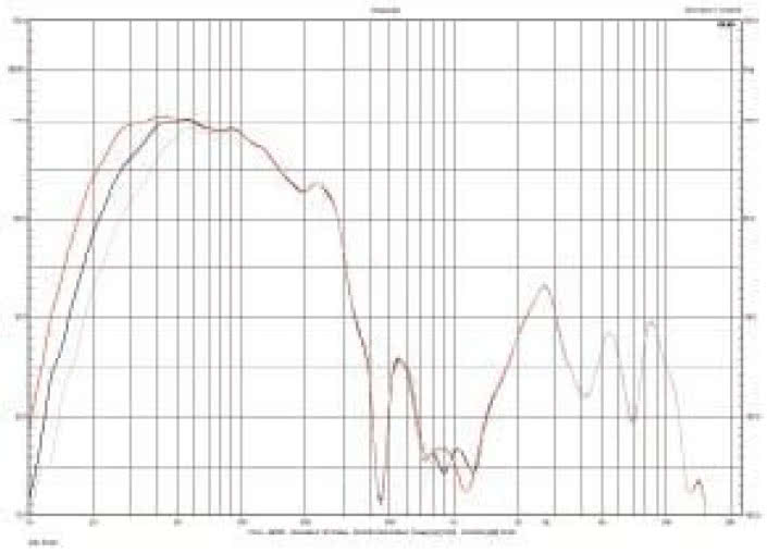

Głośniki niskotonowe
Dwa 25-cm głośniki niskotonowe działają w systemie obudowy zamkniętej, lecz pomiary (patrz Laboratorium) wskazują, że silna korekcja wyrównuje charakterystykę aż do częstotliwości zadanej przez ustawienie filtra subsonicznego - tak jak w wielu nowoczesnych subwooferach z obudową zamkniętą.
To również manewr niemożliwy do przeprowadzenia w kolumnach i systemach pasywnych, w których zewnętrzny wzmacniacz nie jest dokładnie dostrojony do konkretnego układu akustycznego. Jedną z korzyści jest możliwość rozciągnięcia i wyrównania charakterystyki przy zastosowaniu lepszej impulsowo obudowy zamkniętej, bez wspomagania bas-refleksem, który właśnie dlatego "rządzi" w konstrukcjach pasywnych.
Mamy więc w modelu Avantgarde wiele sposobów filtrowania - głośniki niskotonowe są sterowane przez wzmacniacz, który podaje im sygnał już przefiltrowany (zgodnie z ustawieniami regulatorów), nie ma tam żadnych filtrujących elementów pasywnych; przetwornik średniotonowy nie jest w ogóle filtrowany elektrycznie, dostaje sygnał całego pasma, ale akustycznym filtrem jest sama tuba; i wreszcie głośnik wysokotonowy, chociaż też tubowy, jest filtrowany najbardziej konwencjonalnie - pasywnym filtrem górnoprzepustowym.
I wcale nie skrajnie minimalistycznie, wcale nie filtrem 1. rzędu, lecz dostatecznie skutecznym filtrem 2. rzędu, składającym się z wyśmienitej jakości kondensatora i cewki - kondensator to Silver-Gold-Oil Mundorfa, a cewka jest taśmowa.

Mamy coś jeszcze, przynależne klasie Omega, o czym dalej... Począwszy od Avantgarde Duo Omega, wszystkie kolejne (wyższe w hierarchii) konstrukcje Avantgarde zawierają pakiet specjalnych rozwiązań, występujących pod hasłem Omega (one też tworzą różnicę między Duo a Avantgarde Duo Omega).
Technika ta jest wyrafinowaną kwintesencją idei, jaka przyświeca konstruktorom Avantgarde. Skoro kolumny, a dokładnie sekcja średnio-wysokotonowa (bo w jej ramach zawierają się elementy Omega), ma wysoką efektywność, a umiarkowaną moc, to w wielu systemach korzystniejsza będzie jej wysoka impedancja. Dlaczego?
Niska impedancja dobrze służy tylko jednemu - ściąganiu ze wzmacniacza większej mocy, (o ile ten może w takich warunkach oddać wyższą moc). Większość dobrych wzmacniaczy tranzystorowych może, tyle że większość dobrych wzmacniaczy tranzystorowych ma dzisiaj blisko 100 W już na obciążeniu 8-omowym, a żadna z konstrukcji serii Duo, ani tym bardziej Uno, i tak nie przyjmie więcej - to wytrzymałość niefiltrowanego głośnika średniotonowego.
Dlatego też ściąganie jeszcze większej mocy za pomocą impedancji niższej od 8 omów nie ma sensu. Z kolei wzmacniacze lampowe nie mają tak dużych mocy na 8 omach, lecz nie zwiększają jej na 4 omach, czasami wyraźnie pogarszają swoje parametry na takiej impedancji - więc i w tym przypadku impedancja 4-omowa niczemu nie służy. Uno i Duo (Duo bazowe), konstrukcje niezaliczające się do klubu Omega, mają impedancję 8 omów.
Poczynając od Avantgarde Duo Omega, wszystkie pozostałe modele Avantgarde mają mieć impedancję aż 18 omów (czy mają - odpowiedź w Laboratorium). To już wydaje się propozycją odważną i skrajną, bowiem te same wzmacniacze, które zgodnie ze specyfikacjami wyraźnie zwiększają moc przy przejściu z obciążenia 8-omowego na 4-omowe, w podobnym albo w jeszcze większym stopniu zmniejszą moc na obciążeniu 18 omów.
Jeżeli jednak wciąż będzie to kilkadziesiąt watów, to powinno wystarczyć; jeżeli z kolei zwiększymy impedancję wzmacniaczowi lampowemu, nie obniży to raczej mocy, ale obniża zwykle poziom zniekształceń harmonicznych (również wzmacniaczowi tranzystorowemu).
Dodatkowo, rezystancja szeregowa kabli przyłączeniowych odgrywa wtedy mniejszą rolę (stosunek stałej rezystancji kabla do impedancji obciążenia), podobnie jak impedancja wyjściowa wzmacniacza - poprawia się więc współczynnik tłumienia (będący stosunkiem impedancji samego głośnika do impedancji wyjściowej wzmacniacza plus wszystkie impedancje szeregowe), co jest szczególnie ważne w przypadku wzmacniaczy lampowych, mających zwykle wysoką impedancję wyjściową.
Wykonanie cewek drgających głośników o wysokiej impedancji jest jednak trudniejsze, gdyż wymaga większej liczby zwojów drutu o mniejszej średnicy, a więc bardzo wysokiej precyzji wykonania, zwłaszcza w konstrukcji głośnika wysokotonowego.

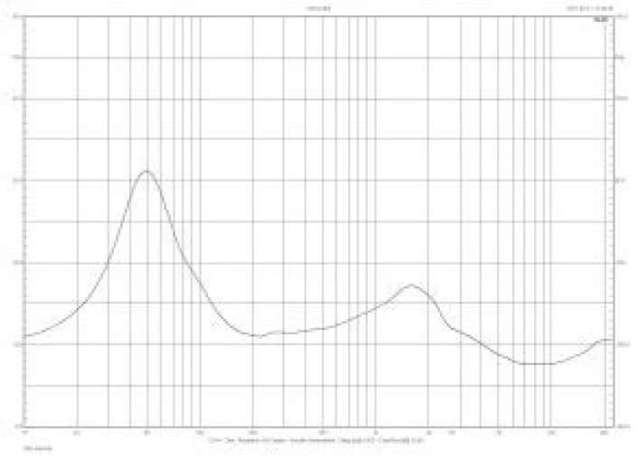

Na polskiej stronie producenta czytamy: "...udało się wyeliminować zjawisko fizyczne znane jako >dielektryk efektu pamięci<". Chyba - efekt pamięci dielektryka... W każdym razie znowu zredukowano jakieś zniekształcenia (chociaż nie w procesie tłumaczenia oryginalnego tekstu).

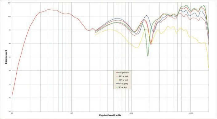

Pod jednym warunkiem. I tu znowu się uparcie powymądrzam. Z Pico nie było żadnych "ale", trzeba było tylko dobrze zestroić bas i dźwięk był jednoznaczny, spójny, kompletny, zrównoważony. Już z Uno był pewien problem. Przy podłączeniu obydwu sekcji zgodnie z firmowymi oznaczeniami (plusy do plusów), ujawniła się słabość przejścia między basem a średnimi tonami.
Wyniki naszych pomiarów znalazły potwierdzenie w ślepych testach - poprosiłem tu do pomocy kolegów, którzy zupełnie o niczym nie wiedzieli, mieli tylko zweryfikować moje spostrzeżenia i wybrać opcję "lepszą", w ogóle nie uzasadniając swojego wyboru.
Zawsze wybierali, tak jak ja - polaryzację odwróconą (głośnika średniotonowego). Zawsze, czyli zarówno w przypadku Uno, jak i Avantgarde Duo Omega. Sytuacja się powtarza, co zaskakuje mnie nie mniej niż za pierwszym razem.
Myślałem bowiem, że to jakiś "lokalny" błąd w modelu Uno, może tylko w jakiejś partii, może w testowanej parze. Teraz trzeba dojść do wniosku, że albo jest to błąd obejmujący kilka modeli, może nawet większość... albo to nie żaden błąd, tylko świadomy wybór, a ja i moi koledzy w gruncie rzeczy nie mamy kompetencji do wykonywania naszego zawodu... To też byłby gruby błąd.

Trzeba dla porządku wspomnieć o wyregulowaniu sekcji niskotonowej - rezultat (przynajmniej dobry) powinniśmy osiągnąć dość szybko, choć "wstrzelenie się" w dziesiątkę może trwać w nieskończoność... Po roku użytkowania Pico wciąż zdarza mi się coś przestawić, ale już wiem, w jakim (w gruncie rzeczy bardzo wąskim) zakresie się poruszać.

AVANTGARDE ACOUSTIC Duo Omega
Moc wzmacniacza [W] 100-250
Wymiary [cm] 160 x 670 x 600
Rodzaj głośników W
Efektywność [dB] 100
Impedancja (Ω) 12

Na rozgrzewkę zacznijmy od impedancji, chociaż... taka impedancja nie rozgrzeje żadnego wzmacniacza - w dobrym znaczeniu - nie zmusi ich bowiem do specjalnego wysiłku. Producent deklaruje impedancję znamionową o niebotycznej wprost, jak na świat zespołów głośnikowych, wartości - 18 omów. Aż tak wysoko byśmy jej nie "wycenili", bo nawet abstrahując od ok. 8-omowego minimum w zakresie wysokich częstotliwości, na dole pasma, które obserwujemy pod tym kątem, minimum przy 200 Hz ma wartość 11 omów, co pozwala uznać 12-omową impedancję znamionową - o ile zgodzimy się na wprowadzenie takiego standardu.
Mimo że impedancja jest nieco niższa niż obiecywana, to i tak jest nadzwyczaj wysoka i w sumie wyższa nie jest nam już do niczego potrzebna, każdy wzmacniacz będzie pracował bez wysiłku. Trudno jednak zrozumieć, na czym ma polegać różnica impedancji między standardową wersją wysokotonowego a wersją Omega - również w teście modelu Uno, wyposażonego w typ standardowy, minimum w zakresie wysokich tonów miało ok. 7,5 oma.
Z drugiej strony fakt, że minimum to leży niżej niż w zakresie niskich częstotliwości, można wytłumaczyć nawet w sytuacji, gdyby sam głośnik wysokotonowy miał impedancję wyższą - bowiem głośnik średniotonowy nie jest fi ltrowany i jego impedancja, nawet jeżeli rośnie wraz z częstotliwością, trochę obniża impedancję całego systemu w zakresie wysokich tonów (a głośnik wysokotonowy jest fi ltrowany górnoprzepustowo, więc nie ma istotnego wpływu na impedancję poniżej zakresu swojej pracy).
Wysoki szczyt przy 50 Hz to typowe maksimum pojawiające się przy częstotliwości rezonansowej ustalonej po zabudowaniu głośnika w obudowie zamkniętej; leży ono dość nisko i wskazuje, że zastosowano tutaj głośnik nisko-średniotonowy; widać też, że głośnik nie jest fi ltrowany górnoprzepustowo (impedancja wraca do poziomu 11 omów przy 10 Hz, na oko można ocenić, że dąży do asymptoty 10 omów, więc cewka miałaby rezystancję właśnie 10 omów). Ale jak zwodnicza może być charakterystyka impedancji, jak niewiele mówi nam o ogólnych cechach konstrukcji, obrazuje skojarzenie: taka charakterystyka, jaką ma Duo Omega, mogłaby dotyczyć również małego, trochę staroświeckiego, wysokoomowego dwudrożnego monitorka w obudowie zamkniętej, jak np. "starożytnego" LS3/5a... o efektywności poniżej 80 dB...
Ta charakterystyka nic nam oczywiście nie mówi o impedancji głośników niskotonowych, które są zasilane własnym wzmacniaczem, zewnętrzny wzmacniacz w zasadzie "nie widzi" sekcji niskotonowej, nawet jeżeli nią steruje (impedancja wejściowa tej sekcji jest bardzo wysoka i nie ma dużego wpływu na impedancję systemu).
Mimo wszystko jesteśmy chyba już rozgrzani i możemy przejść do bardziej złożonej charakterystyki przetwarzania. Bardziej złożonej dlatego, że reprezentowanej przez całą rodzinę krzywych, zmierzonych na różnych osiach. Oś główną ustaliliśmy standardowo, na wysokości 90 cmh. Według konstruktora nasze uszy powinny się znajdować nieco wyżej: powiedzmy na wysokości 100-110 cm. Nie powoduje to kolosalnej różnicy, ale jednak ją widać.
Na "naszej" osi głównej charakterystyka ma wąskopasmowe osłabienie nieco powyżej 2 kHz, pogłębiające się i przesuwające nieco niżej na skali częstotliwości pod kątem -7O (w dół), lub płytsze i leżące nieco wyżej pod kątem +7O. To efekt różnych interakcji między głośnikami średniotonowym a wysokotonowym w okolicach częstotliwości podziału, ich indywidualne charakterystyki (wraz z charakterystyką wypadkową na osi głównej) pokazane są na dodatkowym rysunku. Przecięcie występuje dokładnie przy 2 kHz; zgodnie z podawaną przez producenta częstotliwością podziału, po obydwu stronach widać bardzo strome zbocza - dla wysokotonowego w oktawie 1-2 kHz jest to 18 dB, dla średniotonowego w oktawie 2-4 kHz - ponad 20 dB.
Charakterystyki amplitudowe dostrojone są bezbłędnie, trudniej było dokładnie zgrać charakterystyki fazowe, na naszej osi głównej koordynacja nie jest jeszcze idealna (osłabienie przy 2,2 kHz leży przecież poniżej charakterystyki samego wysokotonowego, więc fazy obydwu głośników są tu w konfl ikcie), ale rys. 3. Indywidualne charakterystyki głośnika średniotonowego i wysokotonowego. jak wiemy z rysunku głównego, na osi +7O charakterystyka wypadkowa leży w tym zakresie wyżej (choć z kolei trochę poniżej charakterystyki średniotonowego niedaleko 1 kHz).
Problemy nie są poważne, ale skąd w ogóle taka zmienność przy relatywnie niskiej częstotliwości podziału i stromym fi ltrowaniu, co zwykle gwarantuje dobrą stabilność charakterystyk w badanym zakresie kątów? Powodem jest niespotykane w konwencjonalnych konstrukcjach rozsunięcie głośników średniotonowego i wysokotonowego, wymuszone oczywiście wielkością ich tub, zwłaszcza średniotonowej. To chyba jedyny minus konstrukcji Avantgarde, choć raczej teoretyczny niż praktyczny, bo - jak widać - udało się problem zminimalizować, większe kłopoty miewają konwencjonalne układy z fi ltrami 1. rzędu.
Wysokie tony są lekko wyeksponowane, charakterystyka biegnie zdecydowanie aż do 18 kHz, również pod kątem 15O (w płaszczyźnie poziomej) - zadziwiające dla tuby o wylocie 18-cm; dopiero pod kątem 30O poziom wyraźnie opada, w całym zakresie średnio-wysokotonowym. Na osi głównej średnia czułość w zakresie średniowysokotonowym to ok. 98 dB, ale tym razem, odwrotnie niż w większości przypadków, gdy kolumny mają impedancję niższą niż 8 omów, przekłada się to na wyższą efektywność, którą można oszacować na 100 dB.
Czułość ustalamy bowiem zawsze napięciem 2,83V, oznaczającym moc 1 W tylko przy impedancji 8 omów, i tylko przy takiej impedancji czułość (czasami nazywana efektywnością napięciową, ale to kalambur) jest równa efektywności, którą zawsze powinno się mierzyć (lub wyliczać) dla mocy 1W. A gdybyśmy do Duo Omega chcieli podać 1W, musielibyśmy w związku z wyższą impedancją zwiększyć napięcie, a wtedy zwiększyłoby się ciśnienie akustyczne.
Część charakterystyki leżąca w zakresie niskich częstotliwości (do 250 Hz) została zmierzona w polu bliskim, przy ustawieniu regulatora filtrowania tej sekcji w pozycji mid6; poziom jest rzeczą umowną - on również może być regulowany. Aby dokładniej zapoznać się z działaniem sekcji niskotonowej, wykonaliśmy szereg pomiarów dla różnych pozycji regulatorów filtrowania. Na pierwszym z rysunków dotyczących sekcji niskotonowej widać pięć charakterystyk, ustalonych dla różnych kombinacji trójpozycyjnego (low-mid-high) przełącznika zakresu i obrotowego regulatora górnej częstotliwości granicznej (wyskalowanego nie w Hz, ale w jednostkach umownych, od 1 do 11), zawsze przy najniższej pozycji obowiązkowego filtra subsonicznego (20 Hz).
Od leżącej najniżej do najwyżej są to krzywe reprezentujące kombinacje: low1, low6, mid6, high6 i high11 (przy czym kombinacja mid6 daje mniej więcej takie same rezultaty jak low11, a high6 - jak mid11). Dla Duo Omega (jak też pozostałych modeli Omega, z tą samą tubą średniotonową, najbardziej determinującą sposób podziału) użyteczna jest charakterystyka w okolicy mid6, a więc w środku całego zakresu regulacji; zgadzałoby się to też z danymi producenta, ponieważ spadek -6 dB (względem wierzchołka) pojawia się właśnie wtedy przy ok. 170 Hz - przy deklarowanej częstotliwości podziału, przy której teoretycznie i sekcja średniotonowa powinna mieć taki spadek.
Ale uwaga - charakterystyka całościowa, na głównym (dużym) rysunku, który omawialiśmy wcześniej, nie pokazuje ostatecznej charakterystyki przejścia między obydwoma sekcjami, był z tym pewien kłopot, powstawało tu osłabienie, wskazujące na niewłaściwe zgranie fazowe sekcji średniotonowej i niskotonowej, lepsze rezultaty dawało odwrócenie polaryzacji sekcji średniotonowej - podobnie jak w Uno. Ostatecznie jednak pomiary zakresu średnio-wysokotonowego wykonaliśmy przy odłączonej sekcji niskotonowej, więc łączenie pomiarów obydwu sekcji przy 250 Hz nie pokazuje prawidłowo rzeczywistego przebiegu charakterystyki wypadkowej w tym zakresie.
Drugi z dodatkowych rysunków dla sekcji niskotonowej przedstawia trzy warianty działania filtra subsonicznego (20, 30 i 40 Hz), zawsze przy górnym filtrowaniu mid6. Odliczając od szczytu charakterystyki, spadki -6 dB mamy odpowiednio przy: 20, 25 i 34 Hz. Oczywiście najbardziej imponujące jest rozciągnięcie basu w pozycji najniższej, w czym na pewno pomagała korekcja dodana do wbudowanego wzmacniacza. A że jednak filtr subsoniczny zawsze działa, świadczy o tym stromość zbocza poniżej 20 Hz - większa od 24 dB/okt., podczas gdy naturalny spadek dla obudowy zamkniętej to tylko 12 dB/okt.
