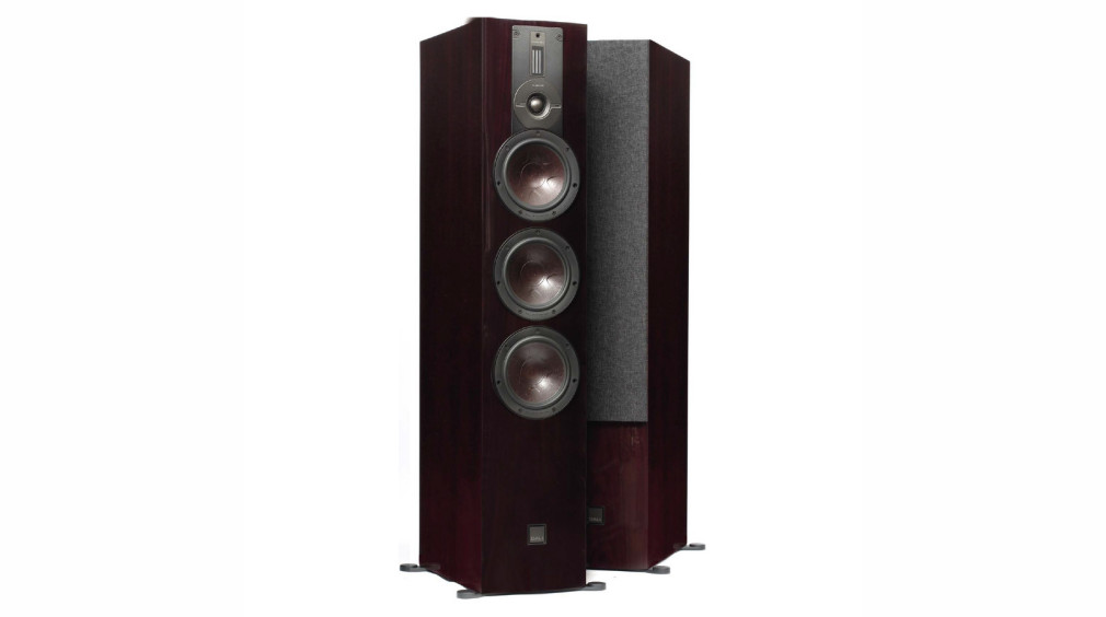

Największy model serii Rubikore powiela schemat swojego poprzednika – Rubicona 8. To rozwiązanie dość oryginalne, bowiem niezależnie od powtarzającego się w konstrukcjach Dali "stałego fragmentu gry" – hybrydowego modułu wysokotonowego – trzy osiemnastki są filtrowane podobnie jak w układzie dwuipółdrożnym.

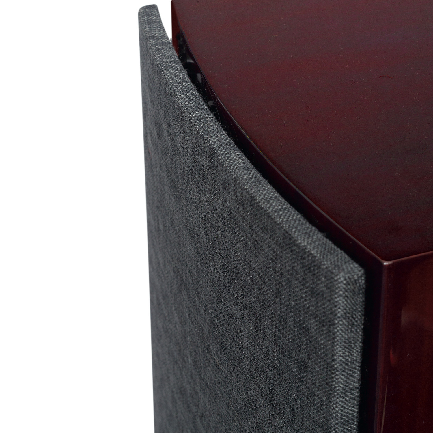

Wygięcie frontu ma zarówno walory estetyczne, jak i akustyczne, natomiast maskownica, mimo że też wygięta, zaburza charakterystykę i lepiej ją zdjąć.

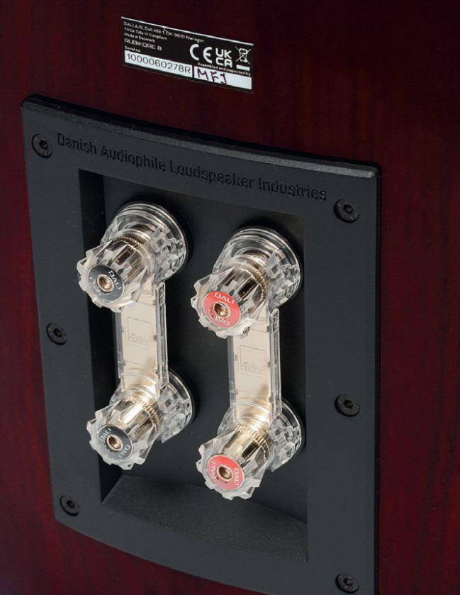

 Połączenie bi-wring separuje całą sekcję nisko-średniotonową (wszystkie trzy 18-tki) od wysokotonowej.

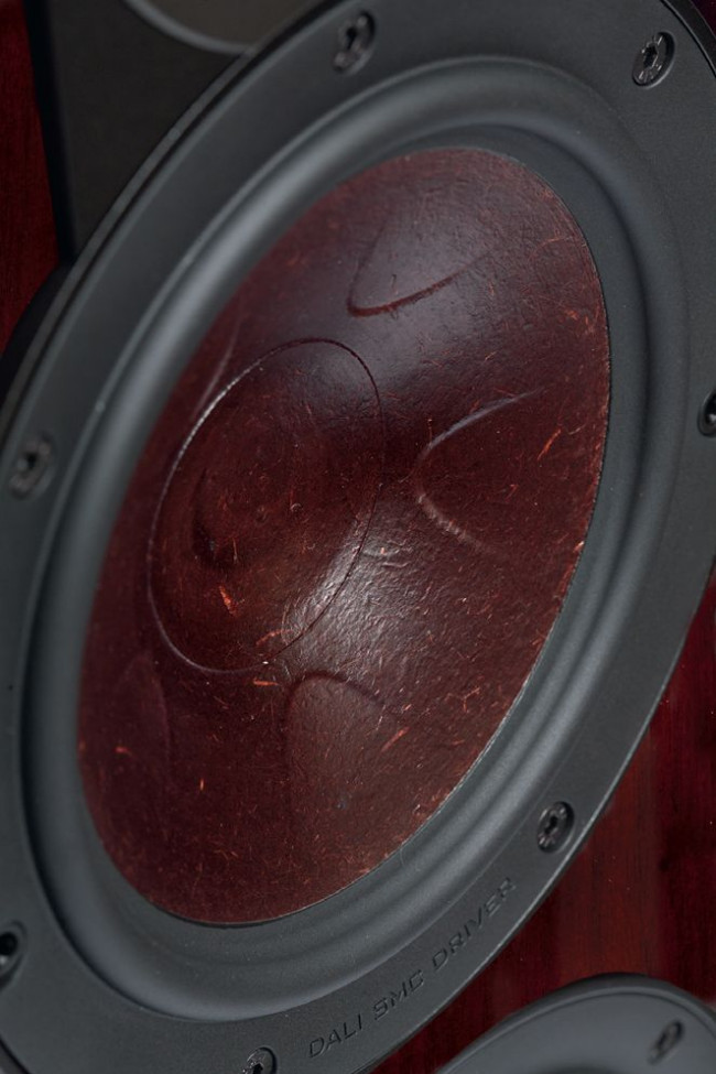

Upraszczając, pulpa celulozowa zapewnia naturalne brzmienie, jako że sama jest materiałem naturalnym, jednak sedno tkwi w tym, że jej struktura jest nieuporządkowana, zbudowana z włókien różnej grubości i długości, ułożonych w różnych kierunkach, co ostatecznie powoduje niezłe rozpraszanie rezonansów własnych przy dobrej (chociaż nie rekordowej) sztywności i umiarkowanej masie.
Clarity Cone to pomysł w sumie też nienowy – przetłoczenia membrany, swoją drogą dość "dekoracyjne", dodatkowo stoją na drodze fal stojących powstających między cewką a krawędzią membrany (górnym zawieszeniem).

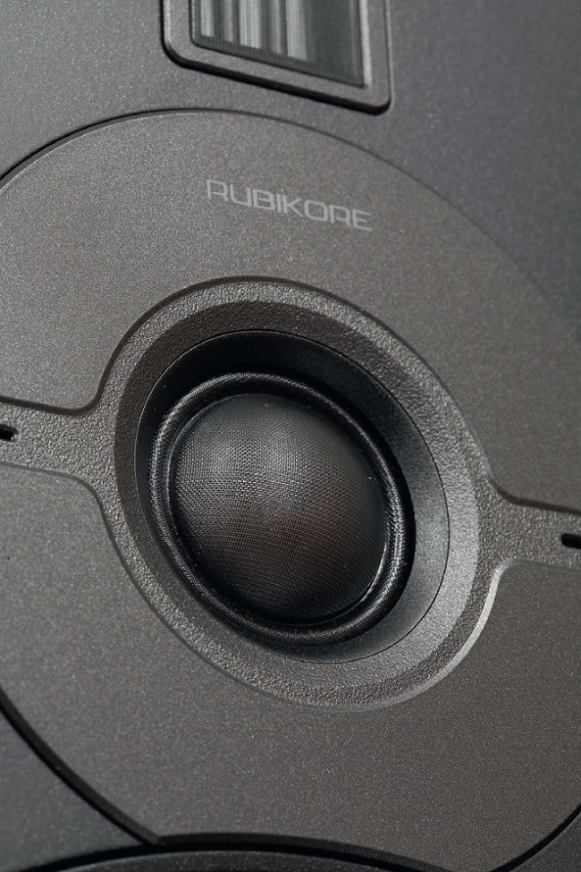

Kopułka jest tradycyjnie tekstylna, ale tym razem nasączona materiałem o mniejszej stratności; jej średnica to 29 mm, z czego wynika większa powierzchnia niż przy standardowych kopułkach 25-mm, ale także wcześniejsze opadanie charakterystyki przed skrajem pasma, co nie ma jednak negatywnego znaczenia (a ma nawet pozytywne), gdy przetwarzaniem najwyższych częstotliwości zajmuje się dodatkowy przetwornik – tym razem wstęgowy (można go nazwać supertweeterem, chociaż Dali nie używa tego określenia).
Nawet gdyby pojedynczy głośnik kopułkowy o średnicy 25 mm "dociągnął" do 20 kHz albo i wyżej, dla Dali nie byłoby to rozwiązanie idealne, bowiem poza osią główną charakterystyka z pewnością opadałaby znacznie wcześniej. Przetwornik wstęgowy ma więc zapewnić przede wszystkim szerokie rozpraszanie (chociaż tylko w płaszczyźnie poziomej…), a nie forsowanie jak najwyższej górnej częstotliwości granicznej (na osi głównej).
Ograniczenie zakresu pracy kopułki samą jej charakterystyką pozwala uniknąć stosowania w zwrotnicy elektrycznego filtra dolnoprzepustowego, który w innym przypadku byłby potrzebny, aby obydwa głośniki nie pracowały razem w zbyt szerokim zakresie, co przy bardzo krótkich falach tak wysokich częstotliwości powodowałoby pogorszenie… charakterystyki kierunkowej w płaszczyźnie pionowej. A i tak niełatwo będzie ją ustabilizować, koordynacja współpracy przy tak wysokiej częstotliwości podziału wymaga chirurgicznej precyzji i wcale nie gwarantuje sukcesu, stąd niewiele firm wchodzi na tę wąską ścieżkę.

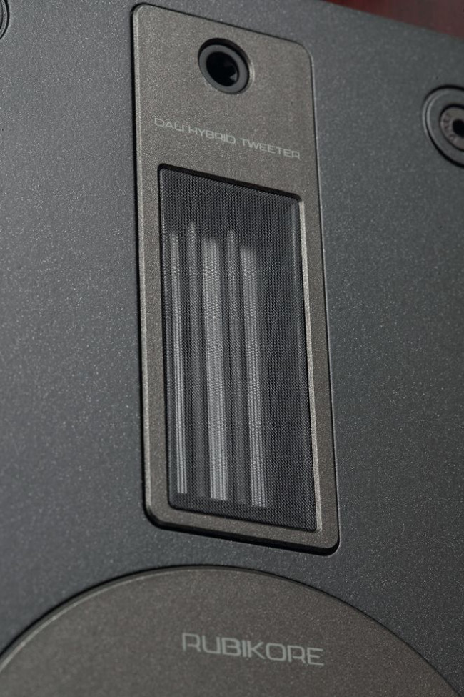

Z kolei zastosowanie samego wstęgowego jest utrudnione przez jego mniejszą moc, która nie pozwala ustalić optymalnej (dostatecznie niskiej) częstotliwości podziału z 18-cm nisko-średniotonowym – ten ciężar może wziąć na siebie kopułka, której powierzchnia jest co prawda mniejsza niż powierzchnia wstęgowego, ale może ona pracować ze znacznie większymi amplitudami.
Obejrzeliśmy zwrotnicę i stwierdziliśmy, że kopułka podłączona jest przez filtr 3. rzędu, a wstęgowy – przez filtr 2. rzędu, ale ustawiony znacznie wyżej; trzeba też było zgrać wrażliwe charakterystyki fazowe.

Dostępne są cztery wersje kolorystyczne – kasztanowa, czarna i biała – lakierowane na wysoki połysk, i klasyczny orzech amerykański w naturalnym fornirze bez połysku.
Dali Rubikore 8 - układ głośnikowy

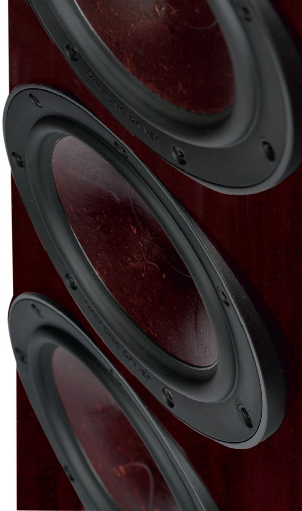

Każdy z trzech niskotonowych pracuje w nieco innym zakresie, ale wszystkie przetwarzają niskie częstotliwości.
W serii Rubikore (tak jak wcześniej w Rubicon) Dali pokusiło się jednak o coś specjalnego (chociaż niezupełnie unikalnego; podobne rozwiązanie pamiętam choćby z oferty Paradigma).
Wszystkie trzy 18-tki przetwarzają niskie tony ( jak w układzie dwuipółdrożnym), wszystkie trzy przetwarzają również średnie tony… chociaż każda nieco inaczej.
Ich filtrowanie można nazwać "kaskadowym"; każda kolejna (od dołu do góry) jest filtrowana wyżej, producent podaje częstotliwości graniczne 500 Hz, 800 Hz, 2,4 kHz (ostatnia to już podział z modułem wysokotonowym); nawet jeżeli dwie dolne umownie określić jako niskotonowe (chociaż 500 Hz i 800 Hz to już zdecydowanie częstotliwości średnie), oryginalne pozostaje samo zróżnicowanie ich filtrowania.
Oryginalne, ale wcale niepozbawione sensu. Chodzi o to, aby głośnik najbardziej oddalony od wysokotonowego (a także od najwyżej położonego nisko- -średniotonowego) nie "wtrącał się" za bardzo w przetwarzanie średnich częstotliwości, co ze względu na przesunięcia fazowe, wynikające z różnych odległości od niego i od pozostałych głośników do miejsca odsłuchowego, powodowałoby zaburzenia charakterystyki wypadkowej, a nie jej wzmocnienie.

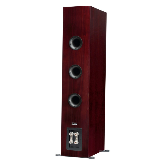

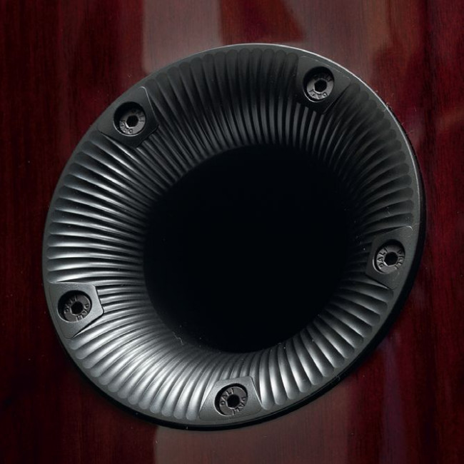

Tunele są przykręcone, wyprofilowane i mają dostatecznie duży przekrój, aby nie dopuścić do turbulencji.

Trzy tunele bas-refleks są wyprowadzone z dwóch komór, najwyższy nisko- -średniotonowy ma "pokój jedynkę". dwa dolne dwa razy większą wspólną "dwójkę", obydwa podsystemy są dostrojone do tej samej częstotliwości rezonansowej.

Obudowa Rubikore jest podzielona, ale nie na trzy komory, niezależne dla każdej 18-tki, lecz na dwie – wspólną dla dwóch dolnych i oddzielną dla położnej najwyżej, nisko-średniotonowej. Podział ten nie ma na celu zróżnicowania częstotliwości rezonansowych; objętość dolnej komory, z której wyprowadzono dwa tunele, jest dwa razy większa niż górnej.
W ten sposób wszystkie głośniki pracują w podobnych podstawowych warunkach, a obydwie komory są dostrojone do takiej samej częstotliwości rezonansowej.
Podział ma na celu zredukowanie i rozproszenie fal stojących poprzez podzielenie największego dystansu, jakim w obudowie jest odległość między dolną a górną ścianką, na dwa mniejsze i niejednakowe; ustawienie przegrody pod lekkim kątem ma tutaj marginalne znaczenie i wynika raczej z ustalania odpowiednich objętości.

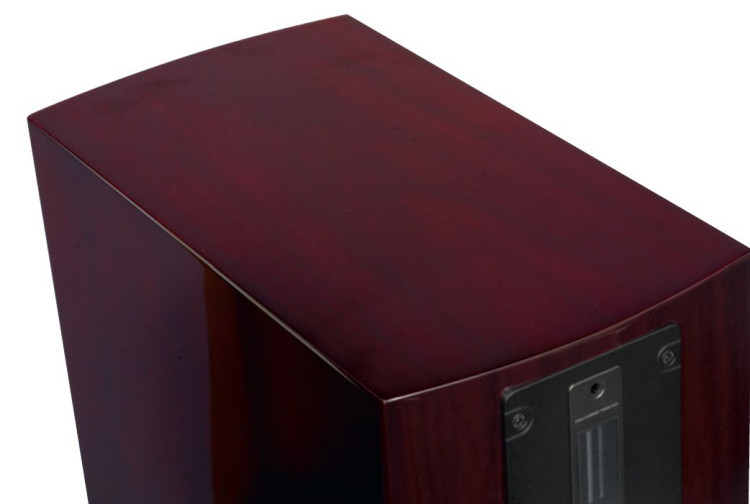

Dali od dawna stosuje wstęgowy wysokotonowy jako głośnik dodatkowy, dla lepszego rozpraszania w najwyższej oktawie, w poziomie (na boki). To jednak pomysł wymagający bardzo starannego zgrania z podstawowym wysokotonowym, aby nie stracić kontroli w płaszczyźnie pionowej i Dali jest w tym już mistrzem.

Dla odpowiednio niskiego zestrojenia obudowy tunele musiały być jednak dość długie, i dlatego zastosowano profil zmieniający przekrój na całej długości, mający na celu redukcję ich własnych rezonansów pasożytniczych (piszczałkowych).

Materiał membran nisko-średniotonowych pozostaje od lat bez zmian – to celuloza z dodatkiem włókien drzewnych. Nowością w membranach Clarity Cone jest gwiaździste przetłoczenie (wprowadzone po raz pierwszy we flagowych Kore), rozpraszające falę stojącą.

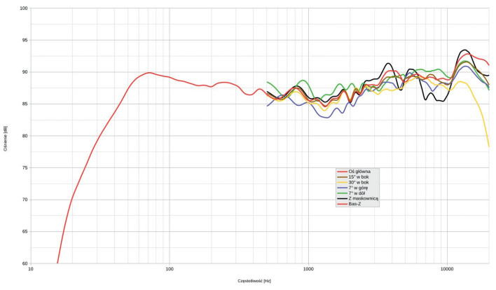

Zaczynamy tradycyjnie, od charakterystyki częstotliwościowej (a dokładnie całej ich rodziny). Dali nigdy nie siliło się na wyrównywanie charakterystyk "pod linijkę", dla uzyskania teoretycznie neutralnego przetwarzania; zgadzało się na charakterystykę lekko "fizjologiczną", z niej wynikającą naturalność i atrakcyjność brzmienia. Dali nie są kolumnami dla najbardziej zawziętych audiofi lów – purystów, lecz dla ludzi słuchających muzyki dla przyjemności, a nie dla zadręczania się zawsze obecnymi niedoskonałościami.
Zresztą również podchodząc do tej kwestii bardzo pryncypialnie, trzeba wziąć pod uwagę bardziej złożone zjawiska. Nawet idealnie liniowa charakterystyka na osi głównej nie gwarantuje neutralnego brzmienia; do słuchacza docierają nie tylko fale biegnące wprost z kolumny, ale też odbite. A fale wysokich częstotliwości mają mniejszą szansę się odbić, i to z dwóch powodów. Po pierwsze, są słabiej rozpraszane i nie docierają do powierzchni odbijających tak "gęsto", jak fale średnich i niskich częstotliwości; po drugie, są od nich skuteczniej tłumione nawet przez przypadkowe wyposażenie pokoju.
Ostatecznie z odbić dociera do słuchacza znacznie mniej wysokich tonów, jeżeli więc charakterystyka na osi głównej będzie liniowa, to w miejscu odsłuchowym typowego pomieszczenia całkowita energia wysokich tonów będzie niższa, niż średnich i niskich.
Tutaj mamy przynajmniej częściową odpowiedź, dlaczego w zakresie wysokich tonów charakterystyki kolumn Dali (i nie tylko) są na osi głównej mniej lub bardziej wyeksponowane. Doskonale zdając sobie sprawę z "nadwyżki" wysokich tonów na osi głównej, Dali rekomenduje ustawienie kolumn osiami biegnącymi na zewnątrz miejsca odsłuchowego, a nawet równolegle.
Wtedy do słuchacza będzie docierać mniej wysokich tonów bezpośrednio z kolumn, za to więcej niż zwykle (ale wciąż wcale nie więcej, niż średnich) z odbić, co ostatecznie może najlepiej zbilansować charakterystykę tonalną i przestrzenną.
Z takim podejściem można dyskutować, ale obydwie strony miałyby argumenty. Firmy głośnikowe nie robią kolumn dla teoretyzujących ekspertów, ale dla "normalnie" słyszących ludzi i sukces lub porażka weryfi kuje, czy zostały zrobione dobrze, czy źle. Wreszcie ludzie słyszą różnie i mają różne upodobania, więc jedni lubią tak, a inni inaczej.
Dali deklaruje pasmo przenoszenia 38 Hz – 34 kHz w tradycyjnej ścieżce +/-3 dB , w której jednak z przedstawionego powodu – wyeksponowania wysokich tonów – nie możemy zmieścić charakterystyki z osi głównej; poza nią „wystaje" jednak tylko szczyt w najwyższej oktawie, a ponadto możemy zmieścić charakterystykę z osi -7º, gdyż ma ona jednocześnie wyższy poziom w zakresie średnich tonów i nieco niższy w najwyższych.
Bliska temu jest również charakterystyka z osi 15º (w poziomie), a więc gdy osie główne lekko mijają miejsce odsłuchowe, natomiast na osi 30º opada zbyt mocno powyżej 15 kHz, pozostawiając wyeksponowanie przy ok. 6–7 kHz, dlatego nie rekomendujemy jednak ustawienia "równoległego". Wstęgowy nie rozprasza aż tak szeroko, jak to sugerują firmowe enuncjacje; czy na osi głównej sięga 34 kHz? Tego nie mogliśmy sprawdzić, nasz pomiar kończy się przy 20 kHz.
W zakresie niskich tonów w ścieżce +/-3dB dochodzimy do ok. 40 Hz (niemal zgodnie z danymi producenta), a spadek -6 dB względem poziomu średniego odczytujemy niewiele niżej – przy 39 Hz (w zasadzie tak samo jak w Rubikore 6).
Zmiany w zakresie średniotonowym (przy zmianie kąta w pionie) są dość nietypowe, ale łatwo ustalić ich powód, do czego zaraz wrócimy. Na razie skupmy się na uwagach praktycznych. Jak już stwierdziliśmy, najlepiej wyrównana charakterystyka powstaje na osi -7º.
Aby ją odbierać, trzeba jednak usiąść dość nisko (oś główna została ustalona na wysokości 100 cm, pomiędzy kopułkowym a wstęgowym), a najniższy poziom średnich tonów mamy na osi +7º (ale raczej nie grozi nam, abyśmy usiedli tak wysoko). W okolicach deklarowanej częstotliwości podziału (2,4 kHz) nie widać już poważnych zmian. Maskownicę zdecydowanie należy zdjąć z powodów wyraźnie widocznych (krzywa czarna).
Kilka słów należy się dodatkowo zakresowi wysokotonowemu. Zgranie dwóch wysokotonowych, takich samych lub różnych, z podziałem takim czy innym, to bardzo trudna sprawa, której inni konstruktorzy unikają, a Dali zrobiło z tego swój znak firmowy. I niezależnie od tego, czy wstęgowy rozprasza bajecznie szeroko, czy nie, godne uznania jest zgranie obydwu tweeterów, charakterystyka (wypadkowa) nie ma zapadłości na żadnej osi, jaką zmierzyliśmy.

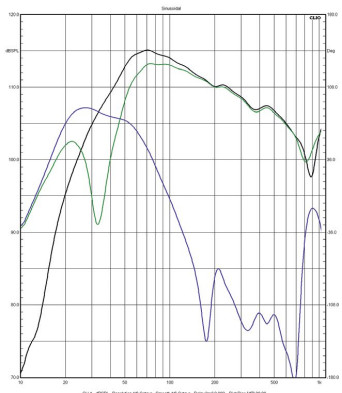

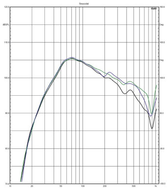

Na rys. 3. pokazujemy indywidualne charakterystyki trzech 18-tek (już po uzupełnieniu każdej proporcjonalną porcją promieniowania z tuneli bas-refl eks). Najniżej filtrowaną (kolor czarny) możemy nazywać niskotonową, albo tak jak pozostałe – nisko-średniotonową. Możemy bawić się w odczytywanie różnic decybelowych i na tej podstawie ustalać częstotliwości podziału… chociaż stricte podziałów tutaj nie ma. Sedno w tym, że kolejne, od góry do dołu, są coraz niżej filtrowane, tak aby najefektywniej współpracowały w zakresie niskich częstotliwości, a w zakresie średnich pozwoliły dominować tej ustawionej najbliżej modułu wysokotonowego.
Mimo to żadna nie jest filtrowana z dużym nachyleniem, aby nie wywoływać między nimi niebezpiecznie (dla charakterystyki wypadkowej) dużych przesunięć fazowych. Ponieważ jednak aż do 2 kHz wszystkie mają dość wysoki poziom, to gdy przesuwamy się z mikrofonem do góry, przez co zwiększamy różnicę odległości od głośnika górnego względem głośnika dolnego, zwiększa się przesunięcie fazowe między ich promieniowaniem, co powoduje osłabienie charakterystyki wypadkowej w tym zakresie (+7º na rys. 1), a gdy przesuwamy się w dół, wyrównujemy (chociaż nie do końca) te odległości, więc charakterystyka wypadkowa rośnie (-7º na rys. 1.). Bas-refl eks (obydwu komór) dostrojono do 33 Hz, co widzimy na rys. 4. – wskazuje na to odciążenie na zsumowanej charakterystyce głośników.
Wierzchołek charakterystyki z otworów nie leży bardzo wysoko, ale jest trochę spłaszczony, efektywna współpraca z głośników z otworami przy ok. 70 Hz wywołuje tam szczyt charakterystyki wypadkowej. Przy ok. 900 Hz pojawia się pasożytniczy rezonans – najwyraźniej półfalowy rezonans długiego, 19-cm tunelu. Jego specjalny profil niewiele pomógł, na co zwracaliśmy już uwagę w Laboratorium Rubikore 6.
Zresztą całe strojenie niskich częstotliwości jest niemalże dokładnie takie samo, z takimi samymi rezultatami, co nie dziwi, biorąc pod uwagę zastosowanie podobnych głośników, tylko w większej liczbie i w proporcjonalnie większej obudowie.
