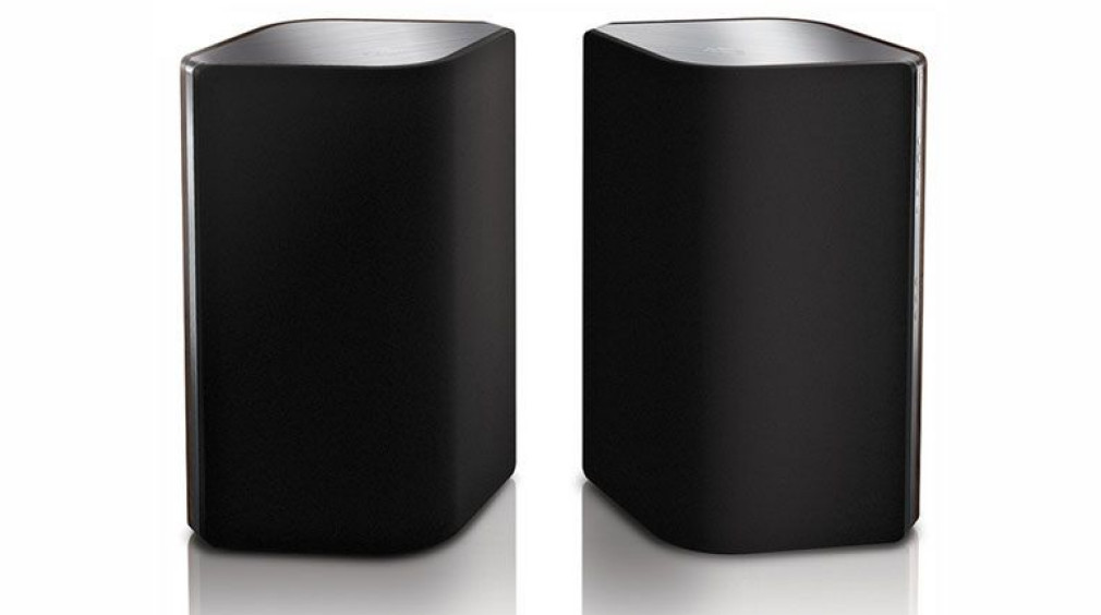

Wykonanie Pięknie wykonane zespoły głośnikowe z oryginalnym układem przetworników; w jednej z nich wzmacniacze i odbiornik sygnałów.
Laboratorium Własny standard przesyłania dźwięku zapewnia współpracę z wieloma urządzeniami i systemami. Wirtualne radio, szereg analogowych oraz cyfrowych wejść.
Brzmienie Mocne, obszerne, ufundowane na niskim basie.
Krawędzie boczne ścięto, przednie i tylne - zaokrąglono. Na dwóch ściankach skierowanych lekko na boki zainstalowano przetworniki szerokopasmowe, przetwornik wysokotonowy jest jeden, skierowany na wprost. Wszystkie umieszczono pod maskownicą, której sam użytkownik nie powinien zdejmować. Tył obudowy wykończono okleiną, boki oraz górną ściankę wykonano z metalu.
W jednej z kolumn znajduje się cała elektronika - wzmacniacze, moduł bezprzewodowy, karty wejść i przetworniki; druga kolumna jest pasywna. Oznacza to konieczność prowadzenia przewodu głośnikowego (w zestawie jest gruby, dwużyłowy kabel), co trochę ogranicza elegancję instalacji.
Można by oczywiście doprowadzić do drugiej kolumny samo zasilanie (tak jak w przypadku Dynaudio), ale wtedy musiałby się pojawić drugi kabel sieciowy, a koszty (konieczność wyposażenia każdej z kolumn we wzmacniacze i dodatkowe systemy transmisyjno- odbiorcze) znacznie by wzrosły.
Kolumna, w której umieszczono elektronikę, ma szereg gniazd dla źródeł przewodowych, sygnał można doprowadzić zarówno standardem analogowym, jak i cyfrowym, więc nie ma przeszkód, by podłączyć np. transport CD, telewizor czy dowolny sprzęt przenośny.

Mimo kompaktowych wymiarów, głośniki Philipsa grają niemal potężnie, obficie i przestrzennie. Każdy dźwięk jest masywny i solidny. Oczywiście do samej granicy pasma Philips A9 nie zejdą, lecz śmiałość, z jaką Philips porusza się w "użytecznym", najczęściej zagospodarowanym przez muzykę zakresie basowym, nie pozostawia żadnego niedosytu, a będzie dużą niespodzianką.
Kolumny nie aspirują do miana neutralnych, a tym bardziej spokojnych i beznamiętnych, dodają muzyce energii, grają tak mocno, swobodnie i rozrywkowo, że nagłośnią nawet duży salon podczas imprezy towarzyskiej.
Nie można im też zarzucić, że idą na łatwiznę i grają charakterystyką z prymitywnie podkreślonymi skrajami pasma. Bas jest owszem, owszem, ale góra wcale z nim nie rywalizuje. Dzięki temu dźwięk nie staje się nigdy ostry i jest odporny na sporą dawkę zniekształceń, goszczących na skompresowanych nagraniach.
Kolumny Philips A9 wizualnie bardzo dobrze wkomponują się niemal w każde otoczenie, konfiguracja przetworników wskazuje na szerokie rozpraszanie, jednak nie powinny zostać rzucone dowolnie.
Najlepiej spisują się na podstawkach w większej odległości od tylnej ściany, a jeśli to nie jest możliwe, to warto rozważyć zamknięcie umieszczonych z tyłu otworów bas-refleks, aby utemperować basowe harce i tym samym oczyścić i wyeksponować zakres średniowysokotonowy.
