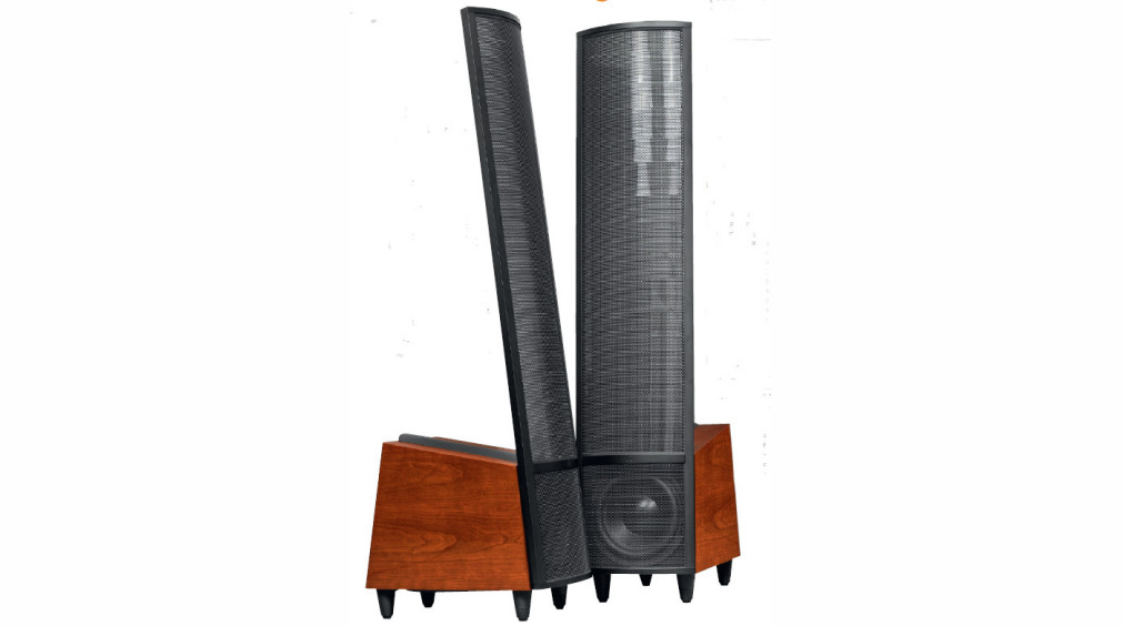

Już sama charakterystyczna sylwetka hybrydy, niezależnie od ceny, może powodować, że Summit X będzie częściej akceptowany przez klientów niż CLX Art, mający postać wielkiego parawanu, nie tylko wysokiego, ale i szerokiego; ponad dwa razy węższy Martin Logan Summit X, mimo że o wysokości półtora metra, ma sylwetkę smukłą i dynamiczną.
Architektura i dodatki
Architektura loganowej hybrydy musi połączyć dwa zupełnie odmienne elementy - duży elektrostatyczny panel, któremu trzeba zapewnić otwartą przestrzeń również z tyłu (chociaż T+A "zamknęło" swój w obudowie... ale to inna historia), i "skrzynkę" dla głośników niskotonowych.
Pomysł, aby ustawić je tak, jak widzimy to w Summicie X czy w innych współczesnych konstrukcjach Logana, wydaje się oczywisty, ale diabeł tkwi w szczegółach - prostopadłościenny moduł niskotonowy i pionowo ustawiony panel wcale nie wyglądałyby tak atrakcyjnie, dopiero pochylenie panelu, jego wygięcie (w płaszczyźnie poziomej) i odejście od kubicznej formy obudowy basowej określiły aktualnie obowiązujący wzór hybrydy.
Oczekiwaną oprawą dla tak luksusowego produktu jest szeroki wybór wariantów kolorystycznych - rodzaju naturalnej okleiny pokrywającej dużą część skrzynki basowej (elektrostatyczny panel i niektóre inne elementy - przede wszystkim aluminiowy "pas" biegnący przez górną ściankę skrzynki i przechodzący w bazę terminalu przyłączenioworegulacyjnego na tylnej ściance - pozostają czarne).
Gama fornirów do wyboru - czereśnia naturalna, czereśnia ciemna, klon, klon "ptasie oczko", bubinga i dąb lakierowany na czarno. Dodatkową atrakcją jest system oświetlania - tak, system oświetlenia! - składający się z trzech elementów - widocznego na froncie, podświetlanego na niebiesko logo firmy, podświetlenia tylnego panelu kontrolnego i światła biegnącego od dołu; możemy zaaranżować sobie iluminację pochodzącą z różnych kombinacji wymienionych źródeł światła, na tylnym panelu jest przeznaczony do tego specjalny przełącznik.
Przetwornik elektrostatyczny

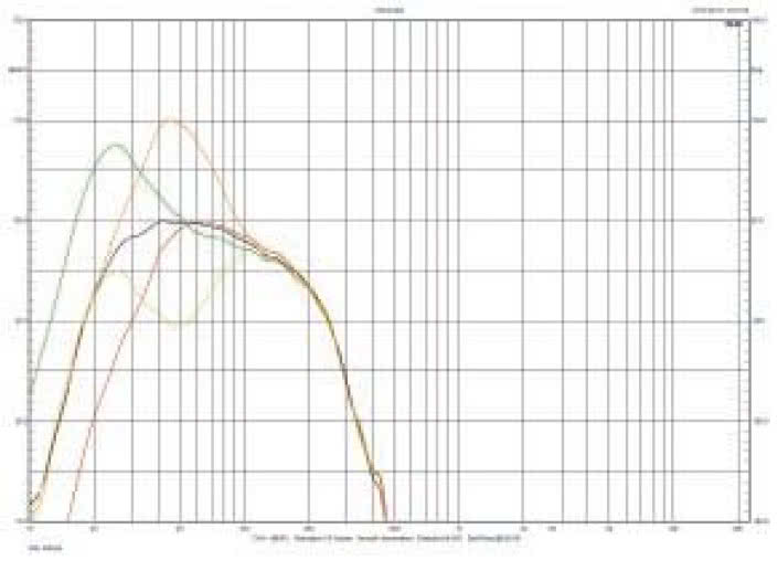

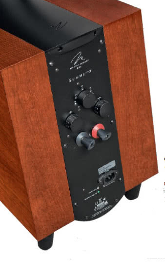

Sekcja niskotonowa udostępnia dwie regulacje - wzmocnienia/osłabienia okolic 25 Hz i 50 Hz, w zakresie +/-10 dB (dwupunktowy, oktawowy miniequalizer), służące korekcie wpływu rezonansów pomieszczenia, co jednocześnie nasuwa podejrzenia o aktywność sekcji niskotonowej - i tak właśnie jest, to kolejny atut Summita X, ogólne zalety takiej koncepcji (aktywnej, czyli wyposażonej we własny wzmacniacz sekcji niskotonowej, połączonej z bierną sekcją średnio-wysokotonową) przedstawiliśmy miesiąc temu w opisie Cabasse Pacific 3 SA.
Tutaj uzasadnienie do jej wprowadzenia jest jeszcze mocniejsze, bo nie tylko equalizację, ale też wspomniane przesunięcia fazowe jest łatwiej realizować w układach aktywnych niż w filtrach biernych. Powodów jest jeszcze więcej - objętość skrzyni niskotonowej nie jest duża i dwa 10-calowe głośniki, które w niej pracują, mimo swojej dużej wydajności, nie osiągnęłyby niskiej częstotliwości granicznej bez wspomagania korekcją na samym skraju pasma.
Z tym też wiąże się zastosowanie obudowy zamkniętej, pozwalającej na zmniejszenie objętości (w stosunku do bas-refleksu). I mimo że "sama z siebie" nie zapewni wtedy dobrego rozciągnięcia, to dzięki mniejszemu nachyleniu charakterystyki, łatwiej podda się korekcie, a na końcu otrzymamy zarówno bardzą niską częstotliwość graniczną, jak też dobrą odpowiedź impulsową, ważną zwłaszcza przy współpracy z "szybkim" elektrostatem.

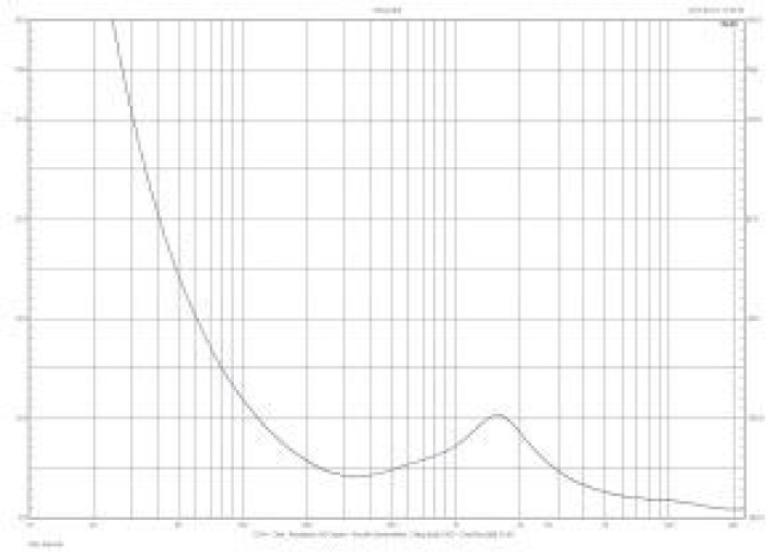

Przetworniki elektrostatyczne mają swoistą konstrukcję i parametry, w tym również szczególną charakterystykę impedancji, której minimum pojawia się w zakresie najwyższych częstotliwości. W przypadku Summita X, minimum o wartości niższej nawet od 1 oma widzimy przy 20 kHz, co może być podstawą do długiej dysputy: jak w takiej sytuacji określać impedancję znamionową.
Pójdźmy jednak na skróty i nie analizując żadnych norm zgódźmy się, że bardzo mały pobór mocy (ze wzmacniacza) w tym zakresie pozwala skupić się na minimach impedancji w zakresie nisko-średniotonowym, i na ich podstawie określać impedancję znamionową; minimum o wartości 4 omy pojawia się przy 350 Hz, poniżej impedancja wzrasta, jako że przetwornik elektrostatyczny jest fi ltrowany górnoprzepustowo, a sekcja niskotonowa jest aktywna i jej znacznie wyższa impedancja wejściowa nie wpływa znacząco na wypadkową charakterystykę impedancji całego zespołu.
Gdyby wzmacniacze "pamiętały", jakie charakterystyki impedancji były do nich podłączane, to wszystkie te, które już pracowały z pewną liczbą kolumn, byłyby teraz "zaskoczone" takim obciążeniem, jakie reprezentuje Summit X. Nie znaczy to, że byłyby narażone na szczególny wysiłek. Tylko nieliczne z nich zareagują negatywnie na niską impedancję w zakresie wysokich tonów, a większość "ucieszy się" z jej wysokiego poziomu na basie i umiarkowanego w zakresie średniotonowym.

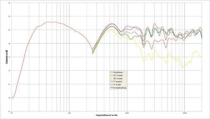

Nie tyle sama hybrydowość konstrukcji, co konfi guracja przetworników (z niskotonowymi znajdującymi się na samym dole), a może też nietypowo wyregulowane relacje fazowe między obydwoma sekcjami, mające procentować korzystniejszymi charakterystykami kierunkowymi, nie dają fali dobrze "zintegrowanej" w odległości już 1,5 metra, stosowanej przez nas w pomiarze i zwykle wystarczającej; stąd też osłabienie w okolicach 250 Hz, czyli w miejscu łączenia charakterystyk zmierzonych w polu bliskim (poniżej) i metodą impulsową, z odległości 1,5 metra (powyżej).
Ignorując tę niedoskonałość (raczej przyjętej metody pomiaru, niż konstrukcji), widzimy dobrą liniowość powyżej 500 Hz aż do 20 kHz, zarówno na osi głównej, jak i pod kątami +/- 7o (w płaszczyźnie pionowej), pod kątem 15o (w płaszczyźnie poziomej) charakterystyka obniża się w zakresie kilku kHz, ale wraca do "normalnego" poziomu w najwyższej oktawie - Summit X świetnie sobie radzi z częstotliwościami najwyższymi, wcześniejsze elektrostaty nie miały takich zdolności. Dopiero pod kątem 30o spadek jest wyraźny, ale w miarę stały - powyżej 2 kHz charakterystyka leży ok. 10 dB poniżej referencyjnej (z osi głównej).
Na drugim skraju pasma widać wyśmienite rozciągnięcie - spadek -6 dB pojawia się przy ok. 20 Hz. Co więcej, charakterystykę w tym zakresie możemy bardzo poważnie regulować (pokrętła "25 Hz" i "50 Hz"); dla zilustrowania tych możliwości przygotowaliśmy dodatkowy rysunek.
Charakterystyka wyjściowa (pozycje "zerowe" obydwu regulatorów), ma kolor czarny, krzywa zielona pokazuje maksymalne wzmocnienie (+10 dB) przy 25 Hz, czerwona - największe (-10 dB) osłabienie przy tej częstotliwości; analogicznie pomarańczowa i zielono-żółta - odpowiednio wzmocnienie i osłabienie przy 50 Hz. Jak widać, forsując podbicie 25 Hz, można "wypracować" spadek -6 dB poniżej 20 Hz.
