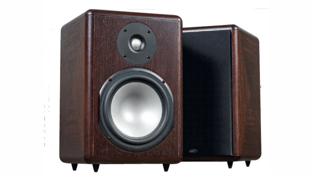

Wykonanie Konstrukcja większa niż przeciętnie, głównie z powodu zastosowania dużego, 20-cm nisko-średniotonowego. Wygląda nobliwie również przez bardzo klasyczne, meblowe – w tym stylu pierwszorzędne – wykonanie obudowy. Kłopotliwym elementem jest bas-refleks wyprowadzony na dolnej ściance – mimo nóżek, ustawienie na typowych podstawkach będzie nieco kłopotliwe.

Takimi propozycjami Chario "wyłuskuje" klientów szukających czegoś specjalnego, czego inne firmy, podążając stadnie, nie oferują. I wcale nie są to pomysły głupie. Co więcej, bardzo wysoka jest "jakość postrzegana", gdyż konstrukcje Chario Syntar 520 R, są nie tylko duże, ale i wyśmienicie wykonane.
Na bocznych ściankach są łączone cztery trójkątne fragmenty forniru, ułożone w różnych kierunkach rysunku drewna. Styl jest jednoznacznie "rustykalny", nie każdemu i nie wszędzie będzie pasował, a kto taki lubi, nic lepszego w tej cenie nie kupi - to naprawdę kawał pięknego głośnika za umiarkowaną kwotę.
Co ciekawe i godne uznania: mimo takiego tradycyjnego stylu obudowy, nie zastosowano tradycyjnej maskownicy na kołkach, lecz nowoczesną, trzymaną przez ukryte magnesy.

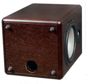

Rozwiązaniem charakterystycznym dla Chario jest ulokowanie bas-refl ksu na dolnej ściance; o ile w kolumnach wolnostojących jest to dość często spotykane, to w podstawkowych - bardzo rzadko, z powodów "instalacyjnych".
Kolumny podłogowe wystarczy uzbroić w odpowiedniej wysokości nóżki, ale podstawkowe... zwłaszcza tak duże jak Chario Syntar 520 R, nie staną na swoich szeroko i głęboko rozstawionych nóżkach na standardowych standach – nóżki znajdą się poza obrysem typowego górnego "stolika" podstawki.
Nie natknąłem się na żadne specjalne firmowe podstawki, które mogłyby ten problem rozwiązać. W materiałach firmowych Chario Syntar 520 R, stoją na dużej płaszczyźnie - taka wizja artystyczna... W praktyce z całą pewnością nie należy ustawiać ich na podłodze, ale raczej na jakiejś szerokiej szafce przed telewizorem.

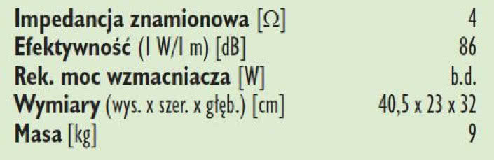

Moc wzmacniacza [W] b.d.
Wymiary [cm] 40,5 x 23 x 32
Rodzaj głośników P
Efektywność [dB] 86
Impedancja (Ω) 4
Chario Syntar 520 R

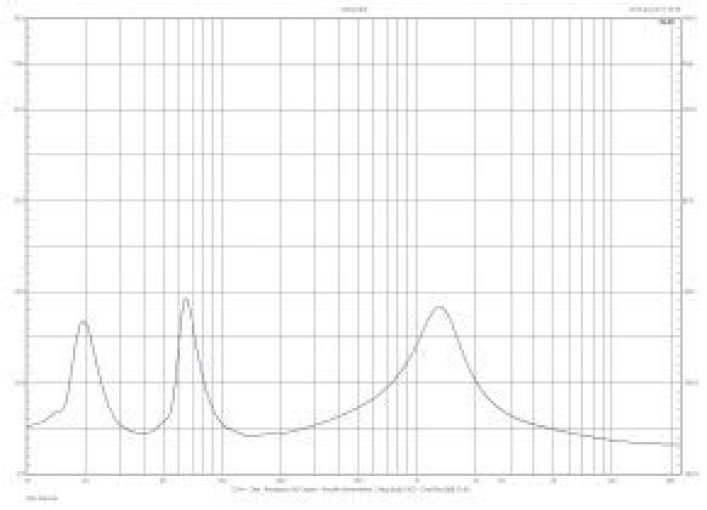

Syntary, podobnie jak większość konstrukcji tego testu (i nie tylko tego), mają impedancję znamionową 4 omy, ale po pierwsze, tutaj jest ona wyjątkowo niegroźna - minimum przy 150 Hz ma wartość nawet nieco wyższą od 4 omów (lecz nie na tyle, aby podciągnąć impedancję znamionową do standardu 6 omów, czego w swoich danych nie próbuje też robić producent - brawo za rzetelność), a w całym pasmie zmienność jest niewielka, co też dobrze rokuje, nawet współpracy ze słabymi wzmacniaczami - nawet lampowymi, o niskiej mocy, jako że Chario wykazuje się wysoką czułością - 86 dB to jeden z najlepszych wyników tego testu.

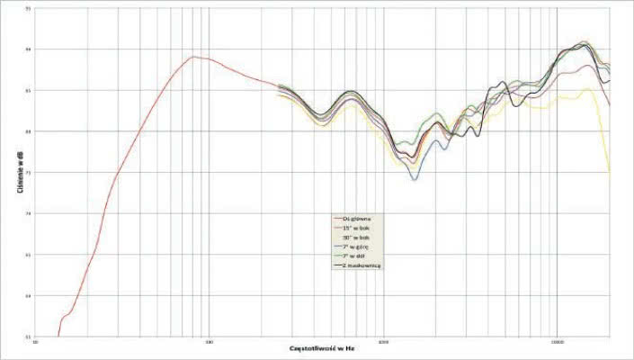

Charakterystyka przetwarzania jest wyjątkowa - można powiedzieć: bezczelnie i bezkompromisowo "wykonturowana", czyli eksponująca skraje pasma, przybrała wręcz kształt litery V. Aby tego efektu nie pogłębiać, najlepiej trzymać się dość niskiej pozycji (miejsca odsłuchowego), gdyż że pod kątem -7O w płaszczyźnie pionowej (w dół) osłabienie okolic 1-2 kHz jest najmniejsze, a na osi +7O (gdybyśmy siedzieli wysoko) - największe.
Maskownica wprowadza zauważalne dodatkowe nierównomierności, głównie w zakresie 3-5 kHz, ale czy mają one poważnie ujemny wpływ na brzmienie w sytuacji, gdy charakterystyka i tak znacznie odbiega od liniowości - trudno przesądzać. Bas sięga nisko, jako że spadek -6 dB, odliczony od średniego poziomu, odczytujemy przy 40 Hz, a ponadto nachylenie w tych okolicach (w oktawie 30-60 Hz) wynosi tylko 12 dB/okt, i zwiększa się dopiero poniżej.
