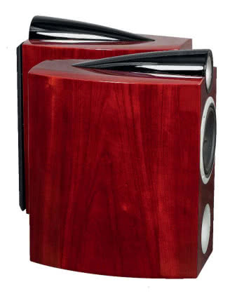

Wykonanie Duża, ale proporcjonalna, bardzo efektowna konstrukcja podstawkowa. Szlify serii Signature wpłynęły na to, że jakość wykonania obudów jest na poziomie referencyjnych Magellanów, a wraz z innymi elementami, wziętymi z poprzednich Genese, pojawiają się najładniejsze konstrukcje w historii firmy. Technika udoskonalona względem Genese, ale w tym zakresie wciąż prym wiodą Magellany. W sumie – dobrze przygotowana pozycja "vice" referencji.

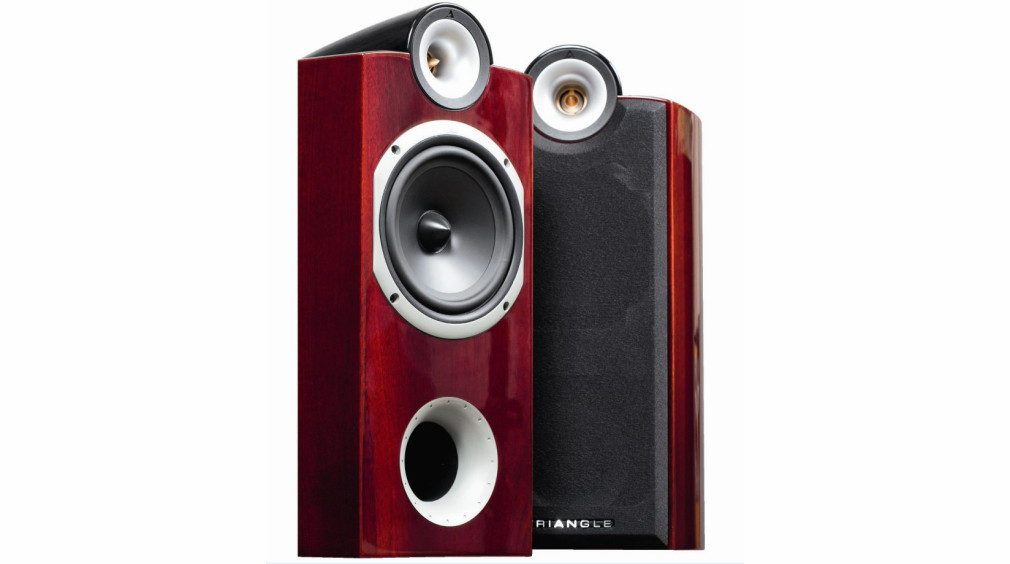

Początek katalogowego opisu modelu kolumn Triangle Signature Theta jest banalny i... nie do końca prawdziwy: "Theta to kompaktowy głośnik regałowy..." W końcu opisu znajdziemy natomiast obietnicę "zadziwiającej mocy i szybkości jak na model regałowy".

Producent przedstawia ten głośnik jako 16-cm, ale w zgodzie z naszymi zwyczajami, uwzględniającymi całkowitą średnicę kosza, jest to absolutnie "pełnowymiarowa" osiemnastka. Kosz jest jednak zmieniony w stosunku do Genese, o bardziej "aerodynamicznym" profilu.
W centrum membrany widać profil kojarzący się z "korektorem fazy", czyli nieruchomym elementem wychodzącym z centrum układu magnetycznego (który był w tym miejscu w Trio), ale w tym przypadku, i też nie po raz pierwszy, taką formę przyjęła nakładka przeciwpyłowa, czyli środkowa, ale integralna część membrany (podobnie jak w nisko-średniotonowym w Duetto).
Dyskusja o wyższości nakładki przeciwpyłowej nad korektorem fazy byłaby długa i nie prowadziłaby do ostatecznych ustaleń. Nie należy wyrokować, które rozwiązanie jest uniwersalnie lepsze - oczywiście każda firma przytoczy argumenty popierające to, które sama stosuje.
Nakładka przeciwpyłowa pozwala więc usztywnić membranę i zapobiega wydmuchiwaniu powietrza z dużą prędkością (co grozi słyszalnymi turbulencjami) z układu magnetycznego do przodu, jednak to, czy byłyby one groźne, czy nie, zależy od wielu czynników, m.in. od amplitudy, z jaką pracuje układ drgający, i od dróg wentylowania do tyłu.

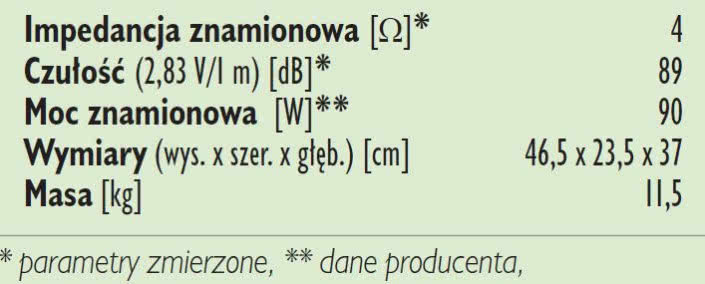

Moc wzmacniacza [W] 0-
Wymiary [cm] 46,5 x 23,5 x 37
Rodzaj głośników P
Efektywność [dB] 89
Impedancja (Ω) 4

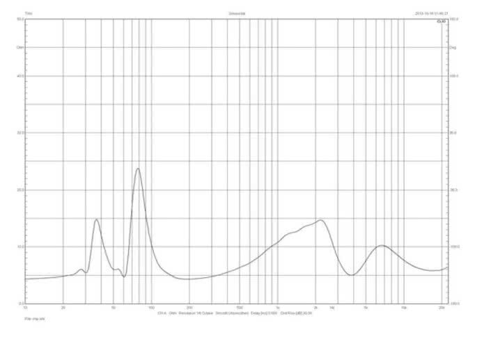

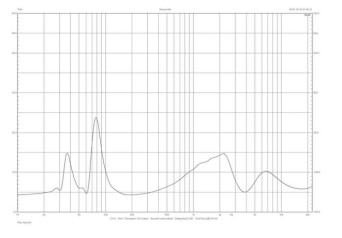

W praktyce nie jest to impedancja kłopotliwa dla zdecydowanej większości wzmacniaczy, a jednocześnie nie jest na tyle wysoka, aby hamować wysoką czułość - to już jednak w dużej mierze zasługa innych cech przetworników, ostatecznie 89 dB to wynik wyśmienity dla układu dwudrożnego z jedną "18-tką".

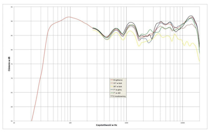

Charakterystyka przetwarzania jest dobrze zrównoważona, tylko z lekkim obniżeniem poziomu tonów średnich, bardzo dobrą stabilnością na różnych osiach, w tym z bezproblemowym rozpraszaniem najwyższych częstotliwości (za co tubowy wysokotonowy trzeba pochwalić specjalnie).
Maskownica wprowadza niewielkie zmiany, można sądzić, że zupełnie nieszkodliwe dla brzmienia, ale tę kwestię lepiej ocenić w próbach odsłuchowych. Wreszcie, na deser, sprawdźmy rozciągnięcie basu: spadek -6 dB (względem poziomu średniego) pojawia się przy 37 Hz - brawo!
