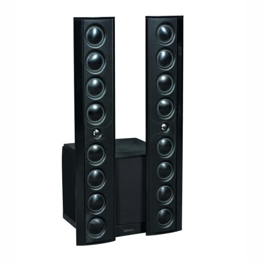

Mythos XTR-60 bazują na tzw. przetwornikach dynamicznych (a więc takich, jakie znamy z 99 procent zespołów głośnikowych) - ze stałym magnesem, poruszającą się cewką i membraną o ustalonym kształcie. Jak chyba każdy wie z własnych obserwacji, taki głośnik ma znaczną głębokość, determinowaną przez wysokość stożka membrany, wysokość połączonej z nią cewki i wreszcie głębokość układu magnetycznego.
Można spłaszczać i rekonfigurować elementy takiego głośnika (np. przenosząc magnes na front, w obszar stożka membrany), ale po co to robić, kiedy okazuje się, że objętość obudowy, jaka jest potrzebna dla uzyskania dobrych charakterystyk w zakresie niskich częstotliwości, i tak generuje głębokość obudowy znacznie większą niż głębokość standardowego przetwornika - stąd konstrukcja i wymiary typowego przetwornika dynamicznego wcale nie są zasadniczym problemem, dopóki są nim parametry wyznaczające potrzebną dużą objętość obudowy.
Przetworniki nisko-średniotonowe zastosowane w konstrukcjach XTR są naprawdę wyjątkowe i bardzo zaawansowane, skoro jednocześnie spełniły obydwa warunki. Są tak płaskie, że obudowa w osi symetrii ma głębokość tylko 38 mm, a charakterystyka sięga 100 Hz - i piszę to nie tylko na podstawie informacji katalogowych, ale już naszych pomiarów; chociaż użycie samodzielne ujawni brak najniższych częstotliwości, to integracja z każdym subwooferem będzie bezproblemowa.
Rezultat jest imponujący, gdy równocześnie weźmiemy pod uwagę wysoką moc  Mythos XTR-60, uzyskaną dzięki uruchomieniu czterech przetworników nisko-średniotonowych.
Membrany
Na froncie widzimy jeszcze więcej, bo aż osiem takich samych membran, ale cztery z nich, skrajne, to membrany bierne. Jak wiemy, system z membraną bierną można uznać za bardziej wyrafinowany sposób realizacji systemu bas-refleks, ułatwia ona dostrojenie do niskiej częstotliwości rezonansowej przy małej objętości obudowy. Tutaj nie może jednak służyć uzyskaniu bardzo niskiego basu, który i tak leży poza zasięgiem XTR, ale pomaga w walce o uzyskanie tak niskiej częstotliwości granicznej, jak to tylko możliwe.
Jest jeszcze jeden problem do rozwiązania - w tak małej objętości, na którą działa relatywnie duża powierzchnia membran, będzie powstawało wysokie ciśnienie, działając zarówno na ścianki obudowy, jak i "zwrotnie" - na membrany.
Obudowa, mając być elegancka, cienkościenna i na dodatek sztywna, jest wykonana z aluminium, aluminiowe są też membrany głośników, mają ponadto nietypowy dla nisko-średniotonowych kształt - kopułkowy.
Membranę prowadzi duża cewka, doklejona jednak nie bezpośrednio, samą swoją krawędzią, ale za pomocą łącznika, dodatkowo usztywniającego membraną i zwiększającego klejoną powierzchnię; łącznik ten nie zwiększa jednak głębokości całego przetwornika.
Neodymowy układ magnetyczny znajduje się wewnątrz cewki, a zamykający go "kubek" widać przez otwór w tylnej ściance obudowy (w sumie widać cztery, pozostałe cztery membrany są bierne, więc nie mają układów magnetycznych).
Co ma wisieć, nie utonie

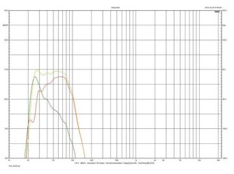

Z bogatymi equalizacjami zaimplementowanymi we wszystkie subwoofery serii SuperCube spotkaliśmy się już w teście mniejszego modelu 4000. Tym razem postanowiliśmy więc nieco rozszerzyć i zmienić zestaw pomiarów. Na pierwszym rysunku przedstawiliśmy charakterystyki dla skrajnych (teoretycznie 40 Hz i 150 Hz) i pośredniej (80 Hz) ustawień górnej częstotliwości granicznej, bez żadnej equalizacji; na kolejnych dwóch wszystkie opcje equalizacji (wraz z charakterystyką wyjściową, bez equalizacji) dla skrajnych ustawień fi ltrowania. Wreszcie ostatni rysunek przygotowaliśmy raczej dla zaspokojenia ciekawości konstruktorów niż ukazania możliwości subwoofera ważnych dla użytkownika - to oddzielne charakterystyki głośnika, membran biernych i charakterystyka wypadkowa (znana z rysunku pierwszego), zmierzone przy 80 Hz bez equalizacji.
Komentarz do tych rysunków, zwierających w sumie trzynaście krzywych, mógłby być bardzo obszerny, gdyby porównywać "wszystko ze wszystkim", ale liczę na to, że wystarczą krótkie wnioski, proszę tylko się uzbroić w szkło powiększające...
Poprzednie pomiary SuperCube 4000 ujawniły sporą rozbieżność między deklarowanym przez producenta zakresem regulacji fi ltrowania a faktycznym jego działaniem; nie należy się spodziewać, że SuperCube będzie pod tym względem wyraźnie inny - prawie na pewno wszystkie konstrukcje serii wykorzystują ten sam moduł regulacyjny.

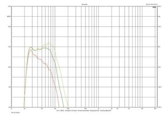

Rzeczywisty zakres regulacji (rys. 1) kończy się więc niżej, przy ustawieniu "150 Hz" (krzywa zielonożółta) spadek -6 dB na górnym zboczu pojawia się przy ok. 110 Hz, ale tym razem to wystarczy, aby połączyć się z charakterystyką XTR-60, nawet gdy są one ustawione swobodnie (a więc mają słabszy bas). Co ciekawe, jeżeli przełączymy regulację w pozycję 80 Hz, to spadek -6 dB przesunie się tylko do ok. 90 Hz, i może to być najlepsza pozycja przy XTRach powieszonych na ścianie. Pozycja 40 Hz daje spadek -6 dB (względem szczytu charakterystyki) przy 60 Hz - to już opcja na zupełnie inne okazje.

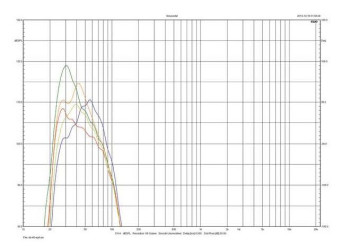

Różne equalizacje przy najniższym fi ltrowaniu (rys. 2) teoretycznie też niespecjalnie nas interesują w testowanym systemie, ale warto zwrócić uwagę na pewien "fenomen". Otóż połączenie najniższego fi ltrowania z equalizacją EQ1 daje bardzo selektywną charakterystykę, skupioną przy 30 Hz, spadki -6 dB względem jej szczytu pojawiają się przy 25 Hz i 40 Hz.
Jeżeli mamy "prawie" pełnopasmowe kolumny, których nie będziemy fi ltrować górnoprzepustowo w procesorze, możemy za pomocą SuperCube uzupełnić ich pasmo, bez obaw o dublowanie się w zakresie wyższego basu. Dobry przykład niedaleko - podstawkowe Triangle Signature Theta, testowane w tym numerze "Audio".

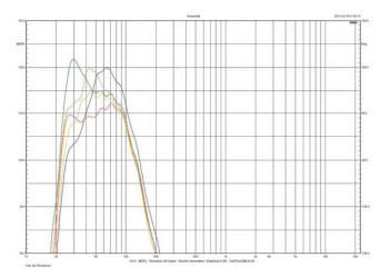

W systemie z XTR-ami potrzebne są nam charakterystyki przy wyższym fi ltrowaniu (rys. 3). Charakterystyką "odniesienia" (bez equalizacji) jest tutaj krzywa czerwona.
Włączenie EQ1 forsuje najniższy bas, wywołując wysoki szczyt przy 30 Hz - poziom przy tej częstotliwości jest o 12 dB wyższy niż na charakterystyce standardowej. Nie ma nic za darmo i takie forsowanie zarówno głośnika, jak i wzmacniacza, musi mieć swoją cenę - będzie nią niższy poziom maksymalny w wyższym zakresie, ponieważ bardzo duża amplituda przy 30 Hz szybciej doprowadzi głośnik i wzmacniacz do granic możliwości. Na takie "dopompowanie" najniższego basu możemy więc sobie pozwolić w seansach, w których nie musimy grać bardzo głośno.
W przeciwnym kierunku idzie działanie EQ4 (krzywa niebieska), które wzmacnia zakres 40-100 Hz, ale "oszczędza" głośnik poniżej 40 Hz, gdzie amplitudy są największe - taką opcję, osłabiającą niski bas, ale w zamian pozwalającą wyzwolić wielką energię "średniego" basu, powinniśmy wybrać dla bardzo głośnych seansów. EQ3 (krzywa jasnobrązowa) koncentruje swoje wzmocnienie przy 40-50 Hz; nie powinna aż tak eksploatować układu jak EQ1, polecana jest uniwersalnie do kina.
Najdelikatniej modyfi kuje charakterystykę EQ2 (krzywa zielonożółta), którą producent dedykuje muzyce rockowej i fi lmowym ścieżkom dźwiękowym ze słabym basem (w takich materiałach zwykle nie ma najniższego basu, więc nie ma sensu ładować się jeszcze niżej).
Oczywiście, zawsze do naszej dyspozycji pozostaje regulator poziomu, więc wzajemne położenie charakterystyk, widoczne na rys. 3., chociaż uzyskane w pomiarach przy ustalonej pozycji regulatora, nie przesądza ostatecznie o tym, która equalizacja "gra głośniej" - możemy to zmieniać w granicach wytrzymałości głośnika i wydajności wzmacniacza.

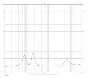

Ostatni rysunek - analiza pracy układu rezonansowego. Częstotliwość rezonansowa to ok. 25 Hz (dołek na zielonej charakterystyce głośnika i szczyt charakterystyki membran biernych), charakterystyka z membran jest bardzo "spiczasta", na dużą stromość od strony najniższych częstotliwości wpływa pewnie elektryczne fi ltrowanie subsoniczne, zabezpieczające przed przeciążeniem sygnałami, których układ i tak nie jest już w stanie efektywnie przetwarzać na dźwięk (poniżej częstotliwości rezonansowej).
