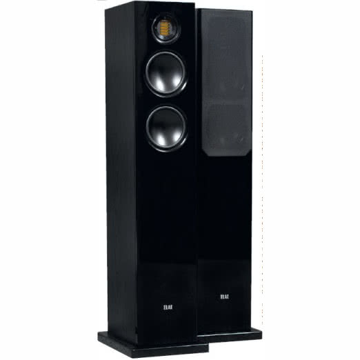

Wykonanie Obudowa skromna, ale estetyczna i przez swoją smukłość atrakcyjna. Ozdobą, a przede wszystkim treścią tej konstrukcji, są też bardzo dobre, oryginalne przetworniki Elaca z JET-em na szczycie. Zestaw gąbek wytłumiających tunele bas-refleks pozwala ustalić kilka opcji brzmienia basu.

Elac FS 147 jest mały i skromny, ale wstydu nie przyniesie. Front błyszczy wciąż modnym "lakierem fortepianowym", a cieniutką (to dobrze!) maskownicę trzymają ukryte magnesy; na dole jest też błyszczący cokół, natomiast główną część obudowy pokryto czarną okleiną z imitacją rysunku drewna - standard standardów, lecz może to lepsze, niż kombinowanie z jakimiś drewnopodobnymi kolorami, które jednemu będą pasować, a innym nie.

Niezależnie od braku luksusu (błyszczącego frontu pozwalam sobie nie zaliczać do luksusu...), Elac FS 147 wygląda nie tylko porządnie, ale też przyjemnie i atrakcyjnie - szczupła sylwetka nie sprawi kłopotów nawet w małych pomieszczeniach, a zaawansowane przetworniki Elaca nie tylko dobrze grają, ale są też ozdobą przedniej ścianki.

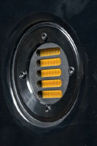

Clou programu serii 140 to właśnie zastosowane przetworniki - doskonale znane i wciąż wyśmienite, "sandwiczowy" nisko-średniotonowy i wysokotonowy "JET". Układ akustyczny został wzbogacony o wygodną regulację strojenia bas-refleksu - zatyczkami z gąbki.

Nie ma w tym brzmieniu żadnej ostrości i przejaskrawienia, zastosowano naprawdę wyśmienity przetwornik wysokotonowy, który wstrojono w liniową - lub prawie liniową - charakterystykę.

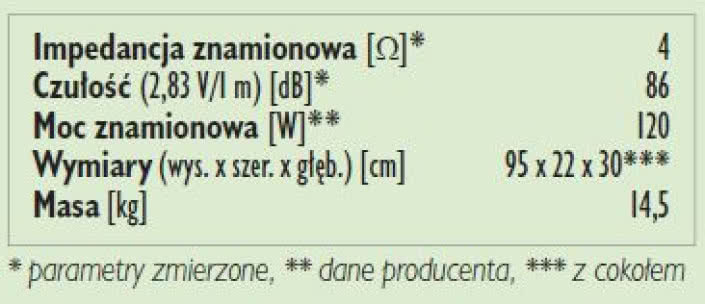

Moc wzmacniacza [W] 120
Wymiary [cm] 95 x 22 x 30
Typ obudowy br-t
Rodzaj głośników W
Efektywność [dB] 86
Impedancja (Ω) 4

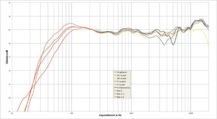

Zakres od ok. 80 Hz do ok. 10 kHz jest prowadzony w ścieżce +/-1,5 dB, nie tylko na osi głównej, ale też na pozostałych (uwzględnionych w naszym pomiarze), z wyjątkiem osi pod kątem +7O, gdzie pojawia się lekkie osłabienie przy 3,5 Hz, a także przy założonej maskownicy, wywołującej równie delikatne zaklęśnięcie przy 5 Hz - to naprawdę nieistotne mankamenty, a widoczne w najwyższej oktawie (10-20 kHz) lekkie wzmocnienie może być wręcz poczytane za zaletę, bowiem subtelnie wychodzi naprzeciw charakterystyce czułości naszego słuchu; pewnie dzięki temu brzmienie FS 147 ma w sobie tyle powietrza, a nie jest ewidentnie rozjaśnione (ponieważ wzmocnienie nie pojawia się wcześniej).
W zakresie niskotonowym przedstawiamy aż cztery charakterystyki, zmierzone przy różnych sposobach dostrojenia obudowy (za pomocą dostarczonych zatyczek), krzywa o najwyższym poziomie przy 100 Hz odpowiada obydwu otworom swobodnie promieniującym, leżąca najniżej - obydwu całkowicie zamkniętym, pośrednie (i podobne do siebie) są zdjęte dla jednego otworu całkowicie otwartego wraz z drugim zamkniętym i dla obydwu wytłumionych pierścieniami (ale nie całkowicie zamkniętych).

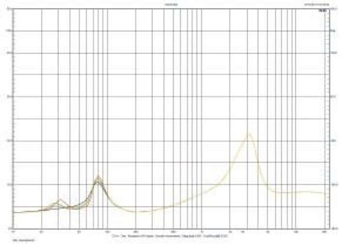

Widać, że zakres regulacji jest duży, a zarazem nawet najmocniejszy bas nie jest przesadzony, dając nam spadek -6 dB poniżej 40 Hz. Czułość wynosi 86 dB, a impedancja znamionowa 4 omy (minimalna wartość przy 200 Hz to ok. 3,8 oma).
