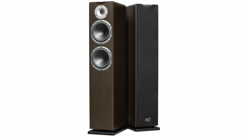

Tym bardziej ucieszyłem się, że wreszcie pokażemy model, który jest chyba najważniejszy w tej serii. Równy metr wysokości, niewiele ponad 20 cm szerokości i 30 cm głębokości oto gabaryty i proporcje najpopularniejsze i najlepiej przyjmowane przez klientów, standard i przeciętność w dobrym tego słowa znaczeniu.
Do tego układ przetworników, wyglądający na dwuipółdrożny, z dwoma 18", a więc również trafiający do przekonania większości potencjalnych nabywców, którzy co nieco na ten temat wiedzą. Z zewnątrz nie widać tylko jednego szczegółu" tego, w jaki sposób przetworniki są filtrowane, co może się wiązać z ustaleniem, czy mamy do czynienia z układem dwuipółdrożnym, czy tylko" dwudrożnym.

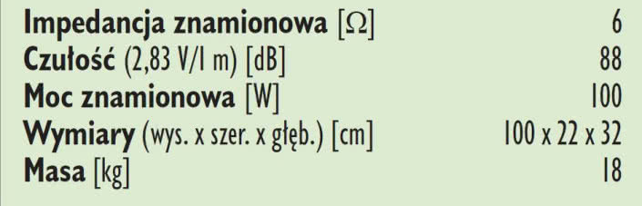

Moc wzmacniacza [W] 100
Wymiary [cm] 100 x 22 x 32
Rodzaj głośników W
Efektywność [dB] 88
Impedancja (Ω) 6

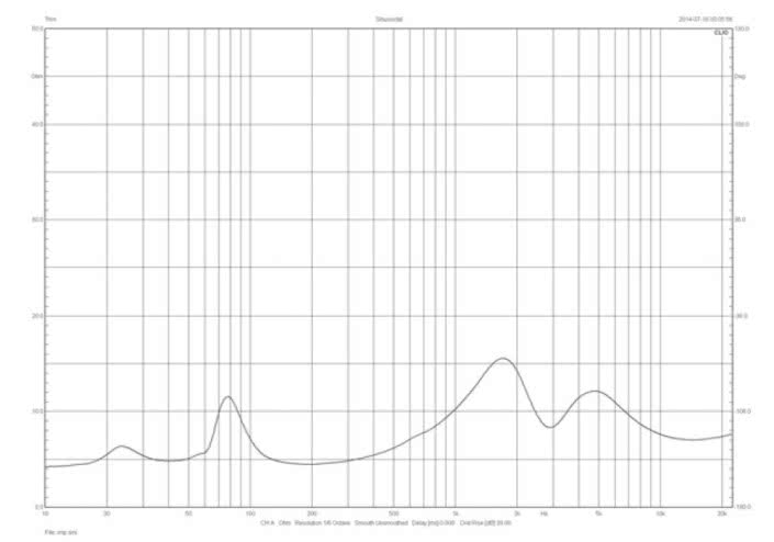

Sytuacja z impedancją jest najogólniej podobna jak w przypadku AE305; minimum w zakresie niskotonowym, które ma znaczenie dla ustalania impedancji znamionowej, pojawia się przy 200 Hz i ma wartość 4,5 ohm, zgodnie z informacjami producenta. Jednak na tej podstawie nie możemy zgodzić się na uznanie 8-omowej impedancji znamionowej, ale co najwyżej 6-omowej. Oczywiście nie chcemy tym wywoływać alarmu - to i tak sytuacja komfortowa dla większości wzmacniaczy.

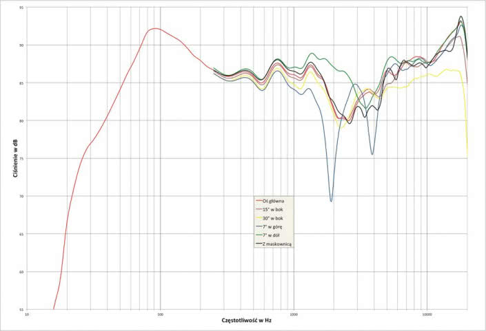

Czułość jest wysoka, wynosi 88 dB, charakterystyka jest obarczona wyraźnymi nierównomiernościami na przejściu między średnimi a wysokimi częstotliwościami, jednak ponownie bez paniki. Całkiem dobry przebieg obserwujemy pod kątem -7 st.
Aby doświadczyć tego podczas odsłuchów, należy usiąść dość nisko lub lekko pochylić kolumny do tyłu; jak można się było spodziewać, najgorzej jest pod kątem +7 st. (w górę), co łatwo wyjaśnić układem akustycznym - promieniowanie dwóch przetworników nisko-średniotonowych pozostaje w pełnej zgodności fazowej tylko na osi, na której odległości od nich są dokładnie takie same, a oś taka znajduje się przecież dość nisko.
Im wyżej, tym różnica odległości między przetwornikami nisko-średniotonowymi, a w związku z tym i przesunięcie fazowe między nimi - większe. To właśnie problem, który pojawia się przy układzie dwudrożnym (z dwoma nisko-średniotonowymi), a jakiemu zapobiega dwuipółdrożny.
Charakterystyka efektownie wspina się aż do szczytu przy 18 kHz, pokazuje też wzmocnienie w okolicach 100 Hz, ale - w odróżnieniu od AE305 - poniżej opada łagodniej, dzięki czemu -6 dB notujemy przy 45 Hz.
