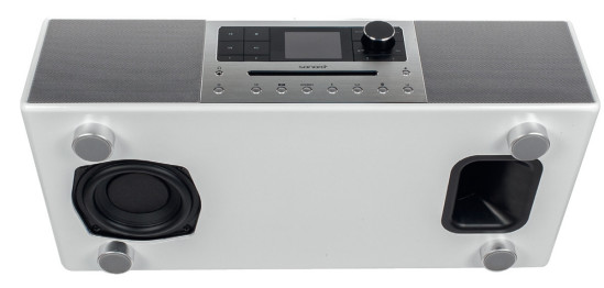

 Sekcję niskotonową, wspólną dla obydwu kanałów, umieszczono na dolnej ściance.

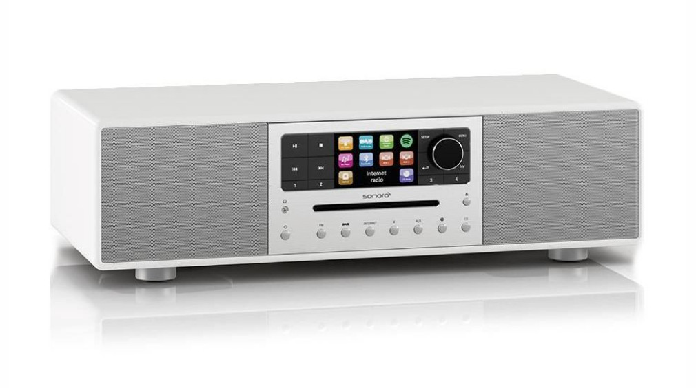

Sonoro wchodzi w taką niszę, oferując produkty ciekawe, fantastycznie wykonane i adekwatnie wycenione. Do testu dostaliśmy najnowsze i najlepsze dzieło - model Meisterstück wieńczący serię Smart.Meisterstück to "kawał" mebla (szerokość ponad pół metra). Dostępne są trzy wersje kolorystyczne - czarna, biała i srebrna.
Producent podkreśla wyjątkową jakość wykonania, zarówno obudowy, jak i wszystkich podzespołów, każdego elementu, który wpływa na wrażenia wizualne i organoleptyczne. Przyciski mają nie tylko działać pewnie, ale też w określony sposób "klikać". System jest absolutnie kompletny, więc zawiera źródła, wzmacniacz jak i komplet głośników.

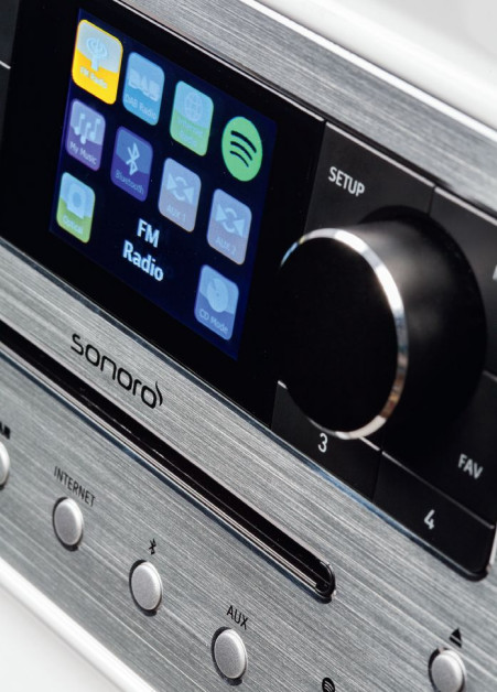

Po dwóch stronach frontu mamy subtelne, metalowe maskownice, chroniące zintegrowany system głośników. W centrum ulokowano duży panel sterowania podzielony na dwie sekcje. Dolna jest bardziej konwencjonalna, przyciskami wybieramy główne funkcje, a mechanizm szczelinowy przyjmuje i w tradycyjny sposób odtwarza płyty CD.
Górna część panelu prezentuje zaproszenie do świata sieciowo-strumieniowego (z blisko 3-calowym, kolorowym wyświetlaczem z matrycą typu TFT). Podział jest klarowny i "fizjologiczny". Zapewnia zarówno nowoczesność nawigacji, poruszania się po skomplikowanych, ale właściwych przecież odtwarzaniu sieciowemu zakamar kach, jak i naturalną prostotę pojedynczych kliknięć, gdy chcemy po prostu posłuchać płyt.

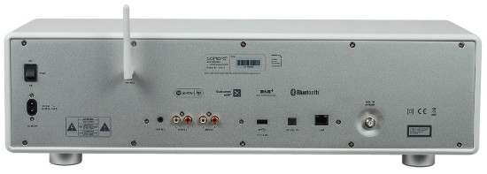

Sonoro Meisterstück - przyłącza
Sonoro Meisterstück może także połączyć się ze źródłami zewnętrznymi. Przygotowano dwa wejścia liniowe (jedno RCA i jedno mini-jack), liniowe wyjście, cyfrowe wejście optyczne (np. dla telewizora) i złącze USB. Wszystkie te gniazda, a także zacisk dla anten FM/DAB/Wi-Fi oraz złącze sieci LAN, zainstalowano na tylnej ściance.

A skoro mamy już sieć, to przygotowano też system multiroom (maksymalnie może go stworzyć pięć urządzeń). Za powodzenie (lub klęskę) brzmieniową nie tylko sprzętu tego typu, wciąż w największym stopniu odpowiadają głośniki, a stosunkowo niewielka (w porównaniu z typowymi kolumnami) obudowa narzuca pewne ograniczenia i wymaga starannie przygotowanych rozwiązań. Możemy tutaj mówić o systemie 2.1 (tak określa go sam producent).
Każdy z kanałów obsługuje układ dwudrożny z 8-cm średniotonowym oraz 19-mm kopułką. Dopełnia je wspólna sekcja niskotonowa z jednym 13-cm wooferem (umieszczonym na spodzie urządzenia, w wewnętrznej komorze z tunelem bas-refleks).
Dla każdego z przetworników przygotowano niezależny wzmacniacz o mocy 60 W dla toru niskotonowego; 2 x 30 W dla głośników średniotonowych; 2 x 10 W - dla wysokotonowych. Rozdzielaniem sygnału zajmuje się cyfrowa zwrotnica oparta na procesorach DSP.

Sonoro Meisterstück i przednia ścianka w zbliżeniu.
