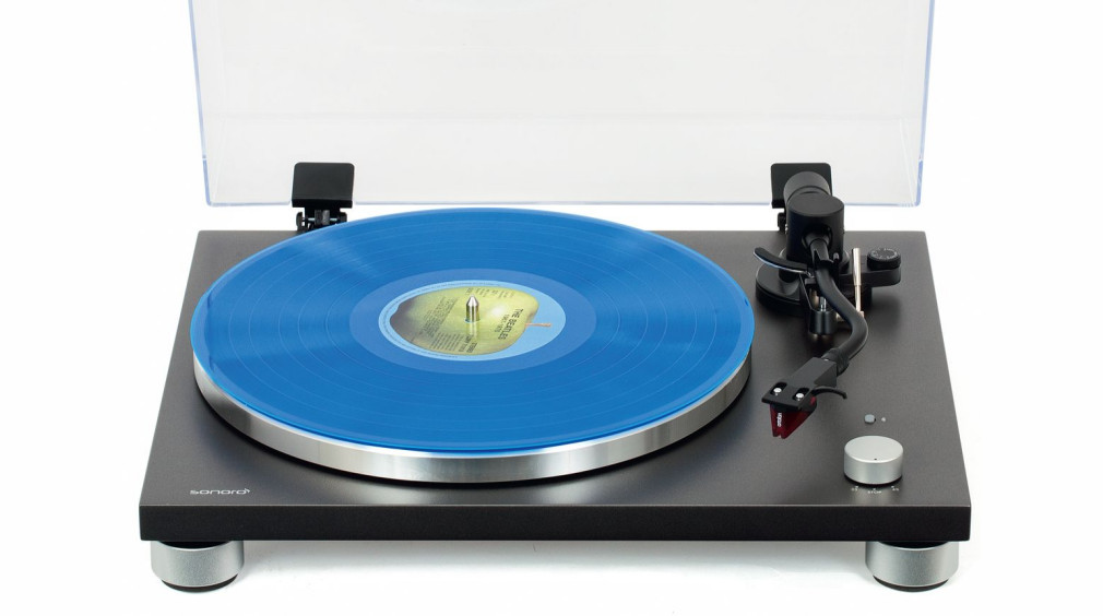

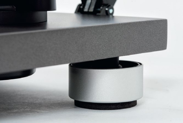

Może być czarny, biały, "drewniany" albo taki, jak dostarczony do testu egzemplarz – stalowoszary (polakierowany). Plinta jest wykonana z MDF-u, ma ostro ścięte krawędzie, została ustawiona na wysokich i pękatych nóżkach, co było potrzebne, aby przygotować miejsce dla elektroniki (przykręconej od spodu), ale i wygląda "zawodowo".

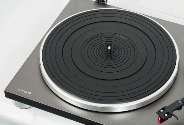

Sonoro Platinum - talerz

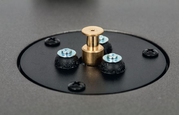

Talerz Sonoro Platinum wykonano z aluminium i przykryto grubą gumową matą. Napęd jest paskowy i ukryty pod talerzem. Silnik prądu stałego zainstalowany na szczupłych (ale jednak jakieś są) absorberach. Pasek jest krótki, bo rolka motoru znajduje się blisko osi talerza.
Przygotowano tutaj też coś wyjątkowego: system czujników optycznych, które wraz towarzyszącą im elektroniką kontrolują i korygują parametry pracy silnika. Chodzi oczywiście o uzyskanie jak najlepszej dokładności i stabilności obrotów. I trzeba przyznać, że Sonoro Platinum spisuje się pod tym względem dobrze.

Platinum jest dostępny w trzech wersjach kolorystycznych, testowana – grafitowa – jest najbardziej oryginalna
Platinum jest dostępny w trzech wersjach kolorystycznych, testowana – grafitowa – jest najbardziej oryginalna.

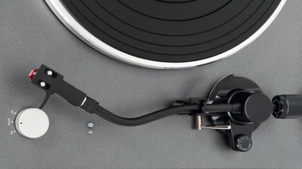

Sonoro Platinum - ramię

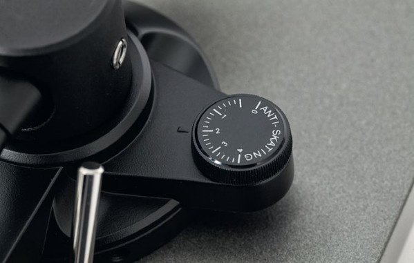

Ramię Sonoro Platinum to efektowna konstrukcja z profilem S-Shaped, metalową rurką oraz złączem, w które nakręcamy (prostą) główkę. Wszystkie podzespoły są oczywiście w komplecie. W plincie osadzono solidną bazę, a w dolną część korpusu ramienia wbudowano wygodny mechanizm regulacji anti-skatingu z pokrętłem i precyzyjną (przez znaczny kąt obrotu gałki) skalą.
Górna sekcja również prezentuje się dobrze, do masywnej ramy zainstalowano łożyska oraz tulejkę pośrednią, w której zablokowana jest rurka. Siłę nacisku regulujemy obracając okrągłą przeciwwagę.
W dolnej sekcji widać mechanizm regulacji wysokości kolumny (w ten sposób wycyzelujemy parametr VTA). Nie widać tylko sposobu na korekcję azymutu, ale prawdę mówiąc, wątpię, by ktokolwiek zaszedł aż tak daleko.

Ramię S-Shaped zawsze podkreśla płynny charakter analogu.
Jeszcze jedno zwróci uwagę bardziej obeznanych z tematem. W fabrycznej konfiguracji wkładka jest minimalnie pochylona (do przodu), ale kolumnę zablokowano w najniższym możliwym położeniu. Być może więc wybór gumowej (grubej) maty był podyktowany chęcią optymalizacji geometrii (czego nie udało się osiągnąć samym ramieniem).
Można pomyśleć o jeszcze grubszej macie... lub zostawić tak, jak jest, bo tak nieznaczne pochylenie nie musi mieć negatywnego wpływu na brzmienie, a czasami miewa pozytywny, co jednak jest już zwykle kwestią zaawansowanych eksperymentów. Sonoro przygotował wygodny, elektroniczny system zmiany obrotów (33,3 i 45 obr./min).

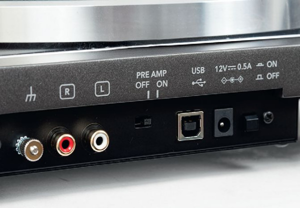

Gramofon ma wbudowany przedwzmacniacz korekcyjny, a więc wyjście RCA pracuje w dwóch trybach. Z tyłu jest także gniazdo USB (jako wyjście sygnału cyfrowego, możemy podłączyć komputer i zgrać płytę do pliku, choć użyteczność takiego gadżetu będzie prawdopodobnie niewielka).

Do regulacji anti-skatingu wystarczy wygodne pokrętło z czytelną skalą.

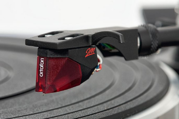

Widok charakterystycznego, wiśniowego korpusu jest znajomy i za każdym razem uspokajający – to sprawdzona wkładka Ortofon 2M Red, optymalna względem możliwości gramofonów w tej klasie cenowej, doskonale współgra z większością nowoczesnych i niedrogich (a więc lekkich) ramion z eliptycznym szlifem i wysokim napięciem wyjściowym – 5,5 mV.

Firmowe wyposażenie obejmuje wkładkę Ortofon 2M Red. Mało oryginalne, ale bezpieczne rozwiązanie.

Jest tutaj nie tylko przedwzmacniacz korekcyjny, ale także cyfrowe wyjście USB.

Silnik prądu stałego przykręcono przez gumowe tulejki absorbujące drgania.

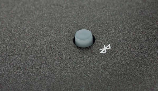

 O obecności systemu Bluetooth świadczy wyłącznie niewielki przycisk, który musi wystarczyć do konfiguracji i zestawienia połączenia z odbiornikiem.
Chyba każdy zna procedurę łączenia telefonu np. ze słuchawkami, w której istotną rolę odgrywają ekran telefonu i wyświetlane na nim komunikaty. W gramofonie Sonoro nie ma takich ułatwień (nie ma ich też w słuchawkach czy głośnikach bezprzewodowych), a do obsługi wszystkiego, co jest związane z komunikacją Bluetooth, muszą wystarczyć przyciski. W gramofonie i w odbiorniku.
W tak trudnych okolicznościach proces parowania urządzeń może wymagać kilku podejść (zarówno gramofon, jak i odbiornik muszą zostać ustawione w stosowny tryb konfiguracyjny). Liczy się kolejność wywoływania określonych funkcji... a chwilami można odnieść wrażenie, że także dobra wola samych urządzeń.
Gramofon stoi na wysokich nóżkach z wkładami tłumiącymi drgania. Podniesienie plinty było konieczne w celu ulokowania bardziej rozbudowanej elektroniki.
