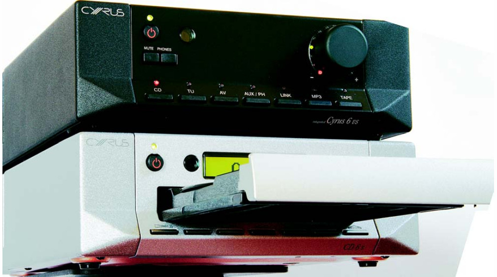

Oferta Cyrusa podzielona jest na trzy linie: '6', '8' i '10' ('X'). Z 'szóstką', kompletem CD plus wzmacniacz, mieliśmy już do czynienia. Od tamtego czasu w ich budowie trochę się jednak zmieniło, i w związku z tym Cyrus dodał do symboli literki: 's' do CD i 'vs' do wzmacniacza.
Poprawki mogą się wydawać niewielkie, jednak w audio diabeł tkwi w szczegółach i dobry układ wymaga nie przebudowy, a żmudnej, kosztownej (czas specjalisty to kupa forsy), długotrwa łej dłubaniny.
Na zewnątrz wydaje się, że wszystko wygląda po staremu - obudowa wciąż taka sama, czyli mocny, niemagnetyczny aluminiowy odlew wielkości pudełka po butach.

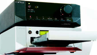

Odtwarzacz Cyrus CD6 S
W odtwarzaczu Cyrus CD 6S, nad dość grubym zakończeniem szuflady (znajdującej się pośrodku - i trudno byłoby chyba znaleźć dla niej inne miejsce...) widać charakterystyczny zielony wyświetlacz fluorescencyjny. Pomimo niezbyt wysokiego kontrastu, dzięki dużym znakom, jest on czytelny nawet z większej odległości.
Poniżej - wąskie guziki sterujące, bez opisów, a jedynie z piktogramami. Całość dopełnia dioda nad wyłącznikiem standby. Z tyłu mamy zaś podwojone wyjście analogowe RCA, cyfrowe optyczne oraz gniazda do komunikacji między urządzeniami MC-BUS.
Nie ma możliwości podłączenia zewnętrznego zasilacza, a upgrade przez dokupienie zewnętrznego przetwornika też jest ograniczany kiepską jakością TOSLINKA. To już znamy. Niespodzianka czeka pod spodem...
Zamiast charakterystycznego czarnego, plastikowego spodu mamy złocistą płytkę o wyraźnie metalicznej nawierzchni. Jak się okazuje, plastikowy element stosowany dotychczas nie był wynikiem decyzji księgowego.
Inżynierowie Cyrusa zauważyli, że część układów elektronicznych źle znosi bliskość dużych metalowych płaszczyzn (niewątpliwie maczał w tym palce właściciel DNM Reason, który w swoich wzmacniaczach nawet radiatory wykonuje z ceramicznych spieków; zwróćmy też uwagę na decyzję Marantza o zaprzestaniu pakowania modułów HDAM do miedziowanych puszek).
Regulacje europejskie oraz coraz to większa ilość szumu wysokoczęstotliwościowego wokół nas wymusiły jednak działania zabezpieczające: plastikową płytkę pokryto cieniutką warstwą lakieru z rozpuszczonymi drobinami miedzi i srebra, tworząc w ten sposób klatkę Faradaya. Nic nie zmieniło się natomiast w sprawie nóżek, które wciąż są raczej symboliczne.
W środku wszystko przykręcono do 'pleców', oprócz dość hałaśliwego napędu Philipsa (z serii VAM 12), zamocowanego między poprzeczkami wzmacniającymi.
Pod płytką z jego sterowaniem umieszczono układy audio, z przetwornikiem Burr-Browna PCM1738 (o realnej rozdzielczości nieco ponad 19 bitów), dwoma scalakami 15532 w filtrach i pojedynczym, sterującym wyjściem. Całą tę część (jak i sterowanie) wykonano w technice montażu SMD, dzięki czemu osiągnięto ekstremalnie krótką ścieżkę sygnału.
Gniazda wyjściowe są niezłocone. Bardzo rozbudowany jest zasilacz, stanowiący 2/3 całej elektroniki, z niewielkim toroidem tuż obok napędu i zasilaczami osobnymi dla części sterującej, cyfrowej i analogowej. W tej ostatniej znajdziemy bardzo dobre japońskie kondensatory filtrujące. Płytki nie są przykręcane śrubami, ale mocowane za pomocą plastikowych, dwuczęściowych zatrzasków.
Wzmacniacz Cyrus Integrated 6 VS
Wzmacniacz po włączeniu do sieci uruchamia sekwencję autodiagnostyki, czemu towarzyszy przebieg przez wszystkie czerwone diody wejść (aż 7), umieszczone nad podłużnymi przyciskami i zielone, zgrupowane wokół regulatora siły głosu, który jest związany ze scaloną drabinką rezystorową. Pierwsza dioda zmienia kolor - na czerwoną, kiedy naciśniemy 'Mute' i na pomarańczową, kiedy korzystamy ze słuchawek. Odłączana jest wówczas końcówka mocy. Aby uchronić użytkownika przed spaleniem głośników albo słuchawek, po przejściu do którejś opcji, urządzenie automatycznie, łagodnym zjazdem wycisza wyjście.
Z tyłu, oprócz wspomnianych wejść, umieszczono jeszcze wyjście z przedwzmacniacza, wyjście do nagrywania, gniazdo słuchawkowe (sprzężone z niewielkim wyłącznikiem na przedniej ściance) oraz podwójne gniazda głośnikowe - znienawidzone BFA. Od kiedy jednak dostępne są wtyki tego typu bez plastikowego kołnierza (będące swoją drogą znakomitym pomysłem), nienawiść zamienia się w obojętność. Bo w miłość na pewno nie.
We wzmacniaczu Cyrus Integrated 6 VS spód to wciąż ta sama plastikowa płytka, już bez pokrycia. Zapewne wkrótce to się zmieni.
Wnętrze zdominowane jest przez duży, ładny transformator toroidalny (zresztą firmy Toroid) z zalanym żywicą środkiem (zmniejsza to wibracje pochodzące od trafa). Cały układ umieszczono na jednej niewielkiej płytce. Wejścia przełączane są scalonym przełącznikiem Sanyo, zaś tłumienie sygnału odbywa się w układzie LM1972 National Semiconductor, z buforami na dobrych scalakach (Burr-Brown OPA2134).
Końcówka to wyłącznie tranzystory, z parą Sankenów w każdym kanale (2SA1396+2SC3519). Ścieżka sygnału jest ekstremalnie krótka, a to dzięki zwartej, kompaktowej budowie i montażowi SMD.
Wyjścia głośnikowe (jeśli już o nich mowa - złocone) są wlutowane niemalże do wyjść tranzystorów. Zasilacz ma osobne sekcje dla każdego kana łu przedwzmacniacza, wspólną dla końcówek i oddzielną dla elementów logiki. Wszędzie znajdziemy dobre kondensatory Elny, zaś w torze sygnału polipropyleny WIMY. Sporo uwagi poświęcono wzmacniaczowi słuchawkowemu, opartemu na kości TPA152.

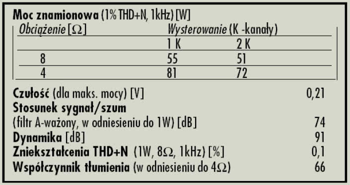

Tym razem Cyrus wystąpił bez firmowych, zewnętrznych zasilaczy, skromne pudełko musiało poradzić sobie samo, i podczas sesji pomiarowej wzmacniacz grzał się dość mocno, ale do samego końca pracował stabilnie i prawidłowo. Producent oszacował moc tego maleństwa na 40W, ale "szóstka" bez trudu osiągnęła 55W przy 8 omach (2x51W w trybie stereofonicznym) oraz 81W przy 4 omach (2x72W w stereo).
Poziom szumów wyrażony wskaźnikiem S/N to 74dB, a więc nie najlepiej, i z powodu jednak umiarkowanej mocy, dynamika musiała zatrzymać się na wyniku 91dB.

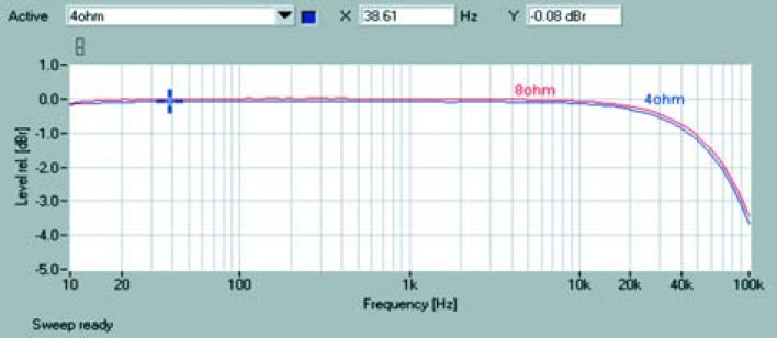

Pasmo przenoszenia (rys.1) jest idealne w zakresie niskich tonów (-0,1dB przy 10Hz), przy wysokich częstotliwościach też nie można narzekać, -3dB wyznaczamy przy około 90kHz zarówno przy 4, jak i 8 omach.

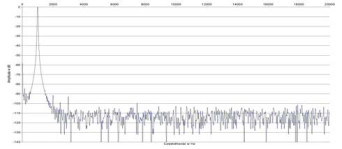

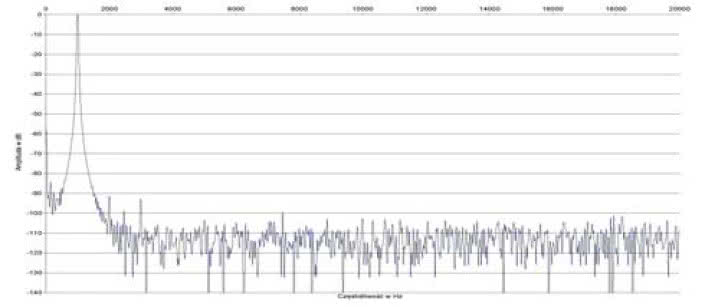

Rozkład zniekształceń (rys.2) jest korzystny, a poziom nielicznych, widocznych harmonicznych bardzo niski. W gruncie rzeczy mogą nas interesować tylko druga i trzecia szpilka, leżące odpowiednio przy -92dB oraz -93dB, dalej widmo jest już czyste, naprawdę nie ma się do czego przyczepić.

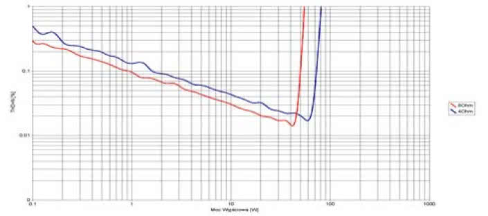

Dość wysoki poziom THD+N na rys.3 to w dużej mierze "zasługa" zdemaskowanych wcześniej szumów.
