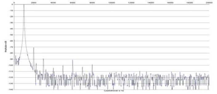

Na rys.2 jako najsilniejszą widać drugą harmoniczną - przy wysokich -71dB, co pozwala przypuszczać, że XA6950 będzie bliższy lampowym klimatom. Trzecia harmoniczna jest już znacznie niżej (-89dB).
Jak zwykle, ze względu na zniekształcenia bardziej przychylne wzmacniaczowi będą kolumny 8 omowe (rys. 3).
