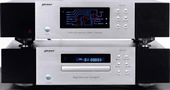

Wykonanie Imponujący dwuczęściowy system transportu z przetwornikiem, a w przetworniku lampy. Urządzenie poważne, a pieniądze śmieszne.
Funkcjonalność Wiele wejść cyfrowych, choć jeszcze bez USB, wyjścia RCA i XLR.
Brzmienie Ciepłe, okrągłe, bardzo przyjemne, choć mało rozdzielcze. Oswoi każdą płytę, chociaż nie każdą pokaże w pełnym blasku.

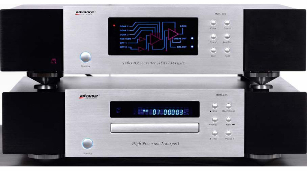

Obydwie części mają obudowy, które wcześniej przygotowano dla odtwarzacza CD MCD-203. Grube, aluminiowe fronty zostały wizualnie podzielone - części centralne mają naturalny kolor metalu, a boczne są anodyzowane na czarno.
Zastosowany napęd, a właściwie jego oprogramowanie, ma pewne fanaberie (francuskie?): chcąc wrócić do początku nagrania, musimy skorzystać z klawiatury numerycznej, gdyż naciskanie przeskakiwania w tył spowoduje przeniesienie się na początek - ale utworu wcześniejszego. Z kolei naciskanie w tej samej sytuacji "play" nie spowoduje żadnej reakcji.
Trzy trafa w transporcie
Z tyłu widać sporo wyjść cyfrowych – optyczne, elektryczne niezbalansowane (RCA) oraz zbalansowane (AES/EBU). Jest też gniazdo trigger, pozwalające włączyć transport i przetwornik jednym przyciskiem.
Obudowa - solidna i sztywna - tylko częściowo wpływa na poważną masę całego urządzenia. Po odkręceniu górnej ścianki widzimy trzy transformatory toroidalne, dostarczające osiem niezależnych napięć! Tak – trzy trafa w transporcie! Takie rozwiązania spotkamy jedynie w najdroższych systemach.
Transformatory przykręcono nie bezpośrednio do spodu, a do specjalnej platformy, która dodatkowo usztywnia całość. Prostowniki oraz stabilizatory napięcia umieszczono na płytce po drugiej stronie komory z napędem.
Po odkręceniu górnej ścianki tej komory okazuje się, że jest ona wytłumiona grubą warstwą gąbki. Równocześnie zobaczymy to, dzięki czemu Advance Acoustic MCD-403+MDA-503 nie kosztuje dwa lub trzy razy więcej – właściwą mechanikę. To niedrogi DVD-ROM, sterowany przez dużą kość DSP Mediateka.
Przetwornik przyciąga uwagę dużym czerwononiebieskim "schematem" w miejscu, w którym jest zwykle wyświetlacz. To oczywiście dekoracja i to nie jedyna. Obok umieszczono diody wskazujące na wybrane wejście, diodę sygnalizującą synchronizację zegarów napędu i przetwornika oraz niebieskie diody wyjść. Te ostatnie są raczej bezużyteczne, ponieważ obydwa wyjścia pracują cały czas.
Pożyteczna byłaby możliwość wyłączenia tego wszystkiego; na pilocie jest wprawdzie przycisk "display", ale niczego nim nie przyciemniamy, o wyłączaniu nie wspominając, a jedynie zmieniamy wskazania czasu w transporcie.
Z tyłu mamy dwa wejścia optyczne, trzy elektryczne oraz zbalansowane AES/EBU. Przetwornik jest zbalansowany, stąd wyjścia analogowe poprowadzono zarówno na gniazdach XLR (złoconych),jak i RCA (niezłoconych).
Sekcja cyfrowa została zmontowana w technice SMD na płytce przy wejściach. Jej podstawą jest odbiornik cyfrowy Cirrus Logic CS8416, obsługujący częstotliwość próbkowania do 192 kHz (!).
Oznacza to, że jeśli będziemy dysponowali źródłem z tego typu wyjściem (np. odtwarzacz ze stałą pamięcią), będzie można bezpośrednio zdekodować jego sygnał.
Zaraz za nim widać duży układ DSP, oprogramowany tak, aby upsamplować sygnał wejściowy do postaci 24 bity/384 kHz. Tak przygotowany sygnał wysyłany jest do dwóch przetworników Analog Devices AD1955 – bardzo ładnych, kilkubitowych kości sigma-delta 24/192. W centrum płytki układów wyjściowych pracują podwójne triody 12AX7 (po jednej na kanał).
