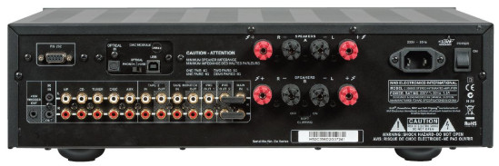

Na przednim panelu jest gniazdo mini-jack do podłączenia przenośnego odtwarzacza i wyjście słuchawkowe. NAD zastosował także tradycyjną pętlę dla magnetofonu kasetowego - tape monitor. NAD C356BEE DAC2 może pracować z zewnętrznymi końcówkami mocy, mając aż dwa wyjścia z przedwzmacniacza. Z pierwszego można skorzystać, nie rezygnując z pracy końcówki mocy we wzmacniaczu; drugie wyjście połączone jest z wewnętrzną końcówką za pomocą zewnętrznych zwor.

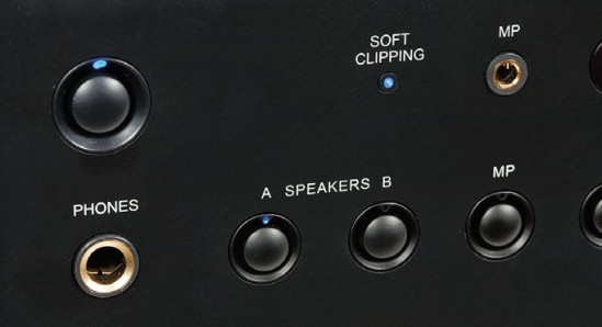

Wzmacniacz ma wejście mini-jack dla urządzeń przenośnych oraz wyjście słuchawkowe. Układ soft clipping chroni głośniki przed uszkodzeniem zniekształceniami przesterowanego sygnału, ale podczas „spokojnego” użytkowania sam producent zaleca wyłączenie tego układu - dla lepszego brzmienia
Wzmacniacz ma wejście mini-jack dla urządzeń przenośnych oraz wyjście słuchawkowe. Układ soft clipping chroni głośniki przed uszkodzeniem zniekształceniami przesterowanego sygnału, ale podczas "spokojnego" użytkowania sam producent zaleca wyłączenie tego układu - dla lepszego brzmienia.

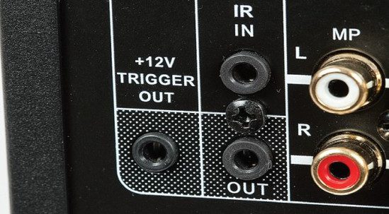

Port szeregowy RS-232, 12V wyjście triggerowe oraz możliwość współpracy z zewnętrznymi odbiornikami I nadajnikami IR pokazują, że C356BEE został przygotowany do pracy w dużym systemie audio. Na stronie producenta znajduje się wiele informacji pozwalających na konfigurację z procesorami sterującymi.

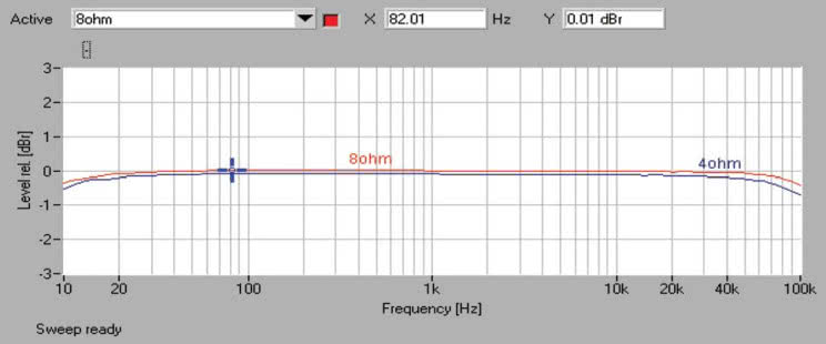

Rys. 1. NAD C356BEE DAC2 - pasmo przenoszenia.

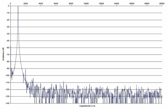

Żadnych problemów nie widać też w pasmie przenoszenia (rys.1), spadki na skrajach (10 Hz i 100 kHz) nie przekraczają -0,5 dB. W spektrum zniekształceń (rys.2) najsilniejsza jest druga harmoniczna, ale nawet ona nie przebija poziomu -90 dB, powyżej widmo jest już idealnie czyste.

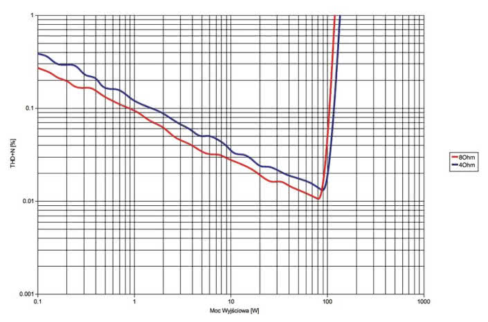

Dlatego świetnie prezentuje się również rys.3; THD+N są niższe od 0,1 % już dla mocy nieznacznie poniżej 1 W przy 8 omach i 1,4 W przy 4 omach.
