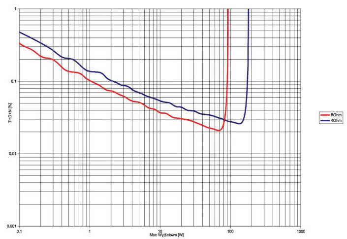

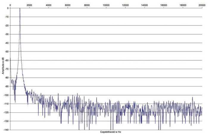

Laboratorium Wysoka moc wyjściowa z wyraźnym wzrostem na niskiej impedancji (2 x 92 W / 8 omów, 2 x 190 W / 4 omy), idealne pasmo (-0,5 dB / 100 kHz), praktycznie zero zniekształceń harmonicznych (druga przy -94 dB, pozostałe jeszcze niżej). Umiarkowany odstęp od szumu wskutek bardzo wysokiej czułości.

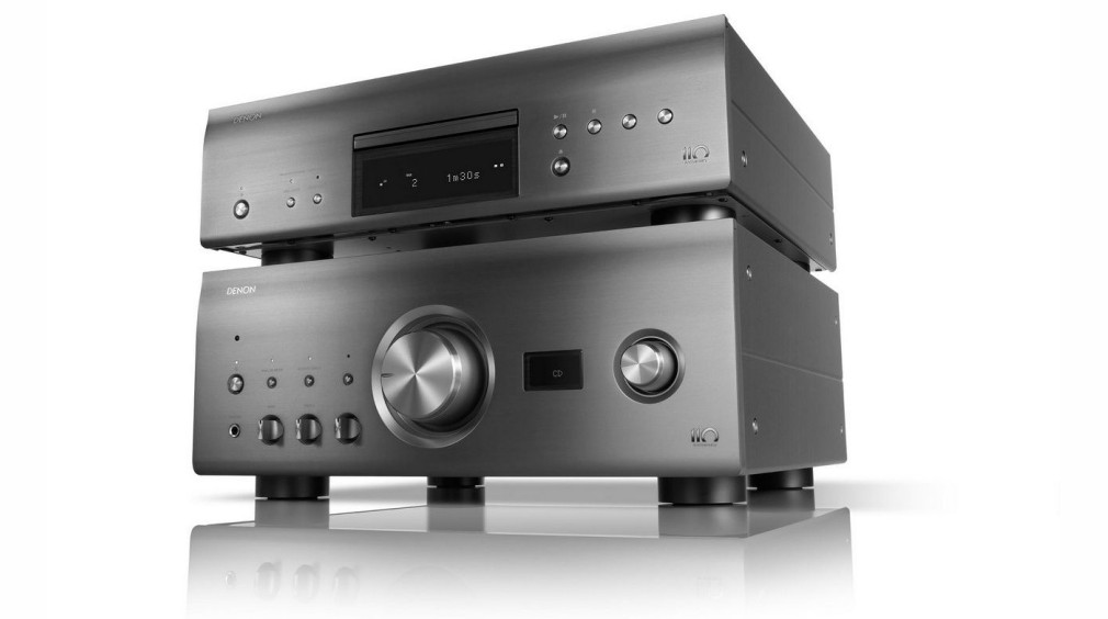

Urodzinowa drużyna "110" jest trochę mniej liczna, ale ponownie okazuje się, że odtwarzacz i wzmacniacz to wciąż podstawa poważnego systemu stereo.
Poza tym konfetti sypie się na wielokanałowy wzmacniacz AVC-A110; brak nowego odtwarzacza płyt Blu-ray jest zrozumiały – w świecie A/V, coraz mocniej związanym z usługami internetowymi, nie jest on już potrzebny.
Odtwarzacz Denon DCD-A110 i wzmacniacz zintegrowany Denon PMA-A110 to następcy modeli DCD-A100 oraz PMA-A100. Na poprzednich urodzinach Denon błysnął jeszcze gramofonem z napędem bezpośrednim, tym razem jest skromniej – cieszymy się z wkładki DL-A110 bazującej na słynnej DL-103, jednej z najbardziej zasłużonych MC.
Taki sprzęt jest źródłem dźwięku i prestiżu, nie jest zatem tani. Dotąd na szczycie stereofonicznej hierarchii Denona znajdował się odtwarzacz DCD-2500NE oraz wzmacniacz zintegrowany PMA-2500NE; 110-tki lądują na jeszcze wyższej półce, to znaczy... kosztują więcej.
Ale szykując sprzęt na tak specjalną okazję i tak "godnie" wyceniony, Denon popracował rzetelnie: do ambitnych konstrukcji, które nie są tylko "przepakowanymi", wcześniejszymi urządzeniami dodał ekskluzywne wykończenie obudów. Dziesięć lat temu był to królujący wówczas "piano black", tym razem jest to delikatna powłoka Silver Graphite.
Pojawiły się również rocznicowe oznaczenia - logo "110 Anniversary". Dostajemy też certyfikat autentyczności każdego egzemplarza, raczej nie będziemy go eksponować... ale na pewno nie wyrzucimy go do kosza.

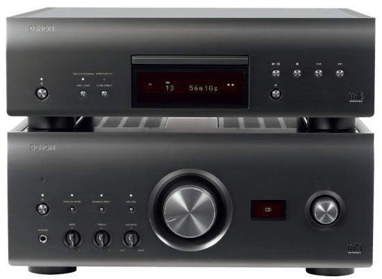

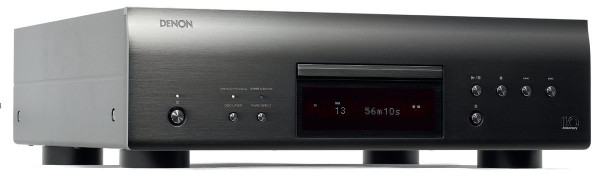

Zewnętrzne podobieństwo Denona DCD-A110 do Denon DCD-2500NE jest łatwo uchwytne, obydwa modele mają taką samą kompozycję frontu, jednak układy wewnątrz istotnie się różnią. W DCD-A110 zastosowano najnowszą wersję firmowego upsamplera Ultra AL32 i bardzo rozbudowany system przetworników.
Centralną część frontu zajmuje szuflada, pod nią rozpościera się duży i czytelny wyświetlacz (intensywność podświetlenia można regulować). Pięć przycisków funkcji związanych z odtwarzaniem zgrupowano po prawej stronie. Z lewej mamy tylko dwa dodatki – przełącznik warstw płyty i włącznik układu Pure Direct.

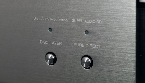

Skoro DCD-A110 odtwarza płyty SACD, to potrzebny jest przełącznik warstw nośnika; w tej sekcji zainstalowano także wskaźnik upsamplera Ultra AL32
Zwykle układy tego typu wyłączają wszystkie niezbędne podzespoły, w Denonie DCD-A110 odłączany jest tylko wyświetlacz. A co można by było jeszcze odłączyć? Na przykład wyjścia cyfrowe (wraz z blokiem elektroniki, które je obsługują).
W wielu "wiekowych" odtwarzaczach (jeszcze CD) często były stosowane nawet dwa układy Direct (choć nie zawsze się tak nazywały) – jeden do wyświetlacza, drugi dla wyjść cyfrowych (czasami można było je połączyć).
Denon DCD-A110 ma jednak tak znakomitą sekcję cyfrową, że nie sądzę, aby ktokolwiek chciał wykorzystywać zewnętrzny przetwornik, tym bardziej że z płyt SACD możemy wydobyć na zewnątrz tylko sygnał analogowy.

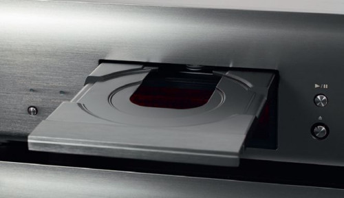

Dla DCD-A110 Denon przygotował znakomity mechanizm, tacka jest metalowa, podobnie jak wewnętrzny korpus, szufl ada porusza się płynnie i cicho
Tacka na płytę wyjeżdża pewnie i cicho, z gracją zwalniając przed punktami krańcowymi. Detekcja i odczyt płyt odbywa się właściwie bez odgłosów, chociaż nie tak błyskawicznie jak w najlepszych odtwarzaczach CD.
Nie ma w tym jednak nic zaskakującego – DCD-A110 to źródło CD/SACD, więc mechanizm wywodzi się z rodziny DVD. Oprócz oczywistych, muzycznych krążków CD i SACD, do DCD-A110 załadujemy także pliki, np. FLAC (24 bit/192 kHz) oraz DSD (DSD64, DSD128), jednak pod warunkiem, że zostaną uprzednio "wypalone" na nośnikach CD-R lub DVD-R/-RW+R/+RW.

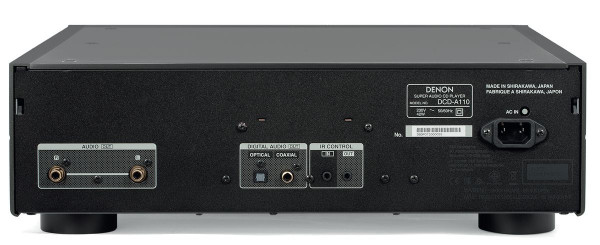

Tylna ścianka Denona DCD-A110 prezentuje się skromnie, ponieważ całe współczesne cyfrowe wyposażenie w wejścia, które "należy się" nowoczesnemu systemowi stereo, przekazano wzmacniaczowi PMA-A110. W odtwarzaczu mamy wyjścia – parę analogowych (RCA) i dwa cyfrowe – optyczne i współosiowe.
DCD-A110 to tradycyjny odtwarzacz nośników optycznych, obsługa sprowadza się do kilku doskonale znanych funkcji, bez zagłębiania się w strumieniowe zawiłości

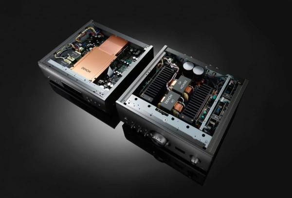

  • Wnętrze
Wnętrze Denona DCD-A110 prezentuje się obłędnie i w zachwytach nie przeszkodził mi brak układów sieciowych i strumieniujących. Wręcz przeciwnie – pozwoliło to zachować czystą formę i uciec od problemów związanych z zakłóceniami.
Ich źródłem potencjalnie pozostaje mechanika oraz zasilanie, co uwzględniono już na etapie projektowania obudowy. Część środkową zajmuje potężna bryła napędu, którą wzmocniono i zaekranowano grubą miedzianą płytą. Sięga ona aż do tylnej ścianki, gdzie piętro niżej znajduje się część elektroniki cyfrowej.
Mechanizm nosi oznaczenie S.V.H. (Suppress Vibration Hybrid), tacka jest wykonana z aluminiowego odlewu, a dolną ramę montażową przygotowano z solidnych profili stalowych o grubości 2 mm.
Jubileuszowe konstrukcje to nie tylko zewnętrzna elegancja, ale też piękne wnętrze – bogate w najlepsze układy i uporządkowane. Napęd jest usztywniony i stabilizowany przez miedziane płyty, a dla jeszcze lepszego efektu cała konstrukcja opiera się na tylnym panelu obudowy
W swoich najlepszych odtwarzaczach Denon od dawna stosuje rozbudowane, liniowe zasilanie, nie inaczej jest w przypadku Denona DCD-A110. Transformator przy przedniej ściance zasila wyłącznie układy analogowe, napięcia są prowadzone do dodatkowego modułu (prostowniki, filtry, stabilizatory) położonego tuż obok największej płytki audio. Transformator znajdujący się nieco dalej odpowiada za moduły cyfrowe i konsekwentnie ma też dodatkowy moduł zasilający.

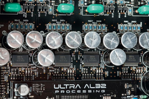

Cała sekcja audio (zarówno przetworniki C/A, poprzedzający je upsampler, jak i tor analogowy) zajmują duży moduł po prawej stronie. Sekcja wyjściowa (analogowa) jest dyskretna (montaż powierzchniowy).
Przetworniki C/A to najwspanialsza część urządzenia. Wykorzystano aż cztery kości Burr Brown PCM1795, a to oznacza, że na każdy kanał przypadają dwa takie układy.
Cały tor analogowy został przygotowany wyłącznie z elementów dyskretnych
PCM1795 jest układem stereofonicznym, mamy więc do dyspozycji w sumie cztery gałęzie (w każdym kanale). Jednak każdy PCM1795 pracuje tutaj w trybie jednokanałowym, więc ostatecznie pozostają dwie; w takiej sytuacji układ mógłby zostać zaprojektowany w formule zbalansowanej, ale zamiast tego Denon wdrożył jeszcze ambitniejszą koncepcję wiązek równoległych (podobnie jak np. Accuphase).
Taka konfiguracja pozwala zredukować zniekształcenia, co oczywiście przekłada się na lepsze brzmienie. "Regularny" (i tańszy) model DCD-2500NE również bazuje na PCM1795, ale w całym odtwarzaczu (obydwu kanałach) jest tam tylko jeden taki układ.
Sam PCM1795 nie jest już nowiutki i jego parametry dzisiaj może nie imponują (PCM 32 bit/192 kHz), ale konsekwentnie stosuje go nie tylko Denon – wciąż pojawia się w konstrukcjach wielu innych firm, między innymi Musical Fidelity, a nawet w obłędnie drogiej serii HV T+A.
Sekcja przetworników C/A jest imponująca – to aż cztery stereofoniczne kości Burr Brown PCM1795

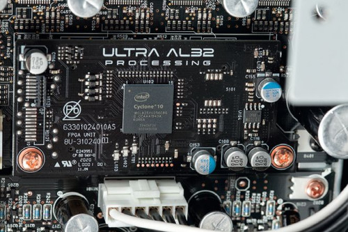

Zanim sygnały cyfrowe trafią do przetworników C/A, są obrabiane w układzie Ultra AL32 – to kolejna wersja firmowego upsamplera. W tym przypadku układ przyjął formę niewielkiego, wpiętego do głównej płytki modułu, gdzie z sygnałami rozprawia się potężny procesor typu FPGA. Układ o nazwie Cyclone 10 wyprodukowała doskonale znana firma Intel.
Do udoskonalenia algorytmu przetwarzającego sygnały niezbędny był procesor o wyższej mocy obliczeniowej. Na pierwszy plan wysuwają się oczywiście lepsze parametry upsamplingu.
Rozdzielczość sygnału jest podnoszona do 32 bitów (ale tak było już wcześniej), natomiast częstotliwość próbkowania osiąga ponoć aż 384 kHz... chociaż przetworniki PCM1795 zatrzymają się przy 192 kHz, i tej niezgodności nie potrafię wyjaśnić.
Konwersję poprzedza układ fi rmowego upsamplera Ultra AL32, przygotowanego na bazie nowoczesnego procesora FPGA Intel Cyclone 10

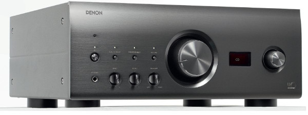

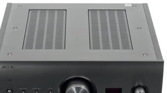

Denon PMA-A110 jest duży, a przede wszystkim ciężki (blisko 30 kg), przednia ścianka (oczywiście metalowa) ma typowe dla Denona zaokrąglenia w dolnej i górnej części. Jest podobny do PMA-2500NE, ale nie taki sam, a o większych możliwościach mówią zarówno dane producenta, jak i nasze pomiary.
Charakterystycznym, chociaż coraz rzadziej spotykanym rozwiązaniem we wzmacniaczach z tego przedziału cenowego jest regulator głośności. Klasyką jest nie tylko forma dużego pokrętła, ale też sposób działania - z dwoma punktami oporowymi. W takiej technice przygotowano też regulatory barwy dźwięku oraz zrównoważenia kanałów.

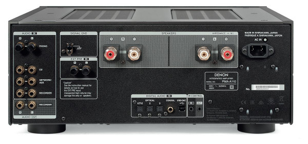

Duża powierzchnia tylnej ścianki z łatwością pomieściła wszystkie gniazda z jedną parą zacisków głośnikowych i umiarkowaną liczebnie sekcją analogową
Sama obecność wyświetlacza ma podkreślać nowoczesność projektu, ale jego zadania są dość ograniczone - wskazuje wybrane wejście i kilka funkcji dodatkowych, nie jest to taka "petarda" jak w Michi X3. Oprócz typowego, skracającego ścieżkę sygnałową Source Direct mamy do dyspozycji jeszcze dwa systemy "analogowe".
Korzystając z takich źródeł, możemy w dwóch krokach odłączać niepotrzebną wówczas elektronikę cyfrową, a najbardziej radykalne ustawienie wygasza także wyświetlacz.
Niewielkim przyciskiem wybieramy korekcję wejścia gramofonowego - wzmacniacz Denon PMA-A110 obsługuje nie tylko wkładki MM, ale i MC; do wzmacniacza tej klasy podłączamy często "poważny" gramofon, więc rośnie szansa na wyrafinowaną wkładkę MC.

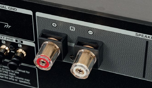

Terminale głośnikowe są znakomite, solidne, wygodne i... prestiżowe
Tym razem elektroniczny przełącznik wyboru wejść, sprzężony z wyświetlaczem, spisuje się bez zarzutu, na przedniej ściance jest jeszcze 6,3-mm wyjście słuchawkowe.
Denon zwykle montuje podwójne zaciski głośnikowe, jednak tym razem ograniczył się do jednej pary, za to znakomitych elementów, w których można wygodnie zamontować dowolne końcówki.

Są trzy analogowe wejścia liniowe (uzupełnione jednym wyjściem dla rejestratora), jedno gramofonowe (MM/MC) i wejście na końcówkę mocy. Przetwornik C/A i wejścia cyfrowe to zarówno wyposażenie coraz częściej spotykane we wzmacniaczach zintegrowanych, i to nie tylko najdroższych, jak też - w tym przypadku – niemal konieczność ze względu na brak wejść cyfrowych w odtwarzaczu DCD-A110.
Czytaj również: Na czym polega konstrukcja zbalansowana, jakie są jej zalety i wady?
Wejście gramofonowe przygotowano bardzo starannie, pod kątem zarówno wkładek MM, jak i MC
Cały system pojawiający się w 2020 roku powinien przecież być gotowy na współpracę z innymi źródłami cyfrowymi. No i jest. W panelu z gniazdami cyfrowymi znajdziemy aż trzy wejścia optyczne, jedno z nich producent oznaczył jako TV.
O tym, jak poważna to sprawa, świadczy specjalny układ czuwania, który monitoruje obecność sygnału na wejściach cyfrowych i w razie potrzeby włącza zasilanie wzmacniacza specjalnie z myślą o telewizorach.

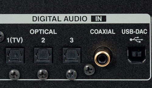

Do wejścia elektrycznego (współosiowego), tak jak do najbardziej oczekiwanego złącza USB-B, możemy dostarczyć sygnał PCM 32 bit/384 kHz oraz DSD256. Wzmacniacz nie ma wyzwalaczy 12 V, jest za to wejście i wyjście dla sygnałów podczerwieni na wypadek, gdyby dołączony pilot nie "sięgnął".
W sekcji cyfrowej najważniejsze jest wejście USB-B (obsługa sygnałów PCM 32/384), ale uwagę zwraca liczna pula gniazd optycznych

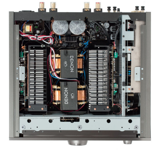

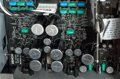

Wnętrze Denona PMA-A110 zostało podzielone na kilka bloków. Układ zaczyna się od ustawionych pionowo modułów przedwzmacniacza, a specjalnymi i zasłużonymi "względami" (ekranowanie) cieszy się układ wejścia gramofonowego. Źródła są przełączane przekaźnikami.
Z prawej strony obudowy sygnał płynie (przewodami) do kolejnego (znów ekranowanego) modułu preampu ze wszystkimi regulacjami, umieszczonego przy przedniej ściance, z "czarnym" Alpsem jako potencjometrem głośności – a więc klasyka.
Kolejne wiązki przewodów przesyłają sygnał do dwóch bloków końcówek mocy. Każda ma własny, duży radiator, do którego przykręcono sporą, miedzianą płytkę separującą i dopiero do niej półprzewodniki.
Czytaj również: Czym się różni wzmacniacz zintegrowany od wzmacniacza dzielonego?
PMA-A110 to bezkompromisowy układ dual mono, uwagę zwracają też liczne ekrany separujące delikatne sygnały przedwzmacniacza
Układ końcówek jest nieskomplikowany, ale oryginalny i promowany przez Denona od dawna – z jedną parą wydajnych tranzystorów wyjściowych (na kanał) w trybie push-pull, o firmowej nazwie Advanced Ultra High Current (UHC)-MOS.
Układ dual mono jest zrealizowany bezkompromisowo. Niewielu producentów się nim chwali, a jeszcze mniej ma do tego pełne prawo, bo część idzie na skróty, instalując często tylko jeden transformator. Denon PMA-A110 przygotował dwa transformatory zasilające - oczywiście po jednym na kanał.
Z tyłu obudowy Denona PMA-A110 jest jeszcze dodatkowy, mniejszy zasilacz, a obok niego, w solidnych obejmach, widać dwa duże kondensatory filtrujące z logo Denona (faktycznym producentem elementów jest Nichicon) o łącznej pojemności 24 000 μF.
Czytaj również: Czy wejścia XLR oznaczają, że urządzenie jest zbalansowane?

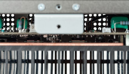

Pod ekranami ukryto układy wejściowe przedwzmacniacza i szczególnie podatny na zakłócenia obwód wejścia gramofonowego

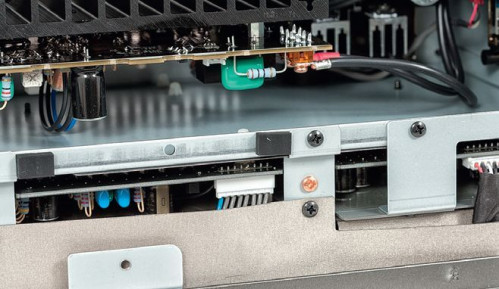

Mechaniczna konstrukcja obudowy jest także inna niż w wielu popularnych wzmacniaczach. To, co widzimy z zewnątrz, to tylko "wykończenie", dekoracyjne panele, które można odkręcić, a chassis nie rozpadnie się, nie straci nawet sztywności.
Elektronika jest mocowana do wewnętrznej, grubej ramy, dlatego też wzmacniacz jest bardzo ciężki, nawet jak na swoje znaczne wymiary. W podobny sposób wiele japońskich firm projektowało końcówki mocy... kilkadziesiąt lat temu i najwyraźniej Denon o tym pamięta.
Sekcję cyfrową zamknięto w komorze przy dnie obudowy. Układy są tutaj tak samo zaawansowane jak w odtwarzaczu DCD-A110, a więc z zespołem aż czterech kości DAC Burr Brown PCM1795 (skonfigurowanych w sposób opisany przy odtwarzaczu) i upsamplerem Ultra AL32.
Czytaj również: Co to jest współczynnik tłumienia wzmacniacza?
Niezależne moduły końcówek mają oddzielne radiatory, tranzystory wyjściowe (jedna para na kanał) przykręcono do nich za pośrednictwem miedzianych bloczków
Rozbudowaną sekcję tworzą także zegary taktujące, dla najlepszej precyzji i najniższych błędów jitter układy te są niezależne dla dwóch bazowych częstotliwości próbkowania - 44,1 kHz oraz 48 kHz – to także rozwiązanie z najlepszych urządzeń cyfrowych.
Pewną wątpliwość (i znowu podobną jak w DCD-A110) budzi jedynie "kompatybilność" zastosowanych przetworników, bowiem upsampler i wejście USB są w stanie dostarczyć sygnały 32/384, natomiast PCM1795 obsługują maksymalnie 32bit/192 kHz.
Wraz z każdym urządzeniem pojawia się elegancki kartonik z okolicznościowym logo, zawierający akcesoria: instrukcje, piloty (takie same) i interkonekt (w przypadku odtwarzacza).
Czytaj również: Czy 50-watowym wzmacniaczem można uszkodzić 200-watowe kolumny?
Po zdjęciu ekranów odsłaniamy pionowo osadzone płytki drukowane z elementami dyskretnymi

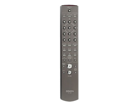

Optymalnie ciężki, a więc wygodny pilot ma grafi tową kolorystykę, spójną z urządzeniami, i metalowy górny panel

Charakterystyki częstotliwościowe (rys.1) są bez zarzutu, ze spadkami ok. 0,5 dB przy 100 Hz. Na brawa zasługuje też „wyczyszczenie” z harmonicznych (rys. 2) – najsilniejsza druga sięga tylko -94 dB, ledwo wybijając się ponad widmo szumów.
Na z rys. 3. widzimy, że THD+N poniżej 0,1% są dostępne dla mocy wyjściowej wyższej niż 1 W przy 8 Ω i 2 W przy 4 Ω. Lekka przewaga (w tym względzie) 8 Ω jest zjawiskiem typowym, ale nie należy obawiać się kolumn 4-omowych, zwłaszcza wobec znacznego wzrostu mocy.
