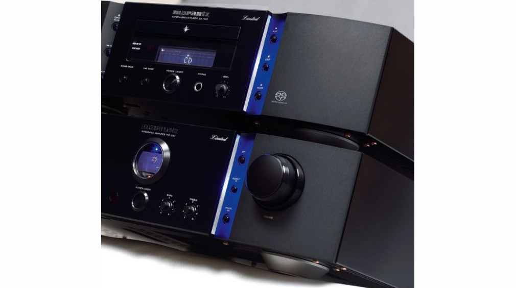

Odtwarzacz Marantz SA-15S2 LE
Odtwarzacz Marantz CD-15S2 i wzmacniacz Marantz PM-15S2 LE są oczywiście dopasowane stylistycznie, aby tworzyć zgrany, luksusowy zestaw, jednak można wskazać szczegóły, w których ten aspekt dałoby się jeszcze poprawić. stawiając jedno urządzenie na drugim i włączając zasilanie, zauważymy z bliska, że wyświetlacze - choć obydwa ja snoniebieskie - mają nieco inny odcień i wielkość znaków.
Aby wyeliminować ten dysonans, można po prostu wyłączyć wyświetlacz w odtwarzaczu, choć na pewno wprowadzenie tej opcji było dyktowane względami audiofilskimi - nie ma bowiem takiej możliwości we wzmacniaczu, gdzie wskazania wyświetlacza wydają się mniej istotne, ale jego działanie nie ma żadnego wpływu na jakość brzmienia.
W odtwarzaczu CD Marantz SA-15S2 LE wrażliwe obwody cyfrowe "nie lubią" towarzystwa "siejącego" wyświetlacza. Na froncie odtwarzacza nie ma przycisków wszystkich funkcji, chociaż i tak jest ich sporo. "Play", "stop" i "pauzę" umieszczono ergonomicznie z prawej strony, chwilę trzeba poszukać przycisków do przeskakiwania i przewijania, bowiem znajdują się po lewej, razem z wysuwaniem/zamykaniem szuflady.
Włącznik trybu DaC oznacza to, czego się spodziewamy, chociaż - jak się okazuje - w minimalnym zakresie. Odtwarzacz Marantz SA-15S2 LE ma zatem wejście cyfrowe, pozwalające wykorzystać jego wysokiej klasy przetwornik C/a do obsługi innych źródeł sygnału cyfrowego, ale wejście to jest tylko jedno i w formacie optycznym (mniej nadaje się do osiągania wysokiej jakości niż wejście elektryczne).
Nie należy więc traktować Marantza SA-15S2 jako zaawansowanej cyfrowej centrali, zbierającej sygnały cyfrowe z różnych źródeł, ale nikt tu tego nie obiecywał. Dwa razy tańszy Audiolab 8200CD, testowany miesiąc temu, jest pod tym względem lepiej wyposażony, lecz takim miał być z definicji (producent nazywa go przecież CD/DaC), natomiast Marantz SA-15S2 LE to klasyczny odtwarzacz CD/CD wyposażony dodatkowo w wejście cyfrowe.
Darowanemu koniowi w zęby się nie zagląda, lecz najnowszej generacji odtwarzacze CD mają coraz częściej wejścia cyfrowe, możemy to więc traktować jako standard i porównywać, co który potrafi . Wyjścia cyfrowe to oczywiście odrębna sprawa, obowiązkowa od lat i obecna tutaj - w postaci parki elektryczne/ optyczne.

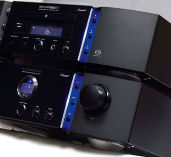

Wzmacniacz Marantz PM-15S2 LE
Front wzmacniacza Marantz PM-15S2 LE trzyma symetrię, choć manipulatory ma rozłożone szerzej, z klasycznie ustawionym selektorem wejść z lewej i regulatorem głośności z prawej strony.
"Drobnica" rozplanowana jest wokół wyświetlacza, tym razem okrągłego, ale w sposób znany z odtwarzacza - trzy przyciski po lewej, trzy po prawej stronie, reszta poniżej, z centralnym włącznikiem zasilania. Włączenie wzmacniacza wywołuje delikatne, wręcz słodkie klikanie przełączników układów zabezpieczających - to wprawia w dobry nastrój.
Po prawej stronie włącznika znajdują się dwa pokrętełka regulacji niskich i wysokich tonów, które zniechęcają do ich używania niewygodną, miniaturową wielkością; oddalony od nich przycisk (z lewej strony) całkowicie wyłącza ich obwód, pozwalając sygnałowi biec krótszą ścieżką.
Co ciekawe, powyżej znajduje się przycisk wyłączający niebieską iluminację (w odtwarzaczu możemy to zrobić tylko z pilota), a poniżej włączenie (wyłączenie) głośników - mające sens w związku z funkcjonowaniem obok wyjścia słuchawkowego.
Po prawej stronie od góry mamy przyciski: przyciszenia (kilkadziesiąt decybeli - użyteczne, gdy dzwoni telefon itp.), wejścia bezpośrednio na końcówkę i przełącznika rodzaju korekcji (MM/MC) na wejściu gramofonowym.
Regulator wzmocnienia kręci się "bez końca", choć oczywiście zakres regulacji ma początek i koniec; pełne wysterowanie to 0 dB, minimalne -100 dB; i tu ciekawostka: nawet w takiej pozycji z głośników słychać - oczywiście bardzo cichutko, z odległości kilkudziesięciu centymetrów - muzykę, a nie szum! Tył nie jest bardzo zatłoczony, choć niczego ważnego nie brakuje.

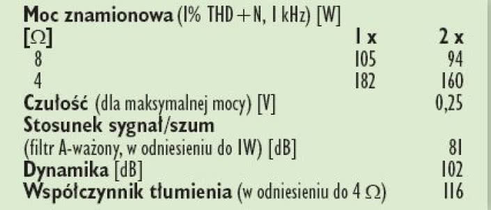

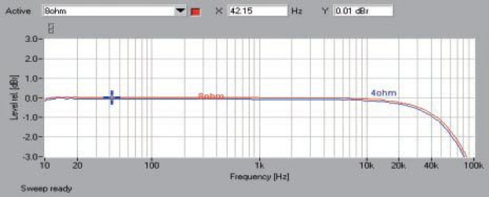

Laboratorium Marantz PM-15S2

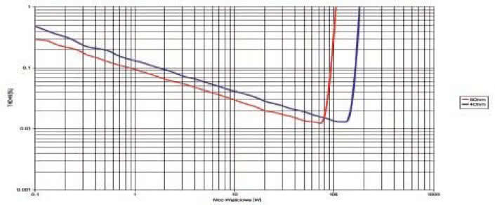

Wzmacniacz ma moc 105 W przy 8 omach oraz 182 W przy 4 omach - jak na integrę to więcej niż dobry wynik, tym bardziej że producent obiecuje "tylko" 90 W oraz 140 W. Przy wysterowaniu obydwu kanałów uzyskujemy odpowiednio 2 x 94 W i 2 x 159 W (8 i 4 omy). Na wejściu CD czułość wynosiła 0,25 V.
Poziom szumów nie jest najniższy - wynosi -82 dB, ale dzięki wysokiej mocy dynamice udało się dotrzeć do poziomu 102 dB. stabilną pracę i dobrą kontrolę basu zapewnia wysoki współczynnik tłumienia - 116. Pasmo (rys.1.) rozciągające się od 10 do 20 kHz jest absolutnie idealne, jednak powyżej rozpoczyna się już wyraźny spadek, wraz z 8 omami punkt -3 dB wyznaczamy przy 88 kHz, wraz z 4 omami - przy 82 kHz.

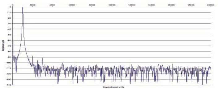

Najsilniejszymi i jedynymi harmonicznymi, które warto odnotować, są trzecia oraz druga, nieznacznie przekraczająca poziom -90 dB. THD+N udaje się utrzymać poniżej 0,1 % już dla mocy nieznacznie poniżej 1 W przy 8 omach i 2 W przy 4 omach (rys. 3.). Przebieg wykresu jak i gwałtowne wejście w obszar przesterowania są typowe dla wzmacniacza tranzystorowego.
