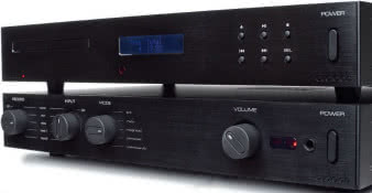

Audiolab 8200 CD
Szlachetna, wizualnie skromna, ale bardzo solidna obudowa, wewnątrz zaawansowana konstrukcja, zarówno w sekcji cyfrowej, jak i analogowej.
Audiolab 8200 A
Mocna obudowa zapakowana zwartym, choć wcale nie minimalistycznym układem. Bardzo starannie.
Audiolab 8200 CD
Wejścia cyfrowe, w tym asynchroniczne USB wysokiej rozdzielczości, pozwalają wykorzystać potencjał wewnętrznego DAC-a.
Audiolab 8200 A
Wzorowa – wszelkie wejścia i wyjścia, rozdzielenie przedwzmacniacza i końcówki, wygodne zdalne sterowanie.

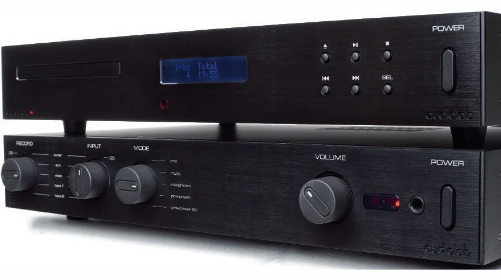

W firmowej nomenklaturze urządzenie to nazywane jest "CD/DAC". Generalnie należy je traktować jak CD z wejściami cyfrowymi, w tym - niespodzianka - z asynchronicznym USB 24/96. Przód urządzenia jest czysty, skromny, ale wciąż elegancki, mimo przecież już dość wiekowego projektu plastycznego. Pośrodku mamy wyświetlacz ciekłokrystaliczny z niebieskimi cyframi i literami.
Odtwarzacz  Audiolab 8200CD odczytuje CD-Text z płyt CD, na których go zapisano, oraz z warstwy CD płyt SACD (tam CD-Text jest obowiązkowy). Niby nic, a dla mnie - super! W górnej linijce mamy artystę i tytuł, w dolnej - informacje o czasie. Wąska maskownica na szufl adzie wykonana jest z aluminium, podobnie jak cały front.
Czerwona dioda wskazuje, że urządzenie działa - będzie to jedyna oznaka tego, kiedy np. wyłączymy wyświetlacz (można to zrobić). Po prawej stronie znajduje się pięć przycisków sterujących napędem, szósty zmieniający wejście oraz pionowy (charakterystyczny dla dawnych Audiolabów) przycisk wyłącznika sieciowego (mechaniczny - nie ma trybu stand-by).

Wzmacniacz Audiolab 8200A
Model Audiolab 8200 A powstał w wyniku ewolucji wzmacniaczy 8000A i 8000SE. Na pierwszy rzut oka wygląda bardzo podobnie do pierwotnego projektu. Projekt wzorniczo-funkcjonalny bazuje na gałkach - są aż cztery, a nie dwie - i to wciąż bez regulacji barwy dźwięku. Tą samotną, z prawej strony, regulujemy wzmocnienie; obok znajduje się okienko, za którym są dwie czerwone diody i odbiornik podczerwieni. Jedna z diod sygnalizuje pracę urządzenia, a druga działanie trybu mute. Dalej mamy gniazdo typu duży-jack dla słuchawek oraz podłużny przycisk sieciowy (tak jak w CD, nie ma trybu stand-by).
Po drugiej stronie znajdują się trzy gałki. Pierwszą z nich wybieramy tryb, w którym wzmacniacz będzie pracował − jako przedwzmacniacz (z wyciszonym wyjściem głośnikowym), jako integra, jako oddzielny przedwzmacniacz i końcówka mocy oraz jako zestaw powiązany z systemem kina domowego. Następne dwa pokrętła związane są z wejściami - jedną zmieniamy wejście odsłuchiwane, a drugą wejście, z którego sygnał przesyłany jest do wyjścia do nagrywania ("Rec").

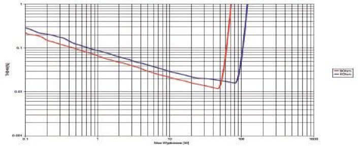

Audiolab 8200A ma przyzwoitą, choć można też powiedzieć - umiarkowaną moc wyjściową: 72 W przy 8 omach oraz 121 W przy 4 omach pozwoli zupełnie dobrze wysterować większość kolumn, które potencjalnie właściciel tego wzmacniacza mógłby kupić. Zasilacz spisuje się również nieźle, czego efektem jest: 2 x 70 W przy 8 omach i 2 x 104 W przy 4 omach.

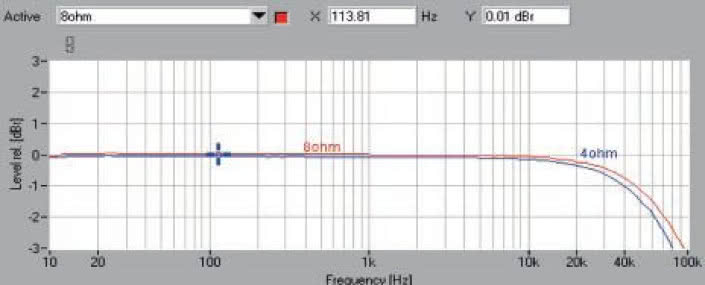

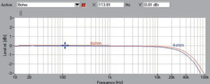

Poziom szumów -87 dB nie jest rekordowo niski, ale jak się okaże, to i tak najlepszy wynik w tym teście. Dzięki temu, mimo najniższej mocy, i dynamika okazała się najlepsza w tej grupie - 106 dB. Pasmo przenoszenia (rys.1.) w zakresie od 10 Hz do 20 kHz jest wzorowe, w zakresie częstotliwości ponadakustycznych rozpoczyna się spadek, ale poziom -3 dB i tak pojawi się dopiero przy 90 kHz dla 8 omów i 80 kHz dla 4 omów.

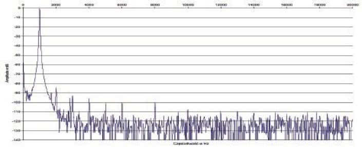

Najsilniejszą i jedyną harmoniczną, przekraczającą granicę -90 dB, jest druga przy -85 dB, w całym spektrum widać na rys. 2. przewagę parzystych (co też jest dobrą wiadomością), jednak żadna kolejna nie przekracza już -96 dB. Niskie zniekształcenia procentują także na wykresie z rys. 3., THD+N poniżej 0,1 % można uzyskać już dla mocy od 0,5 W przy 8 omach i 0,7 W przy 4 omach.
Niespektakularne, ale w każdym miejscu dobre wyniki, bez żadnych problemów, które dotknęły konkurentów.
