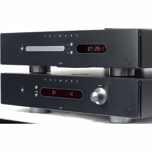

Zarówno odtwarzacz, jak i wzmacniacz Primare zostały wyposażone w elementy z XXI wieku. W przypadku odtwarzacza nowością jest gniazdo USB na tylnej ściance, do którego możemy podpiąć pendrajw z plikami audio, a we wzmacniaczu mamy całą kartę z wejściami cyfrowymi. Projekt plastyczny szwedzkich urządzeń nie zmienił się od lat. Dobre pomysły najwyraźniej się nie starzeją, bo chyba nikt, kto dopiero poznaje tę firmę, nie odgadłby tak długiej historii jej stylu.
Primare CD22
Znany od lat, a wciąż wyglądający nowocześnie, firmowy styl, w którym ważną rolę odgrywa też solidność i staranność. Konstrukcja wewnętrzna – konwencjonalna.
Primare I22
Coraz bardziej zaawansowany wzmacniacz w klasie D, z bardzo solidnym zasilaczem. Wysokiej klasy płytka odbiornika cyfrowego (opcjonalna).
Primare CD22
Z dodatków: przełączany upsampler i wejście USB, ale tylko dla plików skompresowanych
Primare I22
Nowoczesna i wielokierunkowa. Sporo ustawień w menu, opcjonalnie płytka z wejściami cyfrowymi.

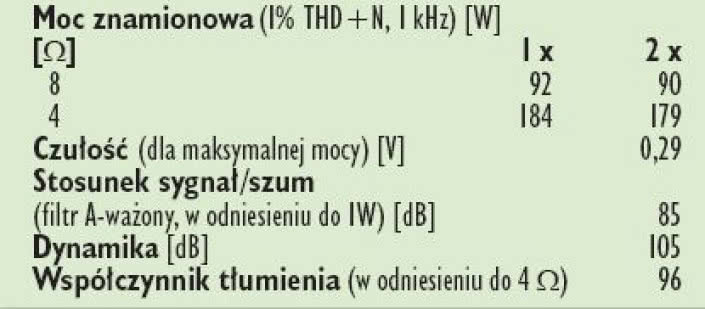

<p>Jeżeli od wzmacniacza w klasie D oczekujemy przede wszystkim wysokiej mocy wyjściowej, to I22 na 8 omach jeszcze tego nie pokaże. W ulotce fi rmowej czytamy tylko o 80 W przy 8 omach, a naprawdę jest 92 W, natomiast imponujące jest podwojenie tej wartości przy 4 omach. Biada tym wszystkim kolumnom, które jakoby bez "napędzenia" i prądowej wydajności wzmacniacza nie grają... może na wszelki wypadek lepiej ich w ogóle do I22 nie podłączać, bo wymówki już nie będzie.</p>
<p>Choć klasa D z natury szumi (bardzo wysokie częstotliwości), to wynik -85 dB jest co najmniej dobry - i zawstydza dwóch "analogowych" konkurentów. Dzięki temu dynamika sięgnęła 105 dB.

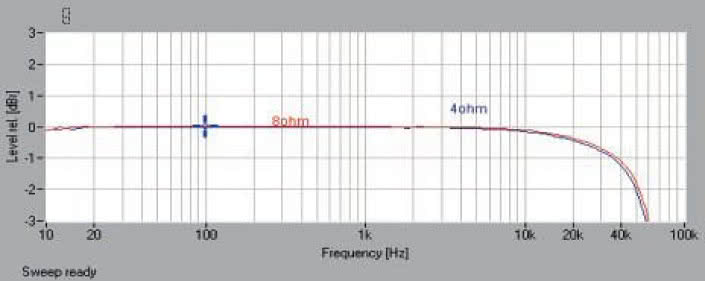

<p>Pasmo przenoszenia (rys.1.) to kolejny trudny test dla wyposażonego w fi ltry wyjściowe wzmacniacza impulsowego, a Primare znów sobie radzi. Przy 10 Hz liniowość jest wzorcowa, spadek pojawia się powyżej 20 kHz, ale -3 dB można wyznaczyć na 60 kHz.</p>

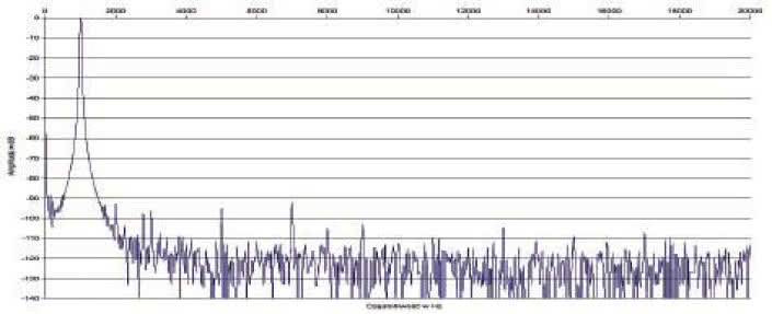

<p>Spektrum zniekształceń (rys. 2.) nie wymaga szerszego komentarza, jest bardzo dobrze, nie jest tego w stanie zepsuć kilka nieparzystych harmonicznych, których poziom nie sięga nawet -90 dB.</p>
