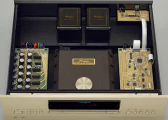

Zapewne punktem wyjścia był jakiś dostępny napęd DVD, jednak niewiele z niego zostało. Pierwszą widoczną w DP-800 zmianą w stosunku do poprzedniego transportu DP-100 jest więc odejście od koncepcji top-loadera na rzecz klasycznej szuflady.
Pierwsze wrażenie, nie da się ukryć - kłopotliwe... czy nie jest to krok w tył? Kiedy już jednak obejrzymy napęd dokładnie, perspektywa się zmieni...
Accuphase poszedł w kierunku, który przetarła firma Esoteric (Teac) z napędem Neo - VRDS, będącym całkowicie zmienionym napędem Sanyo. Napęd w DP-800 posiada bardzo ciężki, sztywny "most" spinający boki napędu, a kółko dociskowe posiada dodatkowy, mosiężny krążek.
Konstrukcja ma nisko położony punkt ciężkości, osadzona jest bardzo ciężkiej, solidnej płycie. Układ śledzenia, nazwany "Traverse Mechanizm", odsprzęgnięto za pomocą sprężystych elementów (‘viscous dampers’). Szuflada wyjeżdżą bezszelestnie, z gracją.
Poza tym wszystko w Accuphase DP-800/DC-801 przypomina ostatnie inkarnacje urządzeń Accuphase - układ śledzenia zasilany jest przez zbalansowany zasilacz, tj. aktywne są obydwie gałęzie (plus i minus), mamy dwa transformatory - jeden dla układu kręcącego płytę, a drugi dla układu naprowadzania.
Także reszta zasilacza jest bardzo rozbudowana, mamy aż sześć niezależnych obwodów. A jest to ważne, ponieważ sygnał można wysłać nie tylko standardowym łączem S/PDIF RCA (niestety nie ma łącza AES/EBU), ale także za pomocą firmowego łącza HS-Link (High-Speed Link), własnego opracowania, charakteryzującego się bardzo szerokim pasmem przenoszenia i ogromną prędkością przesyłu 1923 Mbps.
Od strony elektrycznej sam kabel jest dość banalny, to CAT.5, tego typu połączenia używa również Denon w swoim Denon- Linku. Wyraźnie widać, że napęd jest dedykowany przetwornikowi DP-801, bo nie postarano się nawet o kompatybilność ze starszymi przetwornikami,gdzie łącze HS-Link wykonywano na optycznym kablu ST, albo na elektrycznym AES/EBU.
Urządzenie posadowiono na specjalnych nóżkach wykonanych ze stali o wysokiej zawartości węgla, aby szybko wygaszać wibracje. Na bursztynowym wyświetlaczu można przywołać CD-Text i SACD-Text.

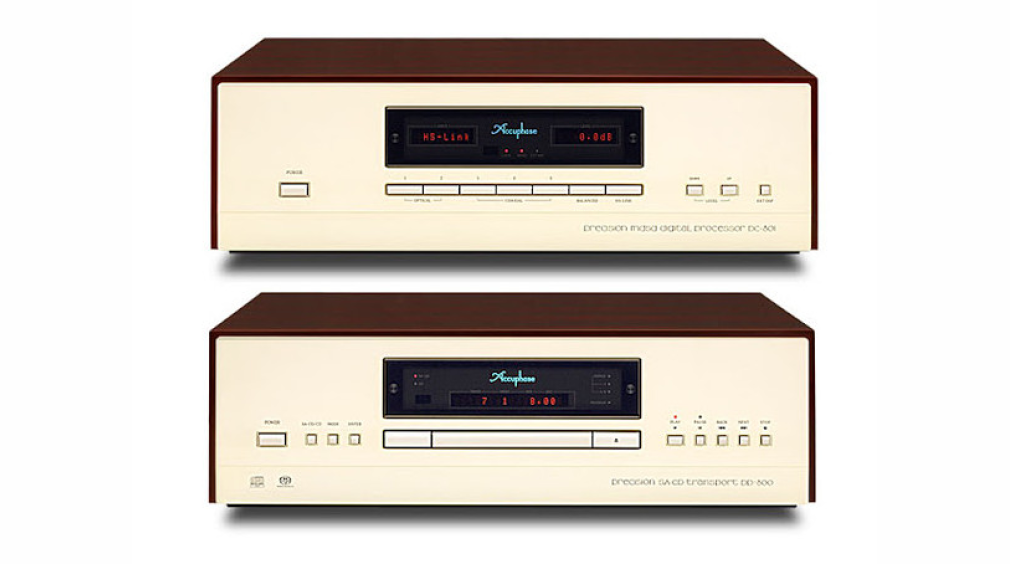

Front urządzenia przywołuje na myśl urządzenia z początków lat 70’, co jest genialnym posunięciem, bo nieco odciąża je od midasowego sznytu lat 80’ i 90’. Pośrodku znajdziemy duże logo firmy (ciekawe, ale oficjalne logo Accuphase ma kolor czerwony, jednak w urządzeniach jest zielone…), a po jego bokach dwa bursztynowe wyświetlacze alfanumeryczne.
Na prawym odczytamy wybrane wejście - a mamy do dyspozycji dwa optyczne TOSLINK (S/PDIF), trzy elektryczne RCA (S/PDIF), elektryczne XLR (AES/EBU) oraz elektryczne CAT.5 (HS-Link).
Mamy też dwa wyjścia cyfrowe - TOSLINK i RCA (tylko dla sygnału PCM) oraz pętlę cyfrową, np. dla korektora akustyki DG-38. Po prawej stronie loga mamy zaś wskaźnik poziomu wyjściowego: urządzenia Accuphase mają rozbudowaną, skomplikowaną, cyfrową regulację.
