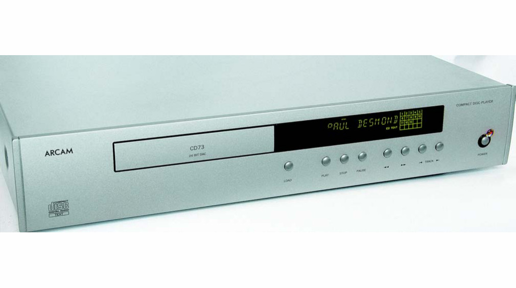

Włączając Arcama do sieci, za pomocą mechanicznego wyłącznika z zieloną diodką, od razu wiadomo, z czym mamy do czynienia: pośrodku przedniego panelu rozświetla się zielony wyświetlacz alfanumeryczny oraz duży kalendarzyk utworów. A ten kojarzymy z napisem CD-Text i już wiemy, że napęd najprawdopodobniej pochodzi od Sony.
