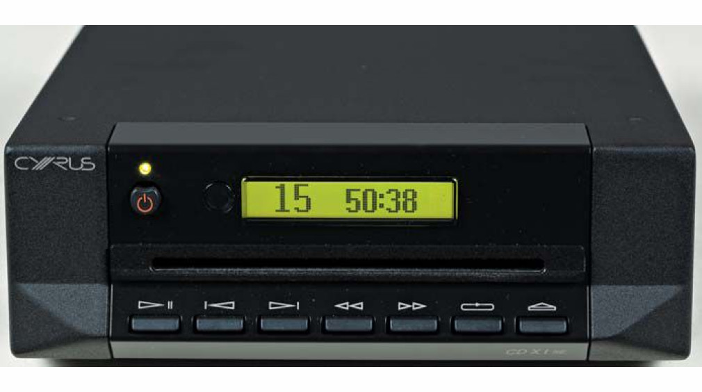

Cyrus CD XtSE
Wygląd Cyrusów jest bardzo charakterystyczny - mają obudowy o takiej samej wielkości i proporcjach, wąskie ścianki przednie i są dość głębokie. We wszystkich mamy z boku pióra radiatorów, odlane w jednym kawałku z resztą skorupy chassis, pełniące funkcję chłodzącą jedynie we wzmacniaczach.
A ponieważ, niejako przy okazji, usztywniają całość, ich zastosowanie ma sens także i w pozostałych komponentach. Napęd to najnowsza konstrukcja w ofercie Cyrusa. Trzeba było na nią czekać dłużej niż na inne nowości, prawdopodobnie dlatego, że została oparta na zupełnie nowym mechanizmie.
Kiedy mogłoby się wydawać, że napędy optyczne i w ogóle technologia Compact Disc odchodzi do lamusa, średniej wielkości firma decyduje się na pracowanie zupełnie nowego napędu. Jeżeli ma się to opłacać, to trzeba prognozować całkiem sporą sprzedaż… rzecz niezwykła i intrygująca.
W 99% przypadków firmy korzystają z gotowej mechaniki, poprawiając ewentualnie jej oprogramowanie. Dla Cyrusa byłoby to tylko połowiczne rozwiązanie problemu, dlatego przez kilka lat opracowywał, a potem wdrażał do produkcji projekt o nazwie Servo Evolution (w tym przypadku literki SE w nazwie nie mają nic wspólnego z popularnym "Special Edition").
Już na wstępie odrzucono pomysł wykorzystania platformy DVD-ROM, która umożliwia szybkie czytanie i przetaktowanie danych, ale jest to jednak obarczone "grzechem" dziedzicznym - zegary taktujące są w niej optymalizowane pod kątem sygnału wizyjnego, a zegar dla CD trzeba generować w pętlach PLL, dlatego napęd w odtwarzaczu CD Xt SE jest dedykowany wyłącznie do CD.
Inaczej jest z optyką - wózek z czytnikiem zapożyczono z napędu DVD, korzystając z tego, że są one znacznie dokładniejsze niż w CD (w DVD pity i landy są wielokrotnie mniejsze).
Firma deklaruje, że pozwoliło to zmniejszyć pięciokrotne błędy odczytu. Jednocześnie napęd "ustawiono" pod kątem odczytu bez interpolacji utraconych danych, co z kolei pogarsza nieco odporność na rysy, za to sama jakość jest najwyższa z możliwych, ale tak się robi hi-end.
Wybory te potwierdziła płyta CD-Check, na której Cyrus przeskakiwał już przy drugiej z kolei i piątej ścieżce, podczas gdy większość napędów nastawionych na korekcję błędów dochodzi do przedostatniej (4.) ścieżki (tylko CD-Pro2 Philipsa i kilka innych egzotycznych napędów przechodzi wszystko).
Płytę wsuwamy w szczelinę - jak w odtwarzaczach samochodowych i… hi-endowym Classe. Może się to wydawać rozwiązaniem kontrowersyjnym, ale w kompaktowym Cyrusie prezentuje się spójnie z jego linią wzorniczą.
Z tyłu odtwarzacza Cyrus CD XtSE  mamy dwa wyjścia cyfrowe (optyczne i elektryczne), łącza MC-Bus, gniazdo sieciowe IEC oraz pięciopinowe gniazdo XLR dla zewnętrznego zasilacza. Szkoda, że nie wyprowadzono sygnału w formacie I2S, chociażby na łączu HDMI.
Napęd został zaprojektowany do pracy w odlewanej obudowie Cyrusa. Jego ramę z mechanizmem wciągającym płytę - ten nie dotyka jej nigdzie poza bocznymi krawędziami - przykręcono do góry i boków. Z kolei mniejszą ramę, z wózkiem optyki, podwieszono pod całością na elastomerowych podkładkach.
Z boku umieszczono pionowo niewielki transformator zasilający, zaś układy filtrujące i stabilizujące na płytce - z tyłu. Oprogramowanie ma własną płytkę, przykręconą nad zasilaczem. Przy wyjściu widać naprawdę zawodowy zegar taktujący firmy Golledge, kompensowany temperaturowo i mechanicznie.

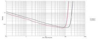

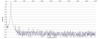

Laboratorium Cyrus MONO X
Końcówka Cyrusa nie ma, tak jak pozostałe elementy, zestawu zewnętrznego zasilacza, musi więc bazować na możliwościach wbudowanego transformatora. Monofoniczna konstrukcja tylko pozornie nie jest wymagająca, bowiem w małej skrzynce urządzenia drzemią potężne obwody. Zgodnie z tym, co można przeczytać w materiałach firmowych, wzmacniacz powinien legitymować się mocą 150 W przy 8 omach oraz 240 W przy 4 omach. W naszych pomiarach Cyrus osiągnął wyniki niemal idealnie zbieżne z tą specyfikacją: 149 W przy 8 omach i 241 W przy 4 omach. Czułość jest relatywnie wysoka (0,67 V), co w asyście dowolnego przedwzmacniacza pozwoli na komfortową pracę, chociaż w tym przypadku rozbijanie oryginalnego, firmowego kompletu raczej nie wchodzi w grę z przyczyn choćby estetycznych.
Odstęp sygnału od szumu to przyzwoite 88 dB, dynamika - 110 dB. Cyrus reklamuje swój wzmacniacz jako konstrukcję bez globalnego sprzężenia zwrotnego, w tej sytuacji pasmo przenoszenia (rys. 1) wygląda całkiem dobrze - spadek -3 dB pojawia się przy ok. 92 kHz. Tym bardziej satysfakcjonuje rys. 2. - najsilniejsza z harmonicznych to druga, której poziom osiąga zaledwie -90 dB.
Zniekształcenia w całym zakresie użytecznej mocy wyjściowej (rys. 3) są bardzo niskie, w szerokich przedziałach niższe od poziomu 0,01 %.
