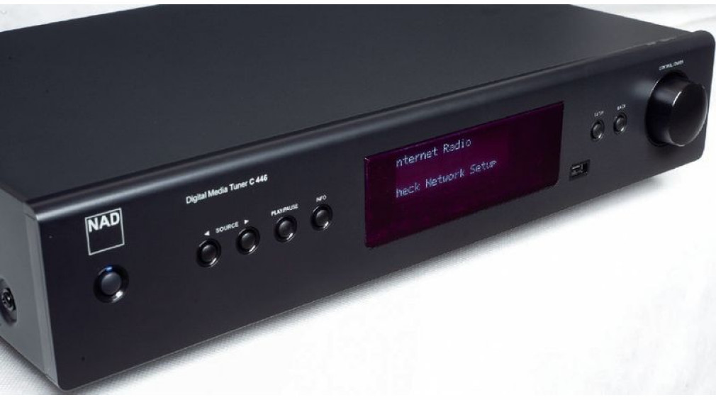

Z zewnątrz C446 jest, jak to tylko możliwe, NAD-owy: płaska, ciemnografitowa powierzchnia z okrągłymi przyciskami, z lekko zaoblonymi rogami i charakterystycznym logo. Żony mówią na to "paskuda", a mężowie - "klasyk". Ale po względem funkcjonalnym to żaden klasyk… chociaż wciąż chodzi o muzykę, co firma stara się podkreślić słowami: "In typical NAD fashion, we designed the C446 Digital Media Tuner as a very uncommon Music Player."

Pośrodku panoszy się niebieski wyświetlacz dot-matrix (typu VFD), na którym w kilku linijkach odczytamy m.in. wybrane źródło, elementy menu i informacje o pliku, a także częstotliwość stacji radiowej. Na przedniej ściance jest też dość duża gałka do dostrajania ("tune" - stąd nazwa "tuner") do stacji FM, AM lub DAB (NAD C446 może zapamiętać 40 stacji); przyciskiem tym potwierdzimy też nasz wybór w menu.

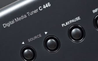

Manipulatorów, jak na tak zaawansowane technologicznie i wielofunkcyjne urządzenie, jest niewiele. Z lewej strony znajduje się wyłącznik stand-by, dwa przyciski do zmiany źródła, jeden "start/stop" służący do odtwarzania plików audio i jeden "info". Tym ostatnim przywołamy informacje o pliku z USB, DAB i radia internetowego.
Najwyraźniej pliki ściągane z serwera UPnP nie są nim obsługiwane. Po prawej stronie znajdziemy gniazdo USB typu A (płaskie), przycisk "setup", którym aktywujemy menu, a na końcu "back". I tyle - więcej pisania niż oglądania. Pilot zdalnego sterowania jest typowy dla tego typu urządzeń, tj. trudniejszy w obsłudze niż piloty CD/SACD, ale łatwiejszy niż te z systemów kina domowego.
