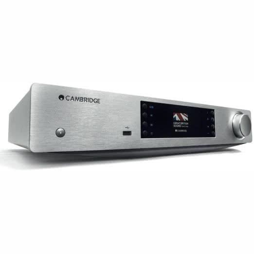

Duży, kolorowy wyświetlacz (matryca TFT), który ułatwia nawigację, prezentuje również informacje o odtwarzanych ścieżkach (i okładki płyt). Na ciemniej szybie, za którą kryje się matryca, znajduje się jeszcze osiem przycisków (po cztery z każdej strony). Tak przygotowany interfejs daje dostęp właściwie do wszystkich funkcji.

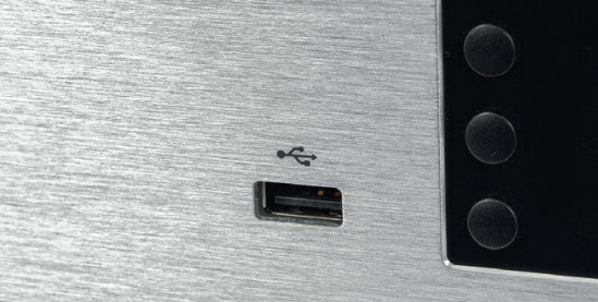

Z przodu zainstalowano pojedyncze wejście USB (typ-A), do którego można podłączyć nośniki pamięci oraz sprzęt mobilny, ale tylko w celu uzupełnienia w nim energii. Cambridge Audio nie współpracuje (jak choćby Marantz czy Pioneer) z urządzeniami "i" Apple.

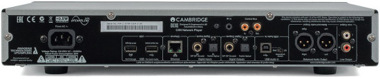

Cambridge Audio CXN ma zarówno wyjścia RCA, jak i XLR, cyfrowy sygnał można doprowadzić do gniazd współosiowego oraz optycznego, taką samą parę przewidziano w zestawie wyjść. Komputer podłączymy bezpośrednio do wejścia USB (typ-B), które - w zależności od ustawień - pracuje w trybie 1.0 lub 2.0; w tym drugim wymaga instalacji sterowników (w przypadku komputerów z systemem Windows).
Do komunikacji z siecią służy przewodowy port LAN lub bezprzewodowe Wi-Fi, które (wraz z antenką) przeniesiono na adapter USB (jest w komplecie).
Należy go podłączyć do jednego z dwóch złącz (USB-A), drugie pozwala (tak jak port z przedniego panelu) dostarczyć do CXN pliki na nośnikach pamięci (np. pendrive). Producent oferuje także, działający w sposób identyczny jak adapter Wi-Fi, moduł Bluetooth (trzeba go już jednak dokupić).

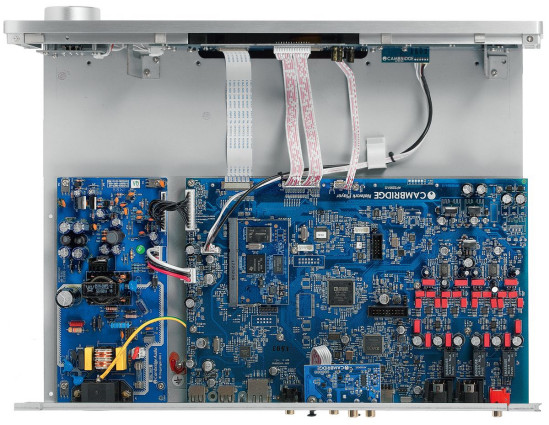

Sygnały ze wszystkich wejść i zdalnych źródeł trafiają najpierw do procesora sygnałowego DSP marki Analog Devices. Wraz ze szwajcarską firmą Anagram Technologies, CA opracowało zaawansowany układ upsamplera sygnałów nazwany ATF (Adaptive Time Filtering).
Jego działanie ma na celu takie przygotowanie sygnałów, aby wykorzystać maksimum możliwości (przejmujących w następnej kolejności sygnał) przetworników C/A; upsamplowane są wszystkie sygnały - począwszy od formatu CD (16/44,1) aż po FLAC (24/192) - i zamieniane na formę docelowych 24 bit/384 kHz.
Przetworniki C/A Wolfson WM8740 "rozumieją" sygnały PCM 24 bit/384 kHz, ale już nie dane DSD (prawdopodobnie są one przetwarzane na postać PCM przed konwersją). Procesory DSP odpowiadają również za buforowanie sygnałów i ich ponowne taktowanie. W ramach sekcji cyfrowej Cambridge Audio wykonało także precyzyjną regulację głośności (i ciekawostka - zrównoważenia kanałów).
Lekka, filigranowa wręcz konstrukcja odtwarzacza oparta jest na mocno zintegrowanej sekcji audio.
