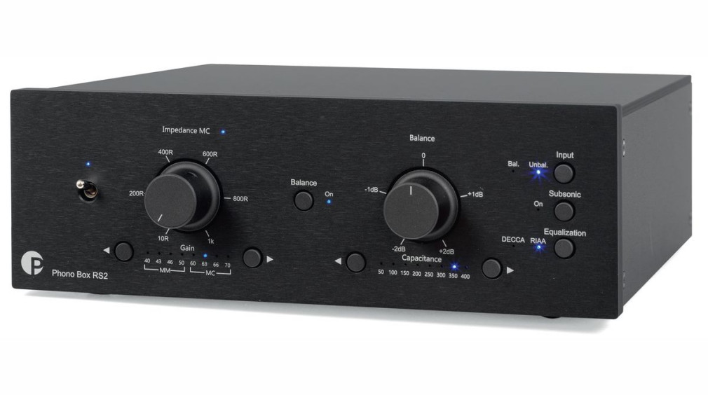

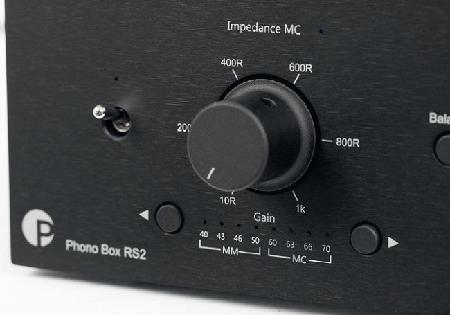

Aparycja Box RS2 jest jak na referencję skromna. Dostępne są wersje srebrna i czarna. Z przodu zainstalowano dwa duże pokrętła. Pierwsze służy do regulacji obciążenia impedancyjnego, w zakresie 10 Ω – 1 kΩ, regulacja jest płynna, możemy więc cyzelować ustawienia kluczowe dla wkładek typu MC i to nawet bez przerywania odsłuchu.
Co prawda Box RS2 nie ma zdalnego sterowania, więc w czasie prób i tak trzeba będzie do niego podejść, aby cokolwiek zmienić, ale daje to możliwość szybszych porównań. W przypadku wkładek MM mamy już przełączniki i konfigurację skokową od 50 do 450 pF (osiem wariantów co 50 pF – zupełnie wystarczy).
Kolejny zestaw przycisków odpowiada za wzmocnienie, w zakresie 40–70 dB (skok co 3 lub 4 dB, w zależności od miejsca na skali). Możliwości regulacyjne, jakie daje Pro-Ject Phono Box RS2, są wyjątkowo rozbudowane.
Nie chodzi tylko o duży zakres poszczególnych parametrów czy płynne przestrajanie (obciążenia impedancyjnego) i wynikającą z tego niespotykaną precyzję (nawet jeśli jest już trochę dzieleniem włosa na czworo).

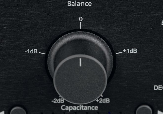

Na tym nie koniec, bo drugie pokrętło to jeszcze bardziej unikalna regulacja zrównoważenia kanałów, w niewielkim zakresie (+/-2 dB), a więc praktyczna i precyzyjna.
Większość wkładek gramofonowych jest wykonywana ręcznie, dopasowanie delikatnych podzespołów nigdy nie jest idealne, stąd dość duża tolerancja parametrów i niezrównoważenie kanałów, nawet +/-2 dB to nic kompromitującego, chociaż już słyszalnego.

Pokrętło obciążenia impedancyjnego pozwala na płynną regulację w zakresie 10 Ω – 1 kΩ, nawet bez przerywania odsłuchu.

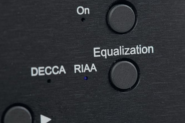

Pro-Ject pozwala te różnice zniwelować, do czego jednak najlepiej posłużyć się elektroniką pomiarową (oraz specjalną płytą testową). W sekcji trzech przycisków z prawej strony jest selektor źródeł (przedwzmacniacz ma dwa wejścia), włącznik filtra subsonicznego (poniżej 20 Hz) oraz wybór krzywych korekcyjnych – najpopularniejszej RIAA oraz dodatkowej w standardzie DECCA.

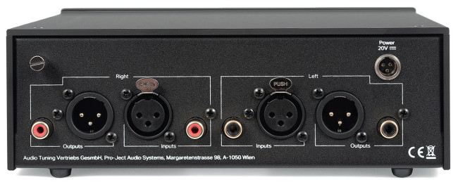

Bo rekomendacje producenta to zaledwie punkt wyjścia do finalnego dostrojenia układu. W Pro-Ject Phono Box RS2 nie ma typowego przełącznika MM/MC. Tylny panel jest również bogatszy niż zwykle. Tył podzielono zgodnie z kanałami, wejścia i wyjścia są dostępne w standardach RCA oraz XLR.

Oryginalnym dodatkiem jest precyzyjna kompensacja zrównoważenia kanałów – to lekarstwo na niedoskonałość większości wkładek.

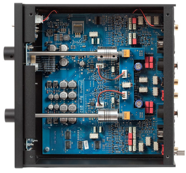

Większość obwodów znajduje się na wspólnej płytce drukowanej. Regulatory (obciążenie impedancyjne i zrównoważenie kanałów) wlutowano w pobliżu tylnej ścianki (gałki z przodu połączono mechanicznie długimi trzpieniami), aby zapewnić jak najkrótszą ścieżkę sygnałową.
Korekcja częstotliwościowa jest realizowana w układzie pasywnym. Aktywne wzmocnienie wykonano na bazie elementów dyskretnych i "ustawiono" w klasie A.
Zasilacz przeniesiono do zewnętrznej małej obudowy. To układ impulsowy wspomagany filtrami i stabilizatorami napięcia, umieszczonymi już wewnątrz głównej obudowy. Dla bardziej wymagających Pro-Ject ma wyższej klasy zasilacz.
Tak duża liczba regulatorów w torze sygnałowym może budzić wątpliwości o poziom szumów, jakie mogą wprowadzać poszczególne obwody. Producentowi pozostał staranny wybór najwyższej klasy podzespołów.

Kapitalną funkcjonalność przedwzmacniacza dopełnia filtr subsoniczny oraz przełącznik krzywych korekcyjnych, RIAA i DECCA.

Tylna ścianka pokazuje symetrię wynikającą ze zbalansowanego układu wewnętrznego.

Elektronikę niemal w całości zmontowano na dużej płytce, wzmocnienie to domena elementów dyskretnych.

Pro-Ject chwali się, że Box RS2 jest układem w pełni zbalansowanym. Warto jednak przy tej okazji coś wyjaśnić. Dobrze znamy symetryczny układ połączeń XLR między np. odtwarzaczem a wzmacniaczem.
Polega on na rozdzieleniu sygnału na dwie połówki (+ oraz –) i przesyłanie ich niezależnymi gałęziami. W taki sposób przygotowano wyjścia w Box RS2. Ale wejścia (do których podłączamy gramofon) działają inaczej.
Nie dochodzą tutaj dwie połówki sygnału, bo żadna wkładka ich nie generuje, mają jedynie dwa styki (na kanał), podłączone do wewnętrznych cewek zarówno w MM, jak i MC.
W tej sytuacji połączeniem zbalansowanym w przypadku gramofonu nazywamy układ, w którym sygnały są wyprowadzone niezależnie dla obydwu kanałów z samej wkładki.
Tak jest w absolutnej większości wkładek MC, jednak jeśli chodzi o wkładki MM, producenci stosują na ogół dodatkowy ekran (pomaga on eliminować przydźwięki), do którego podłączone są minusy każdego z uzwojeń, co przekreśla szanse na transmisję zbalansowaną między gramofonem a przedwzmacniaczem.
Z kolei, wbrew powszechnej opinii, klasyczne wyjścia RCA nie są przeszkodą dla układu zbalansowanego (takiego, jaki definiujemy w przypadku gramofonu). Pro-Ject poleca jednak wtyki XLR, co ma jeszcze inną zaletę – sygnał z wkładki (dwie żyły) prowadzimy w dodatkowej żyle ekranujące.
