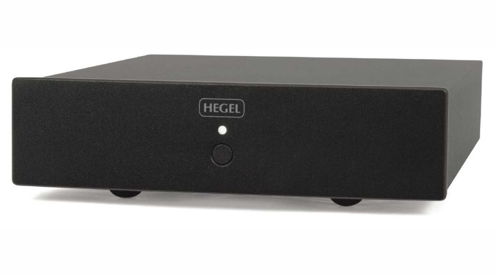

Lubię estetyczną surowość urządzeń Hegla, chociaż niektórych odpycha ich techniczne zimno i brak finezji. Ciemna skrzynka Hegla V10 nie odbiega od tego stylu, wygląda trochę jak zasilacz, front nie zapowiada funkcjonalnych wodotrysków, skoro znajduje się na nim…tylko włącznik zasilania, niewielka dioda sygnalizująca pracę oraz logo producenta.

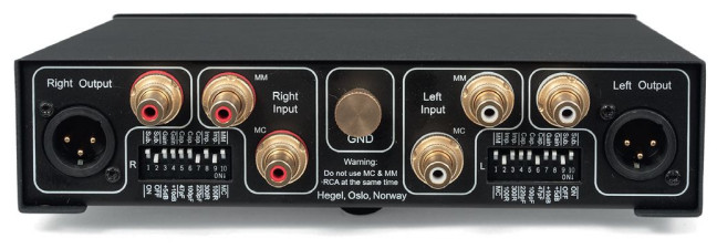

Hegel V 10 - tylna ścianka
Całe dobrodziejstwo zobaczymy z tyłu Hegla V10 Od razu spodoba się symetryczny podział gniazd na kanały. Gramofon podłączymy do jednej pary MM lub MC (niestety jeden, a nie dwa gramofony – nie można zająć dwóch wejść jednocześnie, czego powody wyjaśniamy dalej). Wyjścia są również dwa – para RCA i para XLR.

Aranżację gniazd podporządkowano symetrycznemu podziałowi między kanały

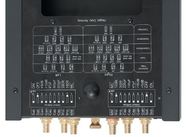

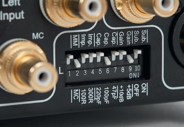

Między sekcjami wejść i wyjść znajduje się blok dziesięciu mikroprzełączników hebelkowych do regulacji większości parametrów. Operowanie nimi wymaga ostrożności i precyzyjnego narzędzia (np. małego, płaskiego śrubokręta), przyda się też szkło powiększające i nie są to żarty.
Filtr subsoniczny może odciąć sygnał poniżej 20 Hz, załączamy go niezależnie dla każdego kanału – podobnie jak pozostałe parametry. Trochę to uciążliwe i niepotrzebne, ale da się z tym żyć.
Hebelkami wybieramy także tryb MC/ MM. Impedancja wejściowa (istotna dla wkładek MC) może wynosić 100 lub 300 Ω, pojemność 100–467 pF (100, 147, 200, 220, 247, 320, 420 oraz 467 pF – co wydaje się przesadnie skrupulatne, ale w niczym nie przeszkadza).
Czytaj również: Jakie rodzaje napędów występują w gramofonach?
Mikroprzełączniki odpowiadają za większość ustawień, choć operowanie maleńkimi hebelkami nie należy do najłatwiejszych.
Podstawowe wzmocnienie wynosi +34 dB dla wkładek MM i + 54 dB dla MC (wariant dla wyjść RCA), a hebelki pozwalają "dorzucić" +5, +10 lub +12 dB.

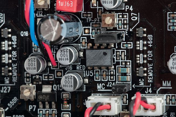

Na tym nie koniec, bo wewnątrz obudowy znajduje się kolejna partia mikroprzełączników. Rozszerzają one dość skromny zakres impedancji wejściowej, ostatecznie można wybierać spośród ustawień od 50 do 550 Ω (z kilkoma pośrednimi wariantami). Wewnątrz znajdzie się także "dopalacz" wzmocnienia o kolejne +6 dB względem nastaw zewnętrznych.
Na tylnej ściance nie ma gniazda zasilającego; na dolnej ściance znajduje się para gniazd dla napięć 18 V, dostarczanych z zewnętrznego zasilacza.

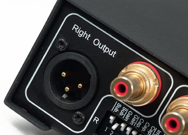

V10 ma wyjścia RCA oraz XLR (tutaj sygnał jest symetryzowany.

Zworki i pokrętła dodatkowych ustawień (impedancja obciążenia, wzmocnienie) zostały wlutowane na płytkę audio.

Na dolnej ściance naniesiono grafikę wariantów konfiguracyjnych.

W konstrukcjach z głowicą MC bywają stosowane przełączniki wejść, jednak Hegel V10 takiego nie ma, w związku z czym nie powinniśmy podłączać jednocześnie dwóch gramofonów (zajmując wejścia MM i MC).
