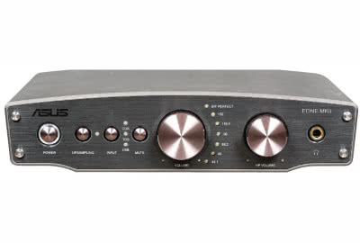

Obudowa DAC-a Asus ESSENCE ONE mk2, odbiegająca od prostopadłościennego wzorca, została wykonana ze stali i aluminium, również pokrętła i przyciski są metalowe. Asus, podobnie jak NAD, reprezentuje podgrupę urządzeń ściśle stacjonarnych, które powinny się znaleźć w sąsiedztwie wzmacniacza czy odtwarzacza.
Asus ESSENCE ONE mk2 ma trzy wejścia cyfrowe, główną regulację poziomu przygotowano dla wyjść analogowych, ale jest także zupełnie niezależny układ (z własnym pokrętłem) dla wyjścia słuchawkowego. Przełączanie źródeł odbywa się sekwencyjnie za pomocą jednego przycisku. Wyposażenie dopełniają klawisze szybkiego wyciszenia oraz aktywacji układu upsamplera.
O częstotliwości sygnału cyfrowego docierającego do Asusa informuje wskaźnik - w formie diodowego półksiężyca. Asus ESSENCE ONE mk2 akceptuje dane PCM o rozdzielczości 24 bitów i częstotliwości próbkowania 192 kHz. Przygotowano także opcję podania przebiegów DSD (zgodnie z protokołem DoP) w podstawowej wersji 2,8 MHz (DSD64).

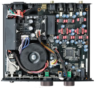

Sygnał odebrany z wejść cyfrowych jest przekazywany następnie do procesora DSP Analog Devices ADSP-21261, do zadań którego należy wstępna obróbka i upsampling.
Asus ESSENCE ONE mk2 - przyłącza.
W każdym kanale działa przetwornik Texas Instruments PCM1795 - sam w sobie układ dwukanałowy - więc w wybranej aplikacji pracuje jako dual-mono. W ten sposób zwiększono potencjał względem maksymalnej częstotliwości próbkowania do niemal 400 kHz, co można było następnie wykorzystać w systemie upsamplingu.
Podobnie jak w poprzedniej wersji Essence One, producent zachęca do własnych eksperymentów umożliwiając użytkownikowi wymianę wzmacniaczy operacyjnych, które umieszczono na podstawkach. Ta operacja wymaga jednak rozkręcenia przetwornika i zakupu odpowiednich układów elektronicznych.
W torze wyjść liniowych zainstalowano fabrycznie popularne scalaki NE5532 i LM4562, a w niezależnej sekcji słuchawkowej - układy LME49600. Wzmacniacz słuchawkowy został przygotowany do pracy nawet z obciążeniami sięgającymi 600 Ω.
