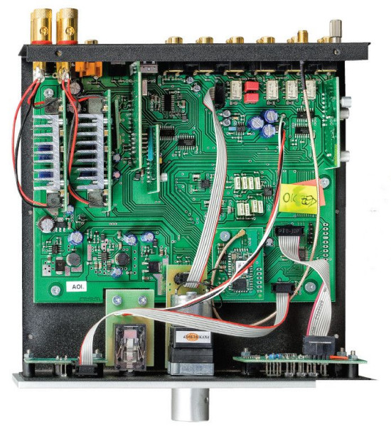

Obudowa właściwego wzmacniacza jest niewielka, również dlatego, że nie zawiera zasilacza, który przeniesiono na zewnątrz – do plastikowej "puszki", jaka występuje często w okolicach laptopów.

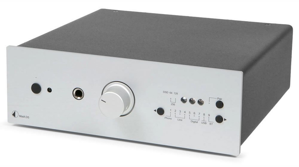

Wykonanie jest tradycyjne dla linii DS, metalowe chassis wykończono czarnym lakierem o wyraźnej strukturze, metalowa jest również srebrna lub czarna (dostępne są dwie wersje) płyta przednia. Na jej środku umieszczono pokrętło wzmocnienia (również metalowe), a obok przyciski (włącznik sieciowy, wybór źródeł i aktywacja parowania Bluetooth).

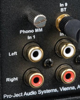

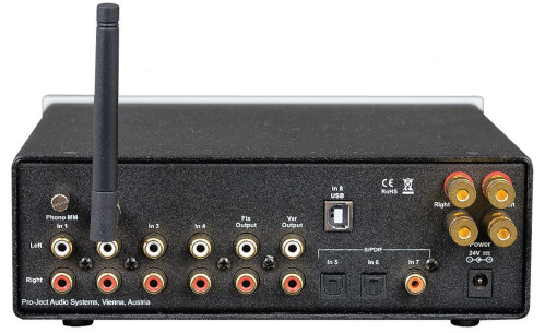

Jak pomieścić na tak niewielkiej przestrzeni tylnej ścianki wszystkie gniazda? Nie było łatwo. Cyfra cyfrą, ale Pro-Ject nie mógł przecież zapomnieć o użytkownikach gramofonu. Zestaw wejść rozpoczynamy więc gniazdem phono z numerem "1".

W prezentowanej na zdjęciach, prototypowej wersji wzmacniacza towarzyszy mu tylko trzpień uziemiający. W wersji finalnej zmieścił się bardziej rozbudowany przedwzmacniacz gramofonowy wraz z przełącznikiem trybów pracy dla wkładek gramofonowych MM oraz MC. C. Mamy jeszcze trzy analogowe wejścia liniowe oraz dwa analogowe wyjścia o stałym (np. dla rejestratora) oraz zmiennym poziomie napięcia.
Na sekcję cyfrową składają się dwa wejścia optyczne, jedno współosiowe oraz USB (złącze typu B), do którego podłączymy komputer. Ponieważ obudowa wzmacniacza jest metalowa, trzeba było antenę odbiornika Bluetooth wyprowadzić na zewnątrz. Nie zostało już wiele miejsca dla wyjść głośnikowych, terminale są ściśnięte i mało wygodne, najlepiej będzie posłużyć się banankami.
Parametry sygnału docierającego do wejść optycznych to 24 bity/96 kHz. Korzystając z wejścia współosiowego, sięgniemy do 192 kHz, podobnie jak na USB, które dodaje jeszcze wsparcie dla sygnałów DSD w wersjach 64 i 128, a nawet 256.

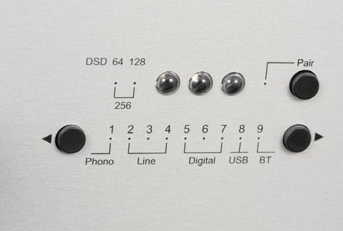

Na przedniej ściance znajdziemy ważne funkcje wzmacniacza - jest sygnalizacja sygnałów DSD i przycisk parowania źródeł Bluetooth.

Przetwornik cyfrowo-analogowy to układ Texas Instruments PCM1796 24 bity/192 kHz. Wejście USB obsługuje interfejs XMOS, co dobrze wróży współpracy z szeroką gamą komputerów. Układ ten jest zazwyczaj bardzo przyjazny od strony "konfiguracyjnej".
Regulacja wzmocnienia jest realizowana na analogowym potencjometrze sterowanym silniczkiem. Wyjście słuchawkowe wspiera niezależny układ wyjściowy zbudowany z elementów dyskretnych, możemy korzystać ze słuchawek o impedancji w zakresie 16–600 ohm, a więc w praktyce z każdego dostępnego na rynku modelu.

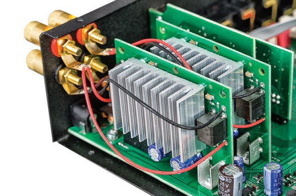

Końcówkę tworzą dwa moduły japońskiej marki Flying Mole, zatem mamy konstrukcję w klasie D z filtrami rekonstrukcyjnymi na wyjściach.

Na tak niewielkiej powierzchni udało się zmieścić tyle różnorodnych układów… Nie byłoby to możliwe bez impulsowych końcówek mocy oraz przeniesienia zasilacza do zewnętrznej skrzynki.

Impulsowe moduły końcówek mocy zajmują niewiele miejsca, ale i dają niewysoką moc…

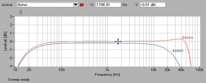

Ten parametr i niska moc nie pozwoliły na uzyskanie wysokiej dynamiki, która zatrzymała się na pułapie 91 dB. Pasmo przenoszenia (rys.1) to kolejny trudny test dla wzmacniacza w klasie D. W Maia DS starano się dostroić filtry do optymalnej pracy przy impedancji bliskiej 8 ohm – przy takim obciążeniu charakterystyka ma malutki garb (+0,3 dB) przy ok. 35 kHz, ale sięga spadkiem -3 dB do 67 kHz. Gorzej jest dla 4 omów, gdzie -3 dB przypada już na 37 kHz. Inny problem to spadek napięcia w zakresie niskich częstotliwości (-3 dB przy 13 Hz), wspólny dla obydwu obciążeń.

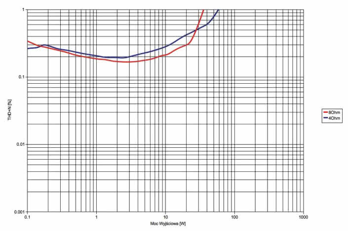

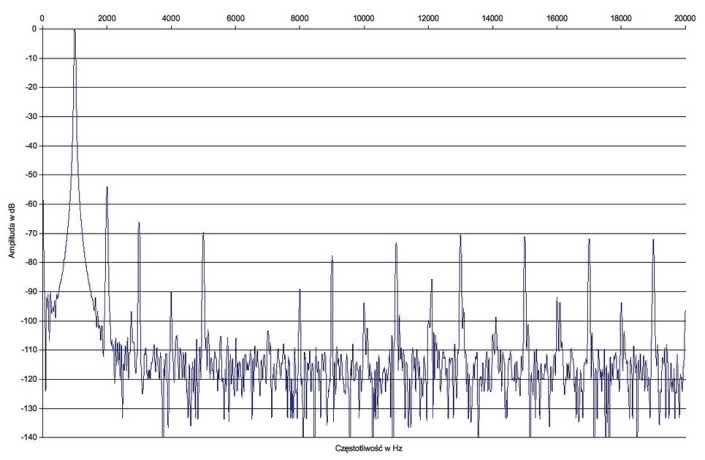

Spektrum z rys. 2. pokazuje sporo zniekształceń – od najsilniejszej drugiej (bardzo wysokie -54 dB) przez trzecią (-66 dB), aż do dwudziestej włącznie, z wyraźną dominacją nieparzystych. Wykres z rys. 3. sumuje problemy, w całym zakresie mocy wyjściowej wskaźnik THD+N nie jest w stanie nawet zbliżyć się do granicy 0,1 %.
