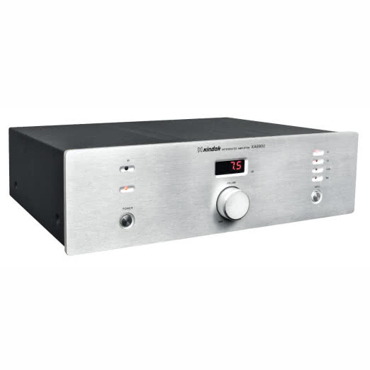

Do poruszania się w ofercie Xindaka najlepiej mieć przewodnika. Naliczyłem dwadzieścia sześć wzmacniaczy tranzystorowych i kilkanaście lampowych... Poradziłem sobie, zamawiając u dystrybutora tranzystorowy wzmacniacz zintegrowany za ok. 4000 zł. Nie wszystkie wzmacniacze Xindaka mają w sobie coś wyjątkowego, ale w XA6900 jest kilka ciekawych elementów.
Imponująco masywne, wewnątrz na bogato, ambitny układ dual mono z dwoma transformatorami toroidalnymi, potężne końcówki mocy i lampowy przedwzmacniacz.

Jak Xindak, to Xindak - mamy przed sobą jeden z najsolidniej zbudowanych wzmacniaczy w określonej klasie cenowej; nawet gdyby Xindak XA6900 kosztował więcej, nie musiałby "się wstydzić" swojej konstrukcji.
Waży ponad 17 kg, przednia ścianka ma ok. 1 cm grubości, pozostałe płyty obudowy również nie są cienkimi blaszkami. Niemal wszystko jest wykonane z metalu, z wyjątkiem wyświetlacza i diod wskazujących tryb pracy.
Metalowe jest pokrętło wzmocnienia oraz dwa przyciski - włącznika sieciowego i selektora wejść. Nie ma tutaj niepotrzebnych funkcji ani świecidełek; minimalizm jest całkowicie usprawiedliwiony, a nawet pożądany w urządzeniu audiofilskim i jedyne, co można temu projektowi zarzucić, to brak fi nezji, styl "z gruba ciosany", choć i taki może się podobać. Aha, no i brak wyjścia słuchawkowego...
Mamy jednak rok 2015 i żyjemy w słuchawkowych czasach. Xindak jest za to zaawansowany w innych dziedzinach: wzmacniacz ma cyfrowe sterowanie, wyświetlacz wskazuje poziom głośności, w układzie regulacyjnym zamiast potencjometru analogowego zastosowano drabinkę rezystorową, a pokrętło jest tylko czujnikiem przekazującym do niej stosowne rozkazy.

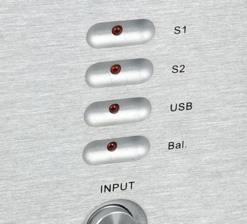

W intrygujący sposób działa również selekcja źródeł. Pojedynczy przycisk i cztery (po jednym dla każdego z wejść) ustawione pionowo diody wydają się czymś oczywistym, jednak po osiągnięciu skrajnego, dolnego źródła układ "wraca" o oczko wyżej, zamiast przeskakiwać do skrajnej, górnej pozycji.

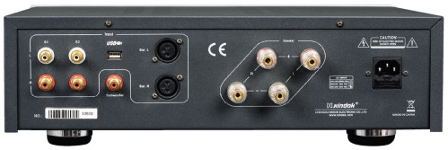

Mamy do dyspozycji dwa wejścia liniowe RCA, wejście zbalansowane XLR, gniazdo USB oraz pojedyncze wyjście z przedwzmacniacza, na które wyprowadzono monofoniczny sygnał (suma kanałów L i P) dla subwoofera. Na panelu tylnym zostało sporo wolnego miejsca, a producent zagospodarował je w najlepszy z możliwych sposobów, zostawiając dużo przestrzeni pomiędzy gniazdami, co ułatwia podłączanie kabli.
Czytaj również: Czy przy stosowaniu bi-wiringu konieczne są podwójne wyjścia głośnikowe we wzmacniaczu?
Tylna ścianka nie jest zatłoczona, ale mniej – znaczy wygodniej podłączać to, co w ogóle da się podłączyć…
Warto także zwrócić uwagę na znakomite, zakręcane na tylnej ściance złącza RCA, chociaż nie są one sygnowane żadną z nobliwych "wtyczkarskich" manufaktur. Wyjścia głośnikowe są podobnie solidne. Wnętrze wzmacniacza błyszczy starannością montażu i wręcz bezkompromisową realizacją kilku ważnych koncepcji.

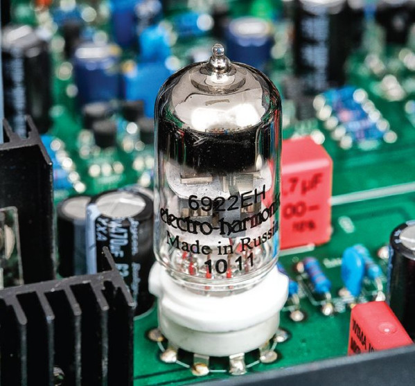

Większość układu elektronicznego zrealizowano na pojedynczej płytce drukowanej, gdzie pojawia się lampowy przedwzmacniacz. Tutaj każdy z kanałów obsługuje podwójna trioda 6922 Electro Harmonix (produkcji rosyjskiej). Lampy umieszczono na ceramicznych podstawkach, więc hobbysta będzie mógł eksperymentować z lampami innych producentów.

Triody Electro Harmonix są centralną częścią sekcji przedwzmacniacza.

Obok wejść analogowych wzmacniacz tranzystorowy Xindaka ma również złącze USB, które uwzględniono w selektorze wejść jako opcję równorzędną dla analogowych RCA i XLR.
Nie byłoby w tym nic dziwnego, USB-DAC jest czymś bardzo pożądanym, jednak standardowym typem złącza stosowanym w takiej sytuacji jest kwadratowe USB Typ-B, a w XA6900 mamy USB Typ-A, co sugeruje zaproszenie do podłączania nośników pamięci, z których wzmacniacz odczytywałby dane tak jak odtwarzacz plików.
Ani instrukcja obsługi, ani jakiekolwiek materiały firmowe, do których udało mi się dotrzeć, nie poruszają w ogóle kwestii tajemniczego portu. Okazuje się, że na nośniki pendrive z plikami audio (MP3, WMA, Flac) Xindak reaguje z obojętnością, z kolei obecność komputera na drugim końcu "drutu" wyraźnie ożywia XA6900.
Niepozorne gniazdo jest rzeczywiście funkcjonalnym odpowiednikiem USB-DAC-a, chociaż parametry są raczej skromne, ograniczają się do 16 bitów i 48 kHz, ale zawsze to sposób np. na kolekcję płyt CD przeniesioną na dysk komputera.
Xindak popłynął pod prąd standardom i zainstalował nietypowe gniazdo. Kupienie stosownego przewodu (końcówki USB Typ-A z dwóch stron) nie stanowi oczywiście najmniejszego problemu.

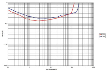

Specyfikacja producenta jest w przypadku XA6900 oszczędna, dowiadujemy się tylko tyle, że moc wzmacniacza wynosi 2 x100 W (bez wskazania, dla jakiego obciążenia). Xindak w każdym wariancie przekracza tę wartość, przy 8 omach oferuje 128 W, a przy 4 omach znakomite 216 W.
Jeszcze bardziej imponujące jest utrzymywanie tych parametrów w trybie stereofonicznym - to efekt układu dual mono z dwoma zasilaczami. Czułość Xindaka zadowoli posiadaczy wszystkich typów źródeł, do osiągnięcia mocy maksymalnej wystarczy bowiem napięcie o wartości 0,23 V.
Mniej imponujący jest już odstęp od szumów, S/N wynosi 78 dB. Prawdopodobnie przyczynia się do tego lampowy przedwzmacniacz. W związku z tym, mimo wysokiej mocy, dynamika nie przekracza 100 dB. W pasmie przenoszenia (rys.1) notujemy delikatny spadek (-0,5 dB) przy 10 Hz, przy 100 kHz wynosi -1,3 dB dla 8 omów i -2,1 dB dla 4 omów – to znowu dobre wyniki.
W spektrum z rys. 2. widać kilka harmonicznych o dość wysokim poziomie, na szczęście wszystkie są parzyste, z drugą (-55 dB) na czele. Charakterystyki na rys. 3. mają nietypowy przebieg (wcześnie położone minima zniekształceń), poziom THD+N jest generalnie wysoki, w żadnej części wykresu nie spada poniżej 0,1 %.
