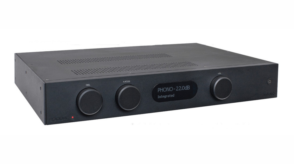

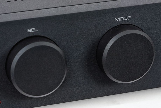

Obudowa znów jest ciemna i poważna. Pokręteł nie ma już tak wiele, jak u protoplasty, ich liczbę ograniczono do trzech, oprócz niemal niewidocznego wyłącznika zasilania są to jedyne elementy na przednim panelu. Sterowanie powierzono nowoczesnym układom cyfrowym. Pokrętła pełnią także rolę przycisków (wciskając je potwierdzamy wybór), a skromne okno wyświetlacza obejmuje matrycę typu OLED.
Wyświetlacz jest czytelny, ale i subtelny. Mimo ograniczonej liczby elementów, wszystkie funkcje przemyślano we wzorowo intuicyjny sposób. Nie trzeba sięgać po instrukcję obsługi ani spędzić z 8300A dużo czasu, aby odnaleźć nawet te najbardziej zaawansowane i poruszać się po nich swobodnie.

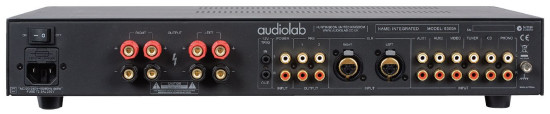

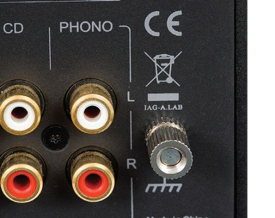

Tylna ścianka wzmacniacza Audiolab 8300A jest bogato wyposażona, niemal wszystkie styki gniazd (a jest ich dużo) są złocone. System utworzony wokół integry może być rozbudowany. Dwie pary terminali głośnikowych są bez zarzutu.
Przygotowano też dwa wyjścia z przedwzmacniacza, co pozwoli wypłynąć na szerokie wody, poprzez dokupienie do 8300A nawet dwóch dodatkowych końcówek mocy (lub czterech monobloków); jest też wejście na końcówkę mocy (tę wewnętrzną).

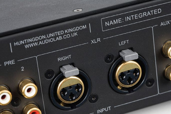

Audiolab 8300A nie jest konstrukcją zbalansowaną, mimo to mamy do dyspozycji jedno wejście XLR, wśród pięciu RCA wyróżnia się wejście gramofonowe, układ przedwzmacniacza korekcyjnego przyjmuje sygnał zarówno z wkładek MM, jak i MC.
Niewielka powierzchnia niskiej tylnej ścianki została całkowicie zagospodarowana, udało się zmieścić dwa komplety zacisków głośnikowych.

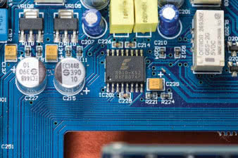

Obwód przedwzmacniacza jest rozbudowany, tuż za gniazdkami sygnał z wejść XLR jest konwertowany na postać single-ended, w scalonych wzmacniaczach operacyjnych.
Audiolab nie ma oporów, by wykorzystywać scalaki, co wraz z montażem SMD sprawia, że cała konstrukcja, mimo sporego skomplikowania, wygląda na zwartą i schludną.
Do wyboru sygnałów służą przekaźniki hermetyczne, rozległy obwód przedwzmacniacza gramofonowego również został wykonany na bazie układów scalonych. W tej samej technice zaprojektowano także moduł regulacji wzmocnienia - jest nim drabinka rezystorowa Cirrus Logic.
Minimalną powierzchnię zajmuje umieszczony w samym narożniku obudowy obwód cyfrowego sterowania. Nie przygotowano dla niego specjalnej obudowy ani ekranowania, ale odsunięto od głównych podzespołów audio na tyle daleko, na ile było to możliwe.

Pozłocono nawet styki wejścia XLR.

Wielofunkcyjne pokrętło uzupełnia nowoczesną sekcję sterowania, ale do legendy 8000A nawiązuje drugi element - obrotowy selektor trybów pracy: integra, przedwzmacniacz, końcówka mocy.

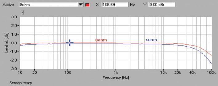

W niskiej obudowie Audiolaba umieszczono całkiem poważny analogowy wzmacniacz. Jego moc wyjściowa wynosi 79 W przy 8 omach oraz 132 W przy 4 omach, a w trybie stereofonicznym odpowiednio 2 x 73 W i 2 x 118 W. Czułość nie odbiega znacząco od 200 mV standardu, 340 mV to wartość zapewniająca dobrą współpracę z każdym typem źródła sygnału.

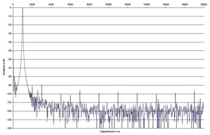

Szumy nie będą przeszkadzać, S/N wynosi 86 dB a dynamika osiąga 105 dB. 8300A bardzo dobrze przeszedł test pasma przenoszenia (rys.1), przy 10 Hz oferuje idealną liniowość, a przy 100 kHz spadek wynosi -1,3 dB dla 8 omów i -2,4 dB dla 4 omów. Na rys. 2. widać wprawdzie sporo harmonicznych nieparzystych, jednak nawet najmocniejsza z nich – trzecia – ma bardzo niski poziom -90 dB, a kolejne leżą w okolicach -100 dB.

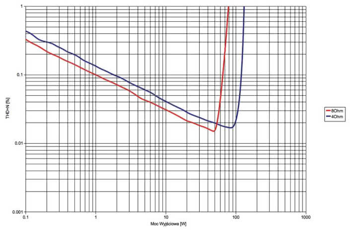

Wykres z rys. 3. prezentuje się również bardzo dobrze, zniekształcenia THD+N leżą poniżej 0,1 % już dla mocy wyjściowej powyżej ok. 1 W przy 8 omach i 2 W przy 4 omach.
