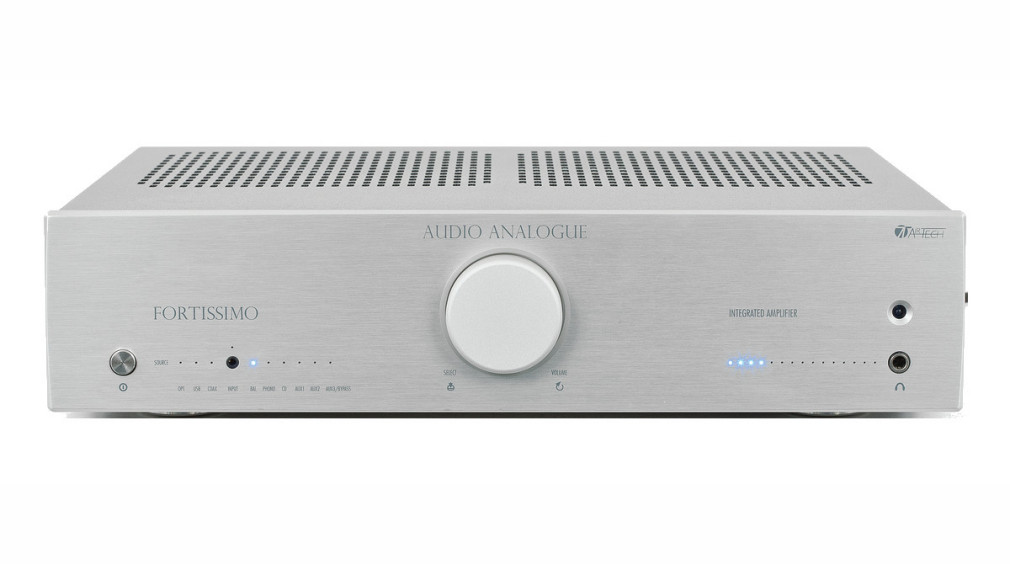

Fortissimo nie zaskakuje formą obudowy, ale ma wiele wyjątkowych rozwiązań funkcjonalnych. Na pierwszy rzut oka wszystko wygląda normalnie i kojarzy się z audiofilskim minimalizmem.
Obudowa ma typowe kształty, rozmiary i proporcje. Wzmacniacz jest dostępny w dwóch wersjach kolorystycznych przedniej ścianki - czarnej i srebrnej - a reszta obudowy jest zawsze czarna.
W nowej wersji Audio Analogue Fortissimo wzmocniono szkielet skrzynki będący dużym kątownikiem (dolna i tylna ścianka), do którego przykręcono gruby front.

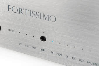

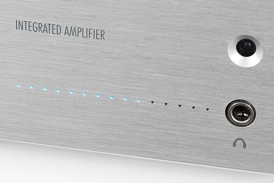

Na środku umieszczono pokrętło głośności, a po jego obydwu stronach rzędy niewielkich otworów przepuszczających światło z intensywnie świecących diod.
Kewa "linijka" sygnalizuje wybrane wejście, a prawa - poziom wzmocnienia; za regulację odpowiada dość nietypowy układ, opisany w ramce obok. Są jeszcze dwa elementy.
Pierwszy to wyjście słuchawkowe w standardzie 6,3 mm, drugim jest wejście analogowe przeznaczone do sprzętu przenośnego 3,5 mm, wkomponowane w rząd diodek sygnalizujących wybrane źródła.

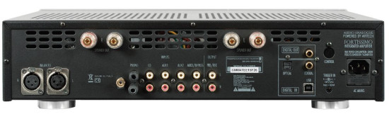

Wyjścia głośnikowe są pojedynczne, ulokowane w pobliżu górnej krawędzi, co ułatwi podłączanie. Możemy podłączyć aż pięć liniowych źródeł analogowych - cztery w standardzie RCA i jedno XLR.
Jest także wyjście z przedwzmacniacza, które może pełnić dwie role: wyjścia dla rejestratora lub zewnętrznej końcówki mocy (poziom jest wówczas regulowany).
Znajdziemy tu również wejście gramofonowe, zarówno dla wkładek MM, jak i MC. Są też wejścia cyfrowe - współosiowe, optyczne i USB, a ponadto cyfrowe wyjście (współosiowe). Audio Analogue Fortissimo jest więc absolutnie kompletny!

Wskaźnikiem dla regulatora głośności jest linijka diodowa; możemy zmieniać intensywność podświetlenia i wybrać jeden z czterech trybów pracy układu.

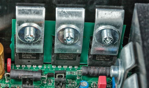

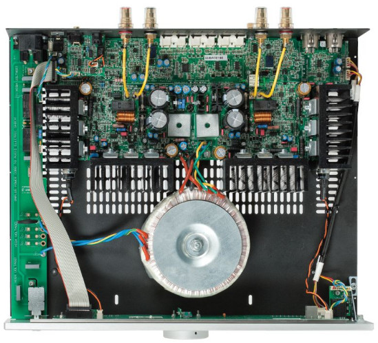

Układy wewnątrz skupiono na jednej dużej płytce drukowanej i dwóch mniejszych. Nietypowy jest podział końcówek mocy pomiędzy cztery niezależne radiatory, na każdym z nich ulokowano trzy tranzystory ON Semiconductor z gamy Thermal Trak ze zintegrowaną kompensacją temperaturową.
Zasilanie opiera się na potężnym transformatorze toroidalnym bez podziału na kanały, ale z wyodrębnieniem sekcji przedwzmacniacza i końcówek mocy.
Konstruktor jest zwolennikiem osiągania odpowiedniej pojemności filtrującej (tutaj 27 200 µF na obydwie końcówki mocy) za pomocą połączenia większej liczby niewielkich kondensatorów. Sekcję przedwzmacniacza gramofonowego zrealizowano z wykorzystaniem scalonych wzmacniaczy operacyjnych, które widać także za wejściami XLR.

Duży transformator toroidalny jest podstawą wydajnego zasilacza, który zapewnia wysoką moc przy 4 omach.
Regulację głośności powierzono scalakowi Burr Brown PGA2320 - to układ dwukanałowy przygotowany na sterowanie cyfrowe i uzupełniony zintegrowanym stopniem wzmacniającym, który pozwala nie tylko na tłumienie sygnału, bowiem regulacja może się tutaj odbywać w zakresie +31,5 do -95,5 dB, w krokach co 0,5 dB.

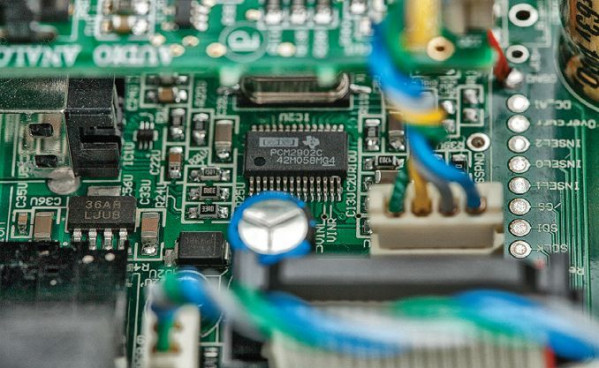

Układy przetwornika C/A wlutowano na główną płytkę drukowaną. Burr Brown PCM1781 akceptuje sygnały 24 bit/192 kHz, ale wejścia współosiowe i optyczne mogą przyjąć dane o częstotliwości 108 kHz, a parametry dla USB ograniczono do 16 bitów i 48 kHz - tam pracuje PCM2902C.

Na każdym z czterech radiatorów zainstalowano trzy układy typu Thermal Trak z wbudowaną kompensacją temperaturową.

Wzmacniacz ma aż dwa przetworniki C/A (obydwa Burr Brown), jeden jest kombajnem (interfejs USB, DAC i ADC) PCM2902C o rozdzielczości 16 bitów, drugi - PCM1781 - obsługuje sygnały do 24/192, ale same wejścia (optyczne i współosiowe) ograniczą częstotliwość do 108 kHz.

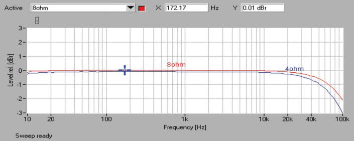

Ten niewielki wzmacniacz uplasował się w czołówce pod względem mocy wyjściowej. Dla 8 omów wynosi ona 102 W, a dla 4 omów niemal dwukrotnie więcej, bo 196 W. Dwa kanały sterowane jednocześnie mogą dostarczyć, zależnie od impedancji, 2 x 100 W lub 2 x 188 W.
Czułość nie jest wysoka (0,8 V), jednak wystarczająca dla źródeł liniowych, więc nie powinna dziwić konieczność ustawienia regulacji na wyższym poziomie, chociaż Fortissimo ma kilka trybów dla skali głośności, można więc zmienić intensywność wskazań.

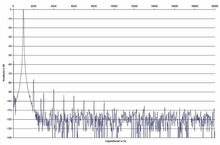

Odstęp od szumu jest przyzwoity (84 dB), dynamika osiąga 104 dB. Charakterystyka przenoszenia (rys.1) nie ma spadku przy 10 Hz, na drugim skraju, przy 100 kHz, wynosi on -2 dB dla 8 omów oraz -3 dB dla 4 omów. Zniekształcenia parzyste wiodą prym w spektrum z rys. 2. Najsilniejsza druga ma poziom -77 dB, czwarta -87 dB, poniżej -90 dB leżą jeszcze szósta i ósma. Tej granicy nie przekracza żadna z nieparzystych.

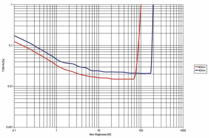

Audio Analogue można pochwalić za niewielkie zmiany zniekształceń THD+N i utrzymywanie tego parametru na niskich poziomach właściwie w całym zakresie mocy wyjściowej (rys. 3).
