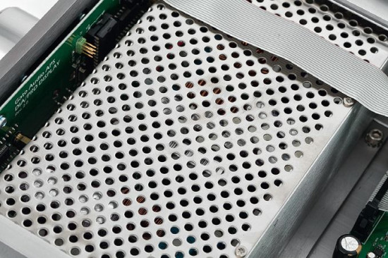

Pod metalową siatką (nie można było zastosować puszki przez wzgląd na chłodzenie) kryją się kompletne końcówki wraz z zasilaczami, obwodami wstępnymi, przełącznikami oraz systemem filtrów wyjściowych.

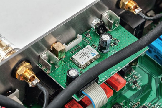

Ten niewielki moduł odpowiada za komunikację Bluetooth, producent przygotował go samodzielnie.

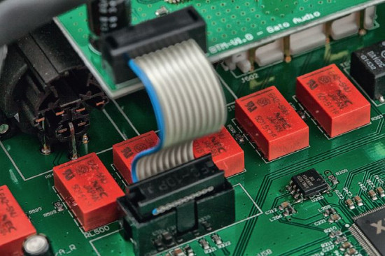

Przekaźniki są najpewniejszym sposobem na budowę wysokiej jakości przełącznika źródeł.
