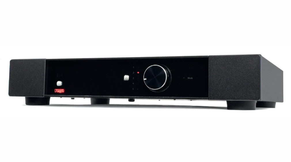

Rega Elex-R - obudowa

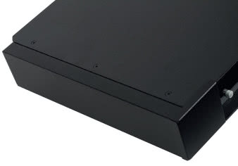

Urządzenie ma niską, niepozorną obudowę o standardowej szerokości ok. 43 cm. Nie jest to wcale takie oczywiste, bo chociaż nie oczekuję od Regi startu w lajfstajlowym konkursie piękności, to mniejsze formy nie są jej obce - w "kompaktowej" wersji pojawia się np. Brio.
Jednak Elex-R jest poważny i ciężki, zbudowany bardzo solidnie, chociaż wzorniczo niewyrafinowany. Ale i to może się podobać; świadczy o tym, że skupiono się na meritum, czyli na technice i wynikającym z niej brzmieniu, co pasuje też do tradycji brytyjskiego Hi-Fi.
Masywne elementy obudowy wykonano głównie z metali, polakierowano je na czarno, w dotyku wyczuwalna jest gruba faktura. Centralna sekcja frontu została przykryta błyszczącym elementem z tworzywa. Pokrętło głośności przesunięto nieco w prawo, gałka pracuje z “oleistym", przyjemnym oporem pomiędzy dwoma skrajnymi ogranicznikami.

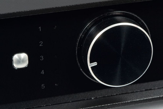

Tym razem mamy do czynienia z klasycznym potencjometrem, co jest dzisiaj, w związku z popularyzacją sterowania mikroprocesorowego, rozwiązaniem już tak rzadkim, że niemal egzotycznym.
Włącznik zasilania jest także czysto mechaniczny - tym samym Rega nie podąża za trendami "eko", nie ma tu trybów czuwania, automatycznego wyłączania itp. Elex-R jest konsekwentnym wehikułem czasu, który zabierze nas w klimat sprzed kilkudziesięciu lat.
Nowoczesna elektronika sterująca to w przypadku Regi... może przyszłość, tymczasem wzmacniacz obsługujemy jednym przyciskiem i pokrętłem głośności - prościej już się nie da.

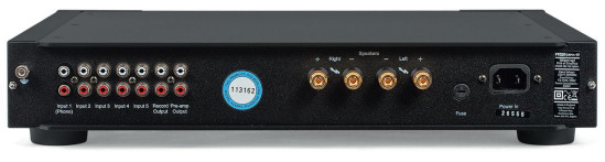

Rega Elex-R - złącza
Naciskamy przycisk zasilania i... słyszymy wyraźny trzask z głośników. Obok włącznika podświetlane jest czerwone logo producenta, a jedna z kilku diod informuje o aktywnym wejściu. Jest ich pięć, ale sekwencyjnego wyboru dokonujemy jednym przyciskiem. Wyjątkowo spartańsko. Chcesz podłączyć słuchawki - kup wzmacniacz słuchawkowy.
Ale uwaga, w ten sam sposób Rega nie odważyła się już zlekceważyć użytkowników gramofonów (choć ma w swojej ofercie niejeden samodzielny przedwzmacniacz phono). Wejście nr 1 przygotowano do obsługi gramofonów z wkładkami MM.
Pozostałe cztery - przyjmują sygnał ze źródeł liniowych. Są jeszcze dwa niskopoziomowe wyjścia z regulacją poziomu napięcia i bez nich (dla rejestratorów). Terminale głośnikowe są pojedyncze, ale mają masywne, metalowe nakrętki (co wcale nie jest takie powszechne), a także złocone styki.
Pilot jest plastikowy i mało wytworny. Wypada go pochwalić przede wszystkim za to, że w ogóle się pojawił, bo ćwierć wieku temu wcale nie było to oczywiste. Wśród osiemnastu identycznych przycisków delikatną ramką otoczono cztery - to skromna sekcja dedykowana Elex-R; pozostałe służą do obsługi innych urządzeń marki. Okazuje się jednak, że cztery przyciski tu wystarczą.
Wyposażenie jest skromne, głównie przez brak wejść cyfrowych, ale analogowych jest aż nadto.

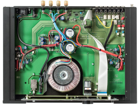

Rega Elex-R - układ elektroniczny
Układ zmontowano niemal w całości na jednej dużej płytce; można byłoby ją zmniejszyć, zagęszczając montaż, ale taki luz na pewno nie szkodzi układom.
Skrawek miejsca z tyłu zajmuje elektronika sterująca, tuż obok pracuje selektor wejść z przekaźnikami. Za gniazdem phono znajduje się dedykowany mu obwód, bazujący na scalonym wzmacniaczu operacyjnym.

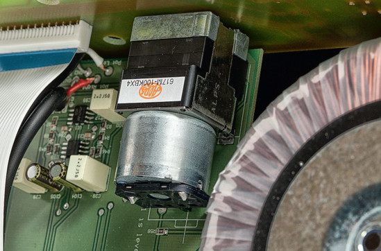

W regulacji wzmocnienia wykorzystano potencjometr Alpsa; japońska firma pewnie nie ma już tak wielu zamówień, jak kiedyś, ale na lojalność Regi wciąż może liczyć.
Potencjometr umieszczono z tyłu obudowy, w obszarze przedwzmacniacza (co pozwoliło skrócić ścieżkę sygnału) i połączono z pokrętłem za pomocą długiego trzpienia.
Zasilacz - to transformator toroidalny z dwoma kondensatorami filtrującymi. Skąd biorą się trzaski przy włączaniu urządzenia? Napięcie sieciowe (230 V) wędruje z gniazda wprost do mechanicznego włącznika (na przedniej ściance), a potem wprost do transformatora.
Wyraźny klik kilka chwil po włączeniu pochodzi jednak nie od zabezpieczeń wyjść, ale z sekcji przedwzmacniacza (załączane są wejścia). Końcówki mocy podłączono do zacisków głośnikowych (i zasilania) "po męsku" - bez przekaźników. Miękki start jest dla mięczaków.

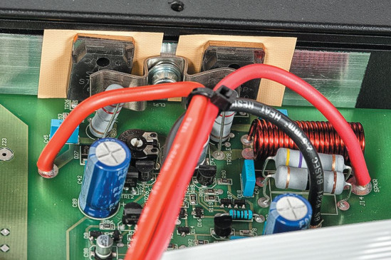

Do chłodzenia stopni końcowych wykorzystano boki obudowy, tam też wzmacniacz grzeje się najmocniej. Każdy kanał obsługuje jedna para tranzystorów.
Z firmowej dokumentacji można się dowiedzieć kilku ciekawych rzeczy; kwestie samych parametrów przenoszę do sekcji laboratoryjnej, ale na temat brzmienia też znajdzie się kilka zdań. Konstruktorzy "...osiągnęli perfekcyjną równowagę tonalną, kontrolę i dynamikę (...), na pierwszym miejscu stawiając muzykę".
Układ prosty i skuteczny – wszystkie elementy (audio) zmieściły się na jednej, dużej płytce, na której zostało jeszcze dużo wolnego miejsca.

Para tranzystorów (na kanał) została przymocowana do bocznej ścianki.

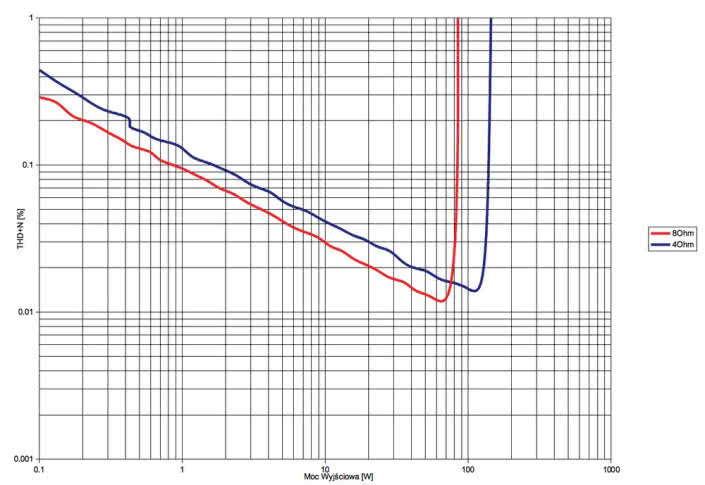

Dokładność specyfikacji, przynajmniej w zakresie niektórych parametrów, jest wyjątkowa, moc podawana jest przez producenta do dziesiątych części wata. Ponadto Rega jest określana nie tylko dla trzech różnych obciążeń – nie tylko dla 4 i 8 Ω, ale też dla 6 Ω.
Przy 8 Ω ma wynosić 2 x 72,5 W (obydwa kanały wysterowane), nasz pomiar wykonany z podobną dokładnością wskazał na... 2 x 72,7 W! A nie przypominam sobie, abyśmy nasz system pomiarowy komukolwiek wypożyczali... Przy 4 Ω producent zapowiada 2 x 113 W, tutaj różnica też jest niewielka - dostaliśmy 2 x 114,4 W (w tabelce wyniki zaokrąglamy do pełnych watów). Moc jest jednak trochę ograniczana przez zasilacz, bowiem przy wysterowaniu jednego kanału pojawia się odpowiednio 85 W i 144 W.
Z podobną precyzją podawana jest czułość - 0,164 mV - co w zasadzie też znalazło potwierdzenie w naszych pomiarach (0,168 mV). Z drugiej strony tak wysoka czułość wydaje się wręcz przesadą, przy niższej wartości lepszy byłby odstęp od szumu, a tak wynosi umiarkowane 82 dB. Dynamice udaje się jednak przebić pułap 100 dB. Na tym specyfikacja producenta się kończy. Charakterystyki częstotliwościowe (rys.1) pokazują dość typowy (dla wzmacniaczy Regi) spadek w zakresie wysokich tonów; -3 dB pojawia się dość wcześnie, przy ok. 50 kHz; przy 10 Hz mamy ok. -1 dB.

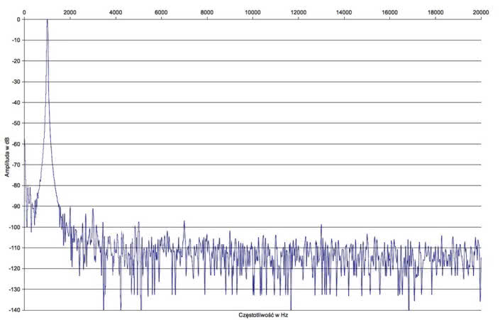

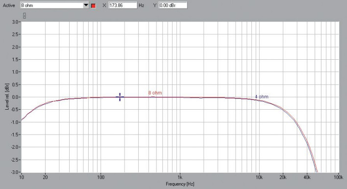

Elex-R zachowuje się niemal idealnie w spektrum zniekształceń (rys. 2), najsilniejsza jest druga harmoniczna, ale i ona nie przekracza granicy -90 dB. Do uzyskania THD+N poniżej 0,1% (rys. 3) wystarczy 1 W przy 8 Ω i 1,5 W przy 4 Ω. Elex-R pracuje w całym badanym zakresie jak typowy wzmacniacz tranzystorowy z wyraźnie zaznaczonymi obszarami przesterowania.
