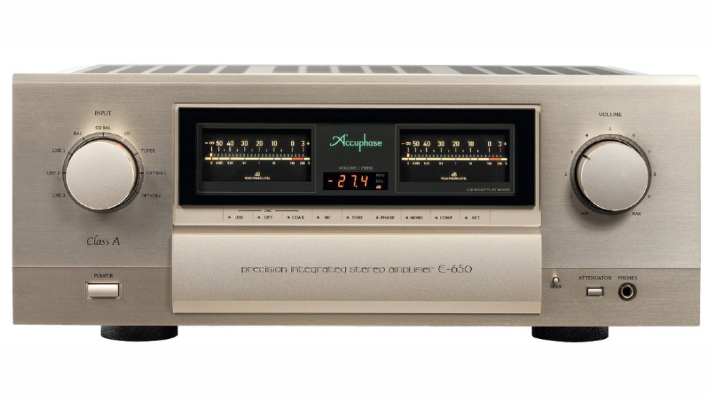

Wzmacniacz Accuphase E-650 waży ok. 25 kg, nie jest to więc monstrum, ale duży kawał luksusu. Made in Japan. Słynne wskaźniki VU... nie mają wskazówek, lecz zbudowane są na panelach LED. To mniej klasycyzujące, mniej analogowe, ale też ma już długą tradycję.

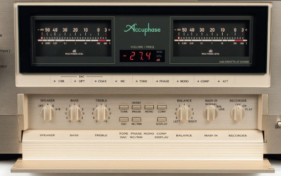

Pozostałe typowe elementy Accuphase`a są na swoim miejscu - zielone logo, alfanumeryczny wskaźnik wzmocnienia i miękko opadająca klapka, zakrywająca dodatkowe regulatory i parę innych funkcji.
Gdy jest zamknięta, na wierzchu pozostają tylko dwa pokrętła (wzmocnienia i selekcji źródeł), wyjście słuchawkowe oraz już właściwie zapomniana przez innych producentów funkcja skokowego przyciszenia sygnału (-20 dB).
Wybór wejść odbywa się dość typowo, chociaż wobec znajomych nazw źródeł są dwie tajemnicze pozycje - Option 1 i Option 2 - odnoszące się do modułów rozszerzeń (bez wskazania konkretnych gniazd, bo ich konfiguracja może być różna).
Regulator głośności obraca się pomiędzy dwoma skrajnymi punktami, nie jest to jednak zwykły potencjometr włączony w tor sygnału, a jedynie element zaawansowanego, firmowego systemu AAVA. Pokrętło jest w nim czujnikiem przekazującym sygnały sterowania dalej, do odpowiedniej sekcji przedwzmacniacza.
Od strony użytkowej sposób regulacji nie różni się jednak właściwie niczym (ktoś bardzo wrażliwy wyczuje delikatną zwłokę w pracy całego układu) od klasycznego potencjometru, mamy więc "analogową" przyjemność, a korzyści wynikające z zastosowania precyzyjnych, sterowanych mikroprocesorem tłumików są absolutnie wymierne (od dokładności po niezawodność - nie ma tutaj elementów ślizgowych i wycierających się ścieżek).

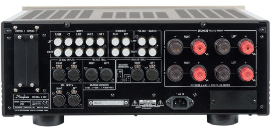

Słusznych rozmiarów obudowa pozwoliła wygodnie rozplanować wszystkie złącza na tylnym panelu, a jest ich bardzo dużo. Sporo miejsca zajmują dwa komplety masywnych zacisków głośnikowych, pozwalających zastosować najróżniejsze końcówki kabli.
Zarówno linijka diodowa, jak i numeryczny wskaźnik poziomu głośności działają bardzo precyzyjnie. Pod klapką mamy regulatory barwy, zrównoważenia, zmiana trybów wyświetlacza, jest nawet pokrętełko obsługujące złącze dla magnetofonu.

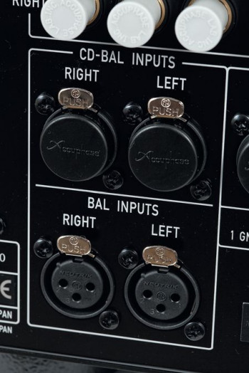

Accuphase E-650 ma pięć wejść liniowych RCA (nie licząc pętli dla rejestratora) i dwa komplety XLR-ów. Standard zbalansowany (dublujący RCA) jest także w zespole wejścia na końcówkę mocy/ wyjścia z przedwzmacniacza.
Na podłączenie magnetofonu pozwala dodatkowa pętla RCA (wejście i wyjście). W podstawowej formie E-650 nie ma ani wejść cyfrowych, ani wejścia gramofonowego. Te dwa braki można wyeliminować, chociaż trzeba będzie za to zapłacić.

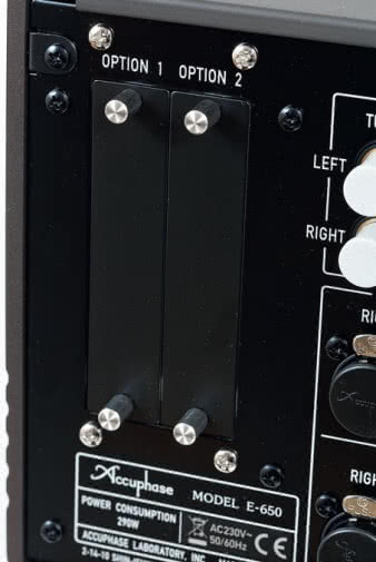

Możliwości rozbudowy wzmacniacza otwiera system dodatkowych, wymiennych kart, dla których przygotowano specjalne sloty (fabrycznie są zaślepione).
W każdej z dwóch zatok zamontujemy jeden moduł, może nim być przetwornik cyfrowo-analogowy DAC-50 albo przedwzmacniacz gramofonowy (wkładki MM/MC) AD-50. Accuphase przygotował E-650 na taką rozbudowę, programując także pracę wyświetlacza (wskazuje częstotliwość próbkowania), jak i przygotowując elementy do obsługi poszczególnych funkcji (np. przełącznik trybów MM/MC).
Z tyłu jest dużo miejsca, więc nawet tak bogate wyposażenie zostało wygodnie rozplanowane.

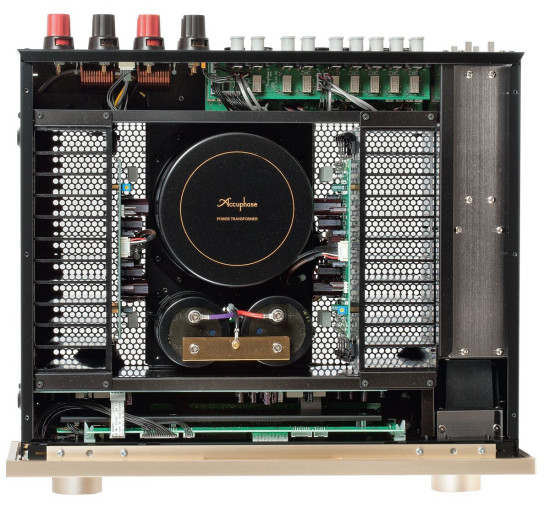

Jak przystało na referencyjny wzmacniacz zintegrowany, konstrukcja jest mocno spowinowacona z systemem "dzielonym" - w tym przypadku przedwzmacniaczem C-3850 i wzmacniaczem mocy Accuphase A-250.
Częstą praktyką w tak dużych integrach jest wykorzystanie całej dostępnej powierzchni obudowy i ulokowanie końcówek przy bocznych ściankach.
W tym przypadku przestrzeń z prawej strony obsadzono niezależnym modułem ekranowanych zatok dla kart rozszerzeń, a zasadniczy układ wzmacniacza jest przesunięty o kilka centymetrów w lewo (razem z zasilaczem).
Lekka asymetria może trochę przeszkadzać estetom-perfekcjonistom, ale nie jest żadnym błędem ani kompromisem pod względem technicznym.
Wszystko przygotowano bardzo solidnie i starannie, instalując wewnętrzne belki wzmacniające, które są jednocześnie ekranami. Wydzielono w ten sposób sekcję wejść z gniazdami RCA i XLR, a także terminalami głośnikowymi.
W centralnej sekcji widać dużą pokrywę, pod którą znajduje się transformator toroidalny. Zasilanie nie jest więc stuprocentowym dual mono (wymagającym dwóch transformatorów), ale przygotowano niezależne uzwojenia wtórne dla każdego kanału, pojemność filtrująca wynosi 2 x 50 000 ηF (a więc trochę ją powiększono w stosunku do modelu E-600, gdzie wynosiła 2 x 47 000 F), kondensatory połączono dużą, metalową zworą.
Końcówki mocy zostały przygotowane jako dwa identyczne bloki z wewnętrznymi radiatorami, stąd dużą część górnej ścianki zajmują szczeliny wentylacyjne.

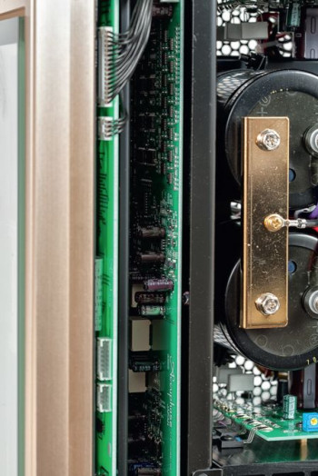

Firma jest szczególnie dumna z układu regulacji głośności AAVA. Zajmuje on dużą płytę w wydzielonej komorze, w pobliżu przedniej ścianki.
Cały blok AAVA został wykonany w technice montażu powierzchniowego SMD, układ składa się ze wstępnych buforów, a sama regulacja głośności jest realizowana w dwóch równoległych gałęziach, czego wymaga utrzymanie sygnału w formie zbalansowanej - stąd też pełna nazwa systemu "Balanced AAVA".
Obwód AAVA stosowany w tańszych wzmacniaczach (Accuphase`a) został "po prostu" zdublowany. Producent podkreśla, że nie ma tu zmiennych tłumików, sama regulacja jest wprawdzie skokowa, ale z tak wysoką rozdzielczością, że sprawia wrażenie płynności klasycznego potencjometru.
Sygnał zbalansowany jest też utrzymywany w układach regulacji barwy i zrównoważenia. W tym celu przygotowano obszerny moduł tłumików, które są załączane w różnych konfiguracjach.

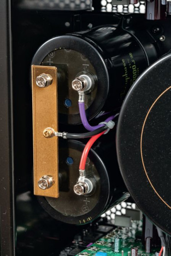

W zasilaczu przygotowano jeden transformator toroidalny i dwa bardzo duże (po 50 000 mF) kondensatory filtrujące.

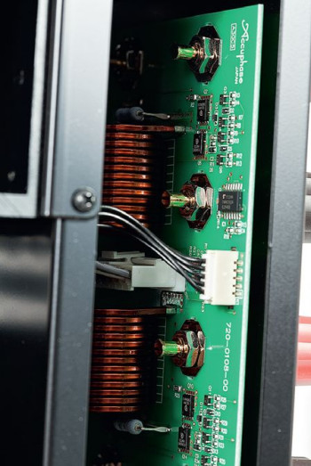

Spory zysk przyniósł taki detal, jak moduł zabezpieczeń; zamiast klasycznych przekaźników mechanicznych, zastosowano niskostratne przełączniki MOS-FET, które są również trwalsze.
Z kolei zaciski głośnikowe są podłączone bezpośrednio do płyty, bez dodatkowych przewodów; w ten sposób usunięto kolejne miliomy z sumarycznej impedancji wyjściowej wzmacniacza. Wzmacniacz słuchawkowy to niezależny moduł złożony z elementów dyskretnych.

Przełączniki w sekcji zabezpieczeń wykonano na bazie elementów MOSFET, zamiast mechanicznych przekaźników.

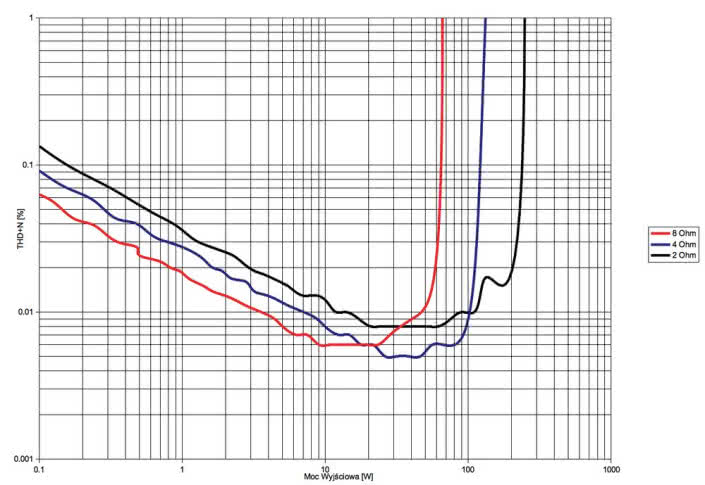

Przejdźmy do pomiaru mocy wyjściowej. Jak to bywa najczęściej, na deklarowanych (dla klasy A) wartościach się nie kończy i jest to oczywiście dobra wiadomość. Przyjmując standardowe warunki (próg zniekształceń THD+N = 1%), nie badając sposobu pracy, uzyskaliśmy moc 66 W przy 8 Ω, dokładnie dwukrotnie więcej przy 4 Ω, oraz 248 W przy 2 Ω. Z wyjątkiem tego ostatniego, ekstremalnego obciążenia, przy którym moc przy wysterowaniu obydwu kanałów „spada” do 2 x 219 W, wartości w stereo (dla każdego kanału) są takie same, jak przy pracy jednego kanału – zasilanie jest wyśmienite.
Zaskakujące jest bardzo wysokie wzmocnienie napięciowe (niemal 200 V/V) i ściśle z nim powiązana czułość. Wystarczy podać na wejścia E-650 napięcie o wartości zaledwie 0,11 V, by uzyskać maksymalną moc. Nie jest to żaden błąd, chociaż bardzo daleko idąca asekuracja, zapewniająca możliwość pracy z każdym, nawet najbardziej egzotycznym źródłem o wyjątkowo niskim napięciu wyjściowym.
Tak wysoka czułość nie sprzyja jednak odsunięciu się od szumu, a mimo to E-650 jest pod tym względem jednym z najlepszych wzmacniaczy zintegrowanych, jakie kiedykolwiek mierzyliśmy. Wskaźnik S/N wynosi 93 dB - to rezultat zawsze znakomity, a w kontekście wysokiej czułości wręcz wyczynowy.
Dlatego nawet bez "wybuchowej" mocy dynamika osiąga aż 111 dB. E-650 świetnie sobie radzi również w pomiarze charakterystyk częstotliwościowych (rys.1), który uwzględnia tym razem trzy wartości obciążeń. Widać dobrą zbieżność krzywych, spadek przy 100 kHz wynosi ok. -1,5 dB dla 8 Ω, ok. 2 dB dla 4 Ω i 2,5 dB dla 2 Ω.

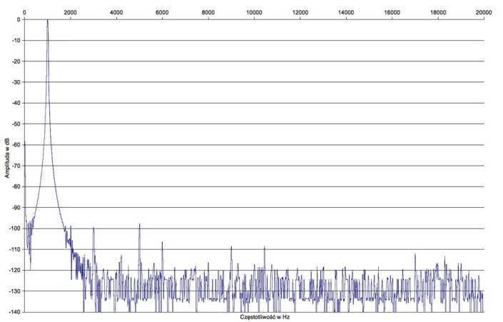

Patrząc na spektrum harmonicznych (rys. 2) widzimy, że nawet przez bardzo nisko ścielący się szum, przebijają się z trudem i nieliczne, żadna nie zbliża się nawet do granicy -90 dB.

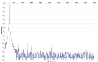

Wykres z rys. 3. jest podsumowaniem niektórych osiągnięć E-650. Nie tylko zniekształcenia i szum (THD+N) są niższe niż 0,1 % już od najniższych wartości mocy wyjściowej (dla 8 i 4 Ω nawet poniżej 0,1 W), ale w dość szerokich zakresach schodzą poniżej 0,01 %. Dla wszystkich badanych obciążeń. E-650 nie ma ani słabych, ani nawet tylko dobrych punktów, jest pod każdym względem wzorowy.
