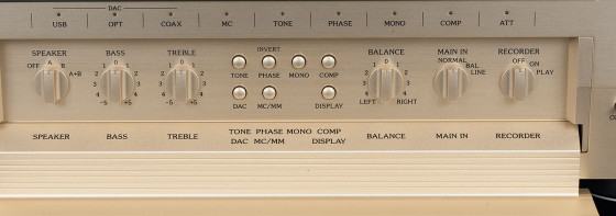

Prawdziwe królestwo dodatków otwiera się (dosłownie) pod klapką, jak niemal każdy wzmacniacz Accuphase, E-480 jest bardzo bogato wyposażony.

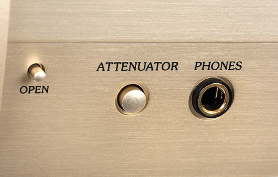

Przycisk szybkiego tłumienia sygnału to uzupełnienie wejścia gramofonowego, które jednak jest dostępne dopiero jako opcjonalny moduł.

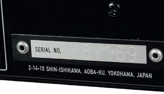

Każdy egzemplarz wzmacniacza ma indywidualną “metrykę” – przynitowaną tabliczkę znamionową z wybitym numerem seryjnym.

Accuphase E-480, jak przystało na Accuphase, jest wyposażony w liczne dodatki, ukryte pod klapką. Gdy jest zamknięta (a tak będzie przez większość czasu), mamy wrażenie obcowania z integrą nawet minimalistyczną i prostą w obsłudze. Źródła wybieramy okrągłym selektorem, drugie pokrętło jest oczywiście regulacją głośności. Accuphase stosuje tutaj jeden ze swoich najsłynniejszych patentów - AAVA.
Od strony użytkowej regulator zachowuje się dokładnie tak jak klasyczny potencjometr analogowy z dwoma punktami oporowymi, co zapewnia wygodę obsługi.
Ten element jest jednak tylko czujnikiem, który odczytuje informacje o bieżącym położeniu pokrętła i przekazuje je do mikroprocesora. Na tym etapie wszystko wygląda dość nowocześnie, ale jeszcze zwyczajnie.

O załączeniu dodatkowych systemów, dostępnych pod klapką, informuje rząd diod. E-480 ma oczywiście wyjście słuchawkowe (za nim znakomity, dedykowany wzmacniacz słuchawkowy), a pod pokrętłem wzmocnienia pojawia się niewielki przycisk Attenuator.
To ukłon dla użytkowników gramofonów, niegdyś system popularny (określany mianem Muting), z czasem niemal zapomniany. Attenuator pozwala na szybie tłumienie sygnału o -15 dB, co jest rozwiązaniem idealnym na czas opuszczania ramienia (aby dźwięk uderzenia igły o powierzchnię płyty nie był nieprzyjemny, a nawet groźny dla głośników).

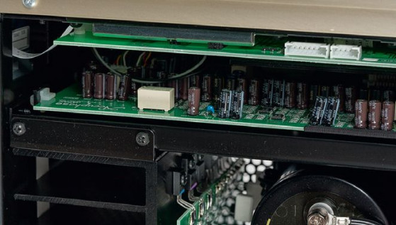

Montaż wszystkich podzespołów jest drobiazgowo staranny, poszczególne sekcje rozdzielono przegrodami, które pełnią również funkcję ekranującą.
AAVA to także znakomite narzędzie, aby bez strachu o wprowadzenie kolejnego układu w ścieżkę sygnału, realizować funkcję zrównoważenia kanałów. Odpowiednie pokrętło umieszczone jest już pod klapką, razem z regulatorami tonów niskich i wysokich, przełącznikiem aktywnej pary kolumn głośnikowych i pomniejszych ustawień - można np. odwrócić sygnał w fazie czy wygasić wyświetlacz.

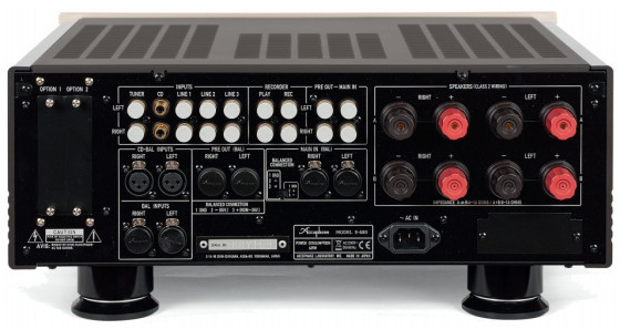

Dużo miejsca zajmują dwa komplety potężnych gniazd głośnikowych, miłośnicy ciężkich kabli będą mogli docisnąć swoje "węże" bez ryzyka, że coś się urwie.
Wszystkie gniazda niskopoziomowe zabezpieczono fabrycznie plastikowymi kapturkami. Accuphase E-480 ma sześć wejść liniowych RCA (w tym wejście z pętli dla rejestratora) i dwa wejścia zbalansowane XLR. Przygotowano także wejście na końcówkę mocy i wyjście z przedwzmacniacza, w obydwu przypadkach mamy do wyboru złącza RCA i XLR.
Czytaj również: Czy wejścia XLR oznaczają, że urządzenie jest zbalansowane?
W testowanej, podstawowej wersji, E-480 ma tylko liniowe wejścia analogowe. Można zainstalować dodatkową kartę rozszerzeń z przedwzmacniaczem korekcyjnym dla wkładek MM oraz MC. Panel przycisków jest już na taki scenariusz gotowy.
Lewą stronę (patrząc na wzmacniacz z tyłu) zagospodarowano dwoma zatokami dla opcjonalnych modułów (przedwzmacniacz gramofonowy i przetwornik C/A), wystarczy odkręcić zaślepkę i w odpowiednie miejsce wsunąć kartę, a wzmacniacz sam ją rozpozna i automatycznie aktywuje wszystkie funkcje.

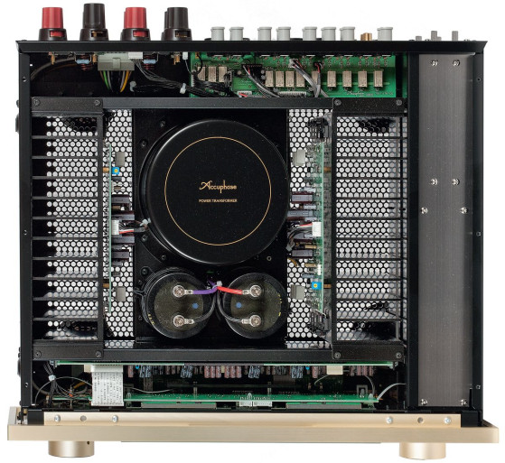

W sposobie aranżacji wnętrza wzmacniacza widać sprawdzoną koncepcję, znaną między innymi z modelu E-470. Konstrukcję mechaniczną tworzy szkielet montażowy dla poszczególnych podzespołów, wzmocniony przez kilka wieńców, z dodatkiem ekranów.
W stosunku do końcówek mocy Accuphase używa określenia "mono block", bo każda z nich ma własny radiator oraz płytkę drukowaną. W stopniach wyjściowych pracują trzy pary tranzystorów MOS-FET Vishay IRFP240/ IRFP9240.
Producent nazywa taką konfigurację potrójnym, równoległym push-pull. Nie jest to aranżacja zbalansowana, ale taki układ pozwolił osiągnąć niższą impedancję wyjściową.
W środkowej komorze zainstalowano zasilacz, wszystkie podzespoły są podłączone do wspólnego transformatora toroidalnego, a każdy z dwóch kondensatorów filtrujących ma pojemność 40 000 ηF.
Czytaj również: Czy 50-watowym wzmacniaczem można uszkodzić 200-watowe kolumny?
E-480 ma złącza zbalansowane, chociaż układ wzmacniacza nie jest symetryczny.

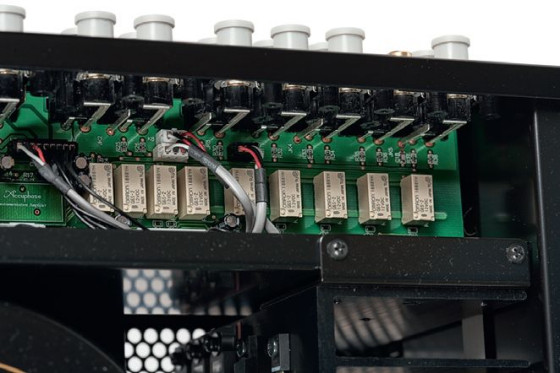

Blok sterowania oraz duża płytka z modułem regulacji głośności AAVA zostały osadzone w przedniej części, nieopodal wyświetlacza i wskaźników. Dla stopnia wejściowego przygotowano kolejną komorę w pobliżu tylnej płyty i gniazd.
Wejścia przełączane są przekaźnikami, zwykle takie elementy zabezpieczają także i wyjścia, jednak Accuphase użył tutaj przełączników typu MOS-FET.
Do zabezpieczeń końcówek mocy użyto optoizolatory oraz czujniki termiczne rozmieszczone na każdym z radiatorów. Gdy układy zabezpieczeń zostaną aktywowane, sygnał jest odcinany od gniazd głośnikowych, co wzmacniacz sygnalizuje pulsującym podświetleniem wskaźników wychyłowych.

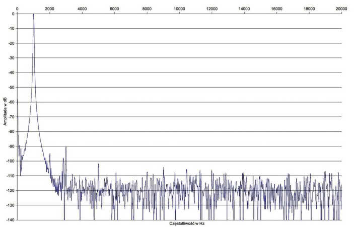

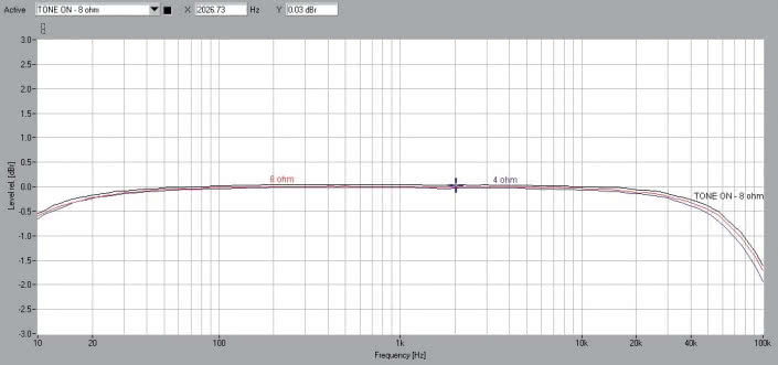

Co dwa decybele, to nie jeden. Dynamika osiąga teraz 111 dB i jest również wyższa o 2 dB. Charakterystyki przenoszenia (rys.1) prezentują się świetnie, przy 10 Hz spadek wynosi -0,5 dB, przy 100 kHz -1,7 dB dla 8 Ω i -1,9 dB dla 4 Ω. Główne pomiary przeprowadziliśmy z systemem Direct, ale dla wariantu 8 Ω przygotowaliśmy dodatkową charakterystykę (krzywa czarna) odnoszącą się do sytuacji, gdy w ścieżce sygnału znajdują się regulatory barwy (ustawione w pozycjach neutralnych).
Widać, że nie powoduje to najmniejszych nawet anomalii, charakterystyka "czarna" leży w całym pasmie o ok. 0,5 dB wyżej od odpowiedniej krzywej "czerwonej". Znakomicie! Rozkład i poziom zniekształceń harmonicznych (rys. 2) też wygląda spokojnie. Nieparzyste, trzecia oraz piąta, leżą przy -90 dB oraz -102 dB, druga przy -95 dB.

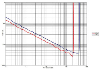

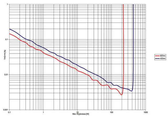

Analizując przebieg zniekształceń w funkcji mocy wyjściowej (rys. 3), najczęściej zwracamy uwagę na przedział, gdzie THD+N spada poniżej 0,1 %. E-480 oferuje tak niskie zniekształcenia właściwie w całym zakresie, bo już od 0,2 W dla 8 Ω i 0,3 W dla 4 Ω. Przekraczając 20 W przy 8 Ω i 32 W przy 4 Ω schodzimy poniżej 0,01 %, a w minimach nawet do 0,003 %.
