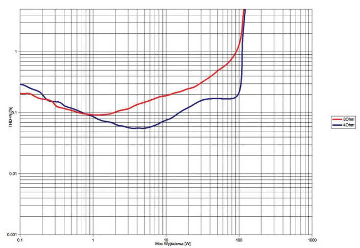

Moc wyjściowa CTA408 została przez producenta określona jako 2 x 75 W, zarówno dla 8, jak i 4 Ω. Standardowo moc znamionową ustalamy przy 1% THD+N. W przypadku urządzeń lampowych dodatkowo badamy moc aż do 5% THD+N; lampowce zwykle łagodnie wchodzą w obszar przesterowania, a zgoda na wyższe zniekształcenia może oznaczać tutaj sporą premię watów.
CTA408 okazał się jednak pod tym względem wyjątkowy. Przede wszystkim, zadeklarowana przez Coplanda moc wyjściowa jest znacznie niższa od rzeczywistych możliwości urządzenia. Dla 8 Ω i 1% THD+N wynosi aż 91 W, ale przy 5% THD+N już niewiele więcej - 116 W. W trybie stereo CTA408 radzi sobie bardzo dobrze, uzyskując 2 x 90 W (THD+N = 1%) przy 8 Ω.
Nie każdy wzmacniacz lampowy lubi kolumny 4-omowe, ale CTA408 nie ma z nimi żadnych problemów. Co prawda moc nie rośnie tak znacznie, jak z typowego tranzystora, ale nawet mały wzrost jest godny zauważenia. Wynosi 110 W przy THD+N = 1% oraz 121 W przy THD+N = 5%. Przy wysterowaniu obydwu kanałów dostaniemy 2 x 106 W (THD+N = 1%).

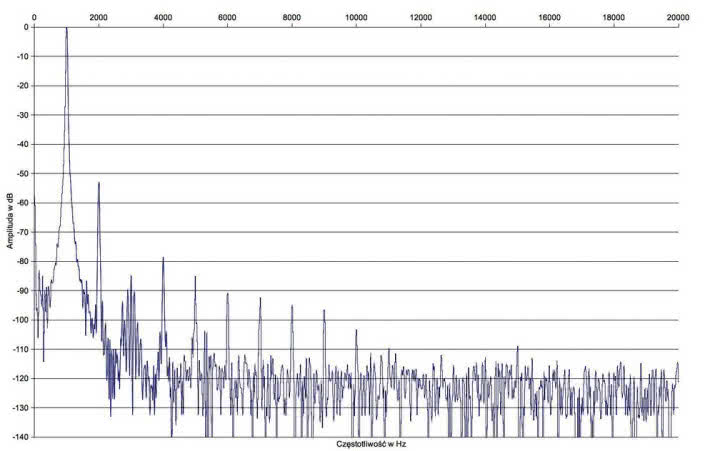

Gdy spojrzymy na wykres z rys.2., poznamy klimat wzmacniacza lampowego. To jednak przejaw "lampowości" w najlepszym wydaniu, bowiem dominują parzyste harmoniczne. Druga sięga aż -52 dB, czwarta leży przy -78 dB, szósta już poniżej granicy -90 dB. Nieparzyste są znacznie słabsze, trzecia i piąta przy -85 dB, kolejne już poniżej -90 dB.
Wykres z rys. 3. został tym razem nieznacznie przeskalowany, w taki sposób, aby można było zaobserwować, co dzieje się ze zniekształceniami powyżej 1 %. Dla 8 Ω zniekształcenia są niższe od 0,1 % tylko w bardzo wąskim zakresie (okolice 1 W).
Nieco lepiej (to zaskakujące, ale w praktyce korzystne) przedstawia się sytuacja dla 4 Ω, tutaj THD+N niższe od 0,1 % są dostępne od 0,8 W do ok. 13 W. Jednocześnie dość niskie poziomy THD+N są dostępne już od bardzo niskiej mocy wyjściowej. Zgodnie z oczekiwaniami, zniekształcenia powoli rosną, ale zbocza stają się strome (przesterowanie) już w okolicach 1% (szczególnie dla 4 Ω), w czym CTA408 przypomina bardziej wzmacniacz tranzystorowy.
