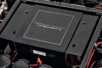

Ich rolą jest wzmocnienie obudowy i ekranowanie poszczególnych bloków. Centralne miejsce zajął zasilacz. Wprawdzie nie jest to układ dual mono, ale z pojedynczego transformatora (600 VA) napięcie trafia do dwóch identycznych bloków kondensatorów filtrujących (w każdym 40 000 mF).

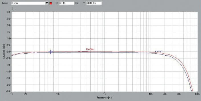

Zacznijmy od sprawy formalnej i zarazem nieco zaskakującej. Otóż cały komplet pomiarów został wykonany z włączonym systemem "Line Straight" (to odpowiednik popularnego Direct), co jest standardową procedurą, ale dla wejść... niezbalansowanych.
Kiedy porównaliśmy wyniki pod względem poziomu szumów i zniekształceń harmonicznych, okazało się, że praca układu niesymetrycznego jest wyraźnie lepsza. Tym samym zdecydowanie rekomendujemy wejścia RCA. L-509X nagrzewa się dość znacznie, nawet gdy nie podamy żadnego sygnału.

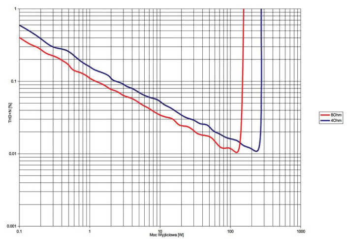

Prąd spoczynkowy tranzystorów jest dość wysoki, co pozwala zakładać, że w jakimś zakresie wzmacniacz pracuje w klasie A. Należało się tego spodziewać, bo sam Luxman przyznaje, że w takich warunkach L-509X pobiera z sieci zasilającej aż 150 W. Producent określa moc wyjściową L-509X na 2 x 120 W przy 8 Ω i 2 x 220 W przy 4 Ω, ale w rzeczywistości wzmacniacz potrafi znacznie więcej. Przy 8 Ω moc wynosi 154 W w jednym kanale i 2 x 153 W w stereo, przy 4 Ω odpowiednio 1 x 273 W i 2 x 252 W.
Wzmacniacze wyposażone w tzw. VU Mettery wyglądają atrakcyjnie, ale dostają w naszym laboratorium dodatkowe zadanie. W L-509X wskaźniki wyskalowano w dB, poziom 0 dB znajduje się dość daleko na skali, co pozwala przypuszczać, że Luxman ustalił tutaj moc znamionową.
W pomiarach wskaźniki osiągały wartość 0 dB wtedy, gdy napięcie na wyjściach głośnikowych (niezależnie od impedancji obciążenia) wynosiło dokładnie 27 V. Taki wynik przekłada się na moc równą 91 W w przypadku 8 Ω oraz 182 przy 4 Ω. Nie jest to więc ani moc deklarowana przez producenta, ani faktycznie zmierzona. Możemy wzmacniacz spokojnie "przesterować" (wedle wskazań wskaźników), do faktycznego wejścia w obszar wysokich zniekształceń pozostaje jeszcze kilka decybeli.
Czułość L-509X wynosi 0,22 V, a więc bardzo blisko standardu (0,2 V). Bardzo dobry jest odstęp od szumu – 88 dB, dzięki czemu dynamika sięga 110 dB. Charakterystyki przetwarzania (rys.1) przy 10 Hz mają spadek zaledwie o -0,3 dB, z kolei spadki -3 dB w zakresie wysokotonowym ustalamy przy wysokich 80 kHz (8 Ω) i 71 kHz (4 Ω).

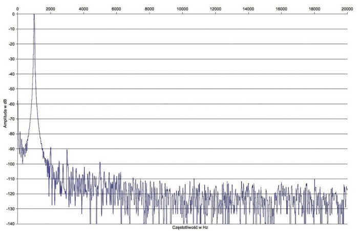

Powodów do najmniejszych zastrzeżeń nie daje rozkład harmonicznych (rys. 2). Najsilniejsza druga, która leży przy bardzo niskich -89 dB, trzecia jest już poniżej -90 dB, następne nikną w szumach, też bardzo niskich. Zakresy THD+N niższych od 0,1% (rys. 3) odnajdujemy dla mocy przekraczających 1,2 W przy 8 Ω i 2,1 W przy 4 Ω.
