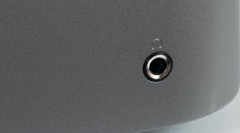

Funkcjonalność Wygodna obsługa zintegrowanym, podwójnym pokrętłem. Wyjście słuchawkowe, wejścia analogowe i cyfrowe, w tym USB (32/384 i DSD256) oraz HDMI, a na dokładkę strumieniowanie Bluetooth (z kodekiem aptX HD).

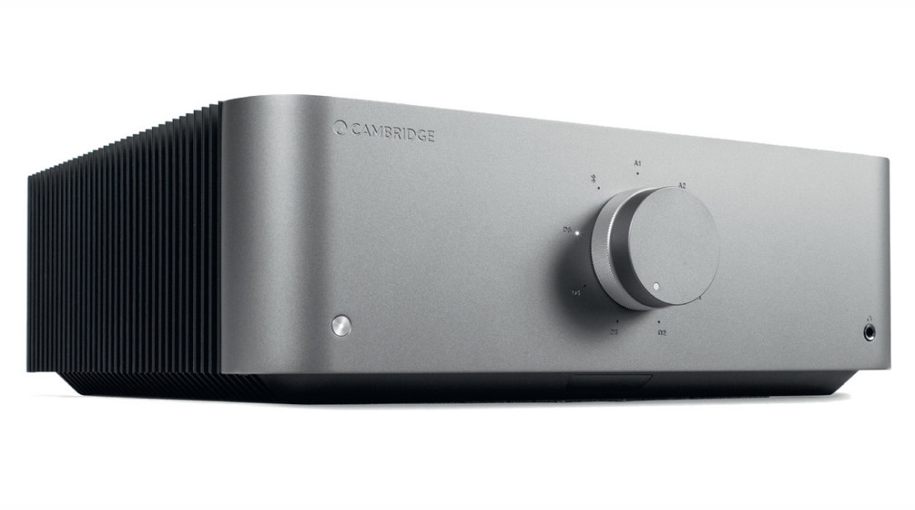

Tę sztukę 20 lat temu pokazał TacT Millennium, także tutaj kluczowy jest minimalizm i rola centralnego manipulatora. Pod względem mechanicznym Cambridge Audio Edge A to prawdziwy majstersztyk.
Pokrętło (a właściwie dwa, w układzie koncentrycznym) to skomplikowany mechanizm, złożony z 31 mniejszych podzespołów. Przednia, zewnętrzna część jest regulatorem głośności, poruszającym się jak typowy potencjometr; kryje się jednak za tym skomplikowany układ elektroniczny.
Gdy po raz pierwszy (fabrycznie nowy wzmacniacz) włączymy zasilanie, urządzenie uruchomi procedurę testową i kalibracyjną, a pokrętło głośności wpadnie w trans, samodzielnie pokonując drogę między skrajnymi położeniami. W ten sposób są ustalane kluczowe parametry pracy układu regulacji tak, aby zapewnić jak najwyższą precyzję - właściwą regulatorom cyfrowym.
Dodatkowy, wewnętrzny pierścień pozwala na wybór źródła. Wnioskując po samych oznaczeniach, możliwości są spore, obejmują trzy wejścia analogowe i aż pięć cyfrowych, na dokładkę jest jeszcze Bluetooth.

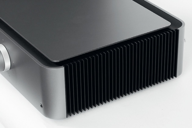

Przednia ścianka płynnie przechodzi w boczne panele, mające formę i pełniące rolę radiatorów. Edge A mocno się nagrzewa.

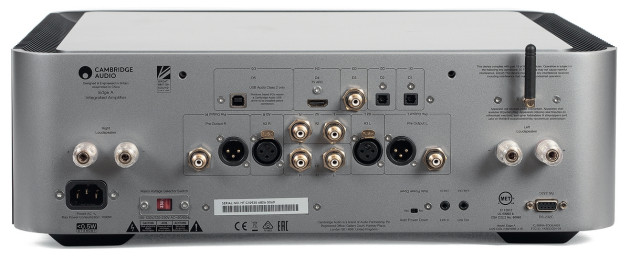

Cambridge Audio Edge A - przyłącza
Dwa z trzech wejść analogowych to niezbalansowane RCA, jedno to symetryczne XLR, a obok pojawia się duet wyjść z przedwzmacniacza (RCA i XLR). Nie ma jednak wejścia gramofonowego, które w tak pięknym wzmacniaczu na pewno by się przydało.

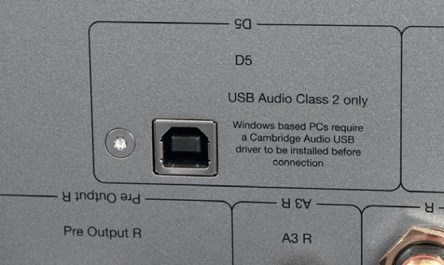

Oprócz tradycyjnych wejść cyfrowych - dwóch optycznych i jednego współosiowego - jest USB-B dla komputera, obsługujące PCM 32 bit/384 kHz oraz DSD256.

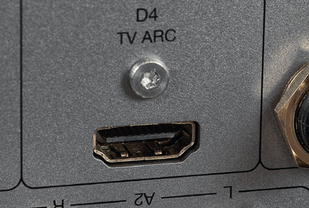

Jest też HDMI ułatwiające podłączenia telewizora (a w ślad za nim - źródeł wideo, które tam trafiają). Skoro w soundbarach i systemach all-in-one takie rozwiązanie świetnie się sprawdza, to nie przyniesie szkody wzmacniaczowi stereofonicznemu.

Antena BT znajduje się na zewnątrz, a wewnątrz nowoczesny zestaw kodeków ze standardem aptX HD na czele. Cambridge Audio Edge A nie oferuje wejścia phono, ale firma ma w swojej ofercie gramofon z nadajnikiem BT oraz... kodowaniem aptX HD. Wszystko się więc zgadza, ale czy my się na to zgadzamy? To zależy, jak kto traktuje słuchanie winyli i jak wiele po nich oczekuje.
Cambridge Audio Edge A ma takie drobiazgi, jak gniazda dla systemów sterowania, obok których należy wyróżnić niemal niewidoczny hebelek z oznaczeniem "Auto Power Down"; w ten sposób możemy wyłączyć automatykę, która po 20 min bezczynności uruchamia tryb czuwania.

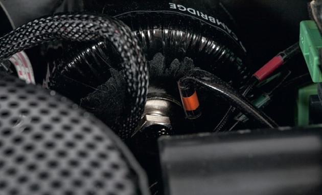

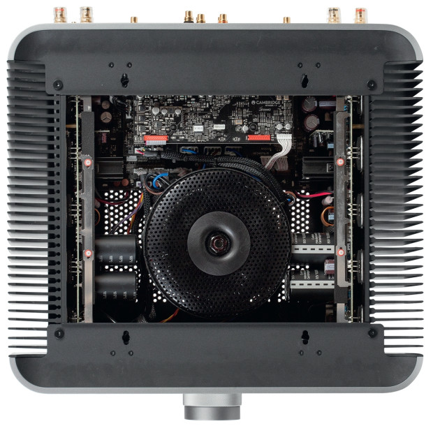

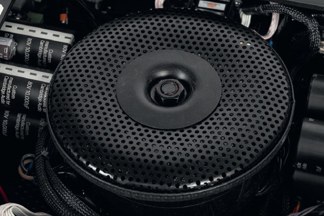

W zasilaczu zainstalowano dwa transformatory toroidalne (układ dual-mono), skręcone ze sobą w taki sposób, aby redukować pola elektromagnetyczne, co jest ważne dla delikatnych sygnałów w sekcji przedwzmacniacza. Ten zasilany jest z trzeciego, już znacznie mniejszego transformatora.

Wejście HDMI jest pożytecznym, chociaż rzadko spotykanym dodatkiem w audiofilskich wzmacniaczach.

Największy potencjał wśród wejść cyfrowych ma, jak zwykle, USB; Edge A przyjmie sygnały PCM 32 bit/384 kHz oraz DSD256.

Transformatory toroidalne (niezależne dla końcówek obydwu kanałów) skręcono ze sobą, co prowadzi do zmniejszenia promieniowania elektromagnetycznego.

W zasilaczu jest jeszcze trzeci, mniejszy transformator – dla przedwzmacniacza.

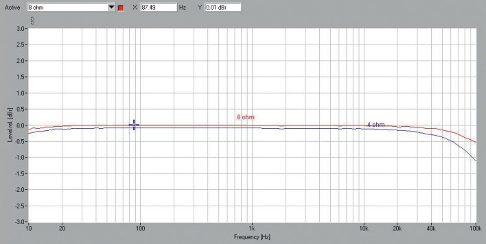

Labortorium Cambridge Audio Edge A

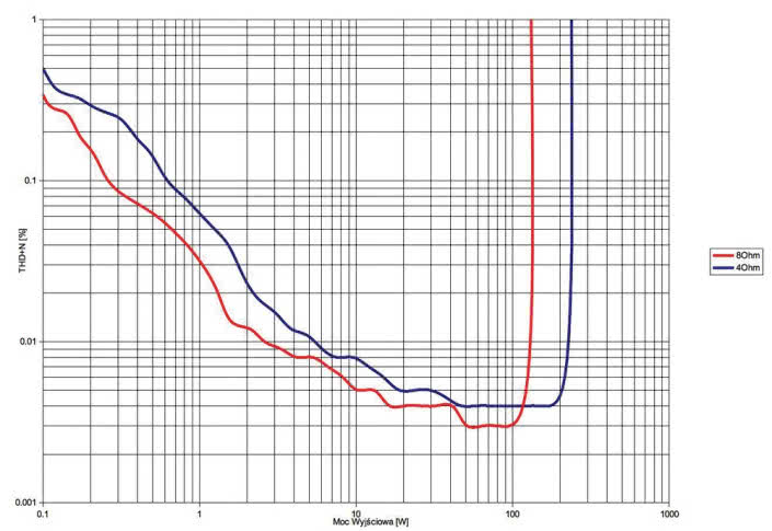

Według informacji fi rmowych, Edge A powinien dostarczyć równo 100 W przy 8 Ω i 200 W przy 4 Ω. Testowany egzemplarz osiągnął znacznie więcej.
"Testowany egzemplarz" - to może sugerować, że inne egzemplarze niekoniecznie błysną tak wysoką mocą, że raczej będzie ona bliższa specyfikacji, do czego oczywiście miałyby "prawo", lecz z naszego doświadczenia wynika, że generalnie (z wyjątkami) producenci zaniżają moc wyjściową i po każdym egzemplarzu możemy się spodziewać mniej więcej tego, co ustaliliśmy w teście.
W tym przypadku to 131 W przy 8 Ω i 237 W przy 4 Ω - bez żadnych spadków przy wysterowaniu obydwu kanałów, co jest naturalne dla konstrukcji dual-mono (z niezależnymi zasilaczami dla obydwu kanałów).
Moc jest co prawda niższa niż z A5.2 i Pharaoh, ale to wzmacniacze w klasie D, a Edge A - w klasie AB. Obniżenie czułości (względem standardu 0,2 V) do 0,84 V sprzyja osiągnięciu niższych szumów (i zniekształceń), a obecnie wystarczy do obsługi nowoczesnych źródeł. Jedynie magnetofony mogą mieć problem z pełnym wysterowaniem Edge’a, ale i z takich sytuacji wybrniemy, mając w zanadrzu porządną moc wyjściową.
Mimo to odstęp od szumów nie jest rekordowy, wynosi 84 dB, ale wynik ten można ocenić na czwórkę z plusem. Dzięki wysokiej mocy dynamika sięga 103 dB, zgodnie z danymi firmowymi. Na rys. 1. widać, że charakterystyki przenoszenia są wzorowe, dla 8 Ω spadek przy 100 kHz wynosi śladowe -0,5 dB, a dla 4 Ω - ok. -1 dB; w zakresie niskich częstotliwości sięgamy liniowo do granicy pomiaru przy 10 Hz.
Spektrum zniekształceń harmonicznych (rys. 2) jest też popisowe, a więc bardzo czyste, najsilniejsza trzecia sięga zaledwie -93 dB, piąta leży przy -104 dB, druga też w pobliżu -100 dB.
Znakomicie, co znajduje potwierdzenie także na rys. 3.; THD+N osiąga niskie wartości bardzo wcześnie, poniżej 0,1% dla mocy wyjściowej już rzędu dziesiątych części wata, i to dla obydwu impedancji obciążenia, a dalej szybko opada w okolice minimum - 0,004-0,003 % dla 8 Ω i 0,005-0,004% dla 4 Ω, i tak ekstremalnie niskie wartości utrzymują się aż do przesterowania.
Również współczynnik tłumienia osiąga korzystną (wysoką) wartość - 120. Wzmacniacz bezproblemowy, wszystkie parametry dobre lub bardzo dobre, możemy podłączać dowolne kolumny.
