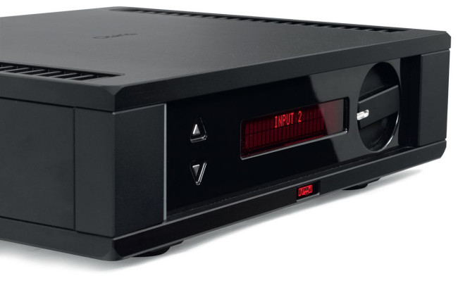

Rega Osiris - wzornictwo
Rega Osiris nadal wygląda atrakcyjnie, koncepcja jest minimalistyczna, podobnie jak w przypadku AI 1.20 Canora, i takie formy najlepiej bronią się przed upływem czasu. Zwłaszcza gdy treść waży 26 kg (razem z opakowaniem blisko 30 kg). Obudowę wykonano z wyjątkowo grubych elementów (co widać już na pierwszy rzut oka po masywnej górnej ściance).

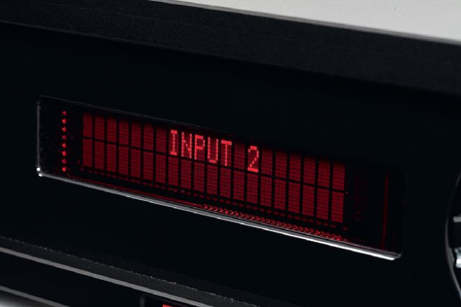

Duży, dwuwierszowy, czerwony wyświetlacz był kiedyś czymś nowoczesnym, dzisiaj ma swój urok, a jego czytelność wciąż jest dobra, nawet lepsza niż wielu współczesnych "wynalazków", chociaż tematem są tutaj głównie wskazania źródeł; do ich wyboru służą dwa trójkątne przyciski, a system przerzuca wejścia sekwencyjnie. Logo firmy jest podświetlane na czerwono.
Osobliwie jest pokrętło głośności, podobne do masywnych manipulatorów ze sprzętu AGD (i to nie najnowszego); porusza się płynnie, sugerując zastosowanie klasycznego potencjometru. Niekonwencjonalny jest też włącznik zasilania – wąski, wciśnięty między segmenty frontu.

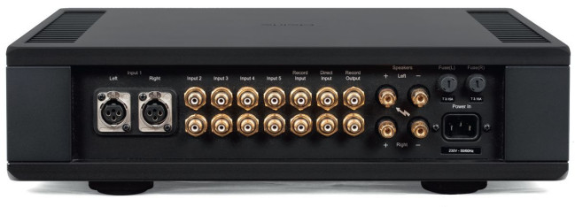

Rega Osiris - złącza
Szkoda, że nie ma wyjścia słuchawkowego; na usprawiedliwienie można dodać, że Osiris był projektowany w czasach, w których rynek przewodowych słuchawek znajdował się w zapaści.

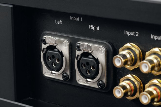

Rega stosuje znakomite gniazda sygnałowe RCA i XLR, dostarczone przez szwajcarskiego Neutrika. Rega Osiris ma cztery wejścia liniowe plus pętlę dla rejestratora (RCA), bezpośrednie wejście na końcówkę mocy, a także wejście XLR.

Nie ma wejścia gramofonowego, co wobec specjalizacji Regi (oraz praktyk w tańszych integrach), może dziwić… chociaż nie musi – mając sprzęt tej klasy, wypada sięgnąć po zewnętrzny phono-stage. Taki oczywiście znajdzie się w ofercie Regi.

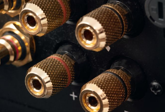

Terminale głośnikowe (jedna para) są skromniejsze, ich szczupłe nakrętki nie ułatwiają "dociągania" solidnych wideł; znajdują się w niewielkiej odległości od wejść RCA i zamiast tradycyjnie pionowo, Rega ustawiła je poziomo (kanał prawy znajduje się na dole, lewy na górze); w tej sytuacji najwygodniejsze będą końcówki bananowe, skądinąd ulubione przez Brytyjczyków.

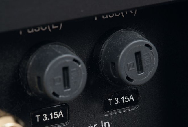

Tuż nad gniazdem zasilania widać dwa "grzybki" osłaniające główne bezpieczniki, które oznaczono jako L i R – to zapowiedź bezkompromisowej konfiguracji dual mono.

Duży wyświetlacz ma dwa wiersze, ale informacje o wybranym wejściu zajmują niewiele miejsca.

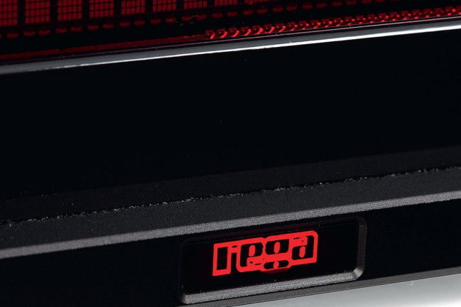

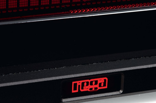

Charakterystycznym dodatkiem wielu urządzeń Regi jest podświetlane na czerwono logo.

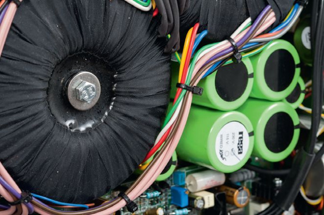

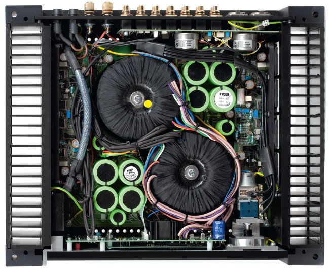

Jej fundamentem jest para dużych transformatorów z towarzyszącymi im filtrami. Każdy kanał ma do dyspozycji moduł o mocy 400 W. Transformatory zasilające mogą się czasem "odzywać", wpadając w mikrodrgania, co jest efektem zakłóceń płynących w sieci, a także (co się zdarza) obecności składowej stałej.
Rega przeciwdziała drganiom starannie izolując (z zewnątrz) transformatory i przykręcając je do specjalnych platform. W trakcie testu Osiris nie generował żadnych nieprzyjemnych dźwięków.
Zasilacz zajmuje bardzo dużą, środkową część obudowy. Zasadniczy układ modułów audio, z niewielką płytką obsługującą wejścia oraz dwoma niezależnymi sekcjami końcówek mocy (przy bocznych radiatorach), nie jest może niczym specjalnym, ale niektóre z rozwiązań Osirisa zasługują na miano wyjątkowych.

Doskonałe gniazda Neutrika są widywane tylko w najlepszym sprzęcie.
Terminale głośnikowe są już znacznie skromniejsze.
Zewnętrznym śladem układu dual mono są niezależne bezpieczniki dla kanału lewego i prawego.

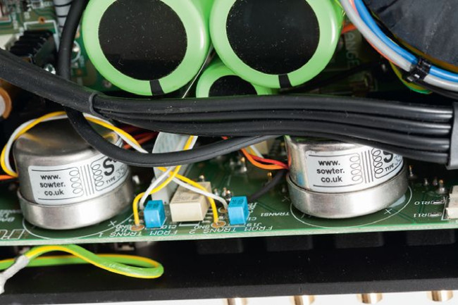

W unikalny sposób potraktowano wejście XLR. Tuż za gniazdami widać na płytce drukowanej charakterystyczne, metalowe korpusy. To transformatory przejmujące sygnał z wejścia XLR. Pierwsza myśl jest taka, że służą do symetryzacji napięcia, jednak ich działanie okazuje się… odwrotne, chodzi bowiem o desymetryzację napięcia z XLR-ów.

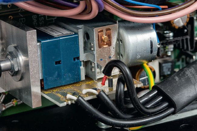

Dalsza część przedwzmacniacza (regulator głośności) wszystko wyjaśnia, nie jest to bowiem konstrukcja zbalansowana. Rega stosuje bardzo dobry, ale klasyczny (podwójny) potencjometr Alps (z silniczkiem do zdalnego sterowania).

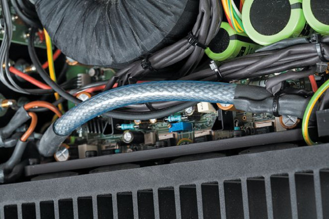

Sygnał jest przesyłany za pomocą grubych, chociaż dość długich przewodów. Po opuszczeniu regulacji sygnały trafiają do dwóch końcówek mocy z coraz rzadziej już spotykanymi tranzystorami Sankena (po osiem na kanał), w okazałych, prostokątnych obudowach.

Duża obudowa jest szczelnie i pomysłowo zagospodarowana.
Dual mono to zawsze pożądana konfiguracja, niezależnie od innych cech wzmacniacza.

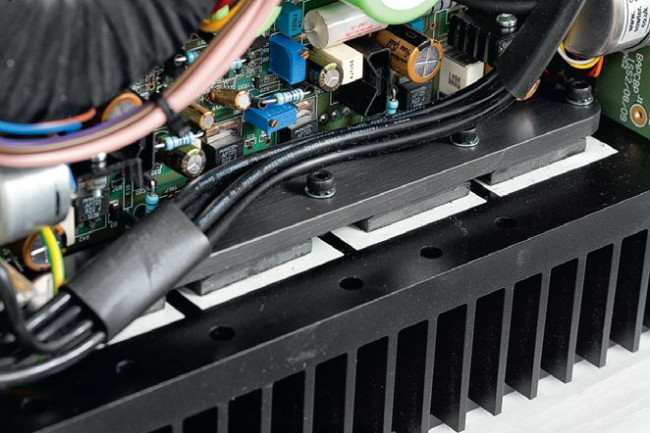

Tranzystory Sankena (po osiem na kanał) w dużych, prostokątnych obudowach to też coraz rzadziej widywana klasyka.
Regulator głośności Osirisa to tradycyjny, podwójny potencjometr (na tym etapie układ nie jest zbalansowany).
Wewnątrz zastosowano nie tylko wysokiej klasy interkonekty, ale też "tłustą" sieciówkę.
Oryginalnym rozwiązaniem są transformatory desymetryzacji napięcia z gniazda XLR.

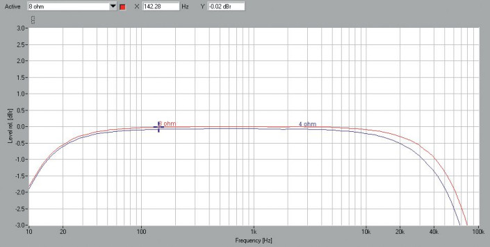

Dane producenta są w wielu punktach niezwykle dokładne, co też dobrze świadczy o jego rzetelności. Deklarowane przez niego 162 W przy 8 Ω potwierdziło się co do wata, a zamiast 250 W przy 4 Ω pojawiło się aż 289 W, co stwierdzamy z nie mniejszym zadowoleniem.
Konstrukcja dual mono przynosi oczekiwane korzyści, moc nie zmienia się przy jednoczesnym wysterowaniu obydwu kanałów. Czułość wynosi 220 mV – a więc bardzo blisko standardu 0,2 V (i dokładnie tyle, ile zapowiada Rega).
Odstęp od szumu na poziomie 82 dB może wydawać się umiarkowany, ale przy takiej czułości to dobry wynik, a wysoka moc pozwoliła dotrzeć dynamice do 104 dB. Charakterystyki częstotliwościowe (rys. 1) mają spadek -1,7 dB przy 10 Hz (zgadza się do dziesiątej części decybela z danymi fi rmowymi), a w zakresie wysokich częstotliwości -3 dB przy ok. 80 kHz (dla obydwu obciążeń).

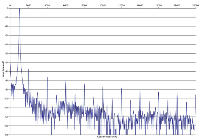

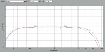

Harmoniczne (rys. 2) są dość wysokie, ale dominują "korzystne" parzyste, z drugą na poziomie -68 dB, na granicy -90 dB widzimy nawet czternastą… a ponad widmem szumów nawet dwudziestą. Na tym tle nieparzyste wyglądają niewinnie, wszystkie mieszczą się poniżej -90 dB. Mistrz parzystych, wiele lampowych nie może pochwalić się takim "rasowym" spektrum.

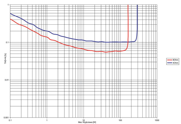

Analizując rys. 3. pod względem poziomu THD+N w szerokim zakresie mocy, lepsze rezultaty daje obciążenie 8-omowe; ale jak już wiemy, 4-omowe pozwala uzyskać znacznie wyższą moc. Współczynnik tłumienia jest umiarkowany (lecz nie problematycznie niski) – 69.
