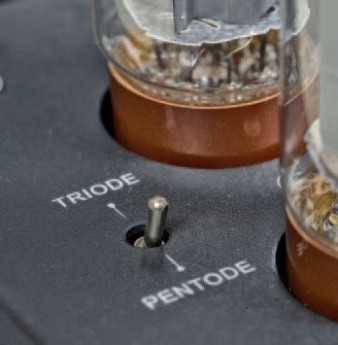

Xindak MT-3 ma też taką właściwość, zresztą nieobcą innym wzmacniaczom lampowym, że możemy wybierać między triodowym a pentodowym trybem pracy końcówki; "szczegół" ten został jednak zignorowany przez nasze Laboratorium podczas poprzedniego testu, zaprezentowaliśmy tylko jeden zestaw pomiarów (i nawet nie wspomnieliśmy, dla jakiego trybu uzyskanych…).

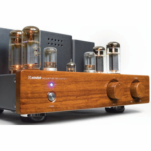

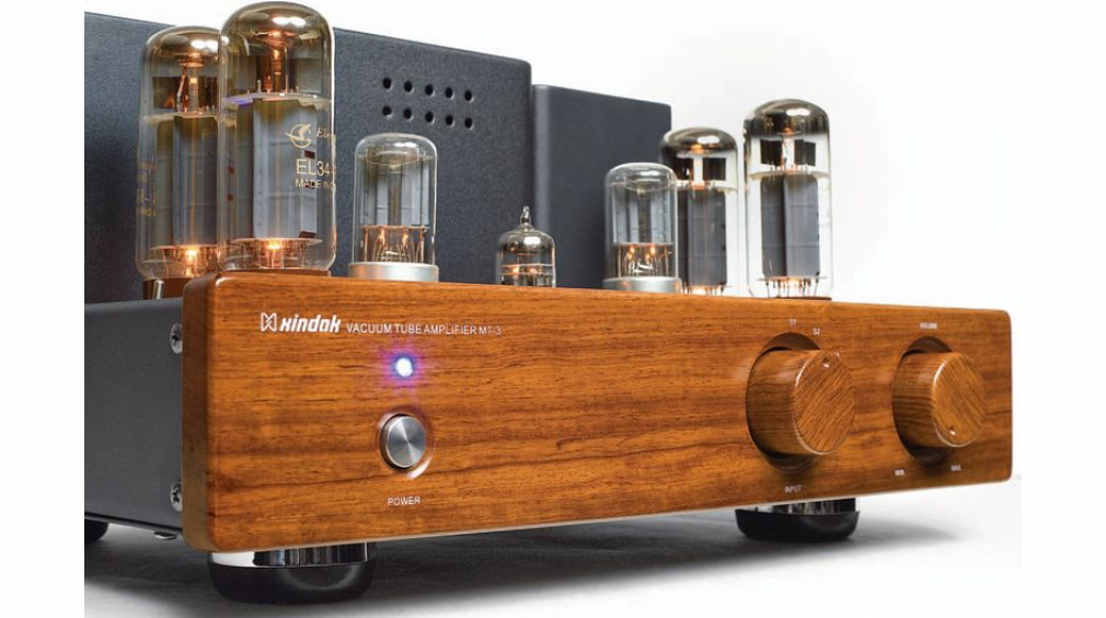

Nie jestem zakochany w drewnianych frontach i boczkach, a jeżeli już mają mi się podobać, to wolę naturalny orzech albo coś jeszcze ciemniejszego niż kolor zaproponowany przez Xindaka - to w sumie jednak dość typowa dla chińskiego stylu "pomarańczowa czerwień".
I ostatecznie nie wygląda to wcale źle, zwłaszcza że nieprzekombinowano, nie użyto zbyt wielu różnych materiałów, wzmacniacz wygląda bardzo schludnie, nawet bardziej niż wersja standardowa, w której od satynowego aluminiowego frontu odcinają się czarne gałki. Ale co kto lubi.
Pokrętła w Xindaku MT-3 są dwa, pełnią więc spodziewane funkcje - regulacji głośności i selektora źródeł (trzy wejścia liniowe). Bez wielkich wysiłków i wydatków - ale znowu bardzo przyzwoicie i niekonfliktowo - wykończono pozostałą część obudowy wraz z puszkami transformatorów i klatką osłaniająca lampy (pokryto je czarnym lakierem proszkowym, na szczęście w budżecie tak taniego produktu nie było środków na chromowanie, szczotkowanie itp., które często kończy się estetycznym nieporozumieniem). Transformatory i lampy
Na puszkach transformatorów umieszczono ozdobne tabliczki z firmowym logo, nieco inne na transformatorach głośnikowych i zasilającym, ale da się przeżyć. Układ głównych elementów jest klasyczny dla lampowca - transformatory z tyłu (po bokach głośnikowe, pośrodku sieciowy), z przodu bańki.

Tryb triodowy generuje niższą moc (według specyfikacji producenta 18 W), podczas gdy z pentody wyciągniemy podobno aż 40 W… a to już wynik, jakim niewiele wzmacniaczy lampowych może się pochwalić. Jak jest z tą mocą naprawdę i jak sprawdzają się obiegowe opinie dotyczące brzmienia obydwu opcji - opisujemy w odpowiednich miejscach testu (Laboratorium i Odsłuch).

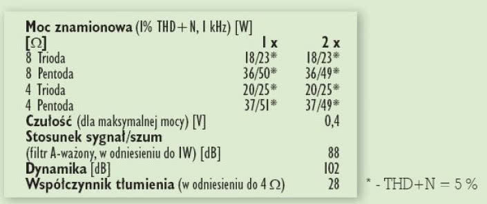

Czułość (dla maksymalnej mocy) [V] 1x 0,4
Stosunek sygnał / szum (filtr A-ważony, w odniesieniu do 1W) [dB] 88
Dynamika [dB] 102
Współczynnik tłumienia (w odniesieniu do 4 Ω) 28
Xindak MT-3 Wood Edition

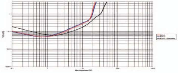

Moc MT-3 jest uzależniona od wybranego trybu pracy. W konfi guracji triodowej wynosi 18 W przy 8 omach i 20 W przy 4 omach, przy standardowym progu zniekształceń (THD+N=1 %). To wyniki dokładnie pokrywające się z danymi producenta. Stosując bardziej liberalną, ale przyjętą dla wzmacniaczy lampowych 5-procentową granicę zniekształceń, zyskujemy już tylko kilka kolejnych watów, moc wzrasta do 23 W przy 8 omach i 25 W przy 4 omach - ponieważ wejście w przesterowanie jest szybkie.
Wybierając tryb pentodowy powinniśmy uzyskać 40 W i niewiele MT-3 do tego brakuje, przy 8 omach mamy bowiem 36 W, a przy 4 omach 37 W, i to znowu przy 1% THD+N. Wystarczy jednak przesunąć dopuszczalne zniekształcenia na 5 %, aby otrzymać aż 50 W przy 8 omach i 4 omach.
W każdym wariancie zasilacz świetnie sobie radzi z napędzeniem obydwu kanałów, stąd niemal całkowita powtarzalność wyników w konfi guracji stereofonicznej. Czułość wzmacniacza nie jest zbyt wysoka, potrzeba 400 mV sygnału ze źródła aby go w pełni wysterować, z czym jednak powinien poradzić sobie każdy odtwarzacz.
Odstęp od szumu wynosi 88 dB i jest, jak na wzmacniacz lampowy, wynikiem bardzo dobrym. Dzięki temu dynamika przekracza 100 dB - mimo "lampowej" mocy wyjściowej!

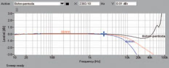

O ile charakterystyka przetwarzania (rys.1.) jest idealna w zakresie niskotonowym (przy 10 Hz poziom utrzymuje się na wyjściowym pułapie 0 dB), to w zakresie wysokich częstotliwości spadek zaczyna się wcześnie, już od ok. 6 kHz, punkt -3 dB dla obciążenia 8-omowego wyznaczymy przy wysokich 50 kHz, ale dla 4 omów jest to już 18 kHz. Podstawowe pomiary wykonano dla trybu triodowego, kolorem czarnym zaznaczono charakterystykę 8-omową w trybie pentody, gdzie powyżej 40 kHz widać dość intensywne wzbudzanie się urządzenia.

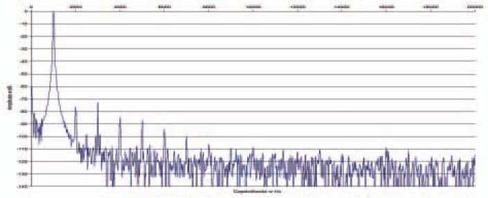

Najmocniejszą harmoniczną w spektrum na rys. 2. (tryb triodowy) jest trzecia (-73 dB), nieco niżej leży druga (-76 dB), a czwarta i piąta już niedaleko -90 dB. Zniekształcenia w trybie pentodowym prezentuje rys. 2b. Druga i trzecia mają poziom -70 dB, czwarta i piąta znowu są niedaleko -90 dB, spektrum harmonicznych nie różni się więc znacznie dla obydwu trybów.
Podstawowe charakterystyki na rys. 3. ilustrują tryb triodowy i potwierdzają niemal idealnie zbieżne zachowanie wzmacniacza dla obciążeń 8- i 4-omowych. Wprawdzie zakres THD+N niższych od 0,1 % jest wąski i przypada na niskie wartości mocy wyjściowej, jednak wzrost zniekształceń aż do mocy ok. 16 W przebiega dość łagodnie, dopiero później następuje szybkie przesterowanie. Podobnie jak na rys.1., na rys. 3. dodaliśmy trzecią charakterystykę, kolor czarny ilustruje pomiar w trybie pentody z obciążeniem 8-omowym. R.Ł
