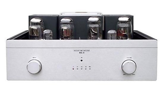

Przednia ścianka wzmacniacza Xindak MS-9  jest bardzo wysoka, a od góry całość (wraz z lampami) została zakryta solidną obudową, którą tylko w "procesie poszlakowym" można by nazwać, zgodnie z lampową terminologią, "klatką na lampy". Choć jest w niej wiele otworów wentylacyjnych, to bardziej przypomina klasyczną obudowę niż "klatkę".
Xindak MS-9 - lampy

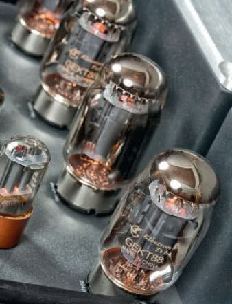

Na wejściu sygnał wita podwójna trioda małej mocy, 12AX7B chińskiej produkcji - "B" oznacza lampę o przedłużonej trwałości i niskim mikrofonowaniu, przeznaczoną pierwotnie do celów wojskowych. Obok znajdują się drivery lamp końcowych, podwójne triody 6SN7GT firmy Electron Tube, na oktalowych cokołach.
W tym przypadku dopisek "GT" nie oznacza specjalnej wersji - to jedynie skrót od "Glass Tubular", wersji ze szklaną bańką, nie metalową. Nigdy jednak nie produkowano lampy 6SN7 z metalowym płaszczem, dlatego zwykle się ten przyrostek pomija.
I wreszcie lampy końcowe - tetrody strumieniowe KT88 firmy Electron Tube, tutaj w wersji GEKT88. W tym przypadku literki "GE" są jednak znaczące - to replika najsławniejszej lampy tego typu firmy General Electric, stąd ich charakterystyczny kształt, nieco inny niż współczesnych odpowiedników.
Przednia ścianka Xindaka jest wyjątkowo wysoka - lampy do połowy chowają się w jej obrysie.

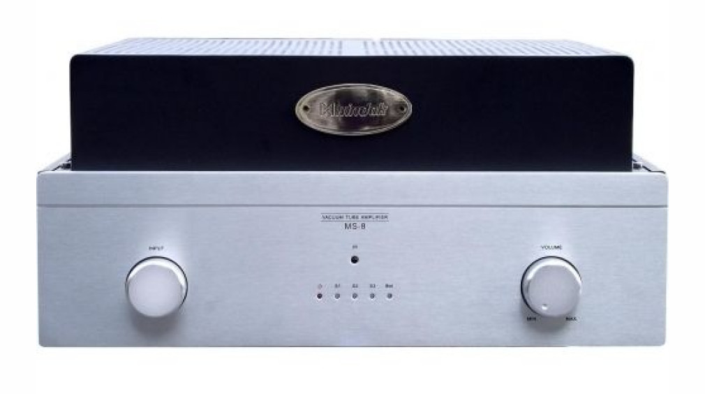

Na przedniej ściance wzmacniacza Xindak MS-9, dużym płacie aluminium, umieszczono dwie niewielkie gałki - selektora wejść oraz siły głosu, a pomiędzy nimi, pośrodku, rząd pięciu diod LED.
Pierwsza, czerwona, sygnalizuje włączone zasilanie - po przełączeniu wyłącznika na tylnej ściance (co nie należy do wygodnych rozwiązań), miga przez kilkadziesiąt sekund, sygnalizując działanie układów opóźniających, przedłużających żywotność lamp. Kolejne cztery, niebieskie, wskazują wybrane wejście - jedno z trzech (trzy RCA i jedno XLR).
Wykończenie gałek (piaskowanie) oraz kolor LED-ów (niebieski) to elementy, które podpowiadają kraj pochodzenia i wskazują na projektantów. Chińczycy są chyba zauroczeni piaskowaniem i niebieskim kolorem - inaczej niż ja...

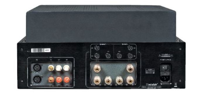

Tył wzmacniacza Xindak MS-9 wykonano z aluminiowej płyty, podobnie jak front, co gwarantuje dużą sztywność całej konstrukcji i stabilność zamocowania gniazd. Przyłącza podzielono na trzy grupy: wejścia liniowe (RCA i XLR), gniazda głośnikowe (z odczepami na 4 i 8 omów), oraz gniazdo sieciowe z mechanicznym wyłącznikiem.
Boki też są solidne - to ciężkie elementy przypominające radiatory z podłużnymi wzmocnieniami. Wzmacniacz stoi na mało efektownych, ale praktycznych gumowych nóżkach, no i ma zdalne sterowanie!

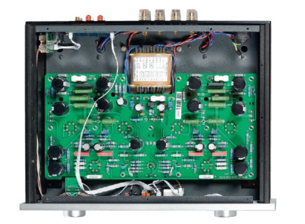

Cały układ wzmacniacza Xindak MS-9 zmontowano na jednej dużej płytce drukowanej. Prawie wszystkie elementy bierne pochodzą ze znanych i uznanych firm zachodnich, nie widzę zbyt wiele chińskich elementów.
Sygnał z gniazd wejściowych RCA trafia na małą płytkę, do której owe wejścia są wlutowane, i są też na niej hermetyczne przekaźniki, którymi wybieramy aktywne wejście. Gniazda XLR potraktowano inaczej - wlutowano je do innej płytki, na której są też transformatory desymetryzujące.
To metoda "pasywna", zwykle robi się to w układach scalonych. Tym razem wydaje mi się jednak, że działa bezbłędnie, warto to wejście wypróbować! Minusem będzie obecność w torze transformatora oraz dodatkowego kabelka, poprzez który sygnał trafia na płytkę z przekaźnikami.
Po wybraniu wejścia, sygnał biegnie do przodu, do potencjometru - czarnego Alpsa. Użyto do tego bardzo ładnie wyglądających, solidnych, ekranowanych kabelków; dalej, takimi samymi kabelkami, biegnie na główną płytkę.
Lampy wejściowe są sprzęgnięte przez bardzo dobre kondensatory firmy Evox. Połączenie lamp sterujących z końcówką zapewniają z kolei kondensatory Wima. Także oporniki w torze są bardzo dobre. Zasilacz ma trzy osobne biegi dla napięć anodowych i dwa dla żarzenia.
Osobne uzwojenia wtórne mają lewy i prawy kanał końcówki oraz lampy sterujące; żarzenie jest wyprowadzone osobno dla lamp końcowych i dla wejściowych. Filtry napięcia anodowego we wszystkich sekcjach to podwójne "Pi" z opornikiem. Wszystkie użyte tam kondensatory to zacne Rubycony.
Przy przedniej ściance przykręcono małą płytkę z mikroprocesorem sterującym pracą wzmacniacza oraz odbiornikiem podczerwieni.

Układ zmontowano na jednej płytce drukowanej i kilku znacznie mniejszych. Wygląda schludnie, ułatwia serwis.

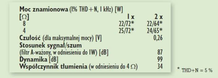

Moc znamionowa (1% THD+N, 1 kHz) [W] 8 Ω, 2x 22/64 (THD+N = 5 %)
Moc znamionowa (1% THD+N, 1 kHz) [W] 4 Ω, 2x 24/65 (THD+N = 5 %)
Czułość (dla maksymalnej mocy) [V] 1x 0,26
Stosunek sygnał / szum (filtr A-ważony, w odniesieniu do 1W) [dB] 87
Dynamika [dB] 99
Współczynnik tłumienia (w odniesieniu do 4 Ω) 34

Pod wieloma parametrycznymi względami Xindak jest przeciwieństwem swojego konkurenta. Mierząc moc wyjściową przy standardowym warunku 1% zniekształceń, otrzymamy skromny wynik 22 W przy 8 omach i 25 W przy 4 omach (niemal identyczne wartości uzyskamy przy dwóch wysterowanych kanałach), co jednak nie jest dla wzmacniacza lampowego rezultatem zawstydzającym, tym bardziej że wystarczy zgodzić się na mniej restrykcyjny pięcioprocentowy próg THD+N, by odnotować moc aż 72 W (zarówno przy 4, jak i 8 omach). Wzmacniacz ma przy tym czułość 0,26 V bliską wzorcowej, i - co inspirujące - podobnie jak konkurent znakomicie poradził w sobie z szumami, sprowadzając je do poziomu -87 dB.

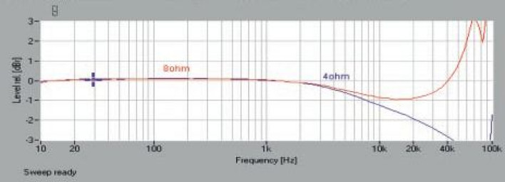

Pasmo przenoszenia (rys.1) ma idealną liniowość w zakresie najniższych częstotliwości, jednak na drugim skraju widać pewne problemy. O ile przy 8 omach wzmacniacz lekko wzbudza się daleko poza zakresem akustycznym (szczyt przy ok. 80 kHz o wartości 3 dB), to przy obciążeniu 4 omów pasmo zostanie ograniczone (ok. -2 dB już przy 20 kHz i -3 dB przy 44 kHz), z większością kolumn MS-9 będzie więc dawał dźwięk nieco przyciemniony.

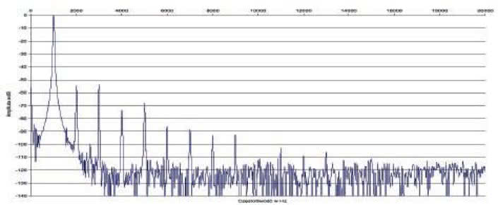

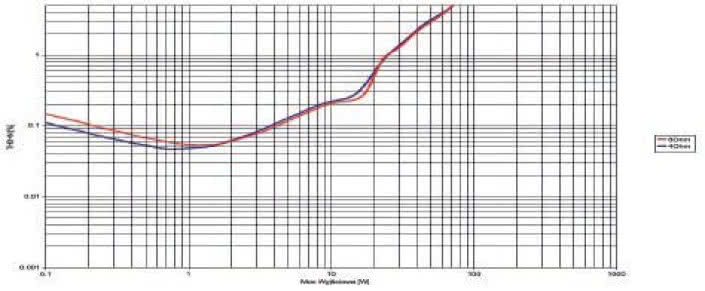

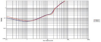

Spektrum harmonicznych (rys. 2) wygląda standardowo (jak na wzmacniacz lampowy...), niemal w pełnym równouprawnieniu swawolą tutaj parzyste i nieparzyste, najmocniejsza trzecia leży przy -54 dB, druga lokuje się o 1 dB niżej, przy -68 dB mamy piątą, a przy -73 dB czwartą. Szósta (-86 dB) oraz siódma (-89 dB) to na szczęście ostatnie powyżej -90 dB. Na rys. 3. widać umiarkowany wzrost zniekształceń powyżej granicznego (umownie) punktu 1%, dzięki czemu możliwe było uzyskanie wysokiej mocy dla THD+N=5%, ale poziom poniżej 0,1 % jest dostępny tylko w zakresie kilku początkowych watów.
