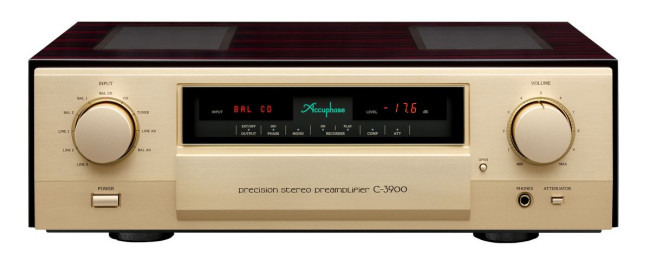

Referencyjny przedwzmacniacz Accuphase C-3900

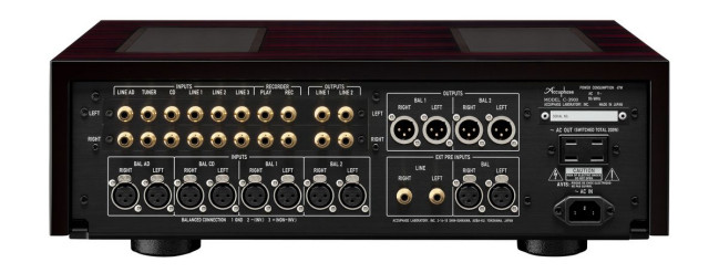

Referencyjny przedwzmacniacz Accuphase C-3900 - tylna ścianka
