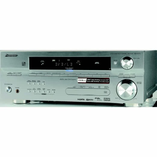

Oznaczenia nowej generacji kończą się cyfrą 7. Model VSX-917V jest najdroższym urządzeniem tej podstawowej serii, a kosztuje tylko 2000zł. Sytuacja nie jest jednak wyjątkowa, bo podobnie układa się amplitunerowa oferta Sony.
Na froncie dzieje się bardzo dużo. Przyłożył się do tego selektor wejść w postaci niezależnych przycisków, a jest z czego wybierać (wrzucono tu także radio AM/FM), bo jest ich aż 10.
W urządzeniach Pioneera wyświetlacz zawsze był na wysokim poziomie pod względem czytelności, tak jest i teraz. Wsparcia udzielają mu diody podświetlające dodatkowe symbole i funkcje na większej płaszczyźnie zamontowanej w centrum ciemnej pleksi.

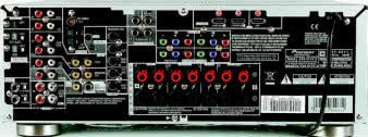

VSX-917V jest najtańszym amplitunerem Pioneera z gniazdami HDMI, dostajemy dwa wejścia i jedno wyjście tego typu, ale nie ma możliwości przejścia z sygnałem analogowym na cyfrowy.
Jednak każda, nawet najwyższa, a więc 1080p, odmiana sygnału HDMI zostanie przepuszczona. Wejścia HDMI to tylko przełączniki, nie można więc za ich pomocą przesłać do amplitunera dźwięku surround, wymagane jest niezależne podłączenie np. za pomocą kabla koaksjalnego.
Wyposażenie w analogowe gniazda wizyjne jest bardzo dobre. W ramach tej sekcji działa konwerter obrazu, pozwalający uzyskać dowolny sygnał na każdym z wyjść (z tym wyjątkiem, iż komponent nie jest konwertowany w dół na SVideo/ kompozyt, co nie powinno jednak stanowić praktycznego ograniczenia).
Cyfrowy sygnał audio doprowadzimy jednym z dwóch wejść optycznych lub dwóch koaksjalnych, jest także jedno wyjście optyczne, a całości dopełnia sześć wejść stereo (w tym dwie pętle). Trochę niewygodnie umiejscowiono wejście wielokanałowe, gniazda dla sygnałów efektowych, centralnego i subwoofera umieszczono w samym środku sekcji wideo, a do działania 5.1 trzeba jeszcze wykorzystać wyodrębnioną parę stereofoniczną.
Suplement dla gniazd z tyłu stanowi podręczny panelik przyłączeniowy z przodu, po zdjęciu osłony uzyskujemy dostęp do stereofonicznego wejścia analogowego, cyfrowego optycznego, kompozytu, złącza dla mikrofonu kalibracyjnego oraz, co chyba najciekawsze, portu USB.
Pozwala on na podłączenie np. przenośnych odtwarzaczy MP3 i czerpanie z nich muzyki w dwukanałowych formatach WMA/MP3/AAC. Pod ich kątem zaprojektowano nowy układ Sound Retriever, analizujący próbki skompresowanej muzyki i w taki sposób je modyfikujący, by uzyskać jak najlepsze (zbliżone do oryginału) efekty.

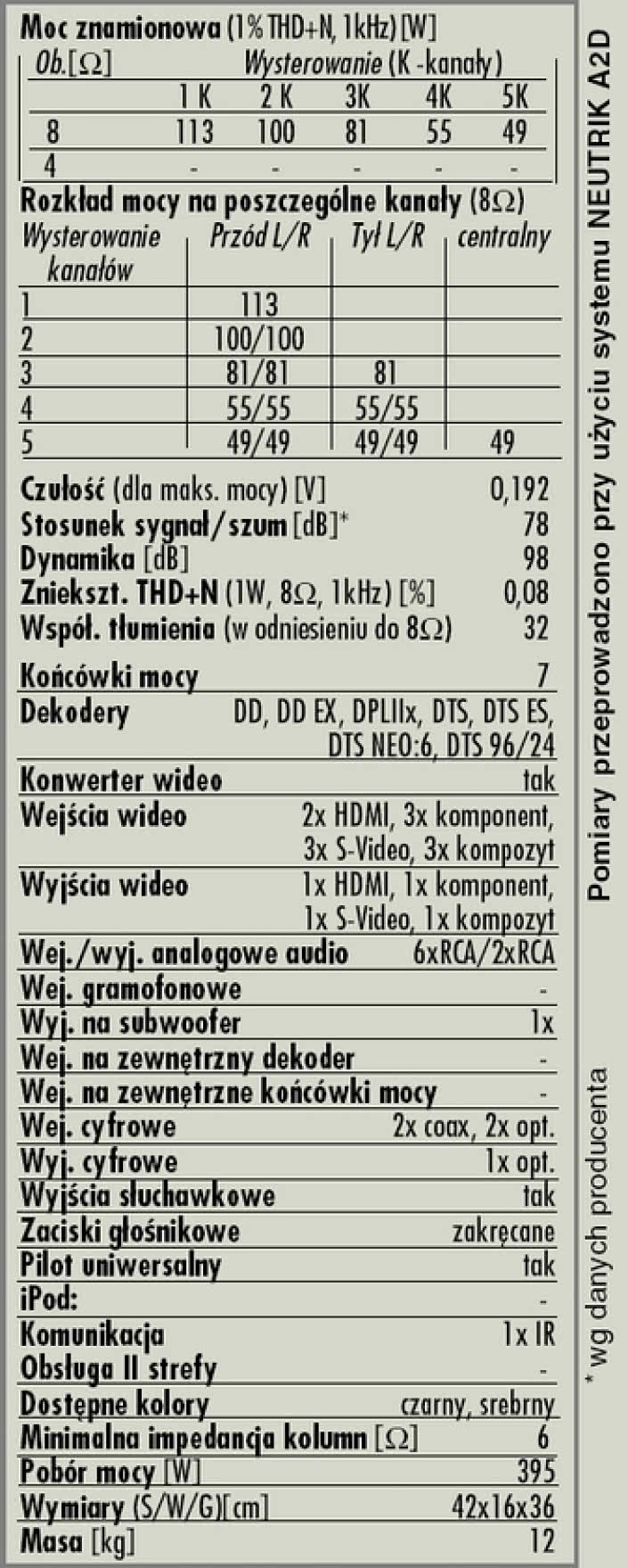

Rodzaj Amplitunery
Ilość końcówek 7
Moc 8 [Ω] (1% THD+N, 1 kHz) [W] 2K 113
Moc 4 [Ω] (1% THD+N, 1 kHz) [W] 2K 0
Wejścia / wyjścia video komp/HDMI
Skaler nie
Dekodery surround DD (EX), DTS (ES), DTLII, DTS96/24
Pioneer VSX-917V
Konstrukcja selektora impedancji nie pozwoliła na pomiary przy obciążeniu 4 omów, stąd laboratorium ponownie ogranicza się do jednej wersji - 8 omowej. Zbudowana z układów scalonych końcówka jest w stanie dostarczyć 113W przy jednym kanale, w stereo jest o 13W mniej, a tryb wielokanałowy przynosi już spadek do 49W. Przy okazji pomiarów mocy sprawdziłem także działanie wentylatora chłodzącego; wiatrak rusza od razu pełną parą gdy moc przekracza 1.7W i pompuje powietrze wprost przez górną ściankę.
Czułość jest wzorowa, wynosi 0.19V, z poziomem szumów jest już gorzej, odstęp sygnału od szumu wynosi tylko 78dB, a w ślad za tym, mimo mocy ponad 100W, dynamika nie jest zdolna przekroczyć 100dB.
W pasmie przenoszenia nie widać większych anomalii, praca w zakresie niskotonowym jest świetna (-0.3dB przy 10Hz), na drugim skraju mierzonego pasma udaje się dobrnąć do granicy 100kHz z poziomem -2.8dB.

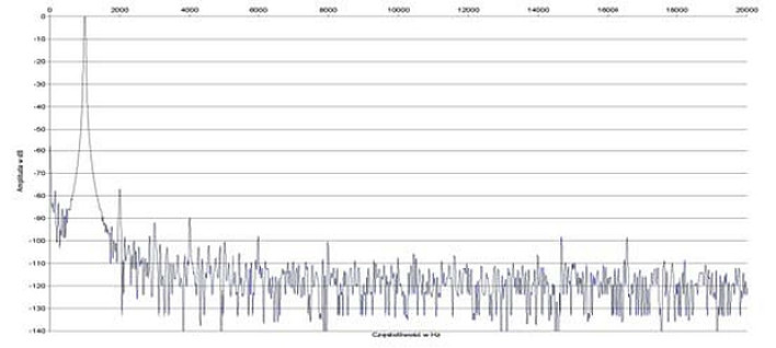

W rozkładzie zniekształceń (rys.1) widać podkreślone parzyste harmoniczne, przede wszystkim drugą przy -77dB, czwarta znajduje się już w okolicach -90dB.
Aby wejść w zakres THD+N < 0.1% Pioneer nie musi się specjalnie napracować, wystarczy do tego moc 0.6W, ten niski poziom zniekształceń utrzymuje się do wartości 100W.
