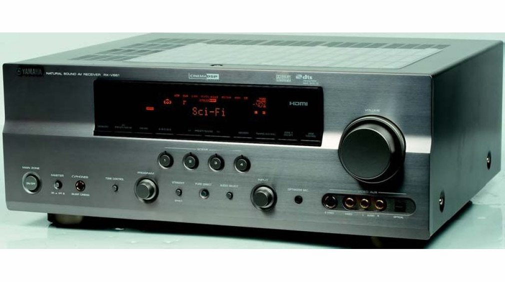

Głównym punktem nowego programu są cztery jednakowe przyciski Scene, wyprowadzające na pierwszy plan nowe podejście funkcjonalne do obsługi całego systemu. Sam pomysł nie jest wprawdzie specjalnie odkrywczy, ale jego realizacja już jak najbardziej, można z czystym sumieniem powiedzieć - czegoś takiego brakowało (przynajmniej tym wszystkim, którzy nie posiadali rozbudowanego sterownika uniwersalnego).
Rozwiązanie Scene pozwala, poprzez naciśnięcie tylko jednego specjalnie przygotowanego przycisku, na zainicjowanie szeregu komend wykonywanych nie tylko przez amplituner, ale i urządzenia towarzyszące. Scene jest systemem w pełni programowalnym, każdy z czterech klawiszy Scene pełni funkcje (lub raczej ich zestaw), jakie mu powierzymy.
Dwa wejścia i jedno wyjście HDMI to zestaw typowy, specyfikacja przełącznika HDMI to v1.2a z obsługą 1080p. Mamy też aż trzy wejścia komponentowe, którym towarzyszy jedno wyjście, właśnie w ramach formatów analogowych działa konwerter wideo pracujący "w dół" oraz "w górę".
W sekcji audio zawarto wszystkie popularne systemy wraz z dodatkiem Cinema DSP (tryby wirtualne Yamahy), a także automatyczną kalibrację YPAO. Obsługa drugiej strefy jest w pełni kompletna w ramach transmisji sygnałów audio (z dedykowanym wyjściem RCA).
Konfiguracja wzmacniaczy, których Yamaha ma siedem, umożliwia przekierowanie głośników tylnych efektowych właśnie do drugiej strefy lub uruchomienie bi-ampingu dla głośników głównych. Rezygnując z systemu 7.1 na rzecz 5.1, będziemy również mogli wypróbować system Presence, dodając dwie kolumny przednie w oryginalnym systemie proponowanym przez Yamahę.
Cennym dodatkiem jest selektor impedancji, układ tym razem pozwala na podłączenie wszystkich głośników 8-omowych, lub 4-omowych przednich - pozostałe muszą być już 8-omowe. Posiadacze iPODów mogą zintegrować swoje grajki z całym systemem, nie tylko w ramach dźwięku, ale także sterowania RX-V661. Będą musieli jednak kupić firmową stację dokującą.

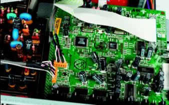

Sporo modułów to niestety także cała masa potrzebnych do ich połączenia kabli, których rolę przejmują tutaj taśmy, a w kluczowych miejscach przewody ekranowane. Końcówki mocy zajmują centralne miejsce. Siedem par tranzystorów wyjściowych to Sankeny 2SA1695/2SC4468.
Dekoder surround to ciekawy, zdobywający coraz większą popularność z uwagi na elastyczność konfiguracji Texas Instruments rodziny Cinema DSP. Konwertery cyfrowoanalogowe to Burr-Browny 24 bity/192 kHz. Wejścia i wyjścia HDMI obsługują układy Silicon Image. W sekcji analogowej spotkamy świetne dekodery i konwertery formatów dostarczone przez Analog Devices.

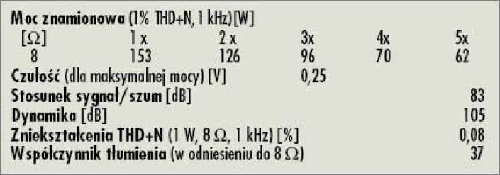

Moc 8 [Ω] (1% THD+N, 1 kHz) [W] 2K 153
Moc 4 [Ω] (1% THD+N, 1 kHz) [W] 2K 119

Moc Yamahy na 8 omach (przy takiej też pozycji przełącznika) to przy jednym wysterowanych kanale miażdżące 153 W! W stereo RX-V661 również łatwo pokonał konkurencję, oferując 2 x 126 W. Pięć obciążeń to już wyraźny spadek, do 5 x 62 W. Selektor impedancji w pozycji 4-omowej pozwala wycisnąć z przodu 2 x 93 W.

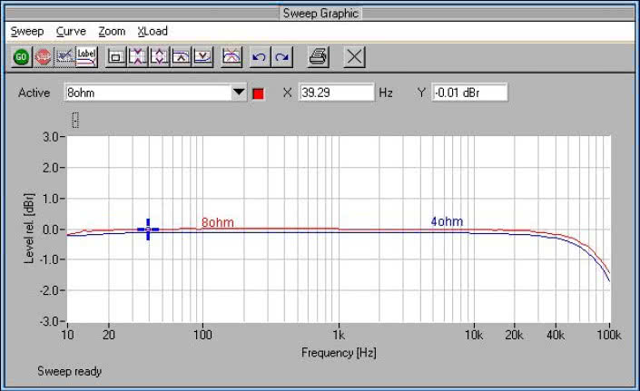

Pasmo przenoszenia (rys. 1) to znakomite zrównoważenie między impedancjami, świetna praca w zakresie niskotonowym (praktycznie bez spadku przy 10Hz) oraz tylko półtoradecybelowy spadek przy 100 kHz.

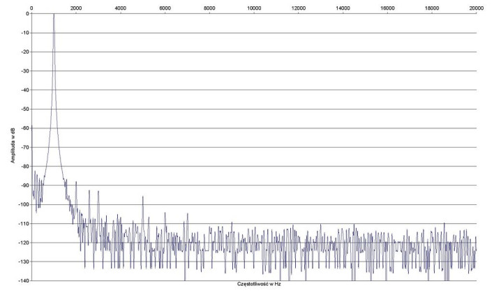

Poziom szumów to powtarzające się w tym teście 83 dB. Na rozkładzie harmonicznych (rys. 2) widać drugą, która delikatnie przebija się przez granicę -90 dB, pozostałe leżą już poniżej tego poziomu.

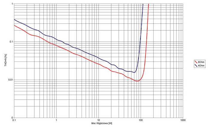

Najniższe wartości zniekształceń na wykresie z rys. 3 w typowy sposób poprzedzają zakres przesterowania. THD+N w szerokim przedziale 0,6 W - 138 W dla 8 omów oraz 1,4 W - 98 W dla 4 omów mieści się poniżej wartości 0,1%.
